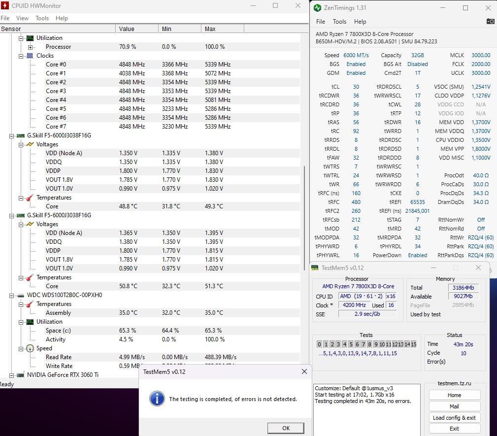

I ran Ycruncher All Test for 2 hours and memtest has 1000% damn no errors but errors when using tm5 usmus. but when using the absolute/extreme profile there are no errors at all. but there are no crashes/bsods while playing or editing videos.

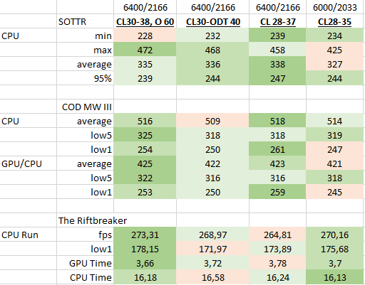

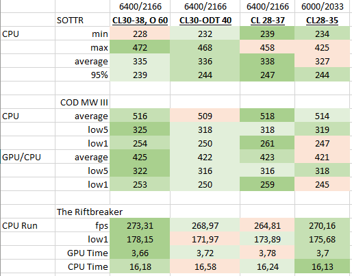

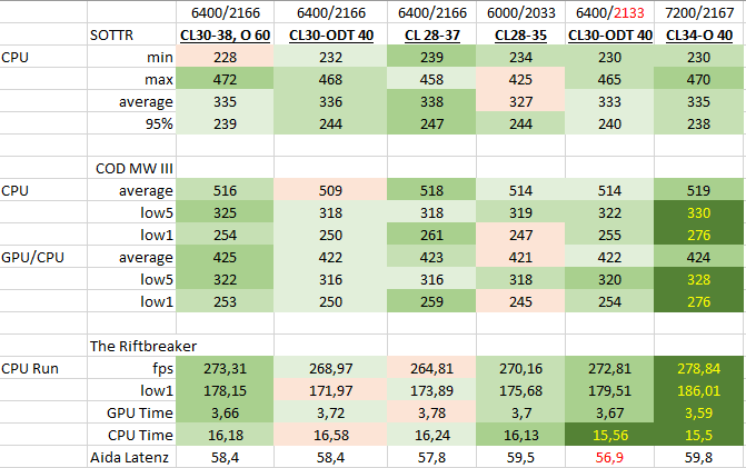

Wie versprochen noch die Aufstellung zu den Gametests (SOTTR ist die Demo). Habe mal die Riftbreaker Demo (CPU Bench) mit getestet. Die reagiert ein wenig merkwürdig, ruckt zwischendurch so komisch. Weiss nicht, ob das so soll?
Eher nicht.
Es sieht so aus, als ob FCLK instabil wird oder der RAM selbst.
Riftbreaker hat es wohl schwer mit dem 40ohm und 28-37 preset.
Weswegen, unsicher.
Klingt mir persöhnlich nach FCLK stabilität.
Oder CO instabilität dank der procODT änderung.
Jedenfalls instabil, laut game benchmarks.
CODs benchmark würde ich mit Cyberpunk ersetzen.
Der COD benchmark ist leider weit von dem wirklichen Ingame-Szenario.
Sollte er OC gut sein, geht Riftbreaker mit der GPU & CPU frametime hinunter
Da das Spiel eigentlich im Cache/CPU limit liegt. Weswegen oft zu dem RAM rückgegriffen wird.
Weswegen, unsicher.
Hm, ich halte das fast für ein "Ingamefeature", denn selbst bei JEDEC/BIOS-Default mit 4800MTs / IF 2000 / CO 0 ruckelts. Und ich habe das sonst nirgends. Oder der Treiber der 7900XT kanns nicht, was mich bei einem so altem Game aber wundern würde.
Habe gerade mal ein Youtube Video angeschaut, ist wohl das Spiel selbst, was so zappelt :rolleyes2:

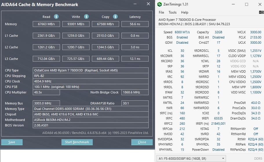

Maybe someone here can help me? I currently run my 7800X3D at 5800c28-35-35 at 2133 fclk. I need 1.17v soc and 0.97v vddp for this. I have issues running 6000. The bullzoid timings and 2000 fclk works at 1.28v soc and 1.12v vddp, but they perform slower than my 5800-settings. I've tried 1.35-1.44 vdd, tried lower vddq etc. I tried the timings suggested here with 30-66-66, 480 rfc, 66WR etc, still get errors, mostly 6, sometimes 0, 1, 11, 3 in tm5 usmus. I have tried different rtts, procodt (30-53), nitro off etc. Is there any way to lower soc/vddp requirements for somewhat tight timings to work? It seems 20rdwr helps a bit vs 16, apart from that it seems 2000fclk helps, but performs worse than 2133. Maybe 2033 or 2066 would work, havent tried. I tried 2100 with no luck. I know IMC is shit, cores are good though, avg -40 (-32 to -49) 100% stable. I tested 6000 with CO off, same result.
Asrock B650m hdv bios 2.02
G.skill 6000 30-38-38 M-die
Temps after long testing is low 50s.

I start getting errors when ram is at 30C, at 5800c28 tight I dont get errors at 52C so doesnt seem like temp os issue. High soc vs fclk seems to be the problem, but getting it lower is my main goal. Maybe 6000 tight is impossible due to crap imc? :/

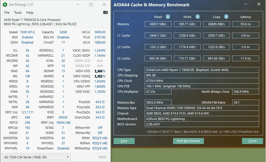

ZenTimings Screeshot ?

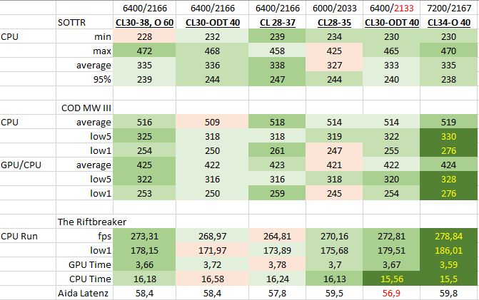

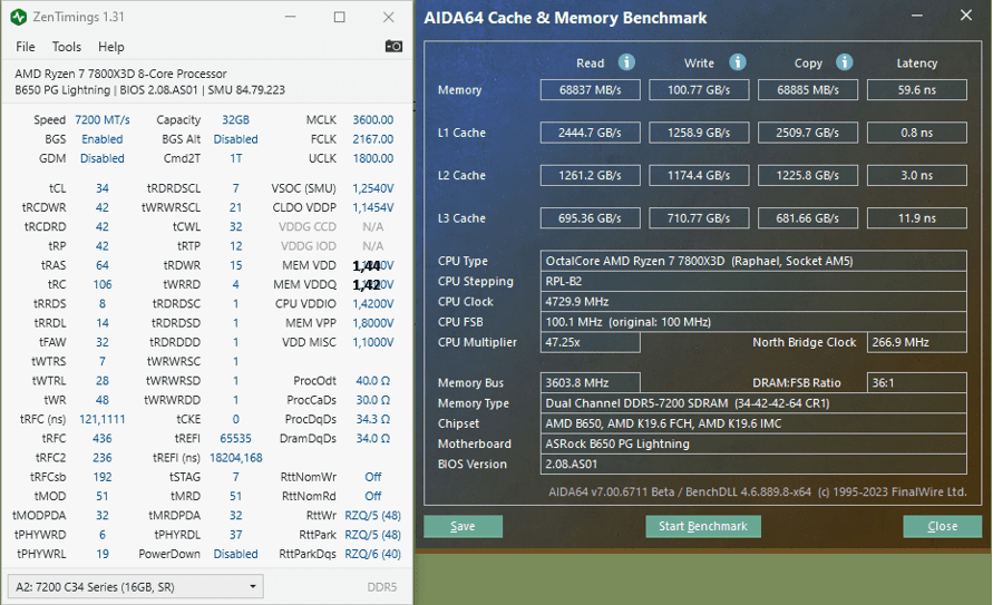

Ich habe die Tabelle noch etwas erweitert. Die 7200er Konfiguration läuft quasi "Stock", bis auf ProcODT40 anstatt 48.
EDIT: Bedeuted beim X3D, MT matters, Latency doesn't matter?

Das mit 7200 stock ist interessant, werde ich bei Gelegenheit such mal testen, mir fehlt nur gerade die Zeit.

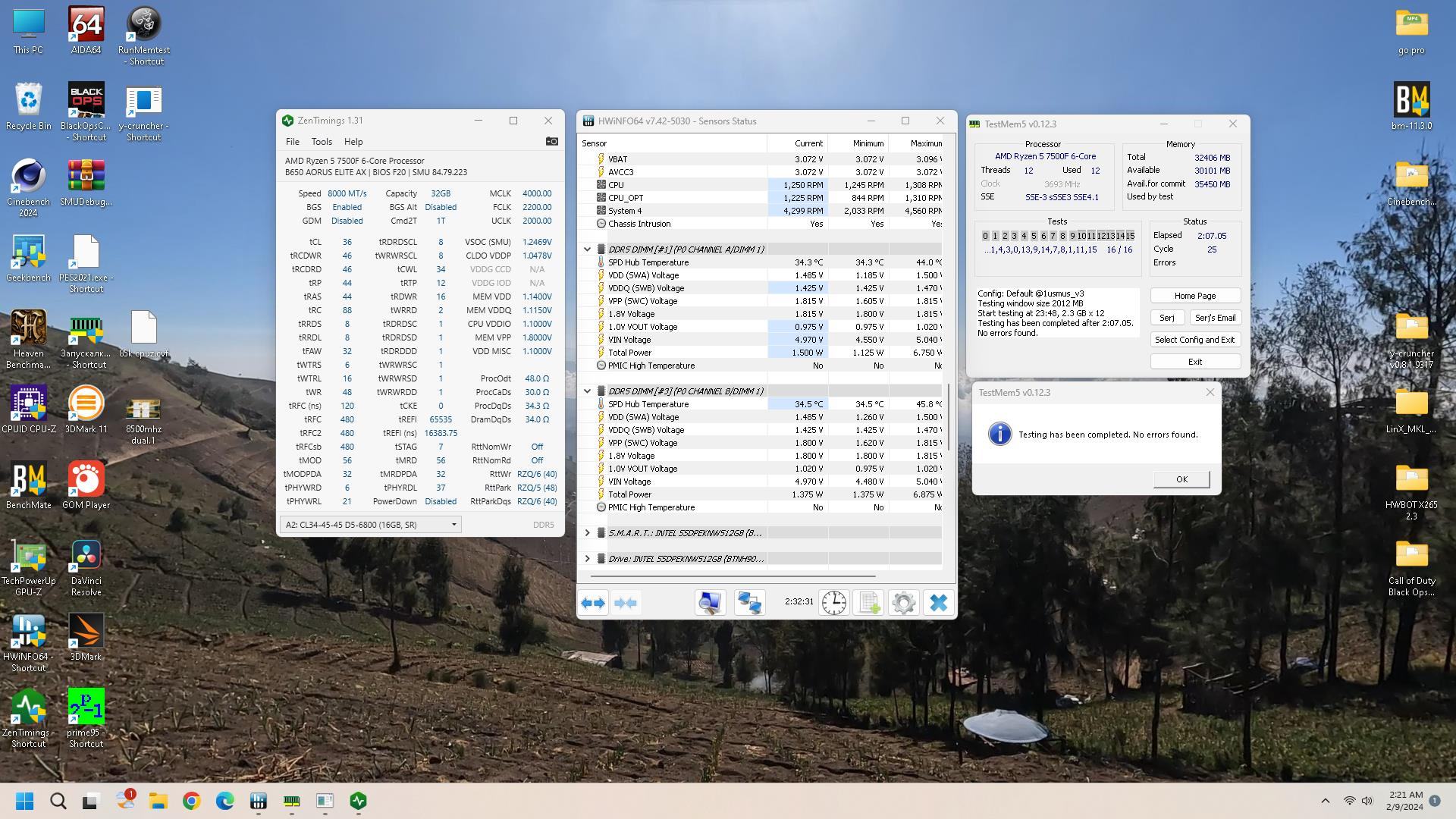

I downloaded beta bios with agesa 1.1.0.2b and now it is stable :)
Currently testing fclk 2133, latency is 2ns better so I hope it works.
make sure you test without CO enabled
does not matter. If you change timings/voltages a stable CO can become unstable.
Finally stabile timings :) Thank you agesa 1.1.0.2b for making my crappy IMC a bit less crappy ;) From bing unable to run tight timings at 6000\2133@1.3v soc this is a definite improvement :) Fclk 2200 is actually stable now, on agesa 1.1.0.0 it was very unstable. 2133 is a bit faster still, probably due to error-correction on 2200. Maybe on agesa 1.3.x.x I can run 2200? ;)

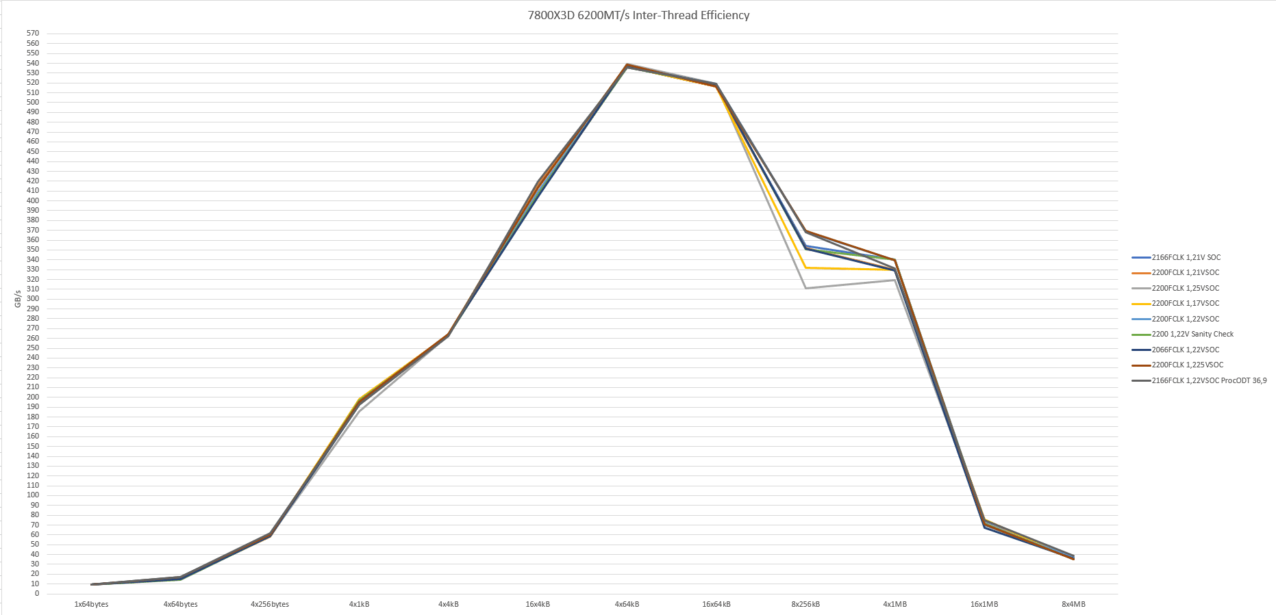

@RedF auf overclock.net hast du Diagramme von deinem Fclk Test gepostet. Wie hast du das mit dem export gemacht dass dir mehrere Benches wahscheinlich ja auch mit zwischenzeitlichem Neustart in einem Diagramm angezeigt werden
Zur Info auch mit Ropbench 1.71 gibt der core to latency test beim 2. Ccd falsche Werte aus. Weist du ob Kelutrel da dran ist das zu fixen?
Habe jeden Lauf einzeln exportiert und importieren müssen. Sandra weigert sich, das unter einem anderen Dateinamen zu speichern.
Also alles Handarbeit.
Hatte das meiste erst hier gepostet.
Ropbench 1.71 habe ich noch gar nicht. Am besten schreibst du ihn mit Fehler Beschreibung an.

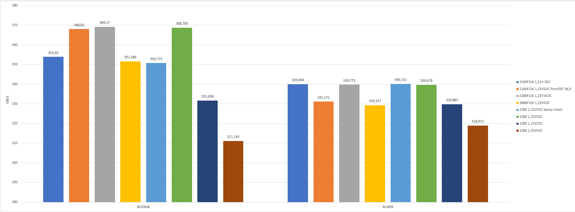

Und mal das ausschlaggebende als Balken.
Danke ok dann werde ich das auch mal bei mir machen.
Kelutrel werde ich Tage schreiben
Habe die XML genommen, die CSV war ziemlicher Mist.
Die Einheiten musste ich von Hand eingeben.

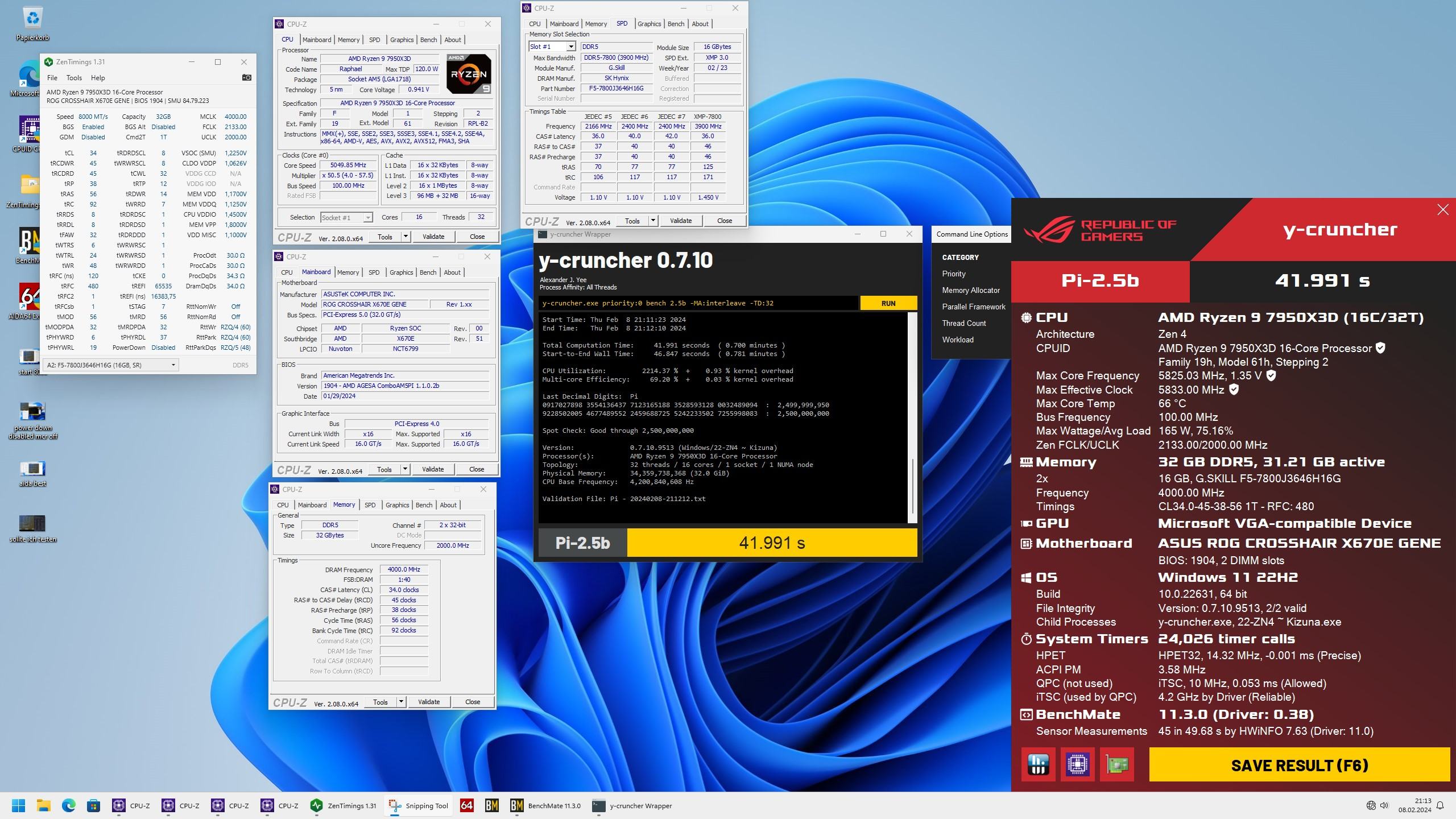

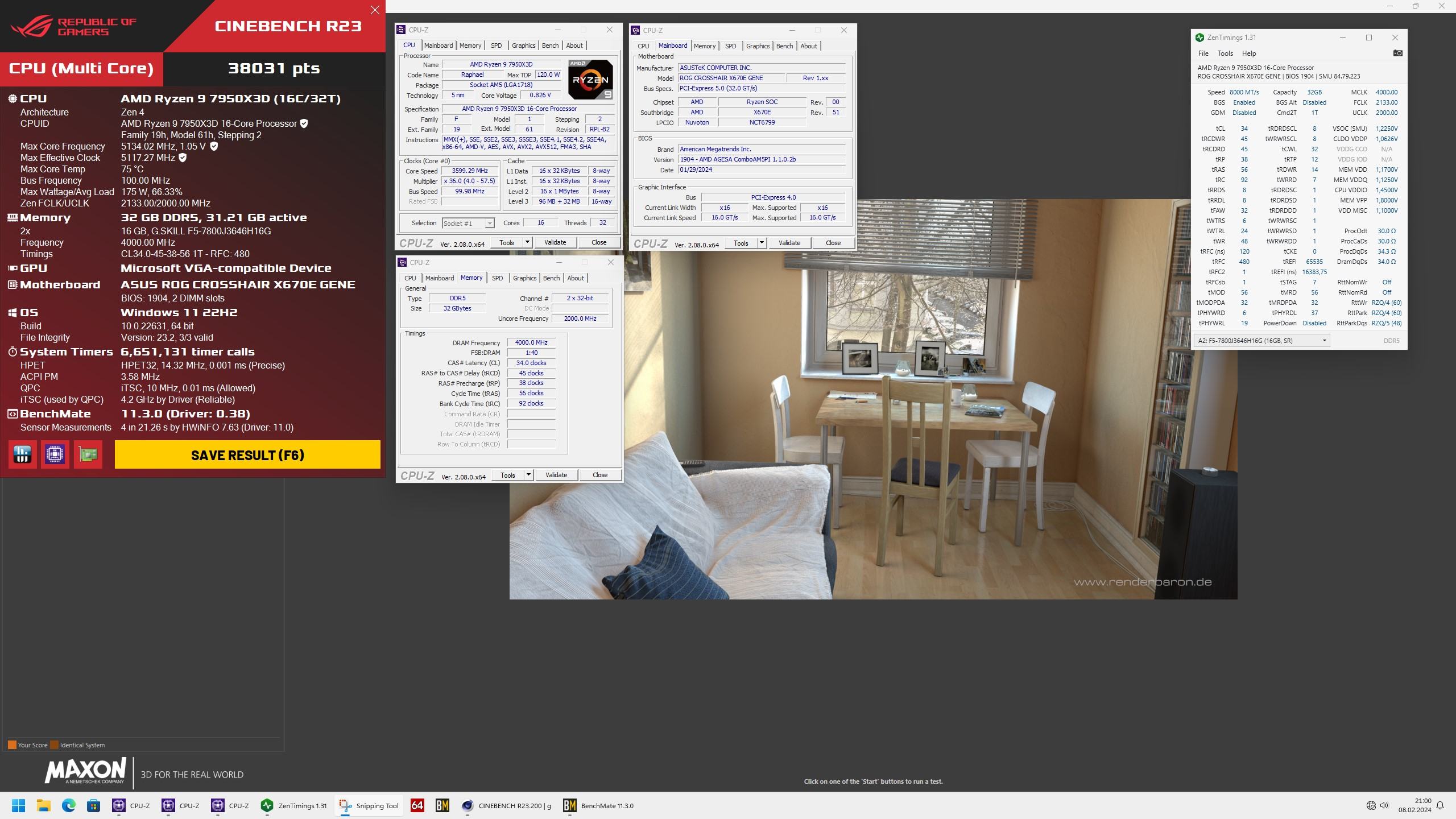

Hab mich heute tatsächlich das erste Mal mit PBO usw. beschäftigt seitdem ich den 7950X3D habe und bin soweit zufrieden!
CB23 > 38k und Y-Cruncher 2.5b < 42s. :)
