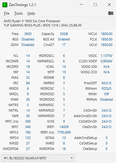

Ich habe hier gerade ein etwas seltsames Problem:
CL 16 / 3600 keine Probleme
CL 14 / 3600 keine Probleme
CL 15 / 3600 blackscreen
GDM ist aus, es wird mir im Windows von den gängigen Tools auch mit "aus" bestätigt. Wenn ich GDM mit CL15 anschalte, dann geht die Kiste auch erwartungsgemäß mit CL16 an.
Manuell gesetzt: Alle Haupttimings (14-14-19-14-36 bzw. bei CL 15-16-19-16-35(32/36 auch versucht). tRFC 540 1T. GDM bei CL15 eben aus. Immer blackscren.
Gibt es da eine bekannte Stolperfalle, die ich übersehe?
wo liegt denn clkdrvstr? und trdwr hat sich da bei mir als stolperfalle erwiesen. vllt. hilft ein zentimings screen, der zeigt, wie das cl15 setup aussehen soll. nur mit bootenden haupttimings.
CL 14 bootet mit den Timings (lief 12h durch HCI Memtest, leider genau 1 Fehler bei 1,45Vdimm)
CL 16 bootet mit den Timings (stable)
CL 15 Blackscreen, kein boot
Wollte halt schauen ob ich es mit CL15 ggf. mit etwas weniger Vdimm stable bekomme, weil ich eig. ungern >1.45 für 24/7 gehen wollte.
Bin bei vielen Dingen etwas eingerostet, daher auch ka wo ich ansetzen sollte. :fresse:

Hm, sieht nach dem Klassiker aus, vertauschte RTTs mit nem MSI-Board? Also 5/0/0 hab ich jedenfalls noch nie gesehen :x. Stell mal auf
RTTNom=disabled
RTTWr=80Ohm
RTTPark=240Ohm
...und Reihenfolge ist bei MSI wohl vertauscht, also genau hinschauen, wo welcher Wert eingetragen wird.

ASUS TUF B550 mit letztem beta BIOS ... aber halt einem Ryzen 1600. :fresse:
Hab von den RTTs 0 Ahnung, insofern ka was ASUS da einstellt. Aber auch wenns Unsinn sein sollte, wieso geht damit CL14 und CL16, aber nicht 15? :hmm:

ich denke, trdwr auf 12 sollte es booten lassen, kann aber nat. auch nicht ausreichend sein, test's einfach mal :) bei den 1xxx ryzen kenn ich mich nicht aus mit widerständen etc, bin erst bei den 2ern eingestiegen :d
bin mal gespannt, wieviel unterschied es bei dir mit cl14 vs cl15 gdm off ausmacht, vllt. macht es auch bei dir sich kaum bemerkbar.
Danke, ich werds mal testen. CL14 ist auch mit GDM off, nur brauche ich dann ~1,475Vdimm um es stabil zu bekommen und das ist mir für den Dauerbetrieb einfach zu viel. Keine Ahnung ob ich da zu ängstlich bin und E-DIE das problemlos aushalten. :confused:
Wenn ich Pech hab, wirds bei der Vdimm eh nichts bringen.
EDIT:
Brachte beides nichts - blackscreen. CL15 geht einfach net.
schade, wäre aber ja auch zu einfach gewesen, oder? :) ggf. musst du auch noch twrrd auf 4 oder 6 setzen, tcke kann wahrscheinlich auch auf 1 gesetzt werden. probier das doch noch mal aus. oder vielleicht hast du mit den widerständen glück? hier hat die clkdrvstr, zuerst auf 40, dann erhöht auf 60, sehr geholfen. sonst müsste master @Reous, oder @cm87 oder überhaupt einer der cracks mal 'ran :d ich kenne die eigenheiten von e dies nicht, wer weiß, was da ggf. an timings vllt. noch angepasst werden muss. aber wenn 14 und 16 laufen, sollte doch 15 auch zum laufen zu bringen sein...
Ich habs verworfen. Irgendwie machts halt keinen Sinn das CL14 gehen, CL16 auch und CL15 nicht. Evt. ganz einfach ein Bug, wegen ZEN1 auf B550. :fresse:
Aktuell primen 3,9GHz allcore mit dem Ollen Ryzen 1600 und 3466MHz bei 14-14-19-14-32-1T (GDM off). Feintuning steht noch aus.

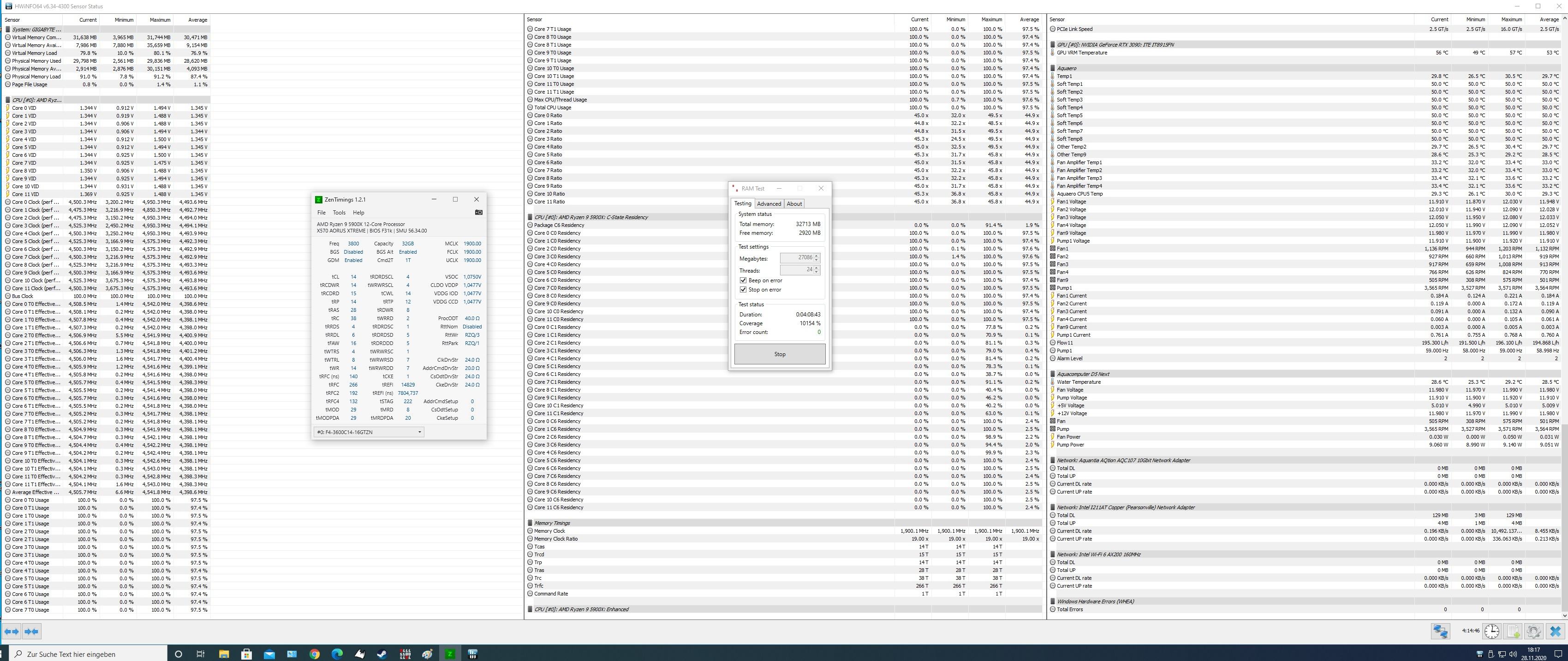

Morgen, wollte mal Feedback geben. Test sind durch, passt denke ich.
Anhang anzeigen 554944Anhang anzeigen 554945Anhang anzeigen 554946Anhang anzeigen 554947Anhang anzeigen 554948
bei dem Wert ProcODT war ich mir nicht sicher ob ich nicht mehr brauche.
Und danke noch @qiller für die Timings und an @emissary42 ohne Ihn wäre ich jetzt nicht hier.

versuche gerade die Timing unten mit tRCDRD auf 14, hatte dann aber einen Fehler bei 6800% oder sowas. Nun bin ich her und ProcODT auf 48 und wieder am testen, hat einer ne Idee was es sein könnte außer das.
Die Safe Einstellungen sollten doch unter normalen Umständen laufen oder muss ich dort auf etwas achten?
Habe bisher alles auf Auto nur RAM auf 3200 und 1600 fclk. derzeit läuft er asiehe BNild alles in rot.

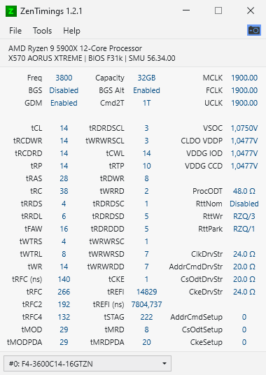

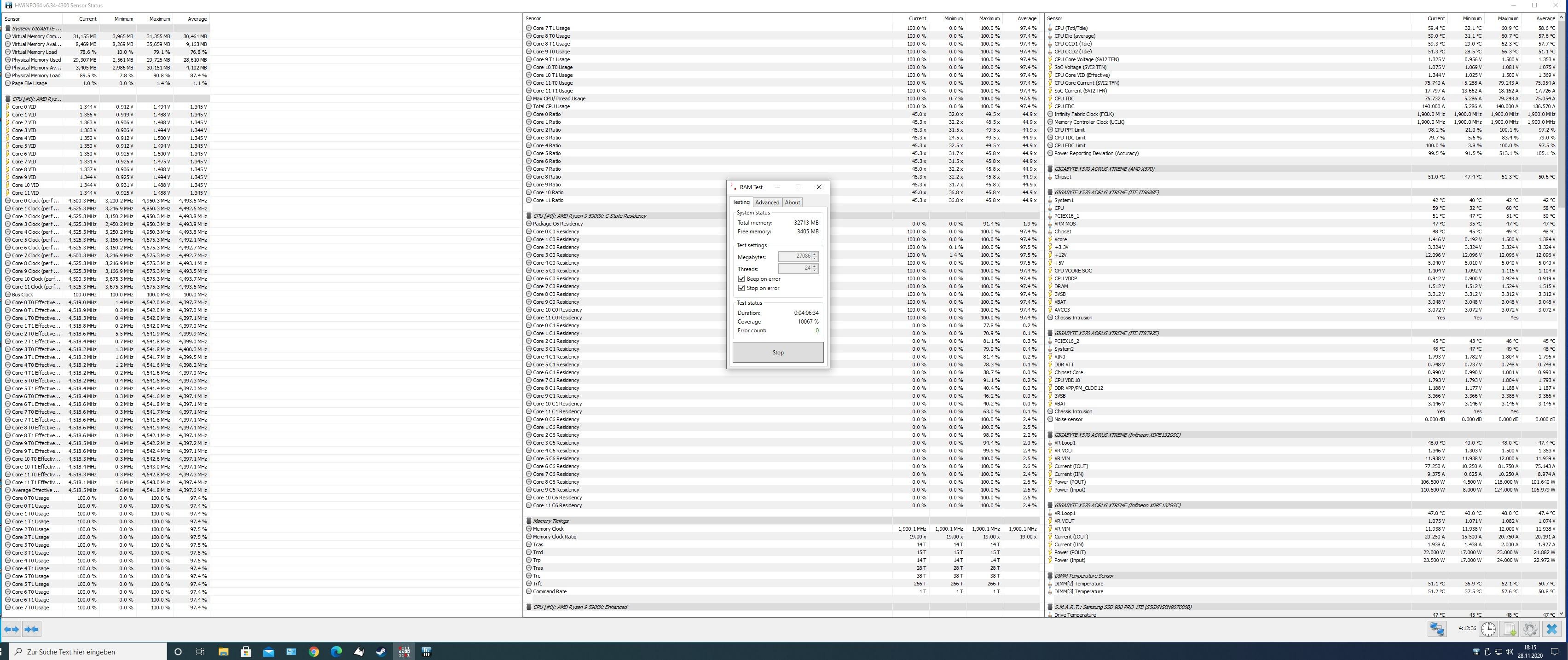

Settings in den Bildern gerade vor paar Minuten durch über 10000%... Livebilder gemacht und bin so happy, ja schon krass was gehen kann.
