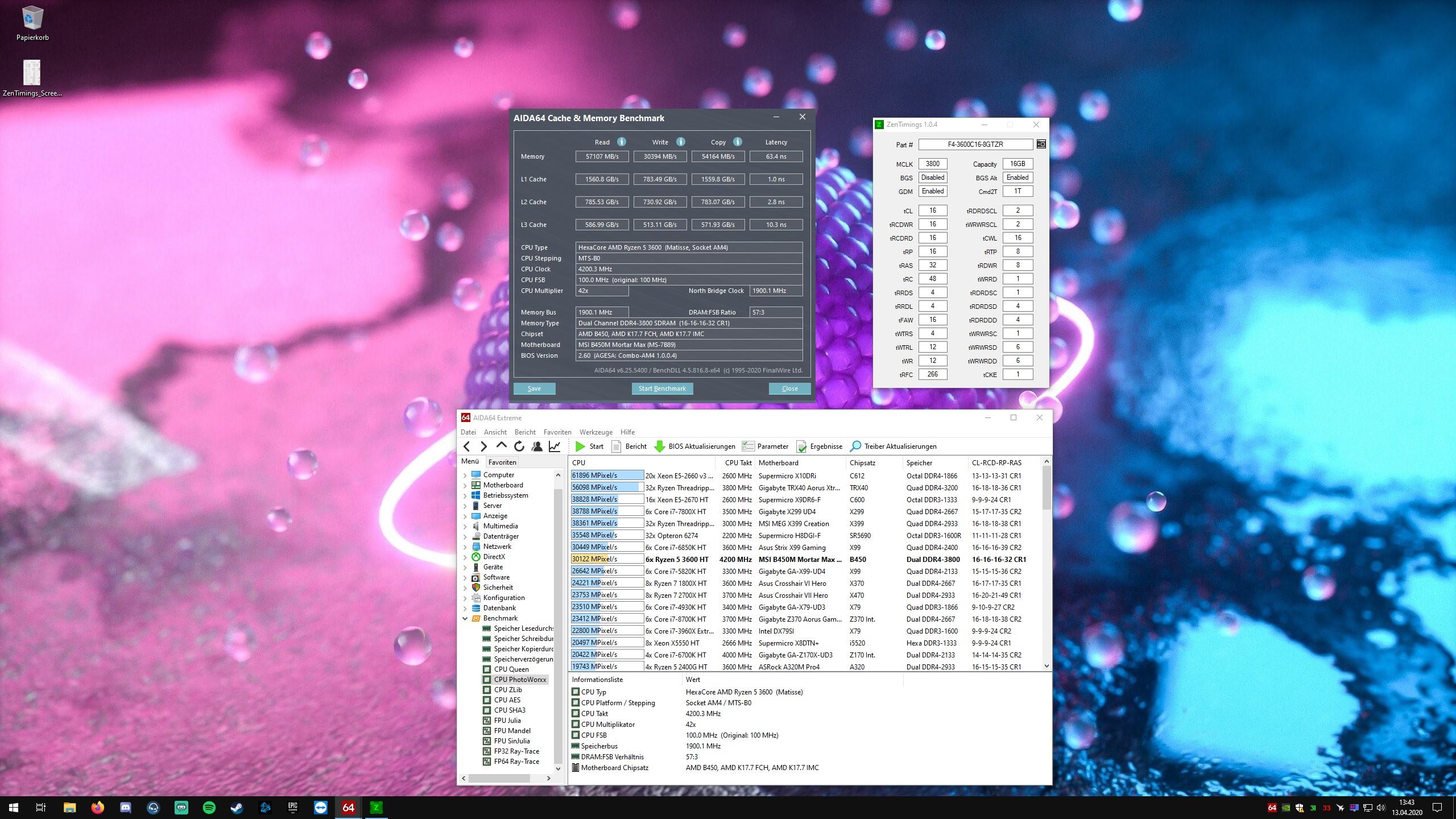

Stramm, strammer, noch mehr stramm!
:d
Testest du auch mal Karhu und Games, oder reicht dir Aida? :fresse:
Eine 63er Latenz ist mit so das beste was ich bisher gesehen habe unter Ryzon. (y)
Da könnte man glatt mal mit GDM off ausloten und mit den Primären Richtung CL15. Ggf. mit genug Spannung CL14 GDM on ;)
Schön, dass du hier mit dem Single CCD vorlegst - mit meinem Billo Rev. E geht vmtl. nichts mehr mit Vollbestückung und auch mit 2x16GB wird nicht viel mehr gehen.
Oh krass, gibt immer einen der noch besser ist. ;)
Er hat ja nicht gesagt, dass er schon viele gesehen hat :bigok:

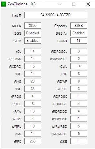

@Powerplay kannst du mir mal n Screeny mit ZenTimings machen?
@def Wenn du im AIDA Bench ne bessere Latenz möchtest, brauchst du auch mehr CPU Takt. Von Stock auf 4,3 Fix sind bei mir etwa 1ns. Mit den 4,4 (oder gar noch mehr, wenn du die Spannung noch etwas erhöhst) sollte das nochmal gut runter gehen. Skaliert ziemlich gut mit CPU Takt bei Ryzen.
Hier meine Timings
Mir gehts nicht um einzelne Werte, sondern ums Gesamtergebnis.
Werd deine Werte mal testen :)
Krasse Werte Powerplay. Was hast du so für Voltages anliegen?
@def Dafür solltest du aber definitiv 1,5V oder sogar mehr anlegen. Sonst kommst du vmtl. nicht weit.
