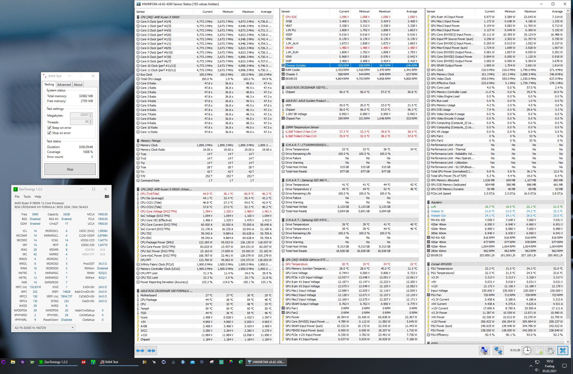

So, heute Ryzen 7 5800X System mit MSI B550-A Pro und 2x16GB DDR4-3600-16-18-18-38 Crucial Ballistix (2x16GB-SR Micron Rev. B) zusammengebaut und wat soll ich sagen, bisher lüppt alles. Bisher kein WHEA, Reboot oder BSOD gesehen. NT ist nen "billiges" bequiet System Power CM 700W und Graka eine GTX1660S (also kein PCIe-Gen4). Im ersten M.2-Slot ist ne billige Kingston 1TB, die aber schon DRAM-Cache hat und ebenfalls nur PCIe-Gen3 nutzt. CPU wird mit nem Skythe Mugen 5 PCGH gekühlt. Das System läuft noch mit Windows-Update-Treiber only. Also keine extra Chipsatztreiber oder neuesten Nvidia-Grafiktreiber.
Stock und ausgeliefertes UEFI (A.30):
Max. Boost ist 4850MHz, denke das passt. Interessant: Die Crucial haben ein 2666er-Jedec-Profil (meine G.Skill haben ein 2133er).
XMP und aktuelles UEFI (A.50):
Ziemlich saubere Spannungen und Widerstände mit den XMP/Auto-Settings, also da macht MSI einen wirklich guten Job.
zur Zeit lass ich das hier grad durch Karhu laufen:
Also recht moderates Setting erstmal.
Die 90°C CPU-Temp in den HWInfo-Screenshots kamen vom Aida FPU-Stresstest, was ein riesen Unterschied zum 5950X 16-Kerner ist, wo derselbe Test bei mir zu hause bei unter 60°C landet (1 CCD vs. 2 CCDs). Taktfrequenz/VCore gingen durch die Temperaturdrosselung auch bis zu einem gewissen Punkt immer weiter runter. Wo am Anfang des FPU-Tests die PPT noch bei 142W lag, so war sie nach einer Weile nur noch bei 132W.

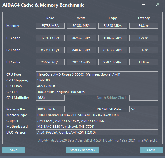

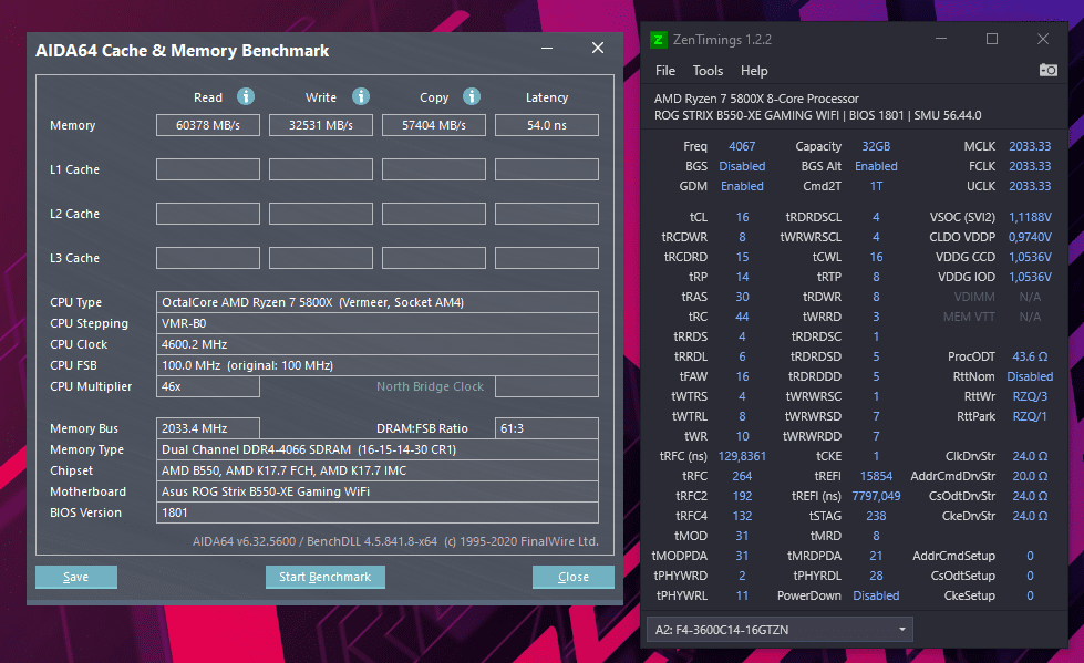

Hello, after trying 3 different 5800x cpu i can tell for sure that whea errors coming with high fclk 1900+ are cpu deppendant and they come at the limit of your imc, i couldnt get rid of whea errors in 2 of the cpu over 1900+ fclk but with the third one i can tell for sure no whea errors tested until 2050 fclk (i cant boot with more ram speed using 32gb dual ranked) and probably it could go higher using 2x8gb instead.
This is 2033 fclk ram 1.48v cpu 4.6ghz 1.32v 2x16gb:
(In windows safe mode latency goes all down to 51.6-51.7ns, my windows is bloaty too)
Also noticed with this cpu (not very good silicon for oc) the more fclk more voltage i need in cpu. I get no whea errors no matter what voltages i use, just a little bit changes in ram latencies and more performance gains or loses depending of vsoc, vddp and vddg voltages. With this ram i can do 3800 cl14-14-14 tight at 1.49v
Board wont let me boot this 2x16gb ram past 4100 mhz :cry: so that is the limit for me now...

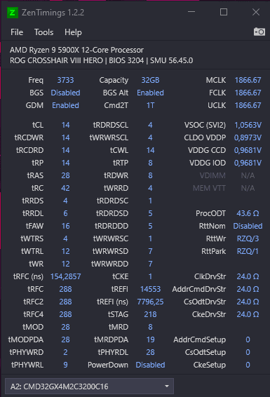

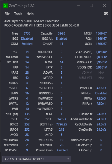

Da mein ASUS Board allen Anschein leider nicht mehr wie 3733MHz zulässt, hat noch wer sinnvolle Verschläge wie ich dieses Setting noch verbesserten kann?
3800MHz bootet das Mainboard nicht, vermutlich CPU Wall, 3866MHz auf diesem ASUS Board zumindest nicht stabil zu bekommen.

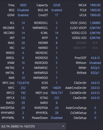

You could lower:
tRCDWR - 8
tWTRL - 8
tWR - 10
tWRRD - 3
tRFC -> 42*6=252
You can also try both SCL at 2, but this may throw errors if ram is not very good binned. Something like this:
Regards
that sounds good. Will give him a try. (y)
Ok I set up this. Increase to vDimm slightly to 1.500V also to have some buffer
Will Karhu run 1-2h.
Btw why tRCDWR - 8
I saw that very often but looks kinda weird. Was thinking that was a miss reading from ZenTimings haha
I cant say its good for sure but i saw it some where tRFC likes numbers from this formula:
tRFC = tRC * (5,6,7,8,9,...)
For now it worked well for me, that doesnt mean it will let you go lower of tRFC value with lower voltages, just something to avoid errors...
Btw why tRCDWR - 8
You forgot tWTRL to 8. About tRCDWR to 8, it should give you some gains and no errors, why its possible? Dont know...
Regards
