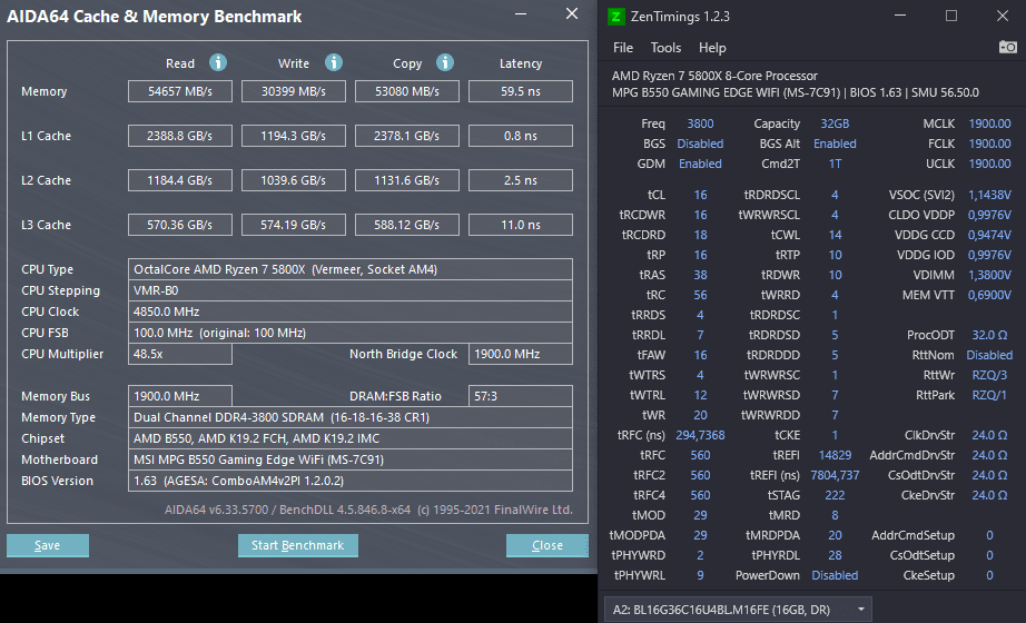

@ApolloX
Die UCLK läuft nur mit 950 bzw. die Northbridge, sollte 1900 sein.
@ApolloX als erstes mal FCLK=UCLK einstellen, die Latenz sollte deutlich unter 60ns liegen bei dem Setup. Dann VDDG IOD>CCD, ich würd mal 950 CCD und 1000 IOD anfangen.

Mit 2000/4000 kann man auch schon unter 50ns kommen bei leicht geringerem Durchsatz ;)

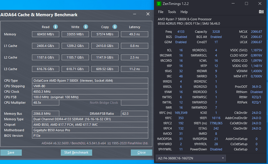

@F|Marsman bist halt n harter Hund - geile Timings für >2000! B-Die?
@sledhammer ups, das ist mir selber nicht aufgefallen.
Stabilität davon grad noch nicht voll getestet, ich lote grad meine CPU Kerne weiter aus, was die vertragen können.

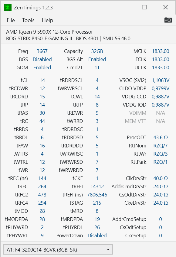

Hallo zusammen!
ich habe die Frage schon anderweitig gestellt, allerdings bis jetzt nichts hilfreiches dazu gelesen.
Es geht um folgendes Setup:
wie zu sehen ist, befinden sich 4 SR Sticks auf dem Board, was anscheinend die Schwierigkeiten begründet, hier höher zu takten.
Dem Ganzen geht ab 3667MHz die Luft aus. Bis dort hin war es auch eher schwierig; mit viel Friemelei und Absturz ging es vom no boot bei XMP 3200MHz (das Board trainiert automatisch mit zu hoher procotd)
über 3400, die ich nach einigem googeln über Daisy Duck Mainboard Topologien schon gut fand bis eben zu 3600/3667, die jetzt stabil mit den gezeigten Werten laufen.
Ich weiß, dass das Board der limitierende Faktor ist; vielleicht hat aber doch jemand eine Idee wie hier noch 33-66MHz zu finden sind.
Es half nichts, die Timings zu lockern oder die RTT und Procotd zu würfeln; da hab ich wirklich einiges durch.
Die Werte aus dem hiesigen Ram oc Tutorial haben übrigens erst die 3667 ermöglicht; dafür danke ich den Autoren an dieser Stelle. Man kann zum Thema auch sehr viel Unsinn lesen.
Ich habe festgestellt, dass das Training tendenziell zuverlässiger klappt, wenn CAD auf 40-24-24-24 stehen. Daraus ziehe ich noch etwas Hoffnung, dass vielleicht noch ein bisschen was geht.
Der Speicher bekommt 1.55v inkl. Lüfter oben drauf; unter Last 40 Grad.

Hallo zusammen!
Anhang anzeigen 632300Anhang anzeigen 632299
CAD 60-20-20-30
Die Spannung vor VSOC iod etc noch weiter hoch... Das ding sollte doch locker den if1900 fressen
Mit SR ram kommst du tendenziell Tackt höher auch mit den Timings die du ja schon sehr tief hast nach unten.

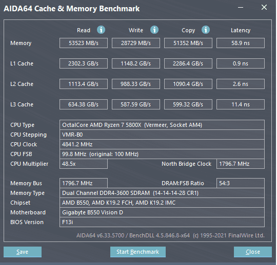

Die AIDA Werte fürn RAM sehen ja gut aus aber der L3 passt vorn und hinten nicht. Da passt was grundlegend an den Spannungen nicht.
Erstmal Haupttimings 14-14-15-14, dann kannst du tWR 14/16, tRP 10/12, tWRRD 4/5 probieren. tRFC mal auf 350 um das auszuschließen, kann man als letztes wieder runter ziehen.
VDDG IOD>CCD... übliche Range 950-1050mV durchprobieren. VDDP auch alles von 850-1050mV, wobei hier gilt weniger ist mehr.

Du hast völlig Recht. Der L3 Cache ist komplett daneben. Ich habe gerade 2 Dimms und eine nvme raus genommen und das bios aufs vorletzte zurück geflasht.
Die Ergebnisse sind immer noch Bruchteile der Sollwerte. Ich glaube die 33MHz Speicher sind hier das kleinste Problem.
Joar, 30ns L3-Latenz ist doch "etwas" zu hoch :>.
Edit: Ich hoffe die L3-Werte sehen @Defaults/CMOS-Reset normal aus?
Edit2: Ein 1866/3733-Setting bootet absolut nicht? Falls nein, hat dein Mainboard evt. eine Postcode-Anzeige bzw. bei welchem Code bleibt der Boot stehen?
Da steckt was ganz anderes dahinter.
ich habe eine Windows insider Preview installiert. Diese macht anscheinend nur zögerlich Gebrauch vom L3 Cache - oder es ist ein anderweitiges Software Problem.
Ich hab gerade eine andere SSD gebootet mit einem wirklich frischen Windows und der L3 wird mit >600GB/s angezeigt.
jetzt geht das Suchen los...
Edit: es ist die Insider Preview
