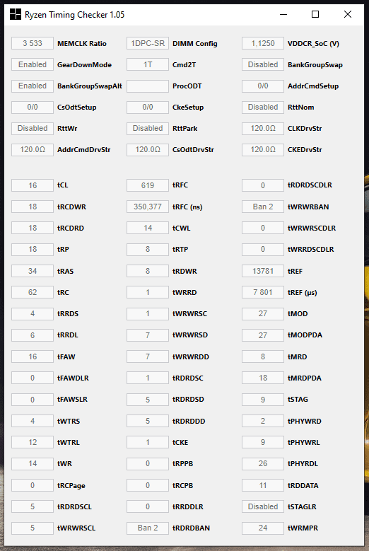

Sehr nice @******. Aida-Werte passen auch so weiten zu einem 3600er Setting. Deine Latenz kannst du noch mit niedrigeren tRFC-Werten etwas drücken. Das musst du aber mit deiner VDimm abstimmen :F. Und tWRRD=1 würde ich auch irgendwann noch testen. Viel mehr gibts dann auch nicht mehr zu tunen, außer @Reous hat noch einen Vorschlag. Besser wirds dann nur noch mit höheren Settings, die dann aber wieder andere Probleme, wie die hier schon erwähnten Random Reboots mitbringen können :F.

@Holzmann Entspricht denn der RM-Screenshot deinem 2xSR 3800/1900 Setting? Weil die tRFC und die anderen Timings sehen nach ungetuntem Setup aus, dann ist klar, dass deine Werte so niedrig sind.

Der niedrige Wert kommt von den Auto Subtimings. Optimiere diese und du wirst eine deutlich höhere Punktzahl erreichen.

Na dann passt das doch, 2xSR + Tuning -> ~29MPixel/s (wie bei Reous), 4xSR + Tuning -> ~37MPixel/s wie bei mir. Bei dir fehlt halt das Tuning :F.
Edit: Aber wie du siehst, bist du mit dem ungetunten 4xSR-Setup schon schneller als Reous mit seinem getunten 2xSR Setup :F.
