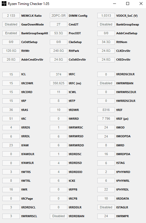

Du könntest mal ein paar andere Settings probieren. Sollten normalerweise alle unter DRAM Timings sein.
ProcODT auf 48 oder 53Ohm
RttNom auf Disabled
RttWr auf Disabled
RttPark auf RZQ/5
Soc Spannung manuell auf 1.05V einstellen.

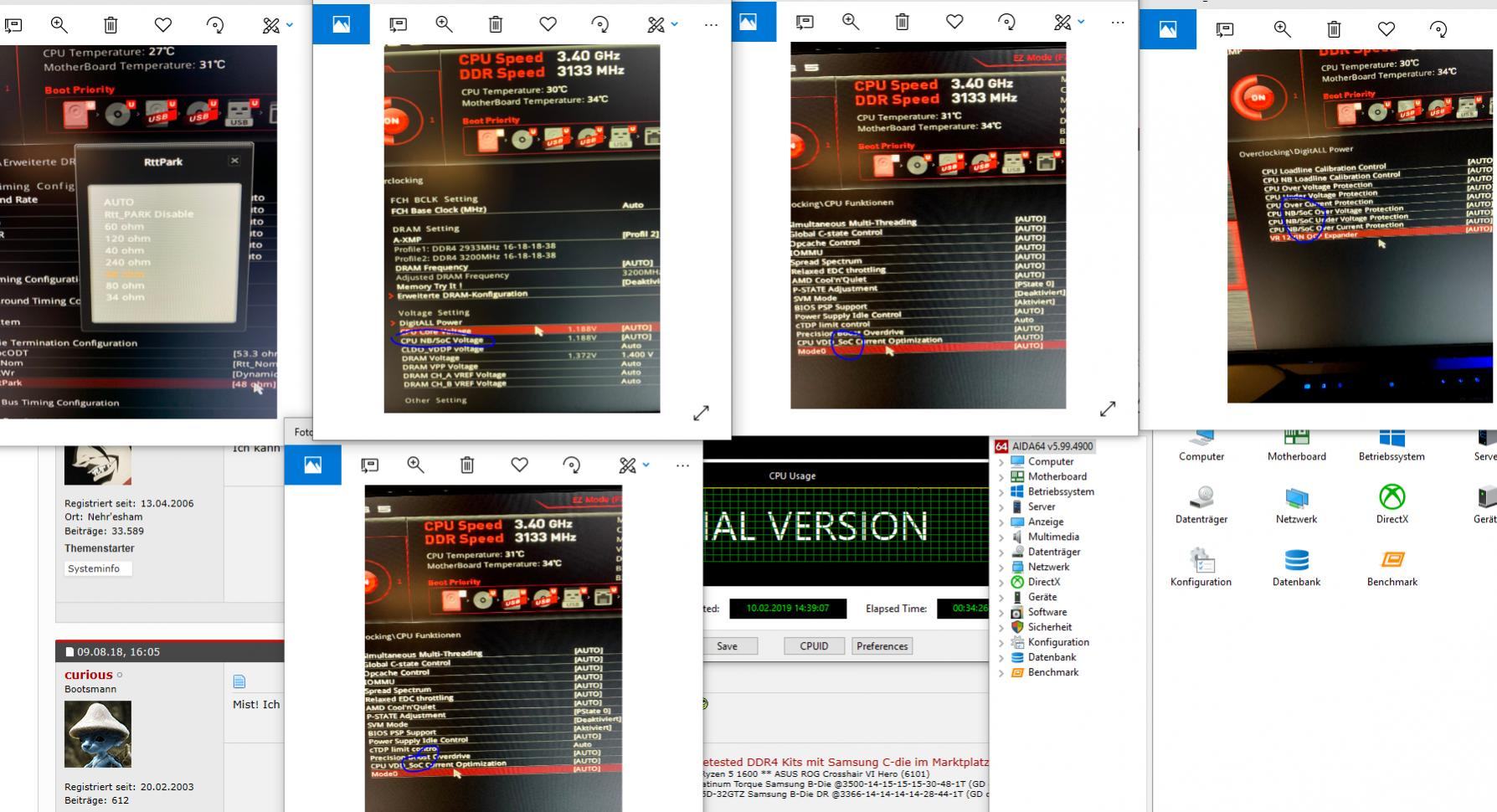

Alles bis auf RttPark konnte ich einstellen. Bei RttPark habe ich keine Einstellung mit RZQ/5 - daher auf Auto gelassen.
Der PC fährt nun nicht mehr hoch und stellt dann auf Standardwerte zurück, wie im Anhang zu sehen.

Was für Auswahlmöglichkeiten hast du dann bei Rtt Park? Wenn die Angaben in Ohm sind, dann 48 auswählen. Sicher dass wirklich alle 4 Bilder von Taiphoon Burner komplett identisch waren?
Die Auswahl kann nur in Ohm vorgenommen werden. RttPark mit 48 Ohm startet der Rechner zwar durch, aber Windows 10 bekommt sofort einen Bluescreen.

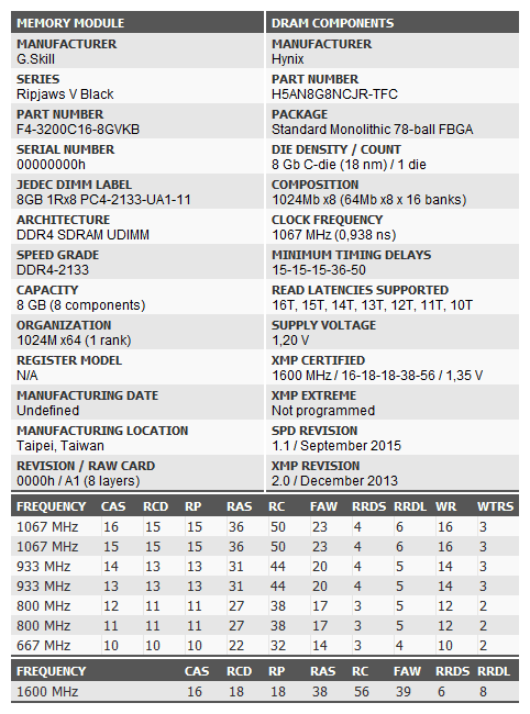

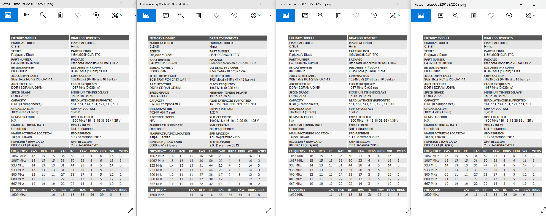

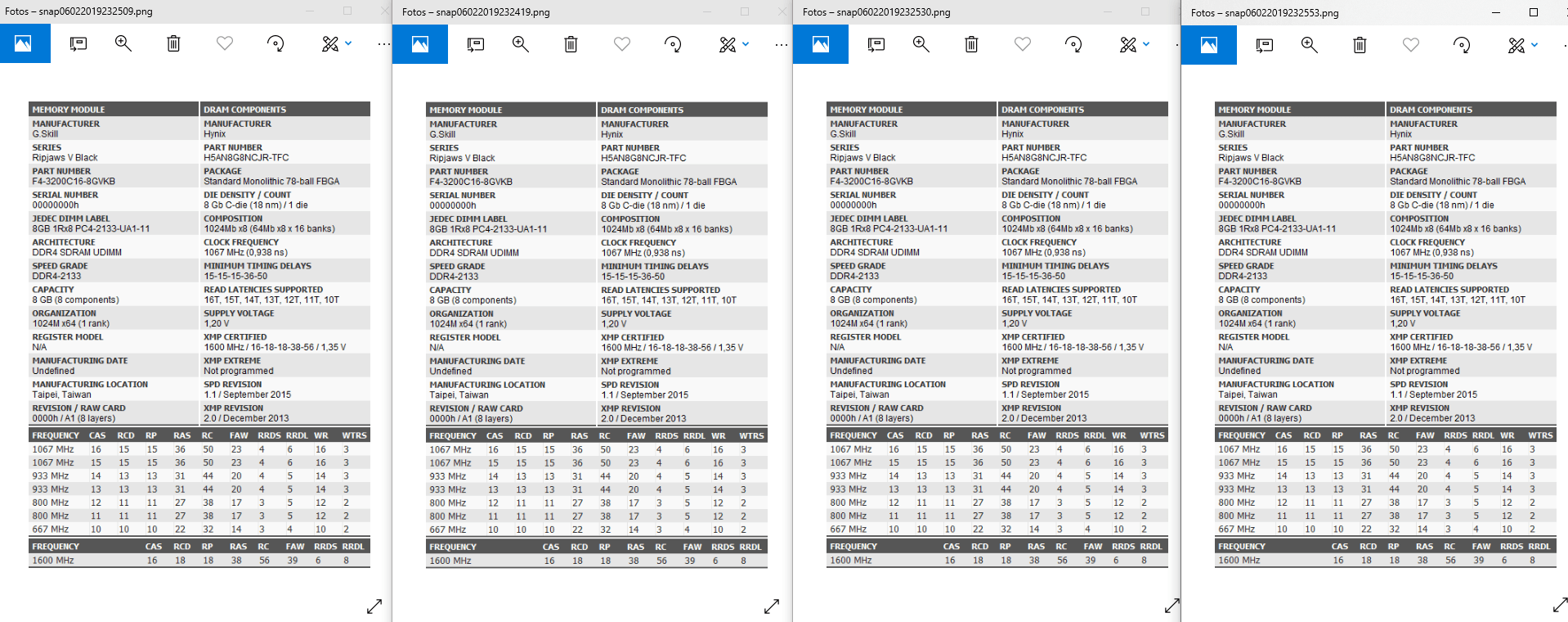

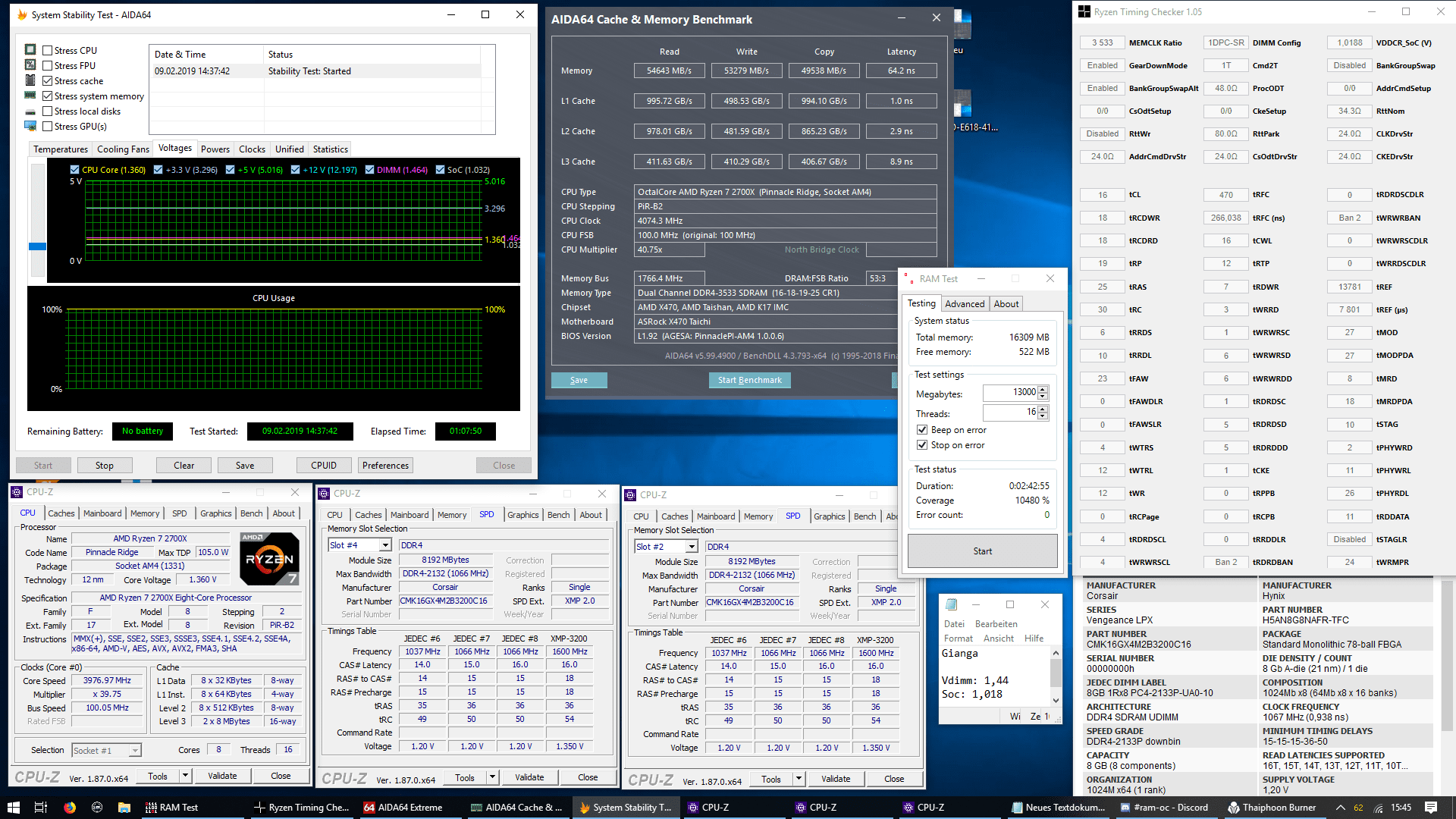

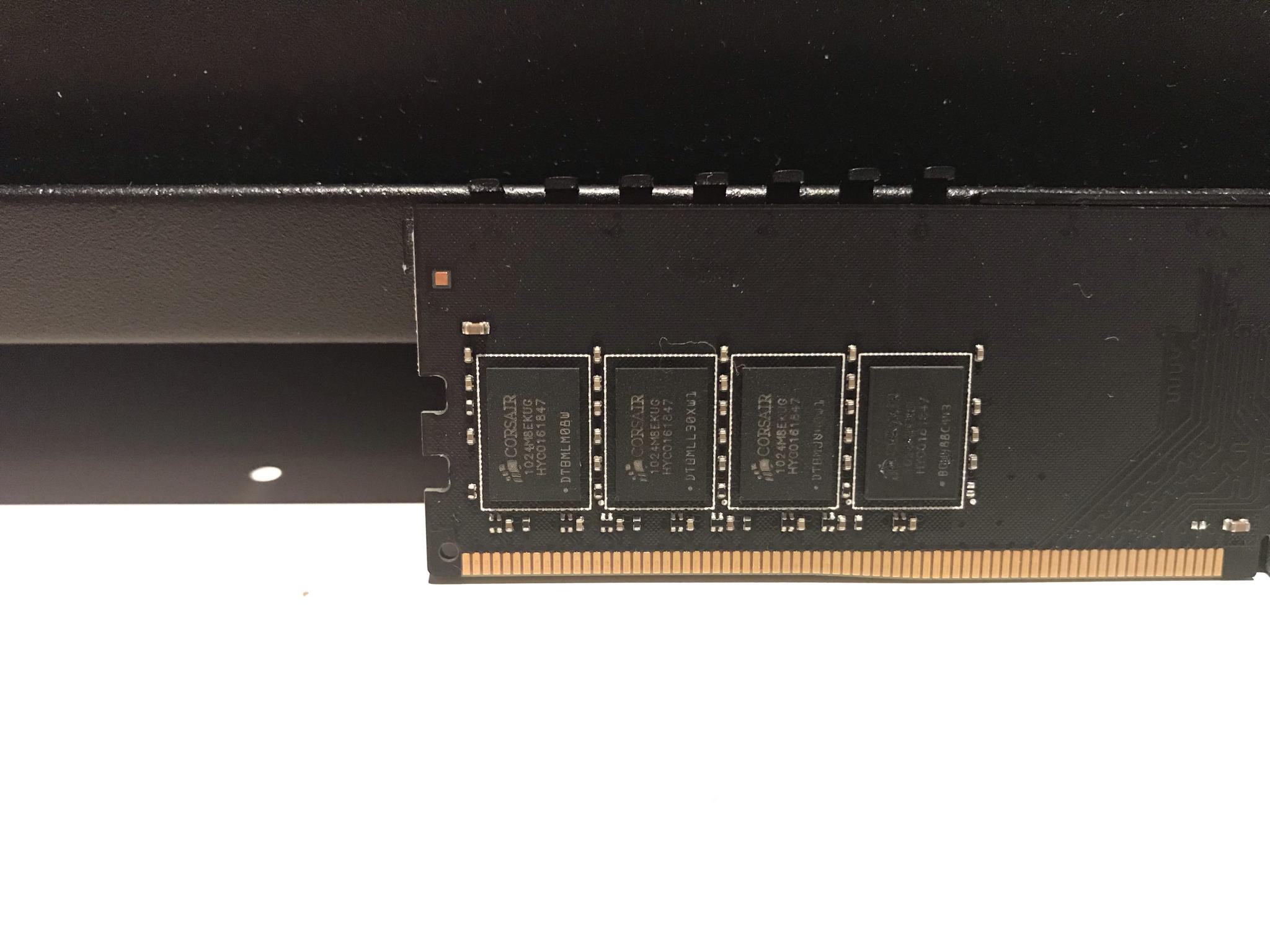

Hab nochmal alle vier Riegel angehangen.
snap06022019232419.pngsnap06022019232419.pngsnap06022019232419.pngsnap06022019232419.png

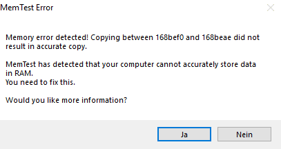

Unter Memtest bekomme ich diesen Fehler, wenn ich nur das XMP 2.0 Profil mit 3200 anwähle und Memtest ausführe
Glaube beim einfügen der Screenshots ist etwas schief gelaufen. Die haben alle 4 den gleichen Namen. Normalerweise sollten alle 4 unterschiedliche Namen haben.
Auf jeden Fall hast du nun folgende Möglichkeiten.
  1. Takt reduzieren und schauen ab welchem Takt er stabil wird -> 3133 -> 3066 -> 3000 -> ...
  2. Weitere Rtt Settings ausprobieren. Werte aus der Dual Rank Tabelle
    1 = 240 Ohm
    2 = 120 Ohm
    3 = 80 Ohm
    4 = 60 Ohm
    5 = 48 Ohm
    6 = 40 Ohm
    7 = 34 Ohm
  3. RAM Spannung probeweise auf 1.40V erhöhen.

Okay, sind tatsächlich alle die gleichen Chips. Danke für den Upload.

Wenn du von Soc Spannung 1.05v sprichst, was genau meinst du damit? Ich kann bei mir viele Optionen mit Soc wählen, siehe Foto. Auf dem Foto kann du auch die Möglichkeiten RttPark sehen.

Soc Spannung (Voltage) gibt es nur eine Auswahl. Erstes Bild von dir. Aber super, wenn bei dir nun die 3200 laufen. War es jetzt nur die Spannungserhöhung? Wenn du mit HCI Memtest und Aida testest, sollte das reichen. Würde dir aber raten nochmal mit deinen alltäglichen Programmen oder Spielen zu testen.

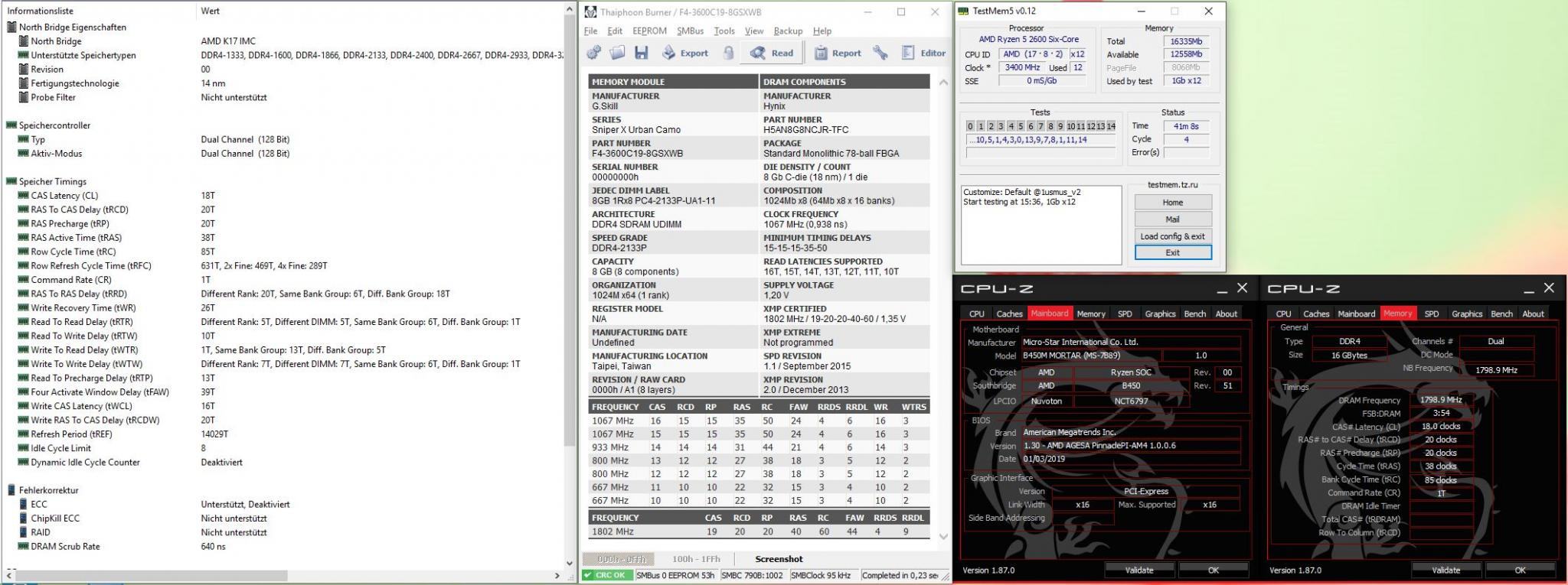

3600MHz endlich mit MSI B450 Mortar stabil bekommen :-)

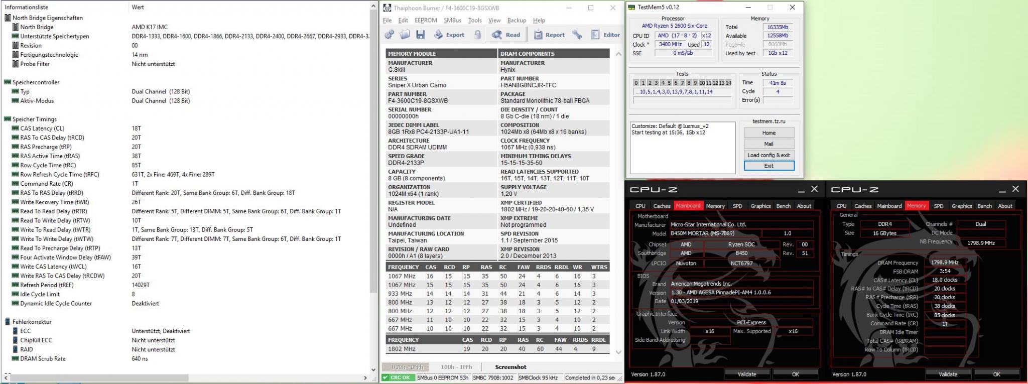

Bitte Liste aktualisieren. RAM IC: Hynix CJR (131€ aktuell für 2*8GB, mega gutes P/L-Verhältnis)
AMD Ryzen 2600
G.Skill SniperX Urban Camouflage DIMM Kit 16GB, DDR4-3600, CL19-20-20-40 (F4-3600C19D-16GSXWB)
procODT RTT: 53-40
VRAM 1.40V
SOC 1.x C (Info folgt)
CAD BUS 20-20-20-20
AMD Ryzen 2600
procODT RTT: 53-40
VRAM 1.40V
CAD BUS 20-20-20-20
Ich vermisse ein bisschen den RTC + Ramtest/HCI + Aida Screenshot ;-)
HCI 20 Minuten + 1 Stunde TestMem5 = 0 Fehler
OCCT meldete dagegen nach 1-3 Minuten sofort Fehler :-(
Ja für den Preis ist es echt unschlagbar. Normalerweise müsstest du mit den Timings noch weiter runter gehen können. Hattest du nur das XMP Profil geladen oder auch die Subtimings optimiert?
Da es letztendlich noch nicht stabil ist, kann ich das nicht mit in die Liste mitaufnehmen.

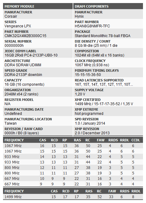

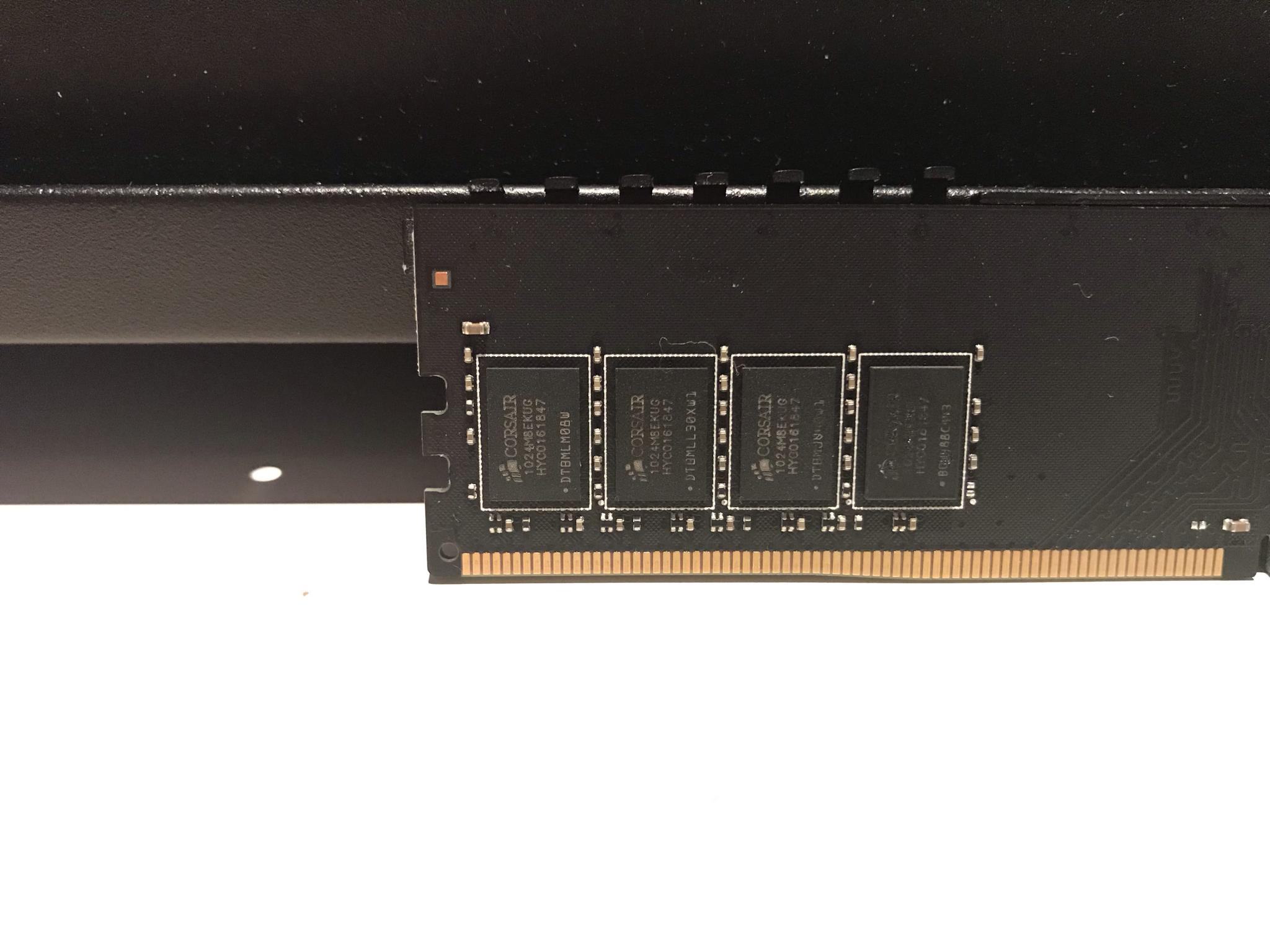

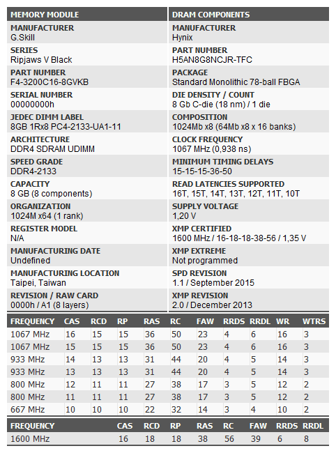

Des weiteren könntest du mal auslesen was für Chips auf dem RAM verbaut sind. Lade dazu das Programm Thaiphoon Burner herunter und klicke ca in der Mitte auf Read, Read SPD... und poste den Screen hier.
Also Aida64 hab ich noch nicht laufen lassen. Das mache ich gleich. Dazu hab ich aber noch eine Frage. Lasse ich es laufen während DOCP im BIOS aktiviert ist? Oder jetzt einfach? Kann mir garnicht vorstellen das es eine Stunde läuft weil die Bluescreens ja etwa nach 10-15min auftreten.
Noch dazu.. Muss ich dabei sitzen? Und kann ich währenddessen was am PC machen?
Der Thaiphoon spuckt folgendes aus:

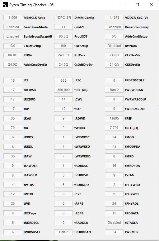

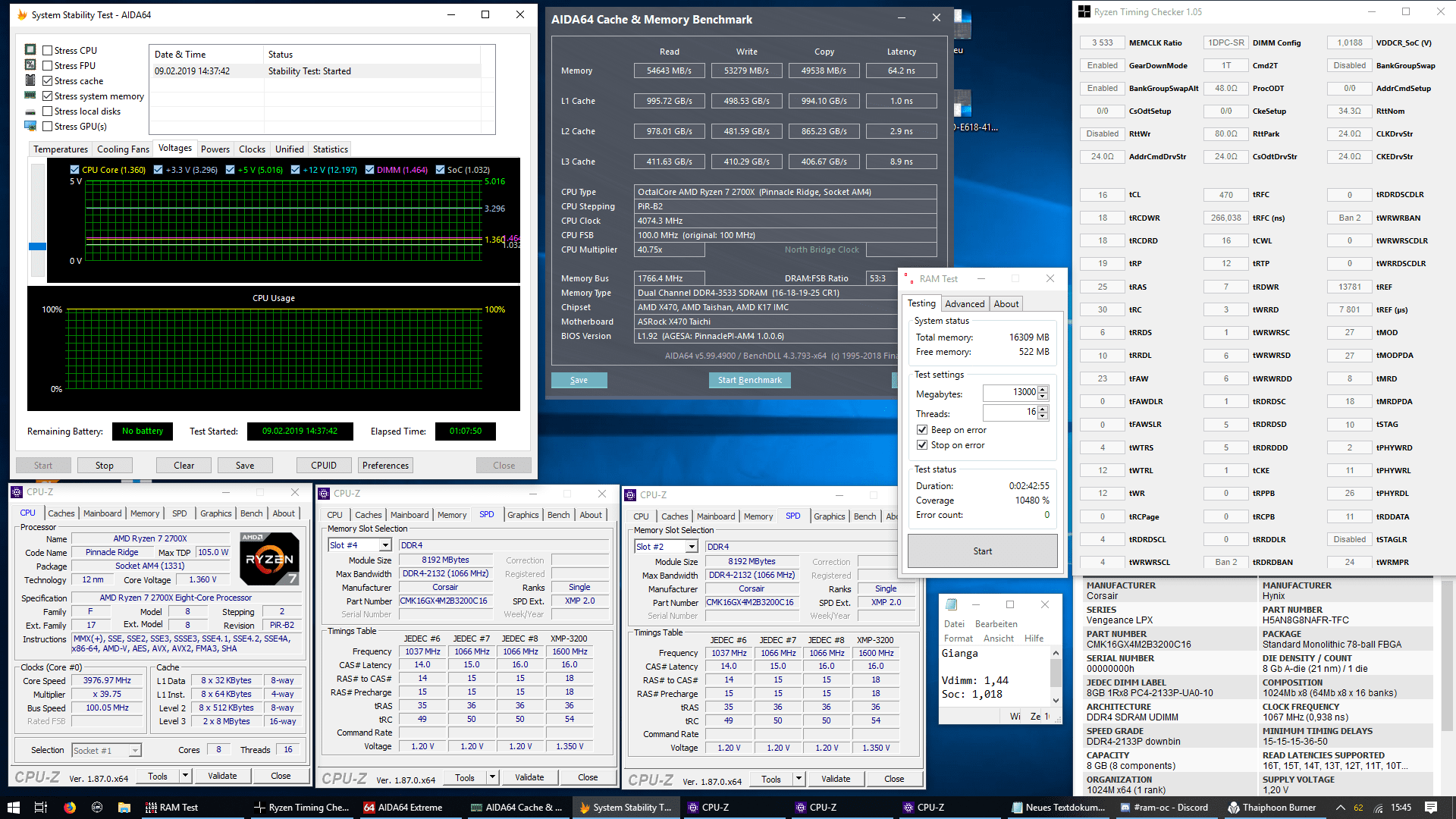

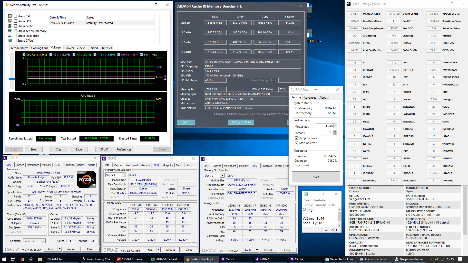

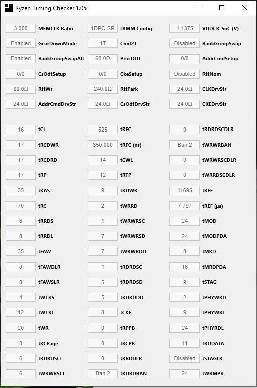

Könntest du bitte auch noch einen Screen von RTC posten (bei 3000), damit wir wissen was für Werte dein Board einstellt.
Hier schonmal der RTC Screen. Der AIDA-Test läuft gerade. (Langsam ist das System aber nun nicht wirklich. Hab aber alles gechecked was du sagtest.
- - - Updated - - -

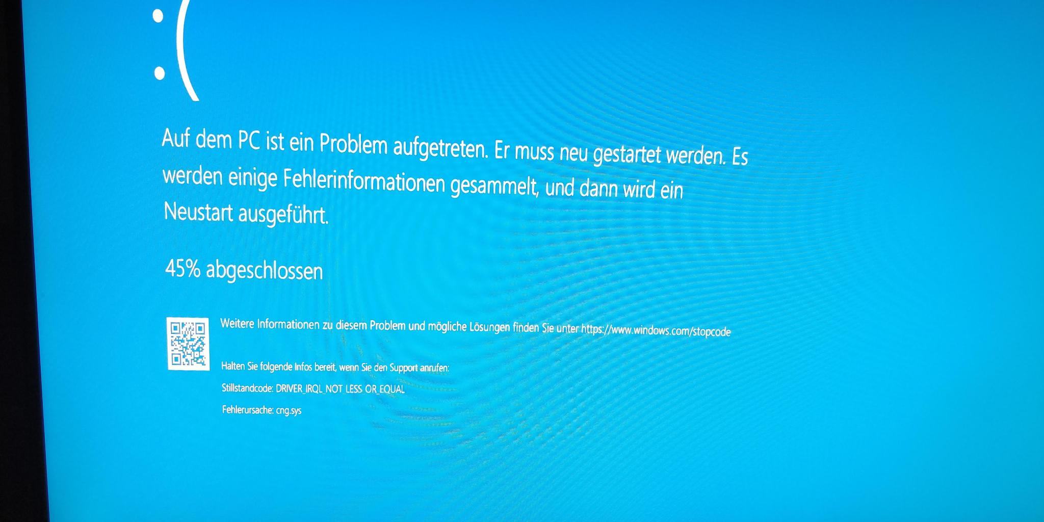

Soooo also.. Aida64 lief so 35min. Hab nebenbei ein Youtube Video geschaut und dort gabs dann nach 20min etwa das zu sehen (aufgenommen mit dem Handy):
https://www.youtube.com/watch?v=1bkUA0ivkSE
Habe dann das Video an einer anderen Stelle weiter laufen lassen (quasi gespult) und da lief es wieder normal.
Dann nach 35min Bluescreen ->
Stillstandcode: driver_irql_not_less_or_equal
Fehlerursache: cng.sys
Okay, denn Fehler kenne ich, wenn zb die Timings zu scharf gestellt sind. Du könntest nun folgendes probieren:
Soc Spannung bitte auf 1.05V reduzieren / manueller Wert und dann 1.05 eingeben.
Dann einfach nochmal testen bzw warten ob ein Bluescreen kommt.
