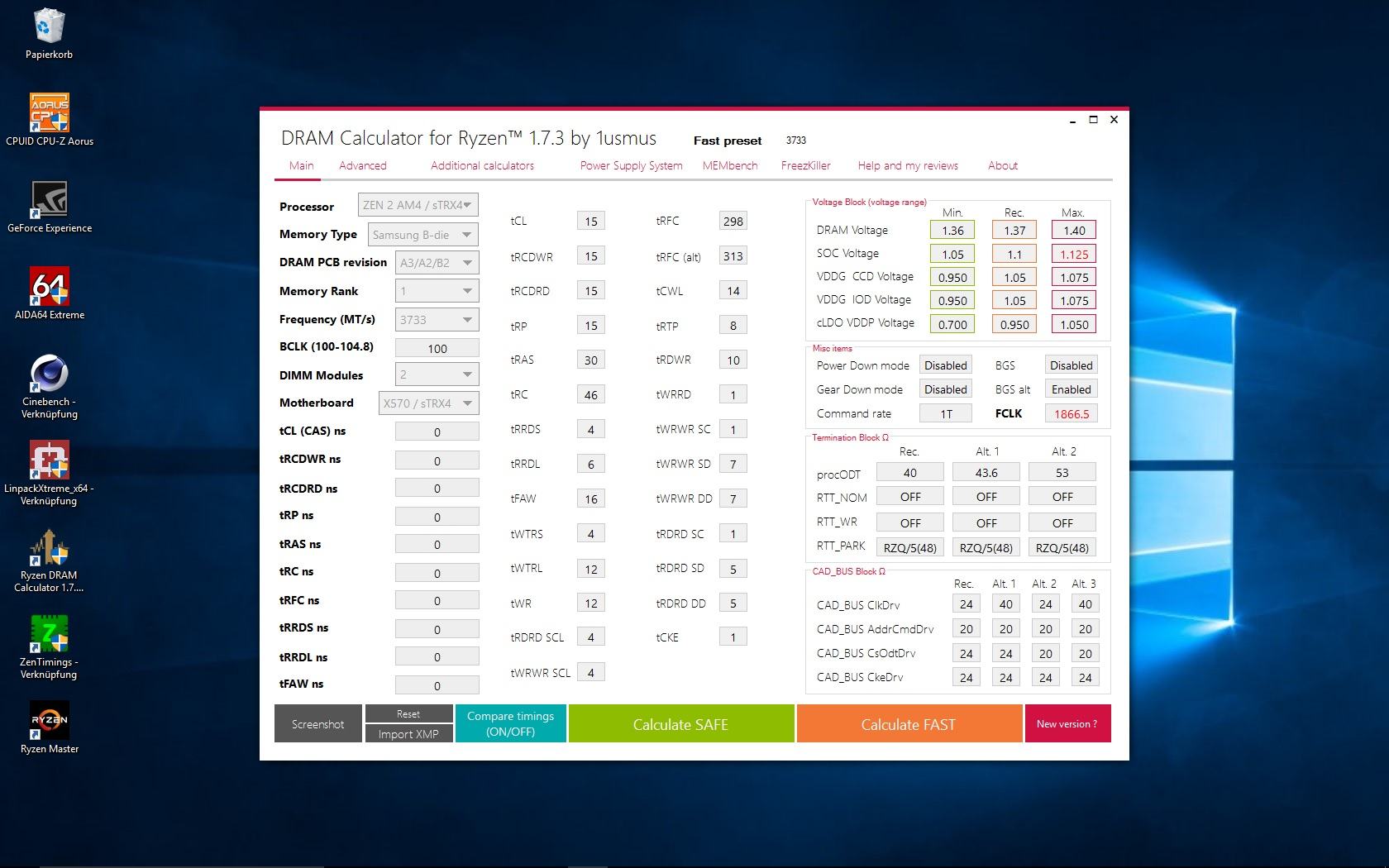

Anbei meine aktuelle Config mit 3800CL16 mit Reous Vorschlag von tRCRD von 20 und procODT 40 -> bootete normal, versuche es mal mit dem kaltstart.

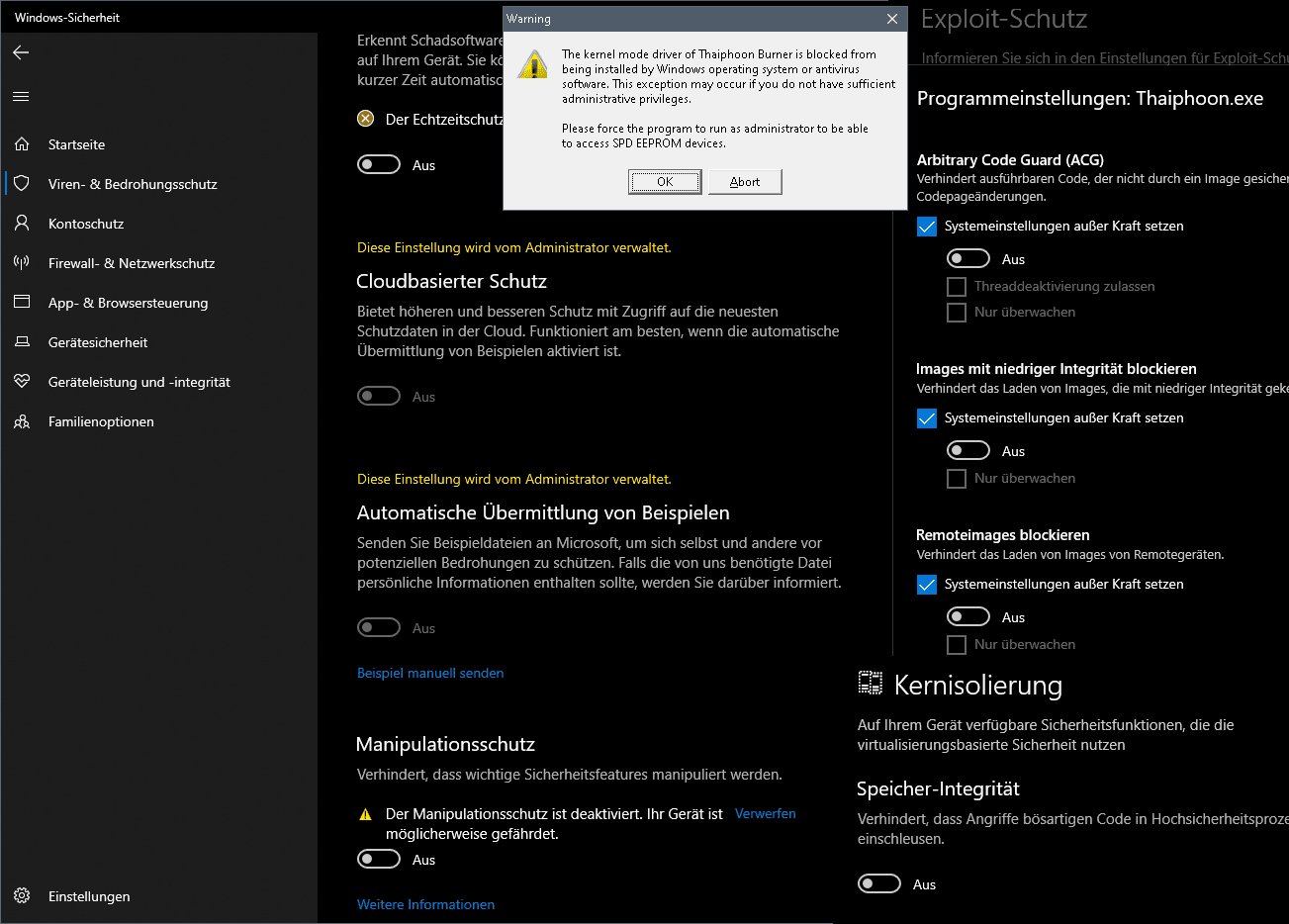

Autostart nach anderen Programmen durchchecken (Autoruns), die ebenfalls die Hardware auslesen. Glaub einige Programme beißen sich da gegenseitig. Oder du hast so ein merkwürdiges Problem wie ich mit dem Typhoon Burner. Der Witz ist, dieselbe .exe-Datei im selben Verzeichnis funktioniert in meiner zweiten Clean-Windows-10-Installation out-of-the-box absolut problemlos, ohne irgendwas an AV- oder Exploiteinstellungen rumgefummelt zu haben :F.

ich wollt mal fragen was Ihr zu meinen Timings sagt, mit nem X570 AORUS ELITE + 3950x @stock und 1.47V RAM Voltage, FLCK 1800 G-Skill F4-4000C19-8GTZKW
(101 BLCK ist mit den Timings leider nicht drinn, hab ich nur versucht weil ich soviel SingleCore-Perfomance brauche wie möglich), ich hab auch noch die Patriot 4400MHz Riegel, aber die machen
in etwa haargenau die gleichen Timings mit:
danke!
Würde noch tRRDS, tRRDL, tFAW nach unten ausloten. Bei soviel Spannung könnte tRFC vlt auch noch etwas tiefer gehen. Und bei CL15 nehm ich an, du hast GDM=off?
tRC= tRP+tRAS, SCL Werte könnten auch tiefer gehen. Sicher das B350/X370 als Chipsatz passt?
Du kannst folgendes probieren
Prio1:
GDM=on und tCL 14?
tRAS 28 tRC 42
tRRDS 4 tRRDL 6
rRFC 302/296 vlt auch weniger
Prio2:
tFAW 16
tWTRL 12 tWR 12
tRDRD SCL 4/3 tWRWR SCL 4/3
tCKE 1
tCWL (15) tWRWR SD/DD (6) tRDRD SD/DD (5) könntest etwas entschärfen
Aber bei 1,47V würd ich unbedingt aktiv kühlen.
Mehr macht das Board nicht mit :fresse2:

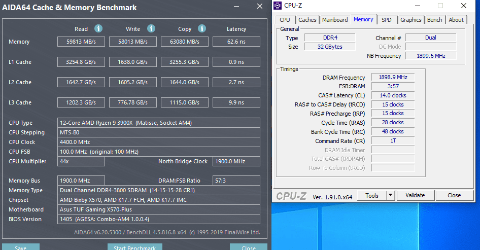

Gestern kam mein 2 Kit 16GB. Wollte erst gar nicht laufen mit 4 Riegeln. Nur im Standard Takt mit angepassten Timings. Habe es dann später noch einmal versucht und nun läuft der RAM doch mit 3800.
Hier mein Ergebnis.

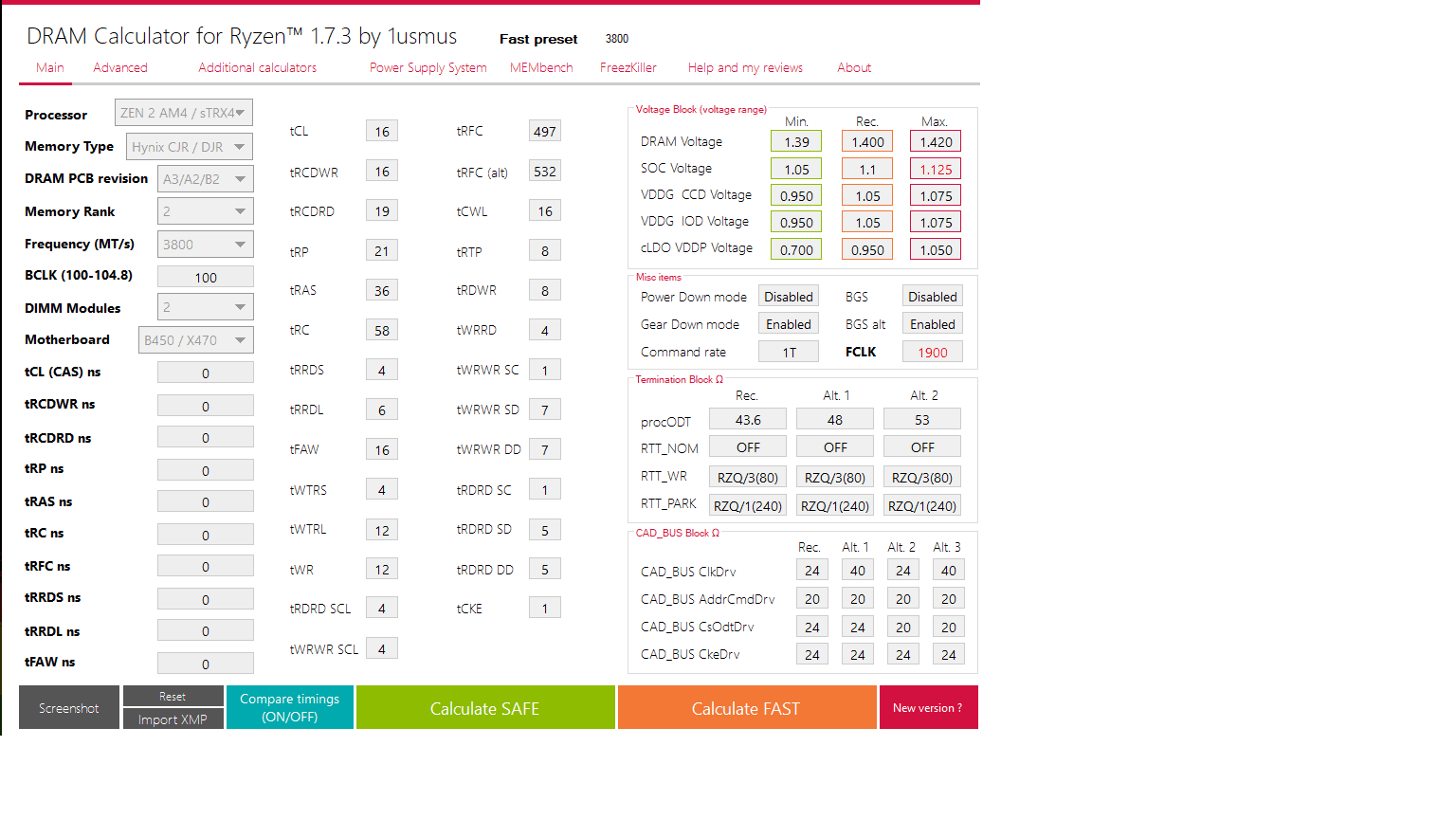

GDM an und CL14 probieren. tRFC 252 bei tRC 42. Sonst mal tRAS 30, tRC 44/46, tRFC 264/276 probieren. Würd aber erstmal mit den Subtimings entspannt bleiben und versuchen die CL14 hinzukriegen, müsste mit der hohen Spannung eigentlich auch nicht das Problem sein.

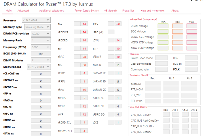

hmmmm also ich weiß ja nicht, die Ergebnisse sind nicht grad gut für meine Timings oder?
tRRDL könnst noch etwas hoch setzen, glaube 4 ist da bisschen wenig. SCL Werte immer gleich, da nochmal die 3 probieren (ich teste grad 2). tWTRS noch auf 4, tRTP und tRDWR eventuell 8. Die *SD *DD Werte entschärfen, aber da konnt ich generell noch kein großen Effekt feststellen.
Und einfach mal die RAMs anfassen, über 50°C ist alles andere als angenehm für die Finger :fresse:
ädith: SoC, VDDP, VDDG Spannung?
Werte passen für 3600CL14. Würde mir aber an deiner Stelle ein 3733CL16 Setup anschauen. Dürfte mit weniger Spannung bessere Werte liefern:
Meine machen im ersten Moment nur 3600 14-15-14-14-28, hab mich aber noch nicht länger damit beschäfftigt.
Evtl. poste ich mal heute Abend meine Einstellungen.

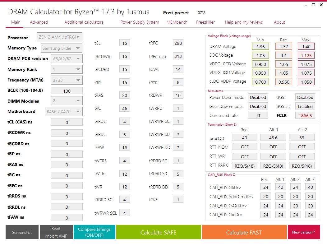

Wie sieht das eigtl bei den Timings mit der trfc Einstellung aus, der Calculator gibt ja nur den höchsten wert an, aber die anderen sind ja in einem spezifischen Verhältnis zu diesem, aber in welchem?
tRAS+tRP = tRC
tRC *6 (o. 8) = tRFC
So hab ichs jedenfalls irgendwo von 1usmus aufgeschnappt. Teilweise sollte man aber um die Werte drum rum noch etwas austesten. Das sind also keine "Das muss so sein und nicht anders"-Werte ;)
