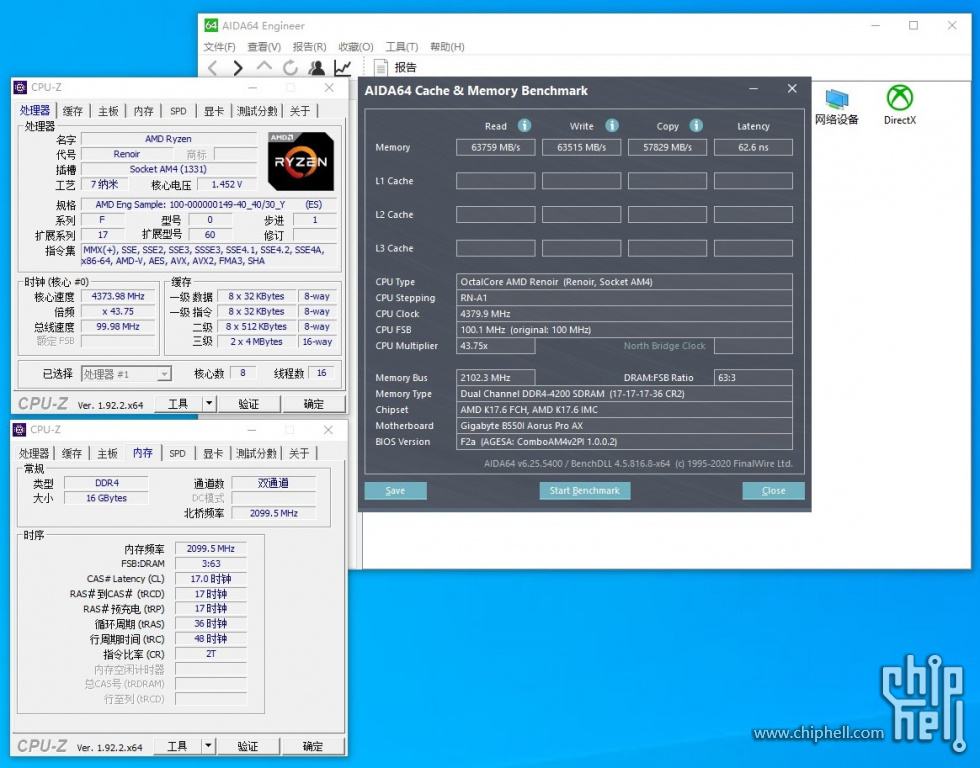

Renoir @2100MHz FCLK
Sieht vielversprechend aus :)
Komma kann man da nicht eingeben bei Training. Nur bei Dram Voltage ohne Training kann man ein komma eigenen aber eben nicht bei der Training option.
FCLK 2100 hört sich großartig an, wobei die Latenz und die anderen Werte jetzt nicht so berauschend sind bzgl. der Verbesserung.
Ich vermute da ging es einfach nur um max Takt. Die Subtimings werden wohl alle mit Auto Werten laufen.
Ram scheint nicht voll optimiert zu sein. Läuft mit CR2 und wenn der dann noch mit ner tRFC von ~600 läuft, passt das Ergebnis sogar halbwegs. Viel interessanter ist doch, dass AMD hier eine Verbesserung vorweisen kann. Da würden mich echt mal ein paar Benchmarks mit optimierten Timings interessieren.
Auch gut zu sehen, dass Renoir nicht beim Writespeed ausgebremst wird, wie die 1 CCD-Modelle von Zen 2.

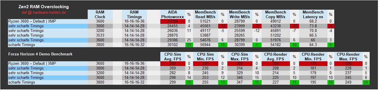

Wieso nicht 3800 CL16 def?
@def Jetzt läuft dein RAM mit identischer Latenz wie meine Rev. E - allerdings brauche ich dafür die doppelte SOC Power :banana:
Weil ich mit 0.912v VSOC knapp 5 Watt einspare im Idle und weniger VDIMM brauche, wodurch die nicht so heiß werden. Hab hier in der Dachgeschosswohnung teils 30°C Raumtemperatur wenns heiß ist und bei knapp 28°C, was bisher Peak war, hatte ich schon RAM Temps von knapp 50°C. Da hab ich keine Lust drauf :d
Dafür bin ich wieder auf 4,1ghz CPU Allcore zurück von 3,8ghz, weil die CPU doch hart an der Grenze lief mit CPU Streaming + Spotify. Ohne Spotify gings auch mit 3,8ghz ganz gut, hätte ich nicht gedacht gehabt :d
Achso und wegen 3800 CL16, das hab ich schon lange verworfen, da ich mit 3600 CL14 quasi exakt die gleiche Performance hatte in Games. Dafür geh ich nicht sinnfrei mit der VSOC hoch

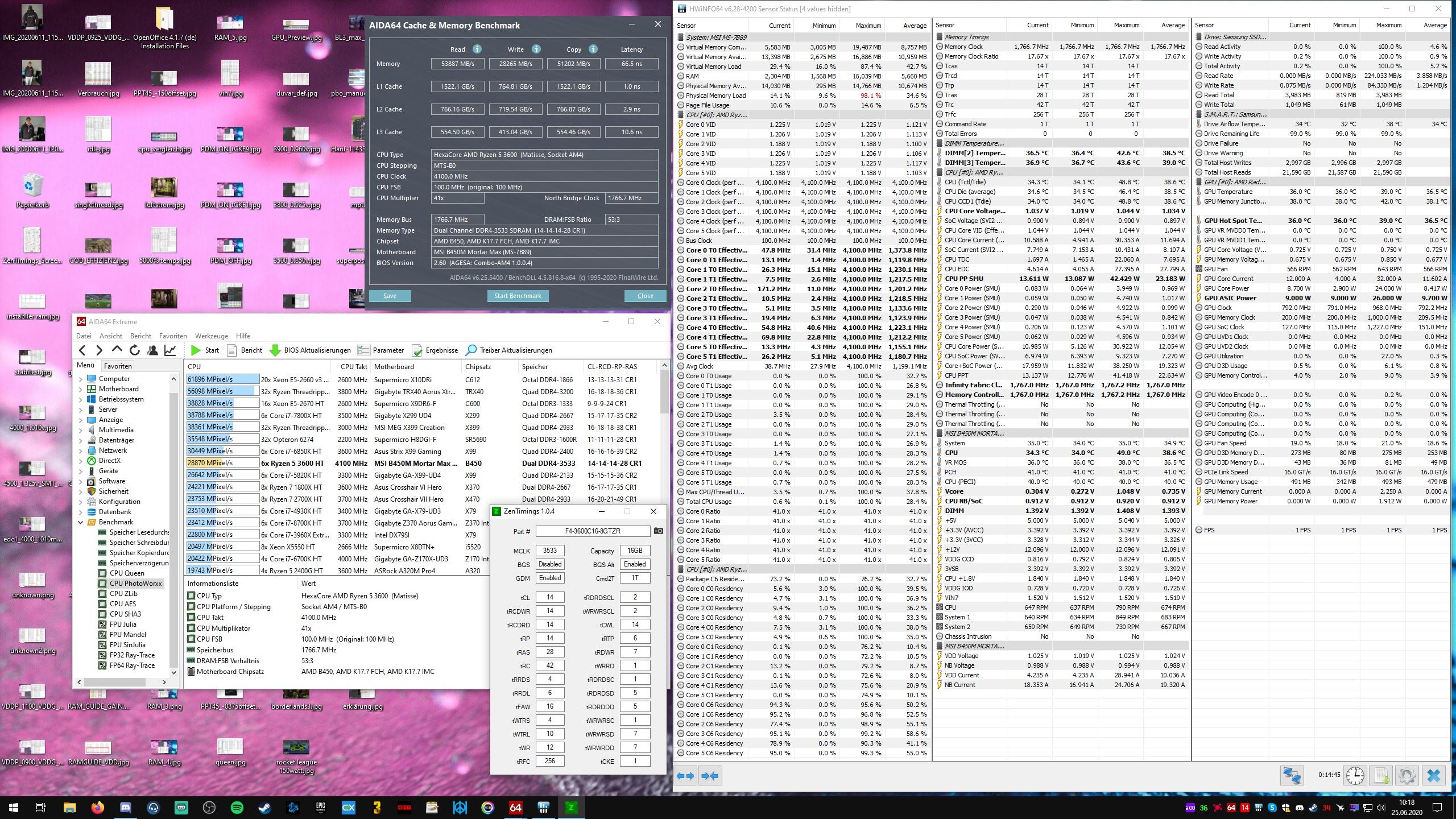

@TheOpenfield Mit welchem CPU Takt hast du denn die Latenz? Und welchem RAM Setting
4,2 fixed brauch ich für ~67ns. Mit 2 Riegeln weniger sinds dann ~66ns bei identischen Timings. Mit den aktuellen 3,8 GHz (warum streamst du über die CPU?^^) sind es 68-69ns. Settings:
1,392V Vdimm 1,081V SOC (Last) -> 18W SOC Peak :banana:
o_O

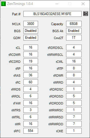

Mit meinem 3800er CL16 Setting hab ich bei 4,1ghz Allcore 64ns Latenz.
Aber dein tRFC ist auch recht hoch. Get da nicht noch was? Wirste aber vermutlich wieder mehr Spannung für brauchen.
VSOC brauch ich bei 3800 1,050v.
Hast du mal 3533er Setting probiert? Bin echt begeistert davon
Nein, bei denen geht gar nichts mehr. Ist halt nur Rev. E. Weniger Takt macht damit auch keinen Sinn, da die relevanten Timings kaum schärfer werden. Rev. E mag halt nur Takt.
Spannung kann ich auch 1,5V drauf geben, Timings gehen trotzdem nicht runter.
