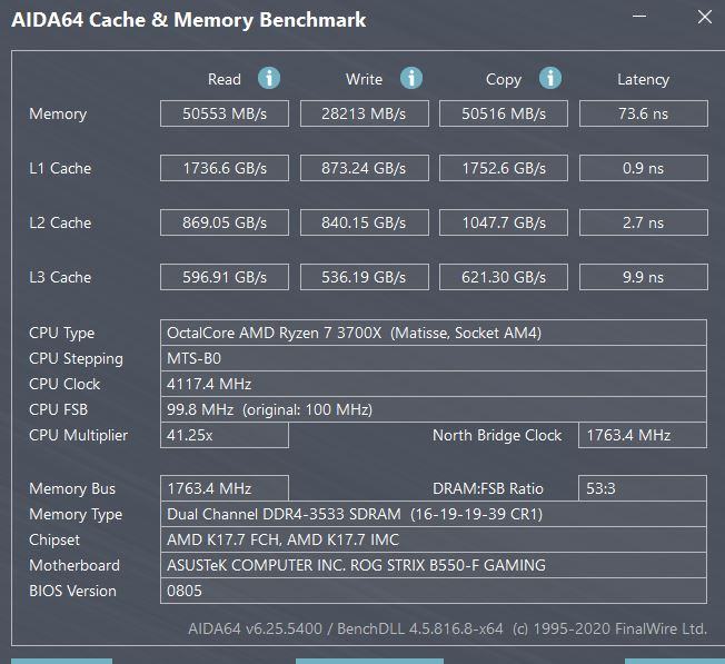

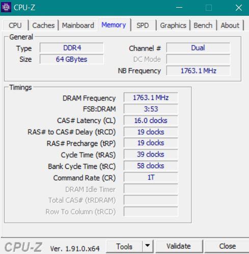

nun...ich hab den Ram nun auf 3600. FKCL mit 1800 war aber nix...jetzt mit 1700 ist er hochgefahren - allerdings wird dann im Aida bei der Nord Bridge Clock nur 900 Mhz angezeigt und die Latency ist entspr. schlecht.
Ja, läuft dann nur noch 1:2, aber geht ja nur darum herauszufinden, ob und wann es am IF scheitert.
du musst den RAM dann auf 3400 stellen.
nun, es geht auch 3533
aber he...3600 steht auf dem Ram und irgendwie müsste das doch auch drin sein.
Sehe ich das richtig, dass es jetzt eher an der CPU anstelle des Rams liegt ? (falls noch jemand Tips für die Einstellungen im Asus-Bios hat - ich stochere sonst zu sehr im Nebel)

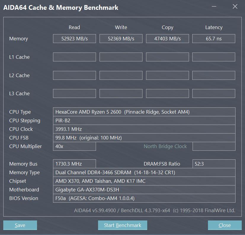

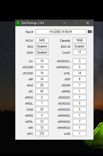

@zitterhand Danke, wollte mal nen Vergleich haben zu meinem 3333MHz CL14 und Deinem Takt/Timings die in etwa dem entsprechen wozu mein Kit angegeben ist. Versuche immer noch auf Biegen und Brechen den Takt zu erhöhen aber mehr als 3400 geht nicht, hab ja auch nen X370 Board aber nur nen Zen+
EDIT: Ich werd verrückt, habe mal mein Bios geupdated vor Tagen und habs jetzt noch mal mit dem F50a Bios versucht den Takt zu erhöhen...bisher über 1500% im Membench, sonst hat der schon bei 100% nen Fehler ausgegeben.

ich bin mittlerweile vom x570 auf ein B550 (Asus B550-F) umgestiegen. Soweit so gut.
Allerdings fasse ich es nicht, dass es auch damit nicht möglich ist meinen Speicher auf 3600 Mhz zu bringen. --> G.Skill Trident Neo F4-3600 c16-16GTZNC
Hab mittlerweile zumindest beim Gigabyte-Board ziemlich alle möglichen Einstellungen ausprobiert. Der Speicher wurde kulant getauscht, sodass ich den Speicher schonmal ausschließen konnte. Das Board war jetzt meine letzte Hoffnung - aber jetzt bin ich wieder da wo ich am Anfang war.
Könnte die CPU das Problem darstellen ? Wie teste ich das ? Das Netzteil sollte auch ausreichend sein und hat auch noch nie bei Last irgendwelche Mucken gemacht.
Bin jetzt echt ratlos und darüberhinaus nun auch noch Neuling im Asus-Bios. In verschiedenen Videos hat CPU und Ram überall funktioniert und es war immer nur des XMP-Profil zu laden und dann gings auch schon mit RAM=3600 Mhz. Bei mir will das ums verrecken nicht...WEnn jemand ne Idee hat...gerne :-)
Das Infinity Fabric ist in der CPU, der IMC ist in der CPU. 2 der wichtigsten Aspekte beim Ryzen-3000 RAM-OC befinden sich in der CPU, und nicht im Mainboard. Ich würde jetzt zwar nicht behaupten wollen, dass das Mainboard keine Rolle spielt. Aber solang man nicht auf sowas wie 2 DIMM ITX-Boards wechselt, wo die Leiterbahnen extra kurz gehalten werden, würde ich mal behaupten, dass die Rolle des Mainboards eher geringer als die der CPU ist.

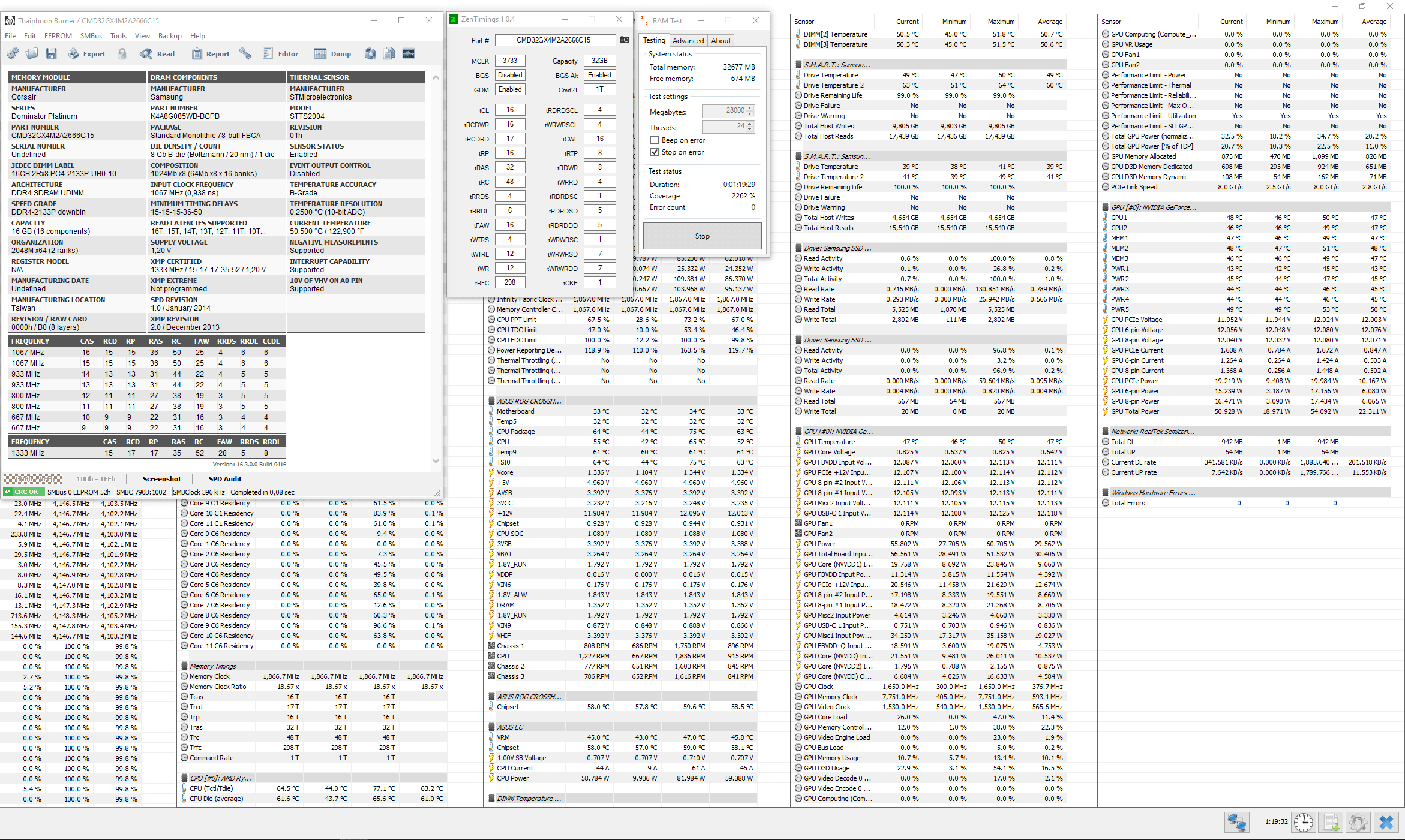

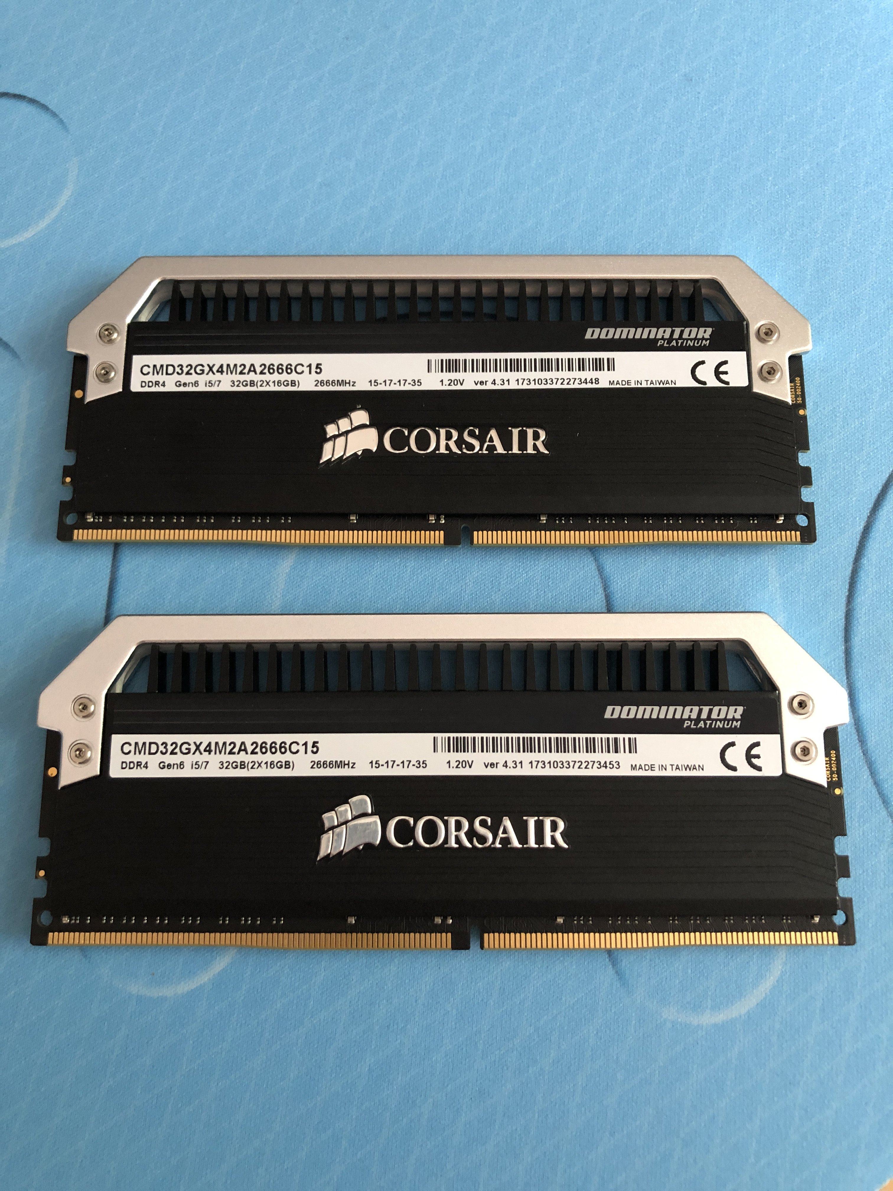

Heute mal Corsair Dominator 2666-15-17-17-35 vom guten even erhalten. Selten mit B-Die und Temp Sensor bei dem Bin
Laufen soweit ganz nett.
3733-16-16-17-16-32-48-298 @ 1.350V
Leider wollen die 16-16-16-16 nicht so recht, auch nicht mit hoher Spannung wie 1.450V
Karhu wurde stabiler, als ich die tRFC auf 298 gesetzt habe. Hier mal auf 320 gehen, um die 16-16-16-16 stabil zu bekommen oder lieber nen 3rd Timing? Oder liegt das ggf am PCB? Die Domis haben B0 und die GSkill B1 (laut Typhoon Burner)
Die Corsair bleiben unter Last ohne Lüfter gute 7° kühler, als wie meine TridentZ Neos
Fun Fact auf den Domis steht noch für Intel 6.Gen :shot:

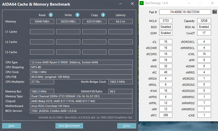

So heute noch mal durchlaufen lassen zur Verifizierung. Die 0815 Corsair Domi 2666C15 machen sich gut, kühler wie die Gskill und das obwohl die schon 3 Jahre alt sind und nicht speziell gebinnt.
16-16-16-16 will trotzdem nicht so recht, auch nicht bei tRFC 320 und 1.450V auf DRAM. Auf nem Intel machte der RAM 4000-16-17-17-34 bei 1.450V :unsure:
Das ist jetzt Final
Corsair Dominator 2x16GB 2666MHz CL15 @ 3733MHz CL16-17-16-16-32-48-298 @ 1.350V
Und einmal Aida
Denk die Domis sind da nicht am Ende, aber mir reicht es, weil mehr nichts bringt und IF1900 mein 3900x stabil bekommt. tRFC 288 mag er allerdings nicht, die Gskill schon.
Zum Vergleich Aida mit meinen GSkill TridentZ Neo 3600MHz CL16 @ 3733MHz CL16-16-16-16-32-48-288 @1.350V
Und mit GSkill TridentZ Neo 3600MHz CL16 @ 3733MHz @ CL14-15-14-14-28-42-252 @ 1.465V
Weiß hier wer bescheid wegen den unterschiedlichen PCB Revs?
Laut Typhoon Burner, hat die Corsair Domi B0 (KW31/2017) und die GSkill B1 (Jan/2020) wird das hier einen Unterschied machen?
Aber hier ist mal wieder schön zu sehen, RAM am Grenzbereich bringt bei Ryzen 3000 gar nichts. 3600-3733MHz und man hat nen gescheites Setting. Und so Marketing Gedöns wie Ryzen Kompatibel Bullshit. Die Corsair sind Beworben mit Intel Skylake i7 6700k :)
Deine 2xDR Corsair Domi 2666C15 @3733CL16-16-17-16-32-48-298 und nur 1.35VDimm laufen besser als meine 4xSR GSkill Flare-X 3200CL14 @3666CL16-16-17-16-32-48-262 und 1.45VDimm. Die CPU und die RAM-Konfiguration haben doch ein gehöriges Wort beim RAM-OC mitzureden.
Was willst du denn wissen?
Hier auch noch mal: Was dafür per Software ausgelesen wird kannst du getrost ignorieren. In den meisten Fällen entspricht dies schlicht der verwendeten RAW Card und wurde nicht angepasst. Das PCB Layout kann man aber von der Unterseite sehr einfach an den Modulen selbst erkennen.
An dem Unterschied bei der Min-TRFC und -tRCD sieht man schön, dass die GSK einfach besser gebinned wurden.
Der emi wieder in Point, danke dafür :)
Vermute die Corsair sind gar nicht gebinnt. Samsung B-Die 2666C15 schaffen wohl alle :shot:
