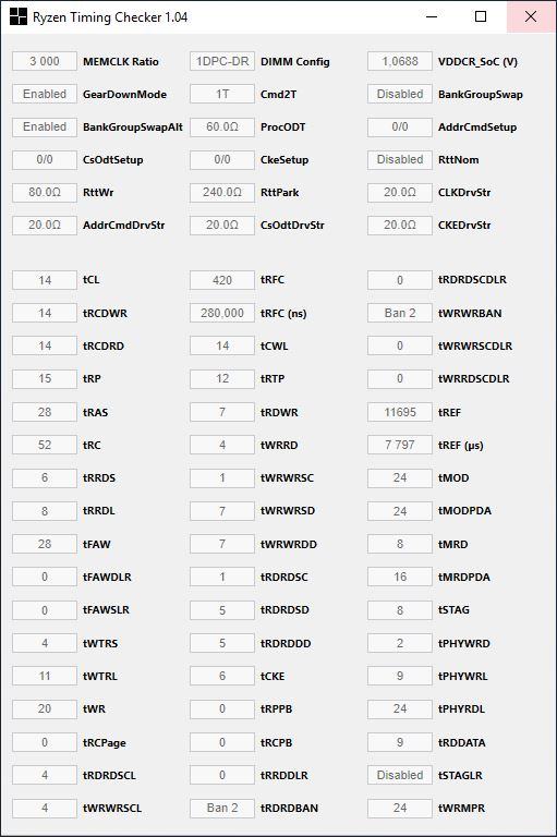

kann ich sagen, Ryzen 1 mit DR will nur 240 Ohm, alles andere ist ein Reset :)
Hynix MFR RAM

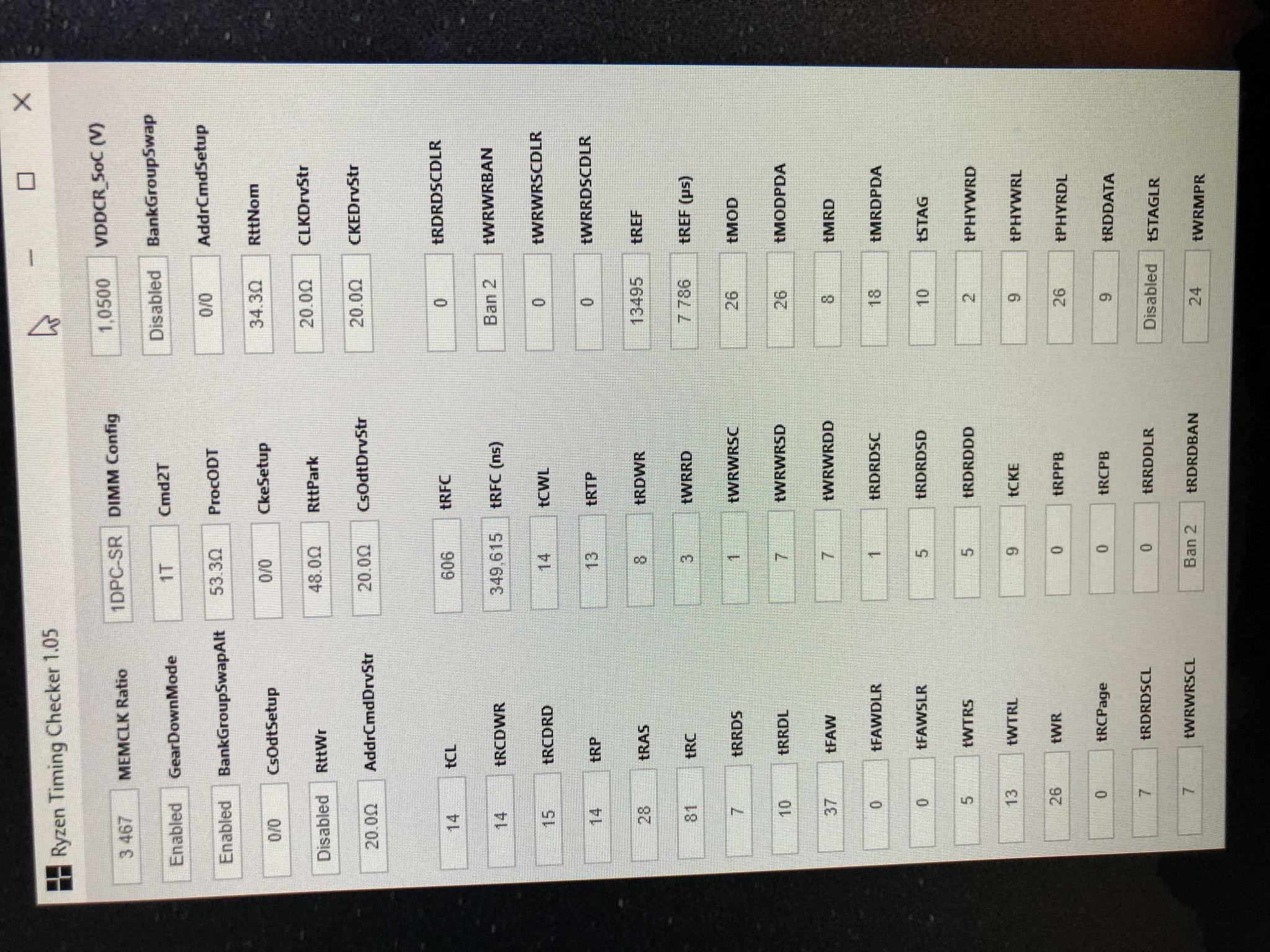

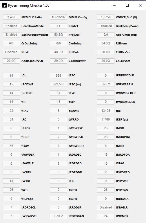

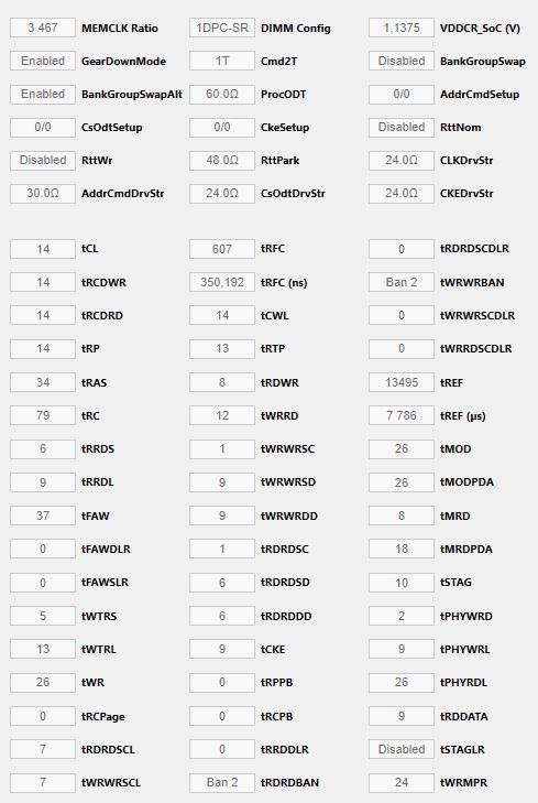

Hier mal ein screen:
ohne die anderen Werte zu betrachten, schau dir mal tRCDWR und tRCDRD genau an.
Die Position ist im Bios oftmals verdreht, du hast sie anders als im Calculator übernommen :) - ist mir anfangs auch passiert :P

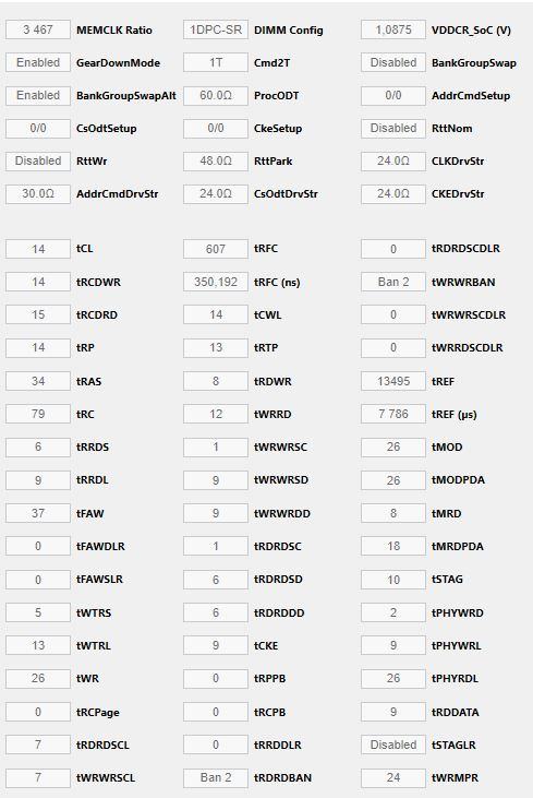

@*Daniel* Stell mal bei den Haupttimings tRCDRD auf 15 und tRCDWR auf 14 (dreh sozusagen Stelle 2 und 3 mal um).
Deine VSoC kommt mir ein wenig hoch vor - Bereits mit Aida ausgelotet?
VSoC mal auf 1,05V (danach noch richtig ausloten - müsstest "normal" mit 1,00V bis 1,0375V auskommen)
und VDIMM auf 1,40V (Bei Bluescreens gleich mal um 0,01V bzw. 0,02V oder mehr erhöhen)
Peinlich! Setzte morgen nochmal alles auf null. Und dann fange ich von vorne an. Danke schon mal!
Keineswegs peinlich - kann passieren, wenn im BIOS die Stellen verdreht sind.
Daher immer mit RTC abgleichen.
Gutes Gelingen :)

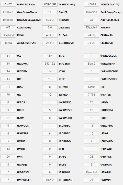

Hallo liebes Forum,
ich verfolge die Diskussion hier schon seit einiger Zeit, insbesondere, weil ich meine RAM-Riegel nicht stabil bekomme.
Mein System: Ryzen 2600@3,9@1,275V
Flare X 3200 CL 14
MSI X470 Gaming Plus
Im Prinzip habe ich noch nicht mal die Standard 3200 CL 14 richtig stabil gehabt, aber zum Zocken hat es gereicht. Nun versuche ich aber seit etwa 2 Wochen den RAM auf 3466 (Ryzen Calculator Fast) zum laufen zu bekommen, bisher ohne Erfolg. Zwischendurch habe ich mal 3333/3400 CL 14 am Laufen gehabt, Zocken (BFV) ging, aber stabil war es nicht.
Ich habe mich an die Anleitung oben gehalten, mit folgendem Ergebnis: Mit 0,975 VSoc konnte ich bei 53,3 ProcODT booten (40 oder 48 ging gar nicht), aber Aida warf sofort Fehlermeldungen aus. Erhöhungen von VDimm u. VSoc brachten keine Besserung. Im Gegenteil: Anders als beim CPU-OC, wo meiner Erfahrung nach höhere Spannungen grundsätzlich eine lineare Stabilisierung bringen, gab es verschiedenste Fehler ohne erkennbare Linie (mal kein Boot, mal Absturz beim Laden von Windows oder Reparaturversuch, mal Absturz in Windows) verbunden mit Fehlermeldungen bei AIDA (wenn ich so weit gekommen bin), eigentlich immer nach max. 20 Sekunden. Ich habe alles durchgetestet von 0,975 bis 1,15 VSoc, jeder Schritt in Kombination mit VDimm von 1,4 bis 1,43. In der Anleitung klingt es eher so nach: Erster Boot, dann nochmal ein bißchen nachstellen und schon läuft AIDA 30 Minuten durch - das Problem sind dann eher die Karhu etc.-Fehler. Das CPU-OC würde ich als Fehlerquelle ausschließen, habe grad nochmal den Gegentest mit CPU-OC aber RAM auf 2400/alles auto gemacht - keine Probleme. Hinzu kam zu Beginn das Problem, dass Typhoon Burner bei mir nicht läuft: Hab es runtergezogen, evtl. beim ersten Mal aus Versehen ohne Admin-Rechte gestartet und jetzt öffnet sich das Programm partout nicht - eigentlich sollte es aber auch ohne gehen, oder?
Im Verlaufe des Ganzen haben sich auch mehrere Verständnisfragen aufgetan:
1. Wie genau lote ich die VSoc aus? Einfach bspw. 0.9875 einstellen und dann nur "Cache" testen - wenn Fehlermeldung innerhalb von 30 Minuten eine Stufe höher gehen, oder wie? Kann ich das also auch ganz am Anfang nach Einstellung der primären Timings machen und erst in einem zweiten Schritt VDimm nachjustieren? Wobei ja der Calculator sogar bei 0.900 beginnt - bei dem Wert musste ich ein CMOS-Reset machen, da ging gar nix mehr.
2. Irgendwie blicke ich nicht, wie ich mit der ProcODT umgehen soll. Die niedrigste bootbare einfach beibehalten, oder könnte der Fehler genau da liegen und ich sollte mal auf 60 oder 68 stellen?
3. Mir ist auch aufgefallen, dass meine VDimm oft deutlich höher lag, als die eingestellte (bei 1.4 war es 1.408, bei 1.41 waren es 1.424, bei 1.43 waren es 1.444 und bei 1.4 sogar 1.456 - gelegentlich habe ich 1.45 versucht, da waren es dann sogar 1.472). Kann man daraus irgendwas ablesen - bilde mir ein, dass ich bei 1.41 u. 1.42 zumindest immer zuverlässig ins Windows gekommen bin, bei 1.44 überhaupt nicht mehr)
Ich bin ehrlich ratlos, was mir sonst bei PC-Themen nicht so oft passiert. Vielleicht weiß ja jemand von Euch Rat, könnte mir die Fragen beantworten oder nen Vorschlag, wie ich nochmal neu ansetzen könnte. Würde mich freuen.
@Ratlos83 Hast du GearDownMode aktiviert gehabt? Klingt, als ob es deaktivert war.
Stell bei MSI auch die Load Line Calibration für VCORE und VSoC auf Mode 3 - sorgt für Stabilität.
Die ausgelesenen Werte sind meist ein wenig höher - kann man ignorieren, halte dich an das, was im BIOS eingetragen hast.

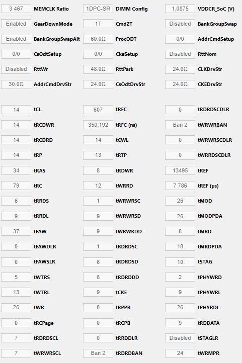

Versuch auch mal alle Haupt-, Subtimings sowie Widerstände auf AUTO zu belassen und starte die 3466 rein mit 1,43V VDIMM. Gleiche anschließend mal die Widerstände mit RTC ab und poste hier einen Screen davon. Du stellst sozusagen wirklich nur die Frequenz auf 3466MHz und den Rest lässt du mal vom Board auf AUTO einstellen.

Lade im BIOS mal die Defaults (F6) und stell nochmal den Frequenz auf 3466 (Nicht über Memory Try It) und VDIMM zwischen 1,41V und 1,43V.
Dann nochmal einen Screen bitte. Da passt etwas nicht.
Nach Restore Defaults und Zwischenboot trotzdem gleiche Werte, diese werden bei 2400 allerdings auf CAD 16 runtergesetzt, habe ich gesehen. nach restore default.JPG
Das mit 30 CAD kann schon passen. Meine das auch schon mal bei jemanden anderen gelesen oder gesehen zu haben. Probiere jetzt doch bitte trotzdem mal tRCDRD auf 15 oder CL16-16-16-16.

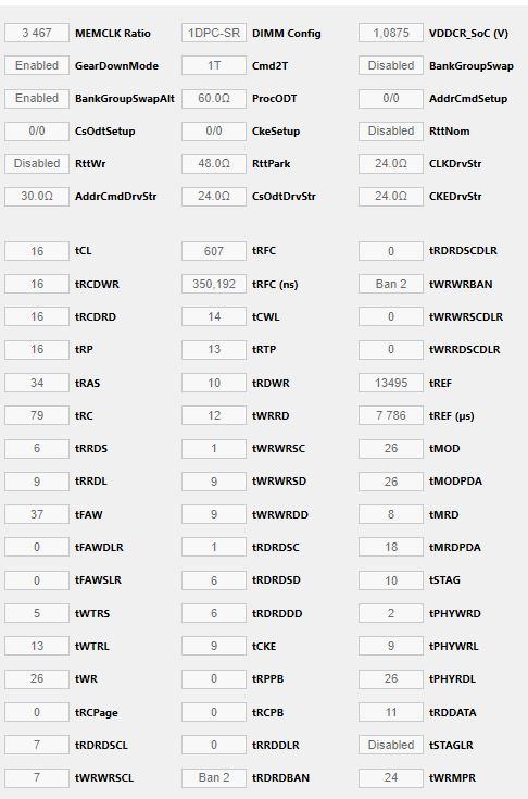

Das gleiche bei manuellem Setzen von 1-16-16-16-16. Hier von 1.4-1.43 gleiches Verhalten. VSoc 1.1 VDimm 1.42.JPG
Da das manuelle Resetten auf Default keine Änderungen gebracht hat - kann es daran liegen?: z.B. wird ja tRAS automatisch auf 34 gesetzt, egal, was ich sonst einstelle.
Zumindest habe ich langsam den Eindruck, es liegt nicht an meiner Unfähigkeit, da scheint ja an der Hardware was nicht zu stimmen. Ist vielleicht das Mainboard so schlecht, dass es die nominell möglichen 3466 nicht packt und ich eher 3400 mal versuchen sollte? Die Tatsache, dass ich "nur" 1.1 VSoc eingestellt habe, sollte kein Problem darstellen, oder?

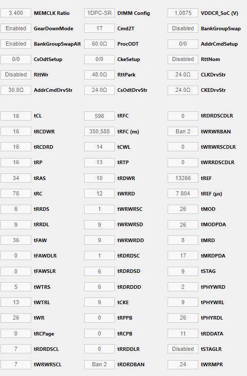

Nachtrag: 3400 CL16 getestet - keine Besserung 3400 cl 16.JPG
@Ratlos83 versuch doch erstmal die 3200 richtig stabil zu bekommen ( Karhu fehlerfrei, Aida fehlerfrei). Auf diese Settings kannst du dann aufbauen und dich langsam im Takt nach oben hangeln.
Kann mich dem Rat von @darkR nur anschließen. Die 3466 sind bei vielen schon der Sweetspot, deshalb wäre es besser erstmal die 3200 stabil zu bekommen.

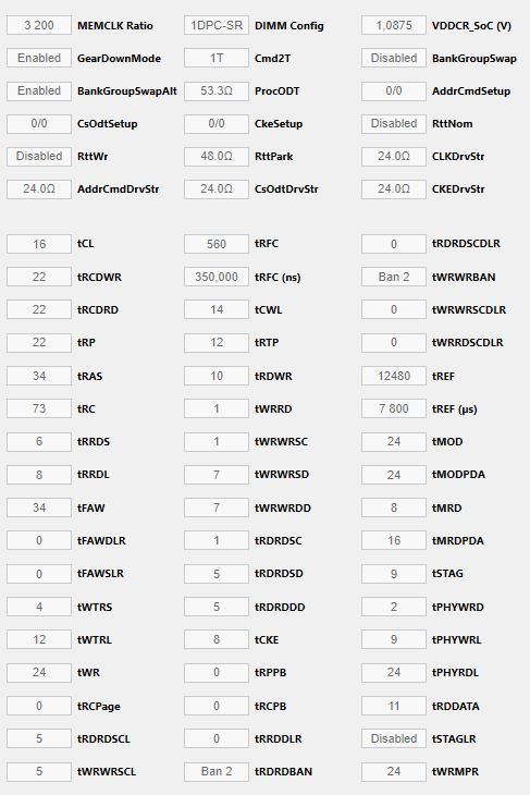

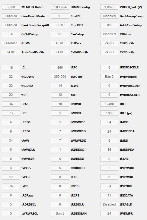

Ok, dann fange ich mal damit an. Und gleich erstes Aha-Erlebnis: Nun sind die Timings auf Auto viel lockerer 3200.JPG
Solche Werte hätte ich auch bei 3466 erwartet. Die Widerstände kannst schon mal als Anhaltspunkt verwenden. Und wie darkR gemeint hat, mal die 3200 stabil zu bekommen :)
