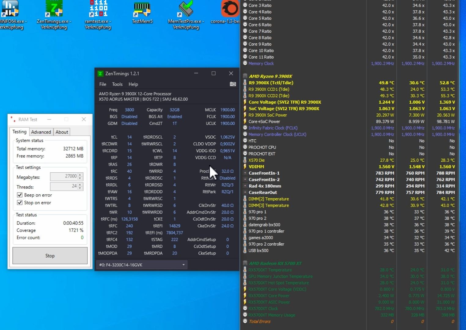

Dann habe ich mir die Temperaturen vom RAM angesehen und bemerkt, dass diese bei 55-57° liegen. Ein 80mm Lüfter kurz darüber gesetzt und jetzt liegen die Temperaturen bei etwa 44-46°. VDimm wieder auf 1,5V gesenkt. Seit dem läuft es 30min durch.
Wenn ich die Stunde um habe, wie geht es dann weiter?
Noch schärfere Timings? ProcODT wider herab setzten? Läuft gerade auf 40ohm.
VDimm weiter nach unten setzten?

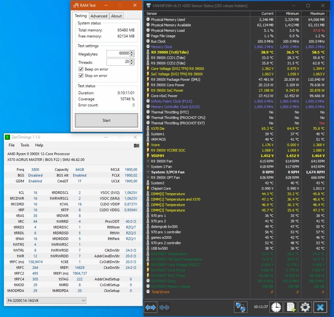

Sieht doch gut aus. Einzige, was mir noch auffällt, wäre tRFC. Wenn das Micron E-Dies sind, kann man tRFC mit Glück noch bis ~560 absenken. Einfach schrittweise ausloten. Beim Rest seh ich keine sinnvollen Opimierungsmöglichkeiten mehr.
Edit: VDDP/VDDG gefallen mir nicht, aber da weiß ich jetzt nicht, ob Zentimings nicht einfach nur Mist anzeigt, weil die Werte bei dir einfach nur auf Auto stehen.
Danke Dir. Allerdings habe ich im Bios mehrere tRFC -Einstellungen. Eine mit den 630 und dann noch welche mit /2, /4. Deshalb habe ich da noch nichts gemacht. Wenn ich das oben ändere, steht das auch in den Zeilen mit dem Teiler. Die VDDP/VDDG-Werte stehen bei mir in der Tat auf Auto. Sind die zu hoch?
den tRFC Wert bei tRFC 1 eintragen, die anderen auf AUTO lassen
VDDG sollte niedriger sein als SoC

gimme7 hat das mit der tRFC ja schon erklärt (thx). Bei den Spannungen für VDDP, VDDG_CCD und VDDG_IOD würde ich immer mit dem Default anfangen: VDDP=900mV, VDDG_IOD/CCD=950mV. Könnte gut sein, dass das bei deinem 1866/3733-Setting problemlos läuft. Nur wenn es dann Probleme gibt (z.B. Soundknackser, USB-Geräte spinnen/verlieren Verbindung), würde ich da rumfummeln. Aber wenn die Automatikfunktion bei dir funktioniert, würde ich das vlt sogar so lassen, zumal ich nicht glaube, dass das Mainboard da wirklich 1.1VDDP und 1.15VDDG angelegt hat, denn diese Werte liegen deutlich über dem VSoc-Wert und normalerweise sollte die VDDG immer wenigstens 0.04-0.05V unter der VSoc liegen.
Edit: Vielleicht kann ja @Reous nochmal den Autor von Zentimings fragen, ob die angezeigten Werte für VDDP/VDDG bei Auto-Einstellungen im UEFI stimmen könnten.
Mir ist aufgefallen, das Zen Timings VDDG und VDDP verwechselt. Sobald ich die Werte im UEFI ändere, ändert sich jeweils der andere Wert.

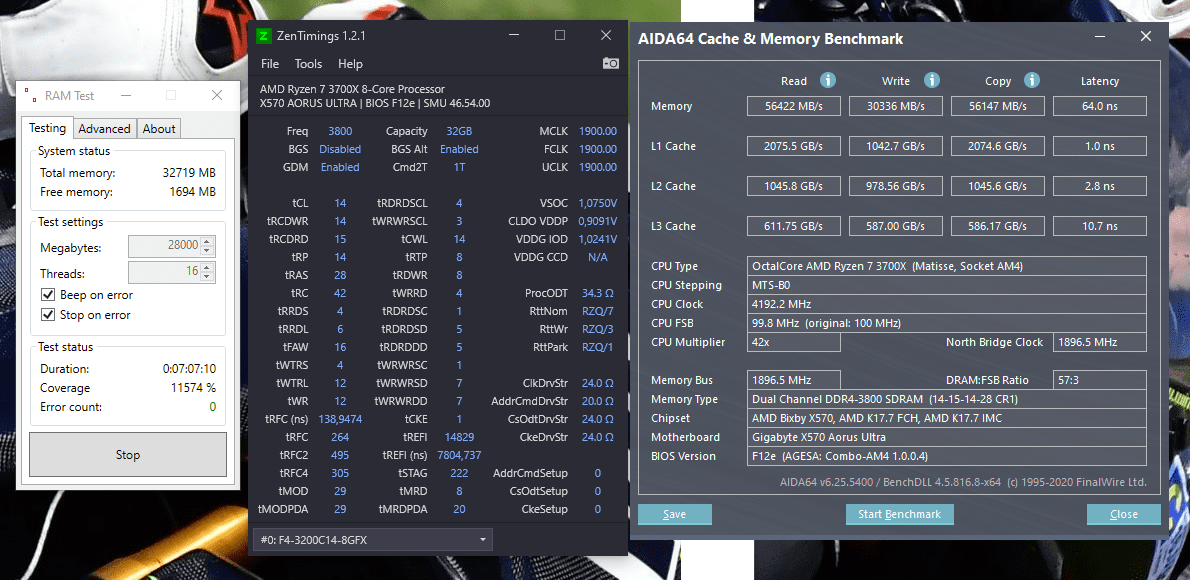

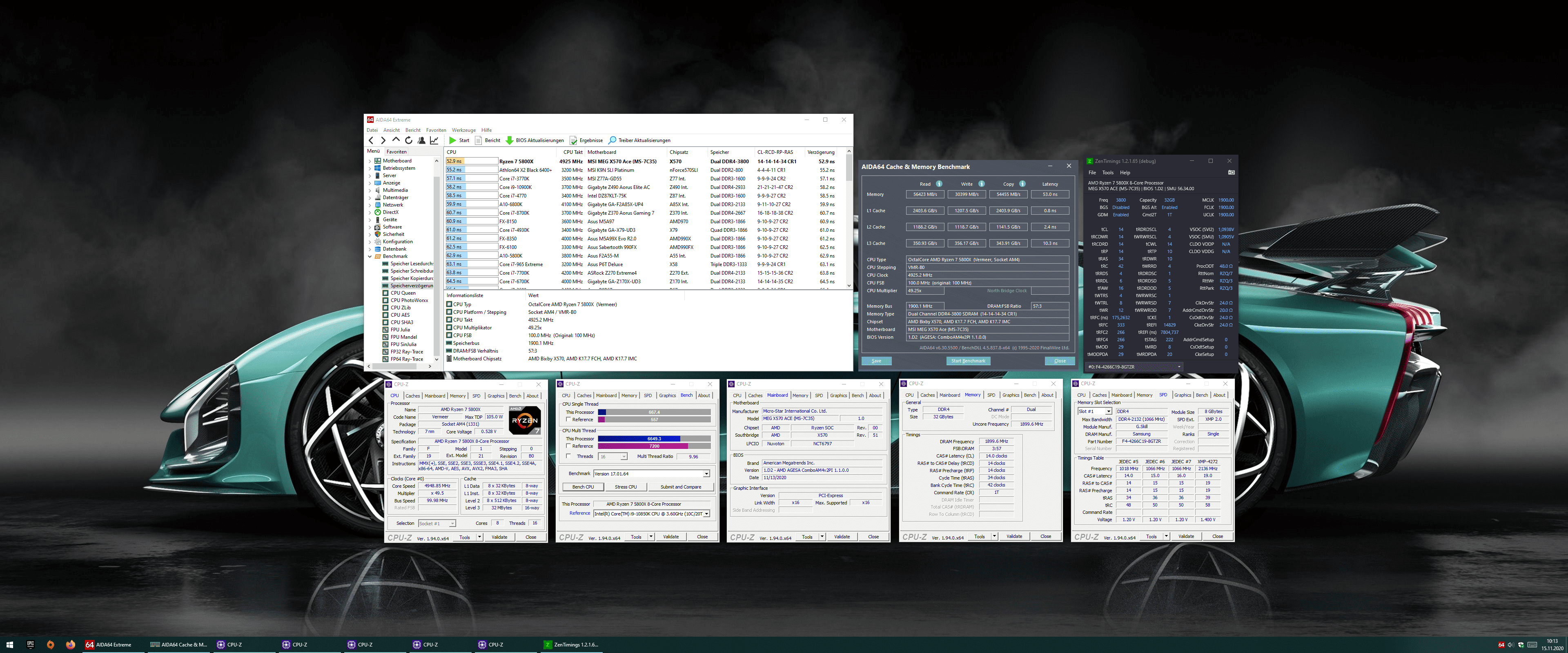

okidoki, das 64gb 3800 c16 straff setup sieht so aus:
liegt glaube ich bei 63,5ns, 58,5gb read, 57,2gb write und 55,5gb copy in aida 6.30. in aida 6.25 zeigt's noch 60 read, 58 write und 64 copy an :d finde das neuere aida aber konstanter und v.a. glaubhafter (y) vsoc ist mittlerweile bei 1.038 angelangt ohne veränderung der werte oder abstürze o.ä., werd's mal so weiter testen :)

Das hier habe ich mit 1,5V durch Aida gebracht

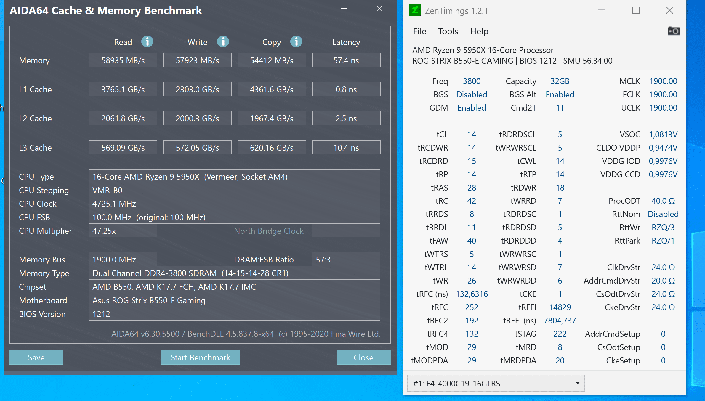

Moin... hatte diese nacht mal Karhu laufen lassen mit den Einstellungen von oben.
Bin bis 6500% gekommen.
dann ist's schon mal gute basis. kann sein, dass das mit timing optimierung dann durchläuft. spannung vllt. noch 0.01 nach oben (y)
Update Boyz :) Karhu war heute Nacht schon fleißig - konnte es doch nicht erwarten :d Lief bis 11k durch
Vdimm: 1,53V @ Bios
Vsoc: 1,10625 @ Bios > 1,075 - 1,087 @ Load
Ram kommt bei mir unter 30°C Wasser max auf 35°C oder so

bin doch wieder am gdm off setting dran, neu-anfang hrhrhr; sieht bisher ganz gut aus:

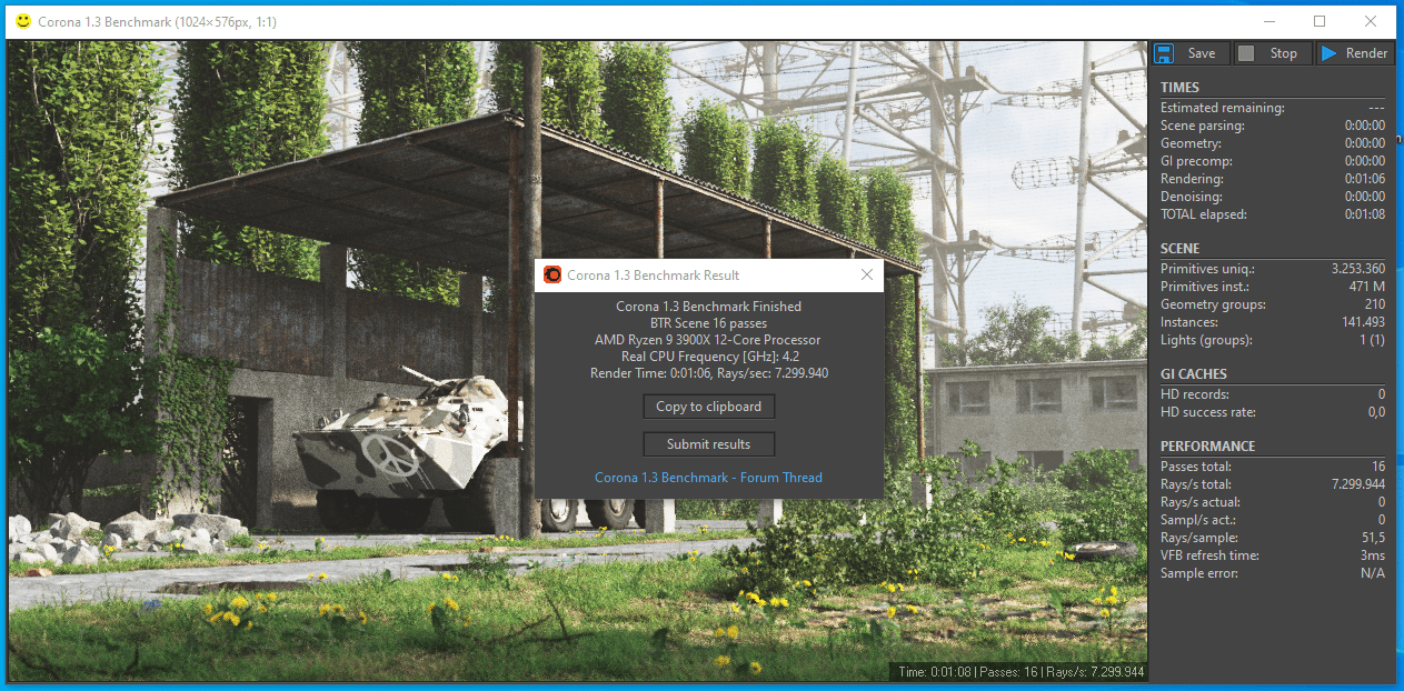

und die 7.300.xxx bei corona knack ich auch noch... verdammt... :ROFLMAO:

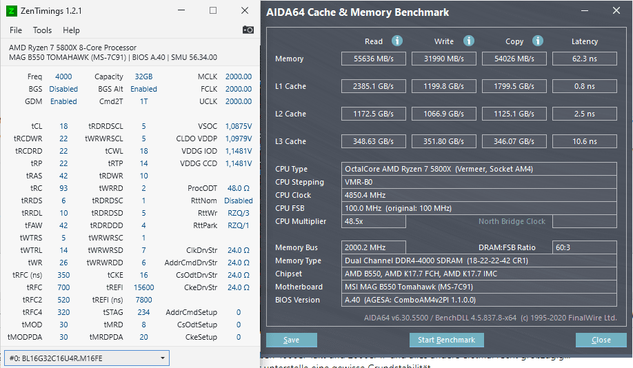

Ich hab mich gestern Abend/heute Nacht Mal hingesetzt und angefangen ein bisschen was zu machen. Soll heißen 4000er Takt und 2000er IF und alles andere erstmal recht großzügig...
Karhu habe ich bei ca. 9000% abgebrochen, hab nicht so lange gepennt und den Rechner dann gebraucht, aber unterstelle eine gewisse Grundstabilität.
Dann ist mir aufgefallen, dass ich - trotz Lektüre - von RAM-OC eigentlich keine Ahnung habe.
Ich packe einfach Mal ein paar Screenshots hier rein und würde mich über Anregungen bzw. Tipps freuen, wo ich am besten ansetze...
Also an Takt/IC wollte ich vorerst nix machen und erstmal versuchen die Haupttimings etwas zu drücken (18-20-20-20-40-84?), aber wie schon erwähnt habe ich germerkt, dass ich eigentlich gar keine Ahnung hab, was ich hier gerade mache ;)
Also danke und nen schönen Sonntag wünsche ich. Ich hoffe auf den Screenshots sind alle Infos, die ihr braucht, ansonsten liefere ich natürlich gerne noch was nach.

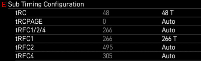

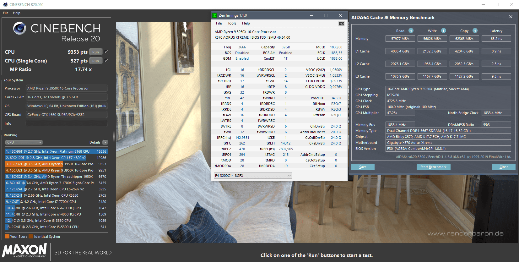

so das hat sich jetzt geändert durch den wert von tRFC von 666 auf 333 und tRFC2&4 auf 266 !
die latenz um satte 2,5ns weniger als vorher und das lesen und kopieren nochmal um ca 2000 mb/s gestiegen :love:
ansonsten unter tRFC von 333 mit diesen settings nicht mehr stabil, aber bin mega zufrieden mit den werten und den aktuellen beta bios 🤩:hail:
@Doenereater mMn ist die latenz und der durchsatz für die timings und die mhz klein wenig zu gering. latenz sollte so bei 63,2-.5 (62.9 hat mein obiges screenshotsetting) setup oder so liegen, der l3 cache ca. bei 9.5-9.7 und mit der alten aida version die durchsätze bei mind. 58gb, eher 60 read, write so bei 57gb - 58gb und copy bei 62-64gb. experimentiere doch noch mal mit vsoc und vdimm (y)
Das heißt die vdimm sowie die soc Spannung eher nach oben? Oder gibt's eher eine gewisse Kombi die harmoniert?

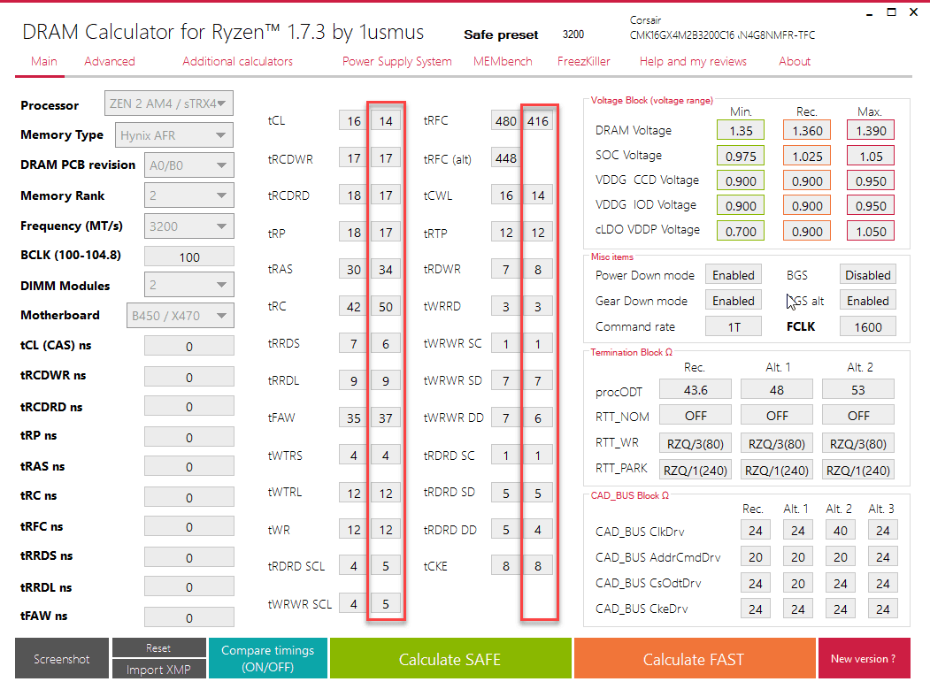

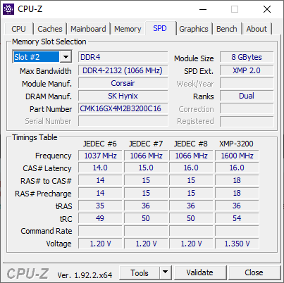

Kann mir ein Experte mal seine Meinung über das Ergebnis meinen RAM Optimierung geben? Mit den folgenden Settings ist alles stabil. Seht ihr weitere Optimierungsmöglichkeiten, die ich ausprobieren sollte? Mir geht es nicht darum das letzte Promille rauszuholen, aber z.B. hatte ich eine Zeit lang tRC auf 75 stehen und die Absenkung auf 50 hat direkt mal 200 Punkte mehr im Cinebench gebracht, also eine beachtliche Steigerung. Vielleicht seht ihr noch Werte die derzeit noch viel zu hoch angesetzt sind.
Mein RAM: Corsair Vengeance LPX 16GB (2x8GB) DDR4 3200MHz C16 (Hynix Chips)
CPU: Ryzen 3600
VDimm ist eher notwendig bei frühen Fehlern in Karhu. Wenn die Performance, nicht ganz dem Üblichen entspricht, solltest du mal gucken, ob du mit einer höheren VSoc (ich nehme an, die steht auf 1.1V?) bessere Werte bekommst. Würde einfach mal mit 1.1125V und 1.125V testen, ob es da irgendwelche Veränderungen in Richtung 63.Xns in der Aida-Latenz gibt.
Mit welcher Version von ZenTimings? Kannst du neben der Debug Datei auch ein Screen vom geöffneten ZenTimings + Ryzen Master machen, wenn vorhanden?
Stell die tRFC mal so ein, wie im verlinkten Post von gimme7. Also tRFC1/2/3=Auto, tRFC1=266, tRFC2=Auto, tRFC4=Auto. Gucken, ob das so geht (kenn mich mit dem MSI-UEFI nicht so gut aus). Bei soviel VDimm sollte eine tRFC von unter 300 eigt. problemlos möglich sein.
Ich hab das gerade nochmal getestet und es wird doch richtig angezeigt... Anscheinend hatte ich bis vor kurzem noch eine ältere Version 🤦‍♂️
Also Kommando zurück, alles bestens.
