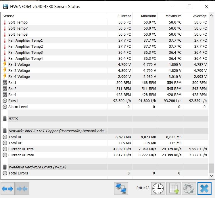

Abgesicherter Modus:
Normaler Boot:
Ist das bei allen so oder ist sein Windows einfach nur extrem verhunzt?
Bei mir kann ich keinen Unterschied feststellen, kann aber auch daran liegen, dass ich im Abgesicherten kein Sounddevice aktiv habe und ich dadurch wieder mein "Performance-Problem" habe.
Normal / Abgesichert

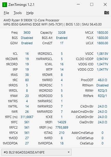

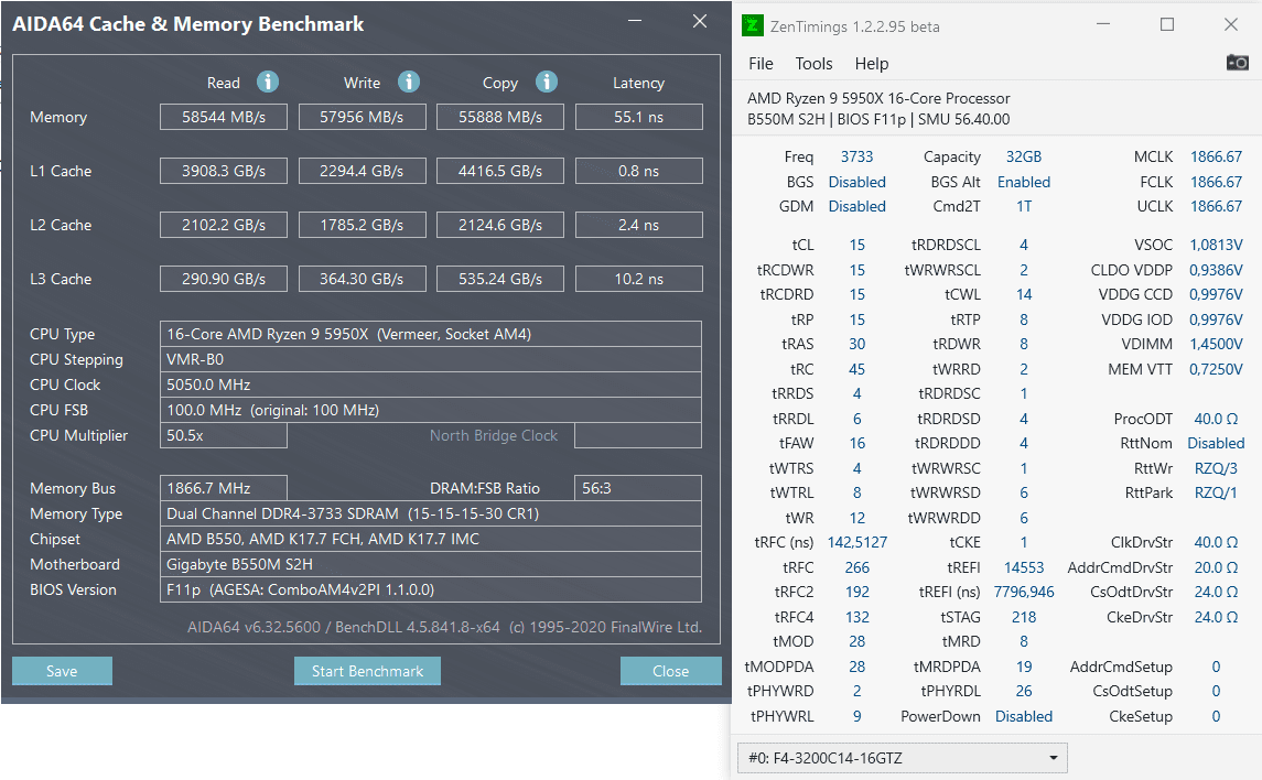

Habe nur 2x16 Crucial E-Dies 3200er CL16, die auf 3600 CL16 laufen.
Bin aber erstaunt über meine AIDA-Werte (wie gut sie sind), wenn ich das mal so mit dem o.g. Link vergleiche.
Was meint ihr?
Was meint ihr?
Joa, die sind nicht schlecht! Außer die Latenz.

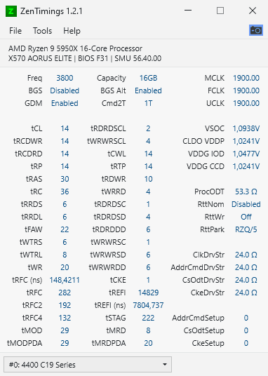

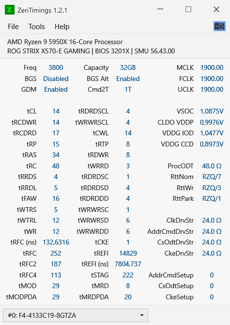

Ich hab jetzt das neue F31 Bios für mein GA Elite drauf und mit tRDWR 14,m VDIMM 1.5V und SOC 1.13V , komm ich auf:
edit:
geil! mit dem neuen Bios geht sogar Vollbestückung bei SOC 1.148 und VDIMM 1.52V, hier der Vergleich mit 4 Riegeln zu oben mit 2: (schaut den Copywert! :bigok:)

Habe mit 3800 CL16 54,0ns. Das B550 hat da sogar mit lascheren Timings Vorteile wenn es um Latenz geht.
Egal welche Timings ich nun noch weiter runterziehe, gibt es keine messbaren Unterschiede mehr.
Nein das ist schon OK so. Aber Aida zeigt eh komisch an. Weil die noch nicht gut laufen auf 5xxx.
Arbeite mal was am tRFC
Was meint ihr?
Time to tweak! Da ist noch sehr viel Potenzial, dass ist was ich denke! :d
In die 50er ns Bereich sollte man locker kommen.
Wo fängt man da am besten an? Beim tRFC, wie Atomic Frost schrieb?

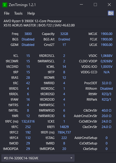

so, wie es aussieht, läuft mein 3900x mit 3800mhz nun doch endlich whea error fehlerfrei!! :froi: einer kam ja immer beim boot, nun keiner mehr, egal ob cold boot, reboot, wake after sleep oder was auch immer :d ich könnt's so feiern... und reg' mich gleichzeitig drüber auf :ROFLMAO: ich hab' bei tests früher schon festgestellt, dass die fabrik meines 3900x a) keine hohe vsoc mag (ab 1.09-1.10 wurden die werte teilweise wieder schlechter) und b) am besten läuft, wenn die differenz zwischen vsoc und vddg möglichst gering bleibt. in meinem wahn (war da wirklich manchmal wie ferngesteuert^^ lol) bzgl. low voltages hab ich das irgwie irgwann vergessen... gestern aber wieder dran erinnert und einfach nochmal das 3800 cl15 setting aktiviert, mit neuen voltages :) diese liegen nun bei vsoc 1.068, vddg 1001 und vddp 925. und was soll ich sagen: seit gestern morgen keinerlei whea fehler oder gar spontane (idle) reboots mehr, und auch keine prochot (ext / cpu etc) fehler beim testen mit div. RAM test programmen in hwinfo64 mehr! klar, ist freilich noch viel zu früh, darüber ein finales urteil fällen zu können. aber das wird jetzt mal auf's exzessivste getestet und ausgereizt, mal sehen ob es so bleibt ;) wäre ein schönes neujahrsgeschenk höhö ;)
vdimm 1.48V SET UEFI = 1.5V GET windoze (@quiller: sind das eigtl. deine eigenen kürzel (die mich mal so verwirrt hatten)? thx, sind praktisch :d). da geh ich aber nochmal 'ran, ein wenig weniger geht da sicher noch.

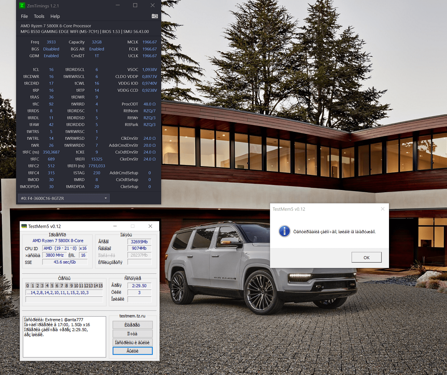

4x 8GB SR CPU Stock. -> Ram 1,45V - 3933Mhz Anta777 Extrem1
Vielen Dank an qiller für den 17er Tipp !!

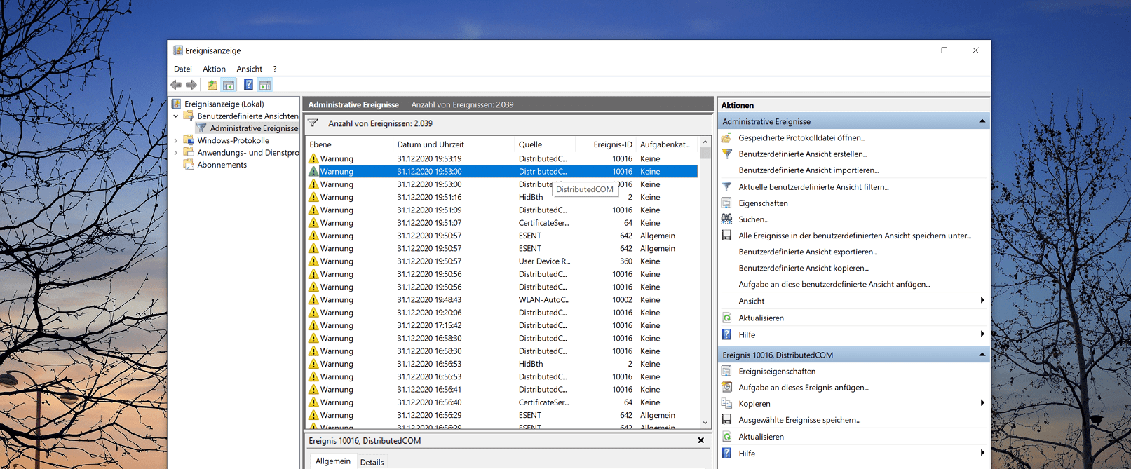

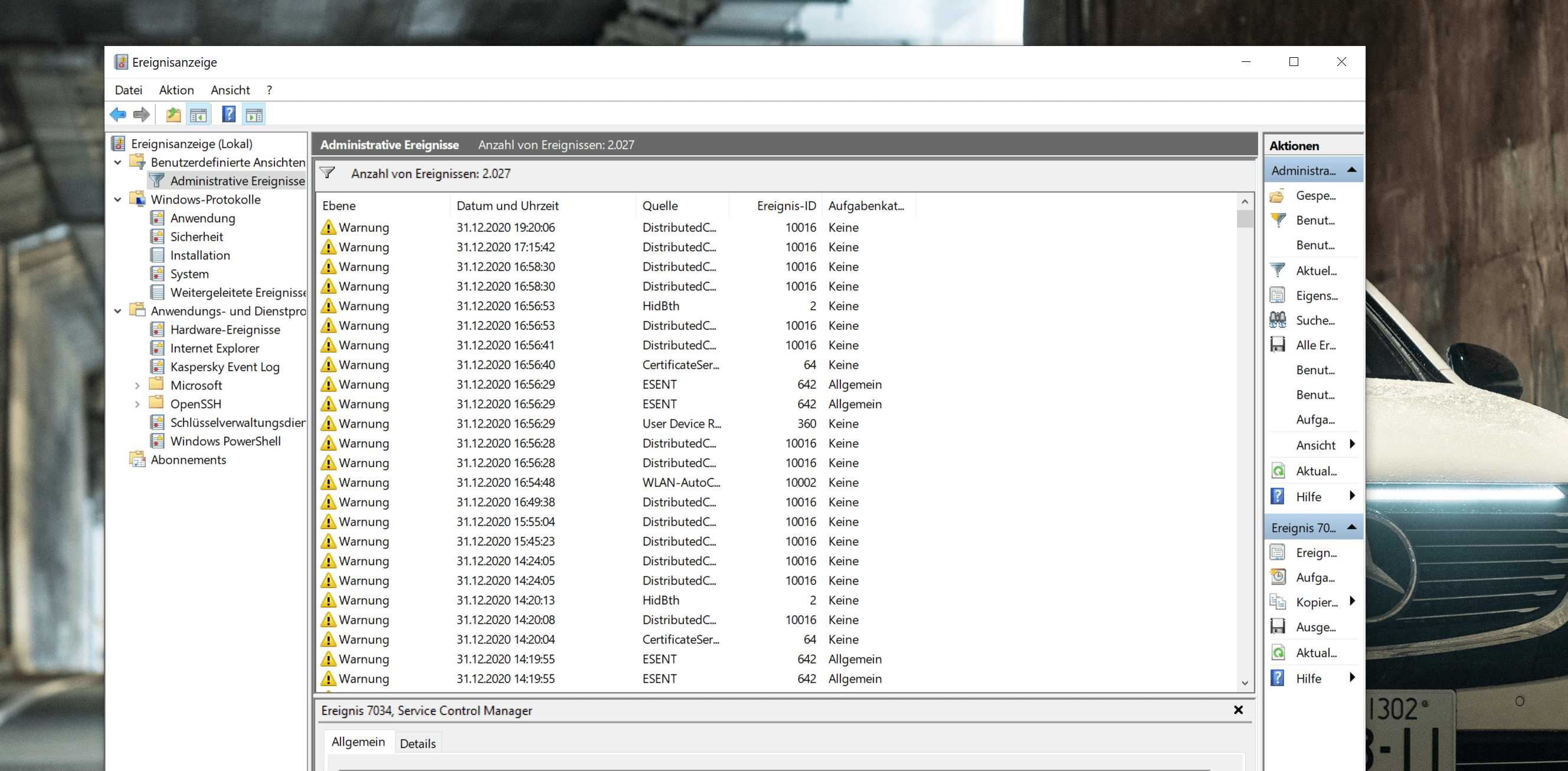

@$l@$iC Produziert der WHEA Fehler?
Würde mich interessieren.
Ich bin mir immer noch nicht ganz sicher wo man die sieht... -_-
Ereignisanzeige -> Hardware?
Mal ein Screen während der Test lief.
windows ereignisanzeige. hwinfo64 zieht sich die info da raus und zeigt sie auch an.
Dort sieht man es am einfachsten.
Aber auf deinem Bild sah es schon gut aus.
Einfach mal einen Cache und Memory Benchmark machen.
Oder CB 20, bei keinen Fehlern wird da auch nichts angezeigt als Wert.

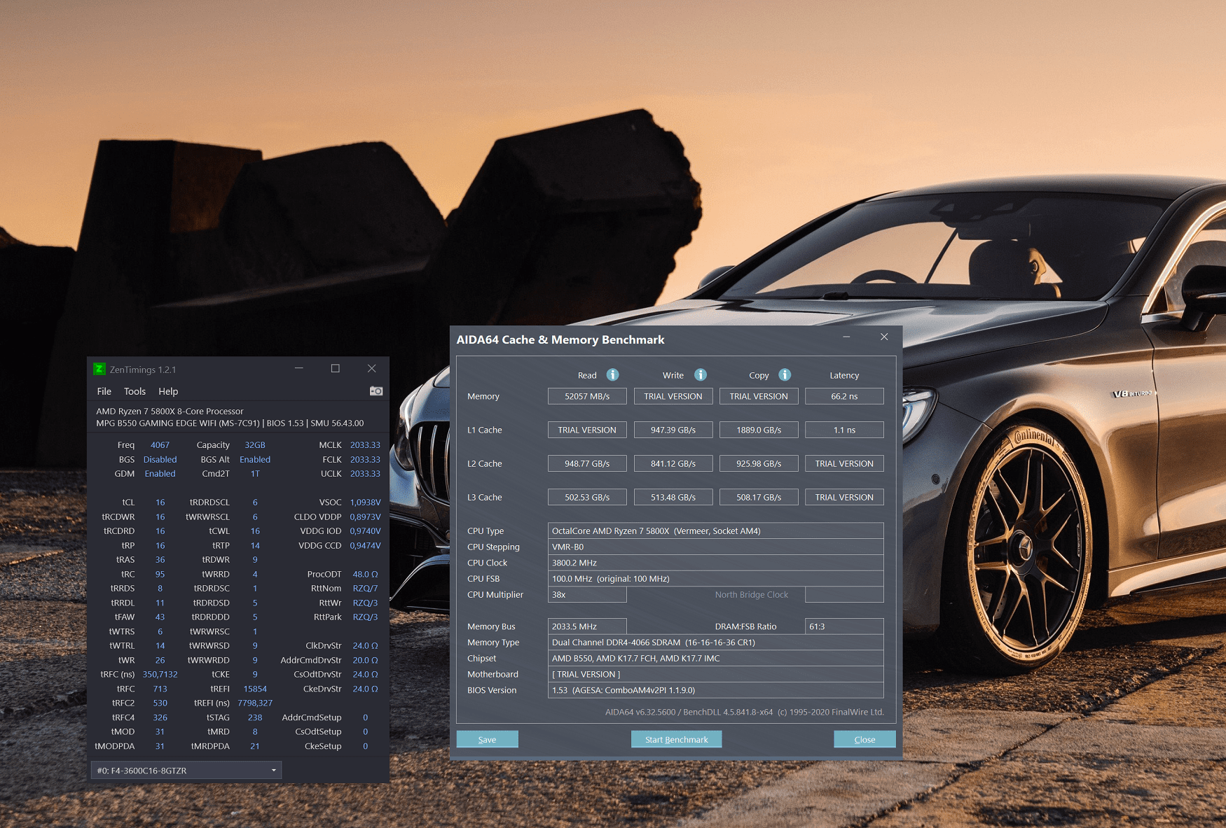

Bootet mit max 4066Mhz mit den vier Riegeln.
