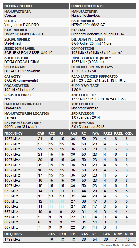

Die (Sub-)Timings sind selbst für manche B-Dies schon heftig scharf. Wenn das aber bei dir bootet, scheint dieser Nanya A-Die wohl dieser Samsung B-Die-Nachbau zu sein, von dem ich jetzt schon paarmal gehört habe. Wie hast du denn sichergestellt, dass es dieser Nanya-IC ist? Was sagt der Code/die Version auf den RAM-Stickern?
Der bootet nicht nur sondern wirft auch keine Fehler aus. Spiele laufen auch ohne Probleme.
Den Typ hab ich mit Thaiphoon Burner ausgelesen.
Auf dem Sticker steht:
CMW16GX4M2C3466C16
ver.8.31
Interessant. Also lt. Google ist Version 8.31 wohl Nanya Rev. B und die sollten eigentlich gar nicht mal so gut sein :x. Aber deine Timings sagen was ganz anderes, das ist definitiv Samsung B-Die Niveau. Nanya baut wohl RAMs nach oder soll die auch aufkaufen. Scheinst da evt. auch einfach nur Glück gehabt zu haben? Zero hatte im CB-Forum auch schon Nanyas am Wickel:

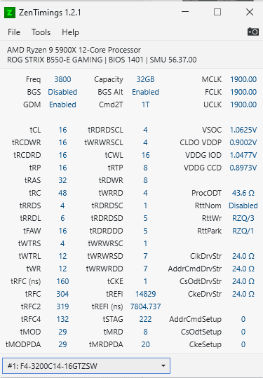

Da ich es das erste mal mit den Anleitungen von hier zum Laufen gebracht habe, die Frage, ob die Werte soweit gut ausschauen?
Sieht soweit gut aus. Welche Spannung liegt an? tRFC und *SCL könnt noch niedriger.
Habe das selbe Kit und die Timings. Habe einige Timings zurück geschraubt da sie Leistung gekostet haben. Mehr ist nicht immer besser...
Trc runter von 48... schlechter
tWtrs von 5 auf 4...schlechter etc.
Laufen im Moment auf 1.38v.
Ok ich schau mal was sich verändert wenn wenn ich bei ein paar Timings wieder rauf gehe.
tRC sollte so passen = tRP+tRAS. Kannst natürlich fix gegentesten ob sich was ändert wenn du die Werte höher setzt, aber wenns so läuft ist doch gut. Würd erstmal tRFC weiter runter probieren.
