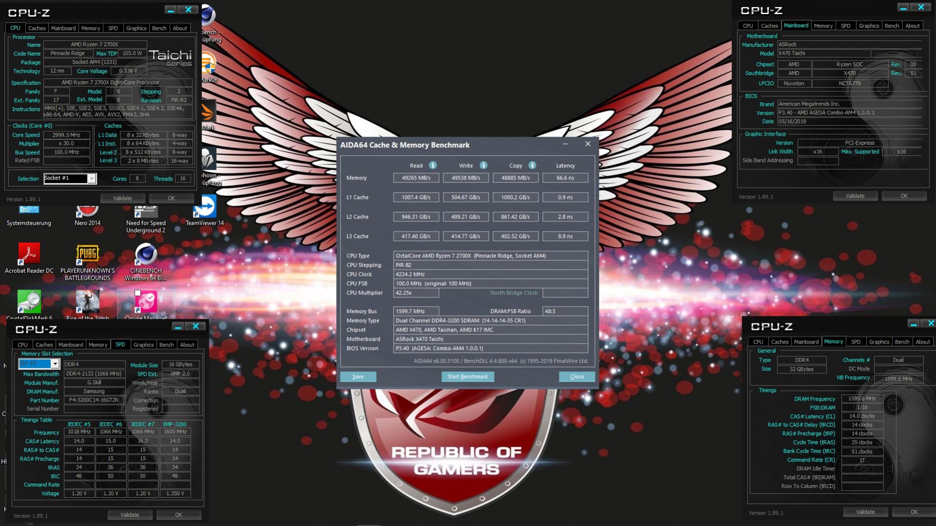

Hab ich trotz sehr guter Ergebnisse mal meine IF auf 1900 MHz geprügelt ( und ram dementsprechend auf 3800 MHz ) ( momentan 3800 MHz CL16 )
Werde im laufe des Tages mal gucken was möglich ist und dann kurz durchbenchen und im Vergleich zu 3600 MHz CL14 mit optimierten Subtimings stellen, da bin ich mal gespannt :d
Bin schonmal sehr happy, dass mein 3700X mit IF auf 1900 rennt :d

Kann ich bestätigen. Bin jetzt bei 1900FCLK mit 1.125v SOC 1.07v VDDG. Bei 1.05v VDDG gibt es häufige USB Aussetzer, bei 1.06v VDDG nur noch sporadisch. Mit 1.07v VDDG hatte ich bisher noch keinen.
4x8GB 3600 14-16-16-36
4x8GB 3800 16-17-17-37

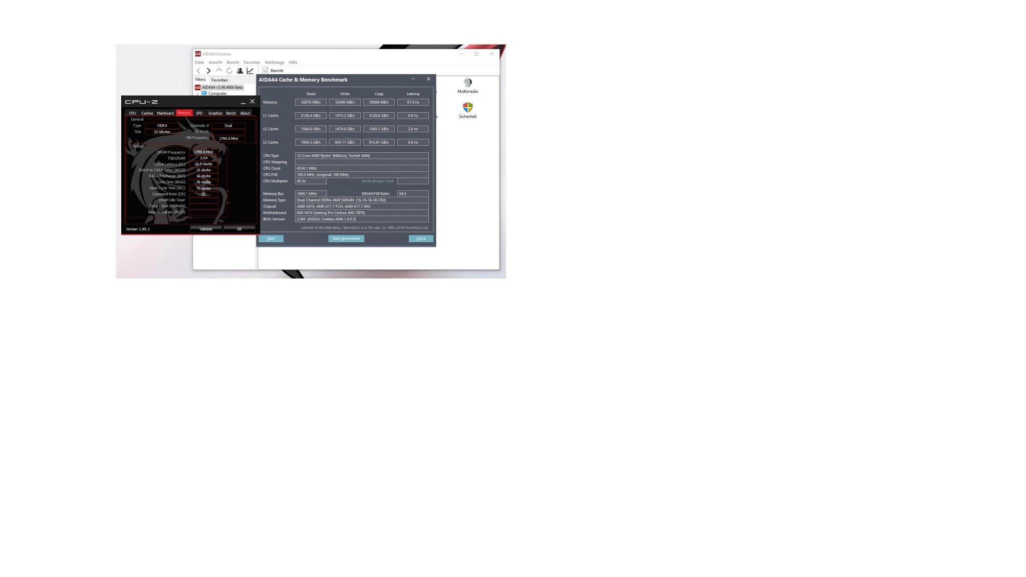

Das sieht doch ordentlich aus, ich bekomme bei allem ab > 3466 MHz CL14 nicht zum laufen. Selbst 3800 MHz laufen jedoch 16-15-15-35-50.
Jemand ne Idee, was hier limitiert? Vdimm lag bei maximal 1.425 V.
So wie es aussieht ist 3800 MHz CL16 mit 1900 FCLK performanter als 3600 CL14 ...
Von daher ist es eigentlich egal :d

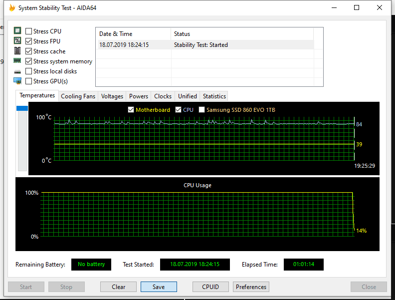

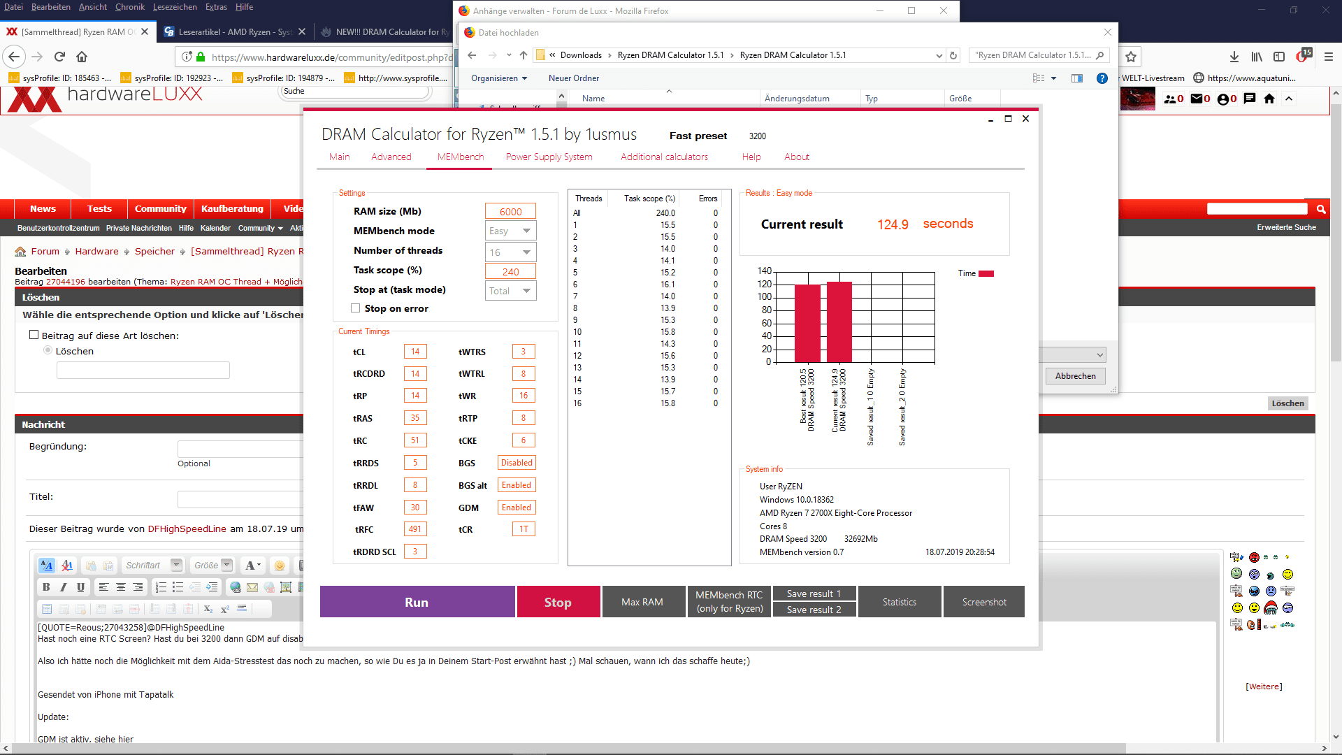

Hast noch eine RTC Screen? Hast du bei 3200 dann GDM auf disabled? Denke mal du hast auch noch mit anderen Stabilitätsprogrammen getestet oder? Memtest x86 ist nicht wirklich das beste um RAM auf Stabilität unter OC zu testen.
Also ich hätte noch die Möglichkeit mit dem Aida-Stresstest das noch zu machen, so wie Du es ja in Deinem Start-Post erwähnt hast ;) Mal schauen, wann ich das schaffe heute;)
Update:
Was den Aida-Stresstest betrifft, das hat nur hohe CPU-Temperaturen verursacht, aber keinen BlueScreen nach ca. 1 Stunde:stabilitytest.png
Hier ein Zwischenfazit von meinen 3200er CL14 DR Riegeln auf einer 470er Platine.

Probiere doch mal noch GDM off bei 1T. Ist deine tRFC wirklich bei 491 bei DDR4-3200? Wenn es Samsung B-die sind, dann kannst du da noch deutlich runter. Teste doch mal 256.
