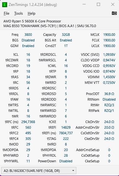

Ist durch ohne Fehler..habe mit anta777 getestet und 3 Stunden gezockt! Jetzt die anderen werte ändern und wieder Testen richtig?Trc 54 ging jedoch nicht!Hatte direkt fehler habe 56 gemacht!

Die werte habe ich eingestellt läuft auch so!Habe anta777 durch und habe auch gezockt..IOD hoch und tRC 54 probieren oder lassen?

Die rams hatte ich mit ryzen 2600 und b450 Board am laufen und da lief tRC mit 52. Nur jetzt mit dem 5600x und b550 Board nicht.
ich brauchte für diese Timings mit meinen Micron B-Dies nur 1,35V. vielleicht sind 1,45V auch kontraproduktiv. heißt testen testen :)
So läuft es Stable (y)
Hast du oben gelesen was ich geschrieben habe? #12703
Schön! Langsam mal runter mit der DRAM Voltage 1,4-1,42V ist bei den Timings "normal"
Sehr gute Timings! Sehr viel besser geht nicht bei den E-Dies.
Und du wolltest bei 3600MHz "abhängen" :d
Hast du recht :ROFLMAO:..habe gestern Assassins Creed Origin gezockt.Vorher 80-90 fps jetzt 125-140! Ist schon nice !! Danke euch (y)

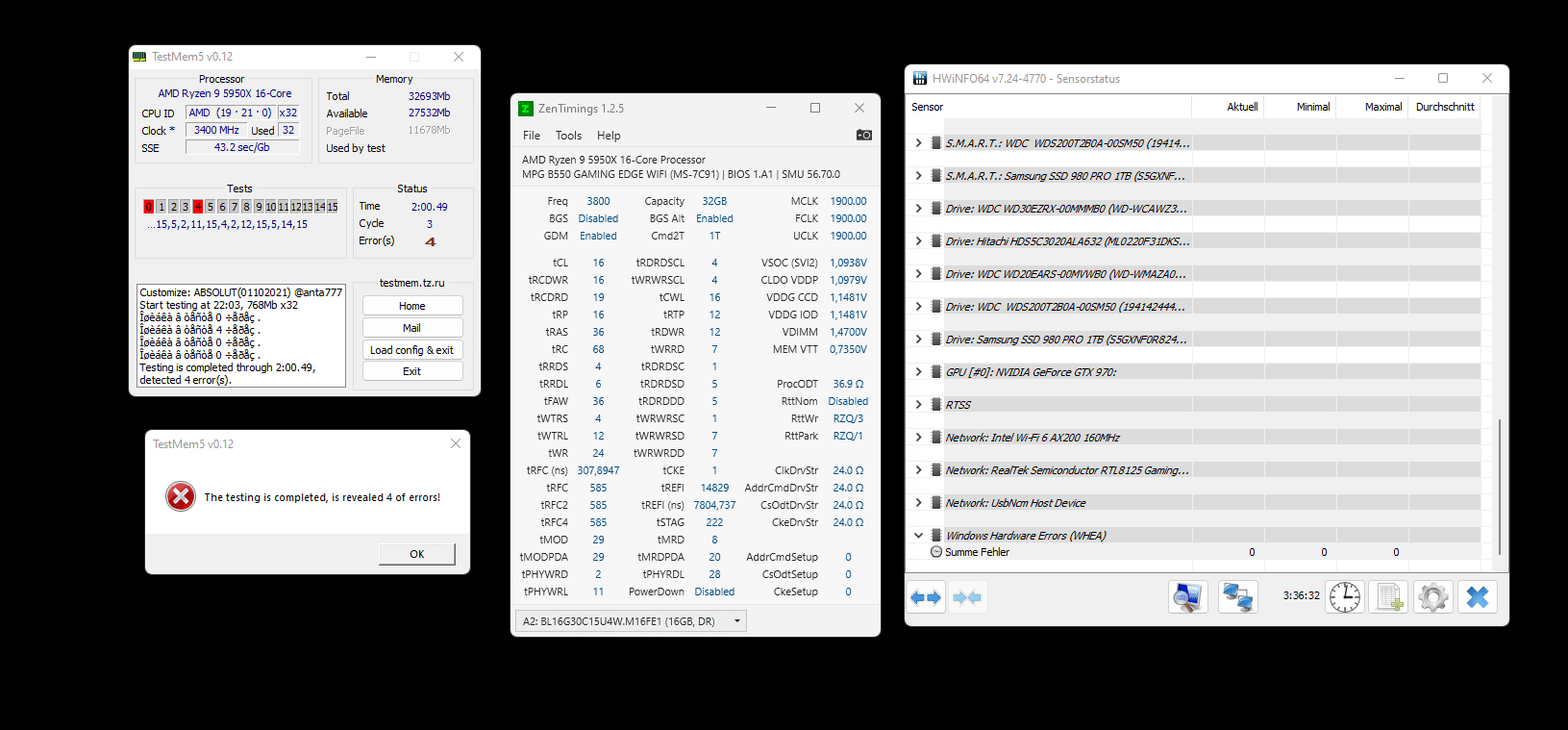

Hat jemand von den Profis hier ne Idee, woran die Fehler liegen könnten?
Sind Micron E-Die (2x16 GB DR) und die Timings eine Zwischenstufe von Loretta 4000 scharf und lasch.
VDimm ist mir eigentlich noch zu hoch, hab ich vergessen runterzustellen. Kann's auch an der Temperatur liegen?
