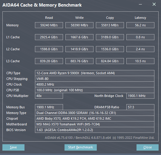

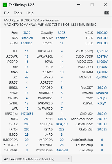

Ich weiß, ich bin etwas spät dran, aber ich habe recht günstig neuen Ram bekommen und habe jetzt mal etwas damit rumgespielt.
Es geht um den G.Skill Trident Z RGB DDR4-3600 DIMM CL16.16.16.36, also Samsung B-Die
Mit geht´s jetzt nicht um die letzten paar %, aber die Timings und Werte sollten doch so passen, oder? Nur die Spannungen müssen evtl. noch was runter
Der Benchmark lief im normalen Modus!
Bin für Ratschläge und Hinweise dankbar
Vielen Dank schon mal im Voraus!
Da geht noch hier und da besser, aber wie hast denn auf Stabilität getestet?
Vieles auf Auto belassen, oder?
Es geht hier und da sicher noch "etwas" besser, aber wie ich immer Pflege zu sagen, es bringt wenig bis absolut gar nichts, den RAM an der Kotzgrenze laufen zu lassen :)
Da steht rein gar nix mehr auf auto :) Außer alles bzgl Spannung, da muss ich noch ran
Besser geht natürlich immer, aber für CL 16 3800 sollte das doch passen, oder gibt es da Werte, die jetzt noch groß was bringen? Auf den CL14 Testmarathon habe ich keine Lust :)
Stabilität passt für mich, hab die üblichen Tests durchlaufen lassen, aber halt nicht 24h, aber das habe ich in 25 Jahren Overclocking noch nicht gemacht und nie Probleme gehabt

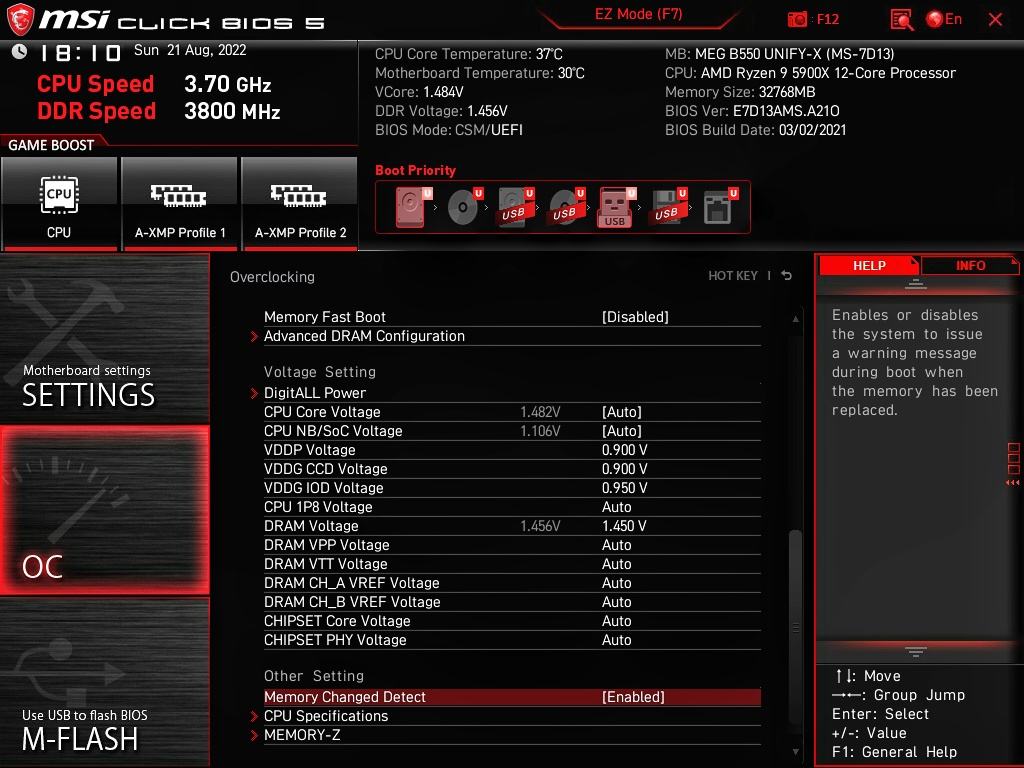

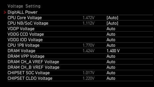

Aber die Spannungen sollte ich noch nach unten anpassen können, oder? Außer halt VDimm, da brauche ich 1.4
VDDP 0.900 V
CCD 0.950 V
IOD 1.000 V
Danke!

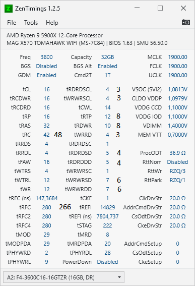

tRP+tRAS = tRC
tWWRD kannst bis 1 runter testen bei den 5000 Ryzen
SOC 1,1-1,13V
VDDP 0,950
CCD 0,975
IOD 1,0
DRAM 1,4-1,45
TM5 mit Anta777 Extreme oder Absolut laufen lassen zum testen!

Ein Traum, vielen Dank noch mal!
Alles so eingestellt und Anta777 Absolut laufen lassen. Keine Fehler. Top
Thema Ram ist damit abgehakt, ich hatte schon die Befürchtung, dass ich da jetzt groß Zeit investieren muss

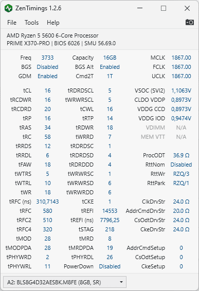

So jetzt brauche ich auch mal etwas Hilfe.
Meine Combo:
Ryzen 5 5600, der keine 1900MHZ FLCK schafft, dort bootet er nicht mal ins bios sondern die Lüfter laufen nur auf voller pulle. 1866MHz geht.
Asus x370 Prime Pro mit dem neusten Bios, was nötig ist um die CPU überhaupt nutzten zu können. Downgrade natürlich nicht möglich
2*8GB Crucial 16/18/18 1.35Volt E-Die Single Rank. Stecken in den beiden grauen Slots des Mobo, also weiter von dem Sockel entfernt, so wie es sein soll.
Allerdings bekomme ich die Riegel nicht zum Booten (selber Fehler wie oben), wenn ich die "geht immer" ComputerBase Einstellungen von @MehlstaubtheCat nutze bei 3733MHz.
Dazu muss ich aber sagen, dass ich die Volt Zahlen auf mittlere Werte der Empfehlungen eingestellt habe. Ram bei 1.4. Volt. SOC bei 1.1Volt. Das andere zwischen 0.9 und 1V
Ein Timing Screenshot kann ich natürlich nicht posten, wenn das System nicht bootet.

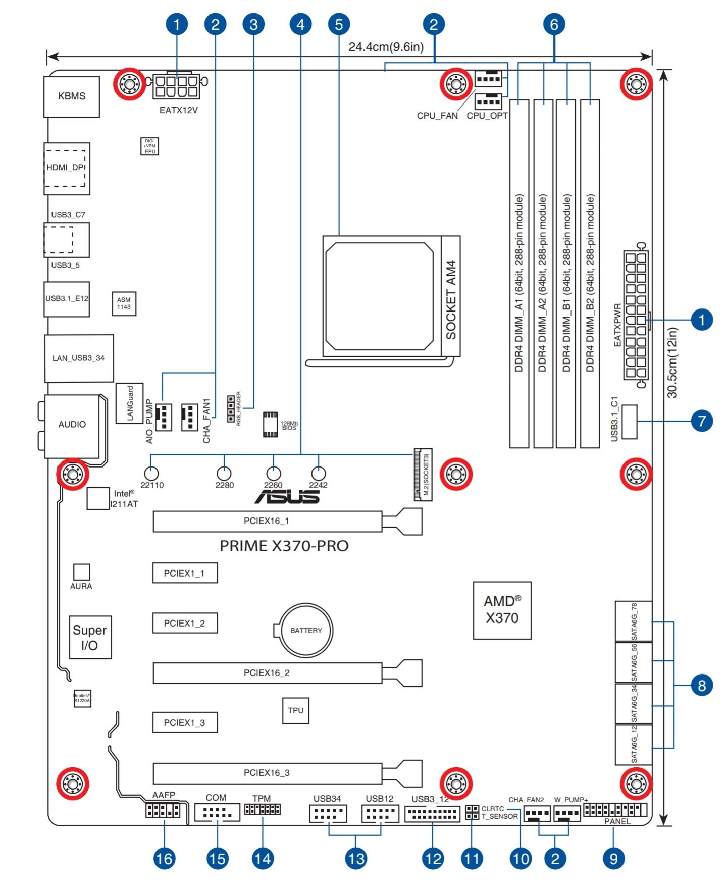

Habe wenig Lust sehr viel rumzuprobieren, weil ich immer die GPU ausbauen muss um die CMOS Batterie für ein BIOS reset zu entfernen
Spannungen an der Obergrenze möchte ich auch nicht Laufen lassen. Vor allem, wenn ich sowieso schon unter den 3800MHz liege
schau mal auf position 10 auf dieser zeichnung, dort sollte bei dir der clrcmos jumper sitzen. der reicht in der regel, um alles wieder zum laufen zu bringen. probieren wirst du leider wohl müssen, wenn standard preset settings nicht laufen wollen. :( (y)
funktioniert das "geht immer" setting denn mit 3200 / 3400 / 3600? oder booted er durch mit timings auf auto? oder auch mal komplett alles andere außer timings auf auto stellen, was legt er da zB für spannungen an? mit welchen mhz läuft dein speicher normalerweise?

tRCDWR und tRCDRD auch richtig eingetragen? Die sind im Asus Bios im Vergleich zum Leitfaden anders herum.
Wow. Das war es tatsächlich. Das ist also wahrscheinlich der riesen Unterschied zwischen 16 und 20 cyclen.
Jetzt gerade läuft der AIDA Stresstest.
VDIMM ist 1.4
So wie optimieren wir das ganze jetzt noch?
tRCDRD von 20 auf 19
tRRDS von 12 auf 5 oder 4
tRFC von 580 auf 560
beide *SCL von 5 auf 4
14/14/18/14/30 geht schon mal nicht mehr.
Aber jetzt hat mich doch irgendwie der Ehrgeiz gepackt noch mehr rauszuholen. Gerade weil der Ram ja nur mit 3733 und nicht 3800 läuft.
Habe schon mal die Spannung auf 1.37 sowie 1.05 Soc runter gedreht.
Welche der Subtimings bringen denn überhaupt wirklich mehr Leistung und welcher Memory Test ist denn der anspruchsvollste für Rock Stable.
Habe das Gefühl AIDA ist nur zum grob gucken geeignet ob es nicht sofort abstürzt.
@axelchen
tRCDRD
tRCDWR
tRRDS/L + tFAW ( tFAW sollte 4*tRRDS sein)
tRFC
zum memtest, richtig heftig ist Linpack und TM5 mit der anta777 und usmus config.

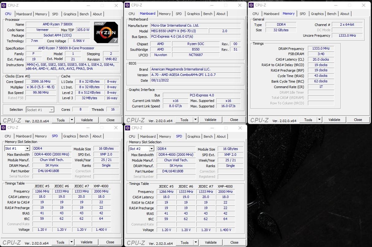

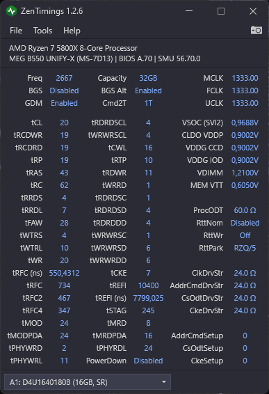

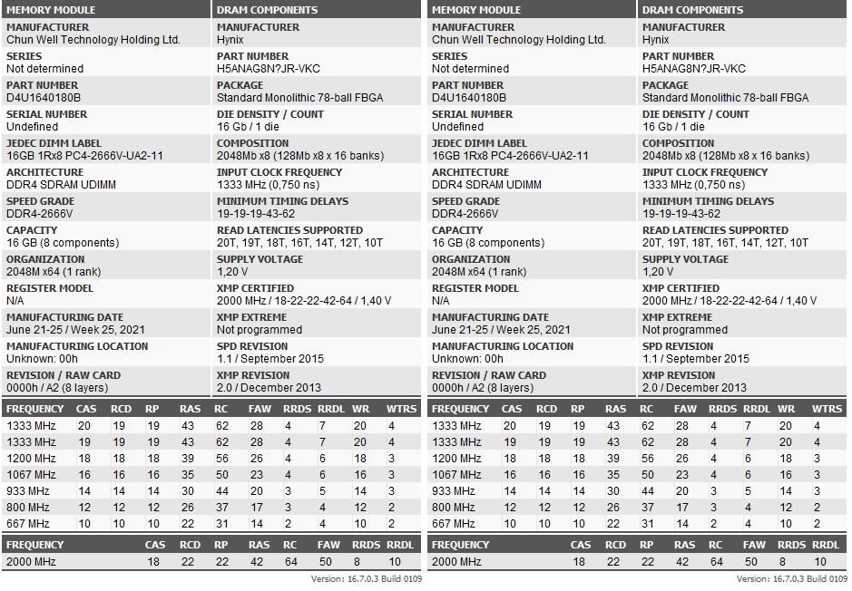

Habe mir mal wieder einen Exoten RAM zugelegt.
Hier mal ein paar Bilder im Spoiler. Bin am testen, momentan läuft er mit dem XMP Profil aber da geht vielleicht noch was.
Leider bekomme ich WHEA 19 Fehler sobald ich MCLK = FCLK = UCLK setze.
Werde den RAM wohl auf 3800 MHz optimieren soweit diese Chips das ermöglichen, da ist mir noch nicht klar was genau verbaut ist. Entweder Hynix C / D / J Die, der Thaiphoon Burner erkennt die nicht genau.

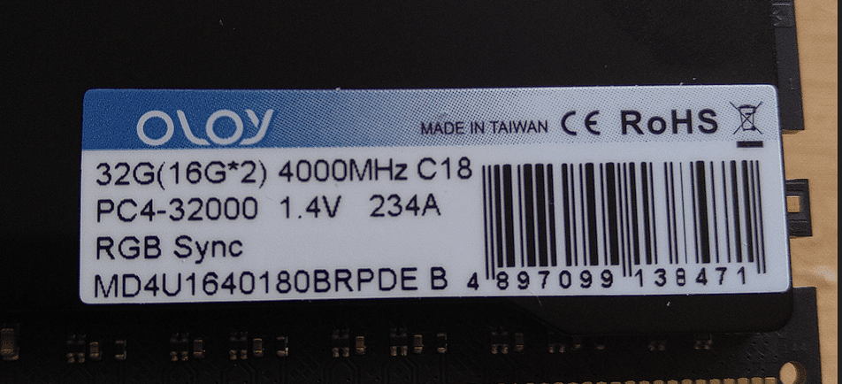

Die Oberflache ist glänzend wie Klavierlack:
Die beider Riegel mal ausgelesen:
Normaler Speicher Takt ohne XMP Profil:
XMP Profil:
Das zeigt CPU - Z an:
Die RAM Riegel sind nicht zu hell und konnten mit MSI Mystic Light einfach eingestellt werden:
Wenn dann A, C oder M Die. Sind ja schließlich 16Gbit und keine 8Gbit. Kannst ja mal versuchen mittels tRFC Wert einzugrenzen. A und C sollten unter 300ns gehen, M dagegen ist bei ca. 350ns Schluss.
Wie viel hast du denn für das Kit bezahlt?

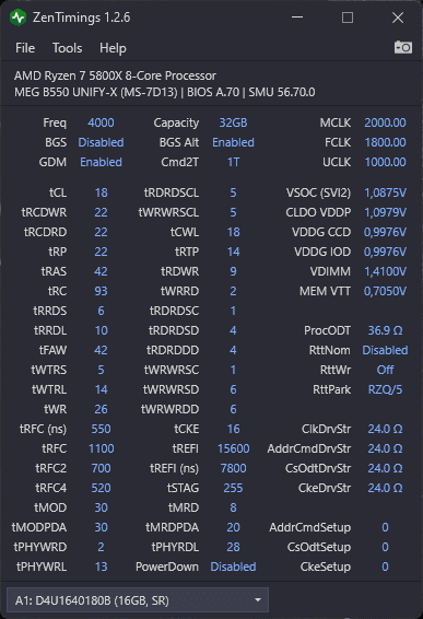

Also nach stundenlangen testen NUR was beim XMP Profil noch geht und das ist leider nur das was ich im Bild markiert habe, werde ich mal versuchen jetzt auf 3800 MHz zu optimieren.

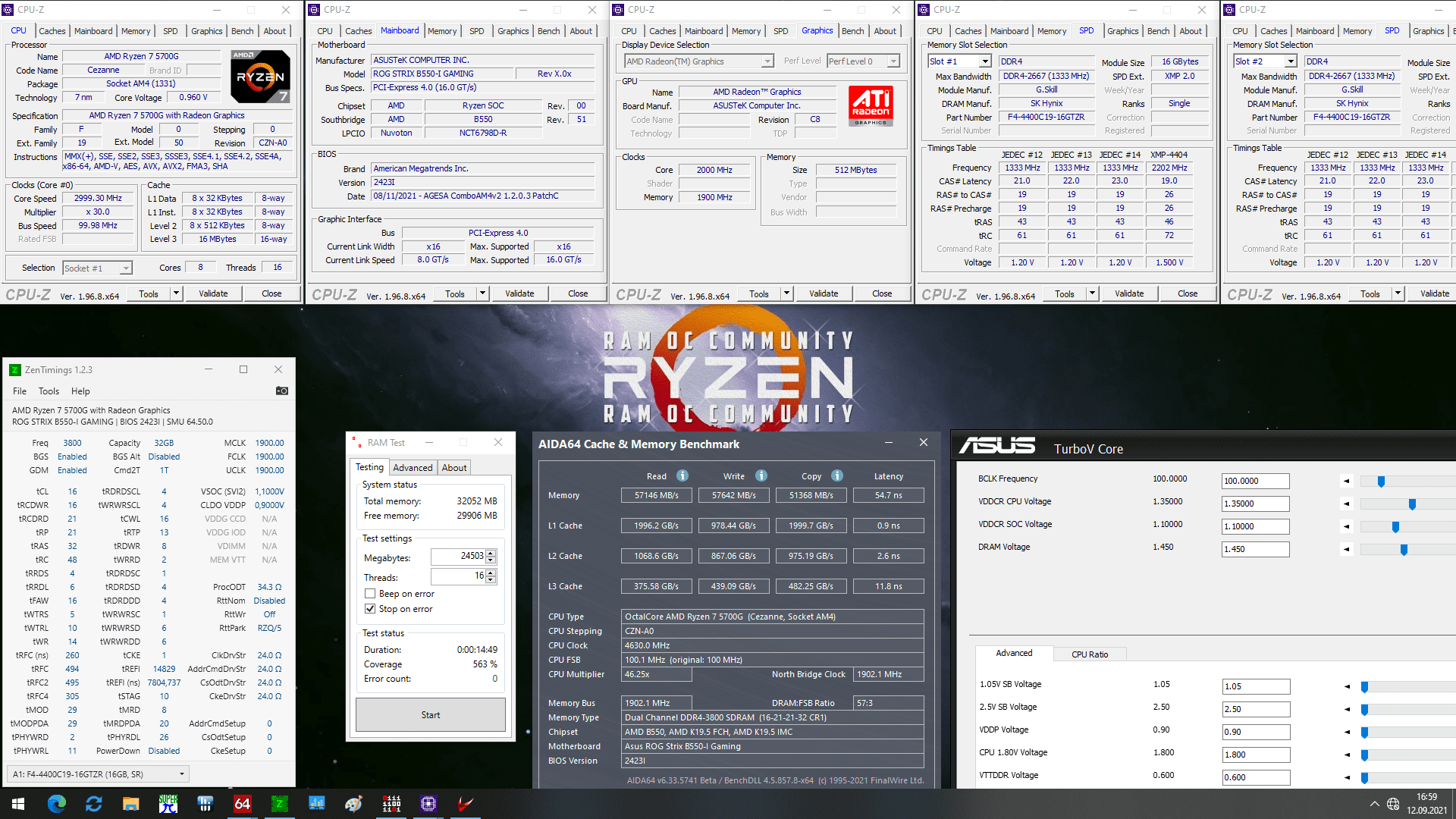

Nur zur Orientierung was mit meinen GSkill damals möglich waren bei 1.45V.
Habe jetzt malversucht nur die Haupttimings zu setzen und alles andere auf Auto gelassen aber da kommen sofort WHEA 19 Fehler, egal ob ich 3800 MHz, 3200 MHz oder 3200 MHz versuche.
Das müssen wohl M Dies sein aber bin gerade noch an dieser Anleitung dran, vielleicht bekomme ich das ja damit hin.
Was aber auch sein kann das der RAM Controller meines 5800X nicht so mitspielt.
Werde mal meinen anderen PC mit dem 3600er und dem B450 Board versuchen.
Bis jetzt kann ich aber sagen das dieser RAM mit dem XMP Profil gut läuft aber nichts für für Leute ist die sich an RAM OC neu herantasten wollen.
Kurios finde ich auch das der RAM mit den 2666 MHz JEDEC Profil bessere Leistungswerte hat als mit XMP.
Aber so schnell gebe ich da nicht auf, der offenbart schon noch seine Schwächen!
Dann läuft das XMP vermutlich nicht "richtig". DDR4-4000 sollten schon eine ganze Ecke schneller sein als jedes JEDEC Profil.
