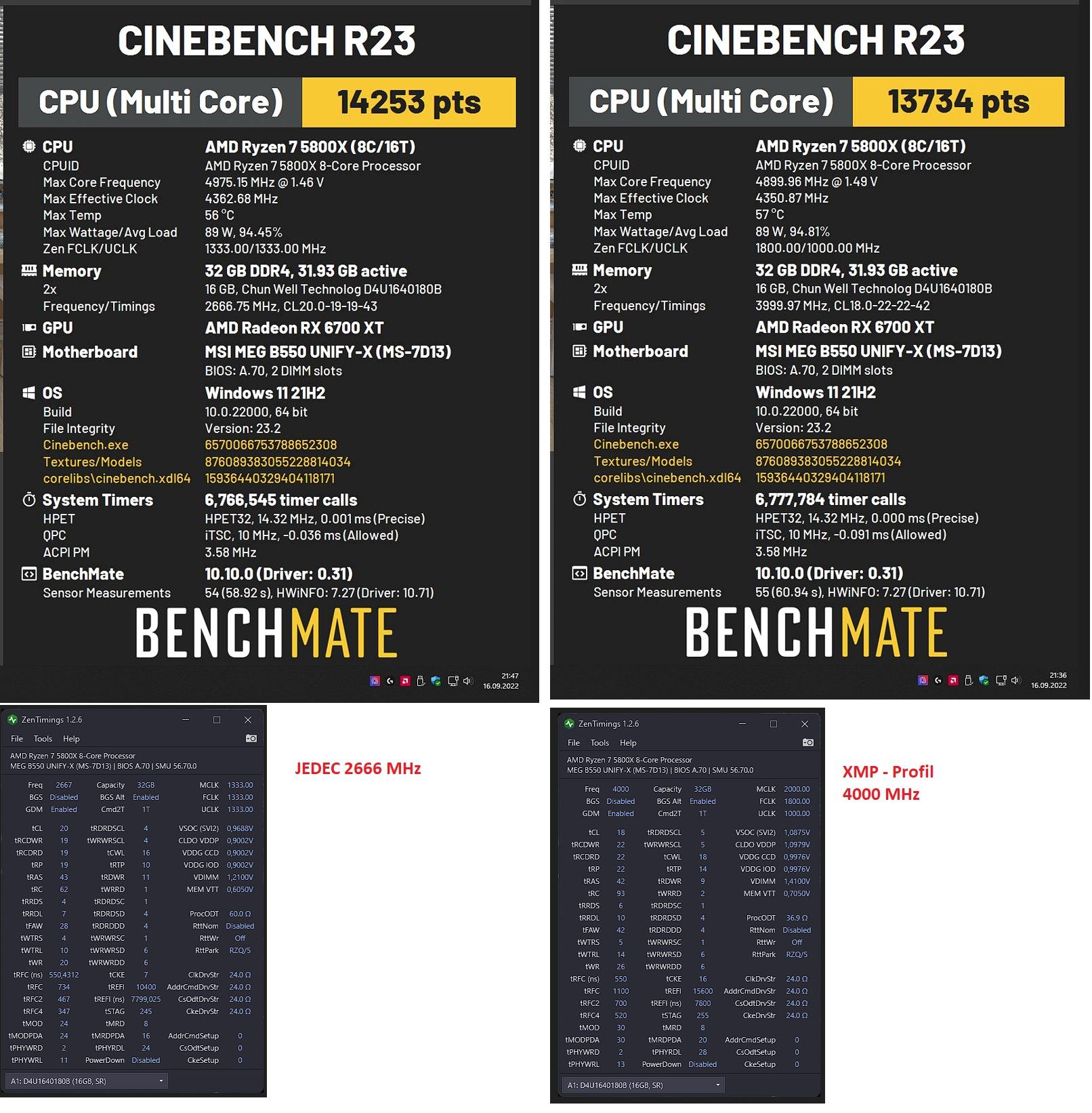

Hier mal ein Vergleich mit CB 23, bei anderen Tests sieht es auch so aus.
Bei Games habe ich auch leicht FPS Verluste mit dem XMP Profil im Gegensatz zum JEDEC Profil.
Oder der RAM mag mich nicht, ich werde aus den Teilen nicht schlau!
CPU NUR 65W ECO Mode OHNE CO und UV, sonst nur RAM Stock also JEDEC und einmal XMP Profil.
Schon eine sehr kurioses Ergebnis, fast 500 Punkte weniger und den Test habe ich, weil ich das nicht fassen konnte jeweils 20 Mal laufen lassen.
Die Ergebnisse haben sich nur um 20 - 30 Punkte unterschieden, jeweils innerhalb der einzelnen Profilen, der Abstand zwischen JEDEC und XMP ist geblieben.

Das du mit dem 4000 Kit weniger Punkte hast, liegt einfach an der Tatsache, dass eben kaum ein Ryzen 4000MHz 1:1 macht. Du hast beim 2666 Jdec 1333MHz If Takt, beim 4000 Kit aber nur noch 1000MHz da der If Takt bei 1:2 läuft, was eben 1000MHz entsprich.
Mein Tipp die 4000MHz Sticks rein, manuell auf. 3600/1800 o 3733/1866 oder wenn du CPU das mitmacht 3800/1900 MHz setzen. Dann hast du auch deinen Boost.

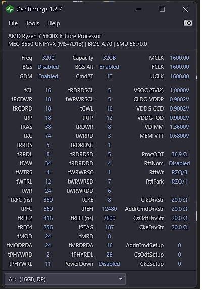

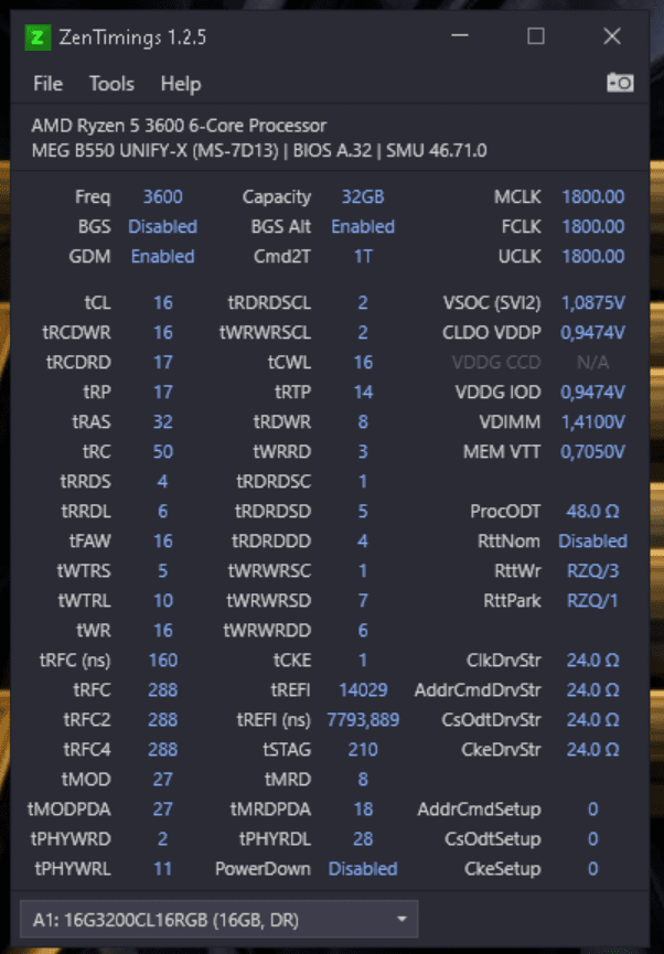

Hier mal ein Beispiel, zwar noch mit der alten 3600er CPU aber die selben Einstellungen habe ich auch beim 5800er verwendet.
Der RAM ist auch Exote ( bei CB habe ich ein Review verfasst ), LC-Power mit Nanya Die.
Der war sehr tricky einzustellen aber lief dann super.
Ohne viel an den Timings zu stellen waren auch 4000 MHz 1:1:1 drin.
Normal OHNE was an den Timings zu ändern lief der RAM auf 3800 MHz auch 1:1:1

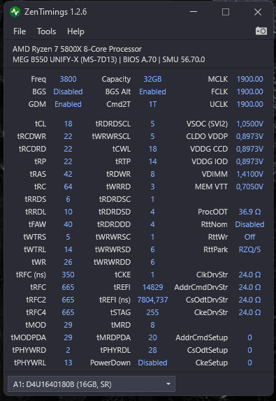

Tja mit dem ausloten hat jetzt funktioniert aber nicht so wie ich gerechnet hatte bei den verbauten Chips.
NICHT erhöhen versuchen sondern RUNTER mit den Spannungen!
Letzter CB23 Run und auch TM5 OHNE Fehler
Run mit verringerter tRFC aber dadurch Fehler bei TM5
Erster CB23 OHNE Fehler, VSOC auf 1,05V und Fehler.
Jetzt geht es an die anderen Timings, mal sehen ob da noch was möglich ist und vor allem wie viel.

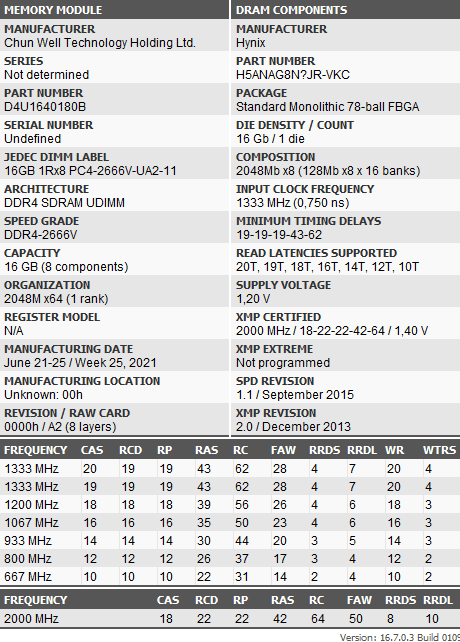

Bin gespannt, was du mit diesen abgespacten sticks anstellst. Weißt du eigentlich, was für chips da drauf sind? Thaiphoon burner mal gecheckt? sorry falls ich den post übersehen haben sollte.
Die Warhawk habe ich noch nicht aber von der Firma Oloy die Blade und da sind diese drauf, kein Plan welche genau aber Hynix.

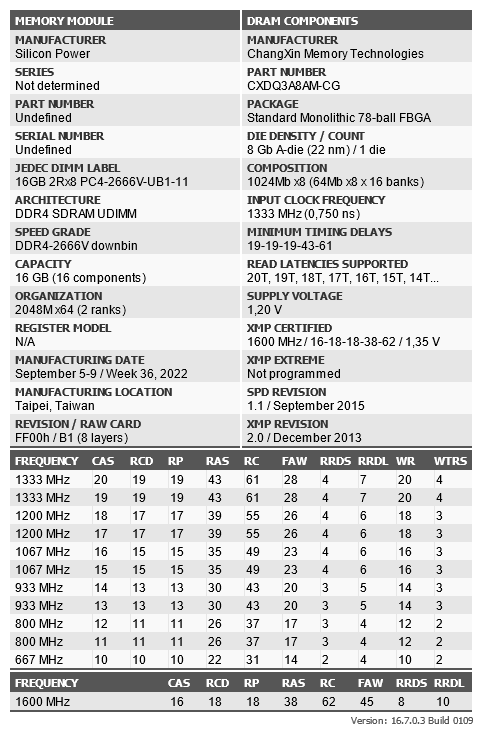

So jetzt habe ich meine 3 Exoten RAM mit 32 GB zusammen.
Jetzt kann ich die mal vergleichen.
Alle 3 mit dem Thaiphoon Burner ausgelesen:

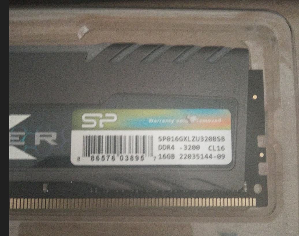

Heute ist Nummer 3 angekommen:
Leider nicht viel ersichtlich vom Aufkleber:
Mal ein, für mich, absoluter Exote was den Hersteller betrifft, laut Part Nummer.
Die RAM XMP Timings scheinen nicht so übel zu sein aber da ist wohl mehr zu holen als bei den Oloy Blade mit 4000 MHz XMP.
