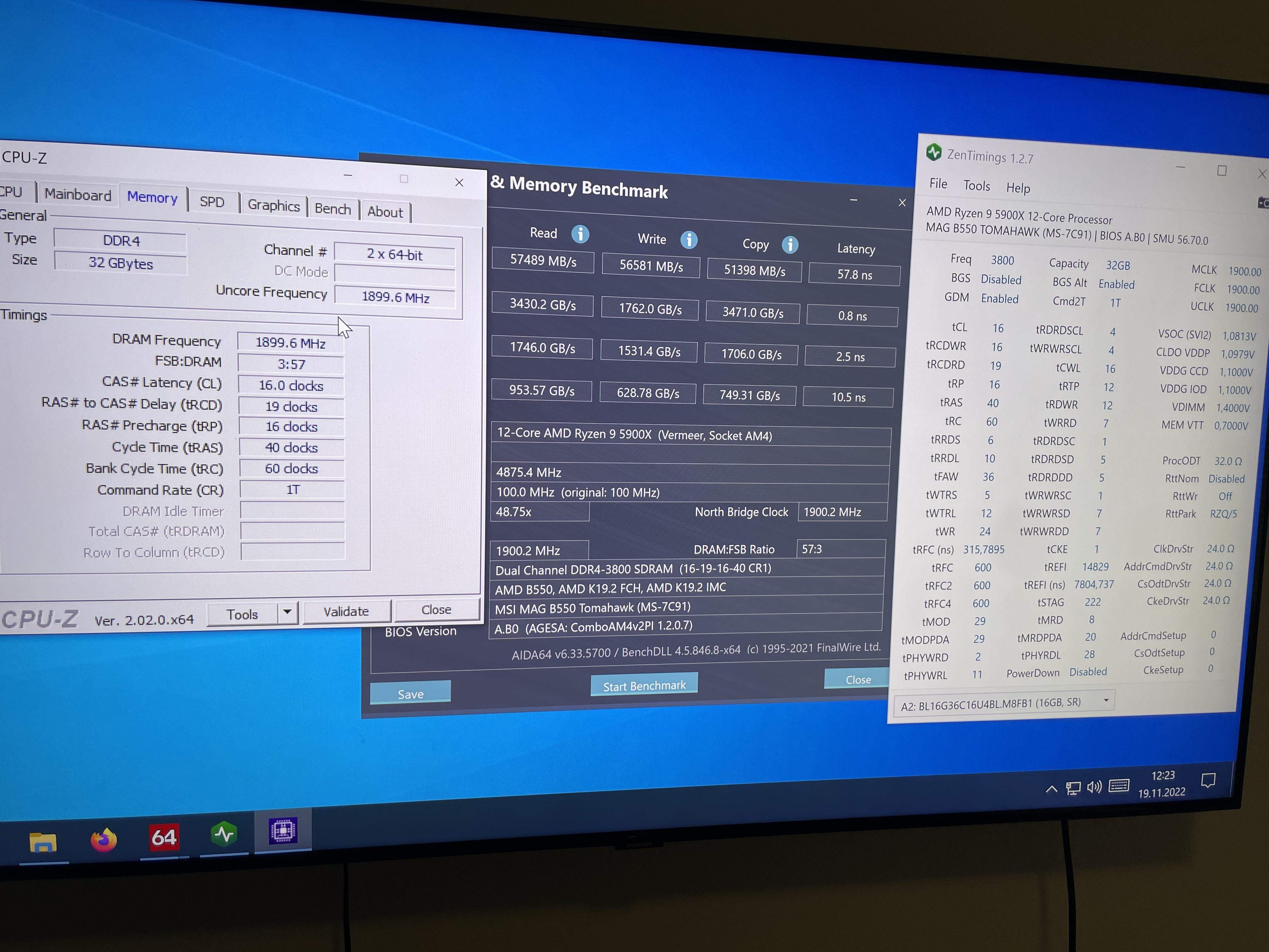

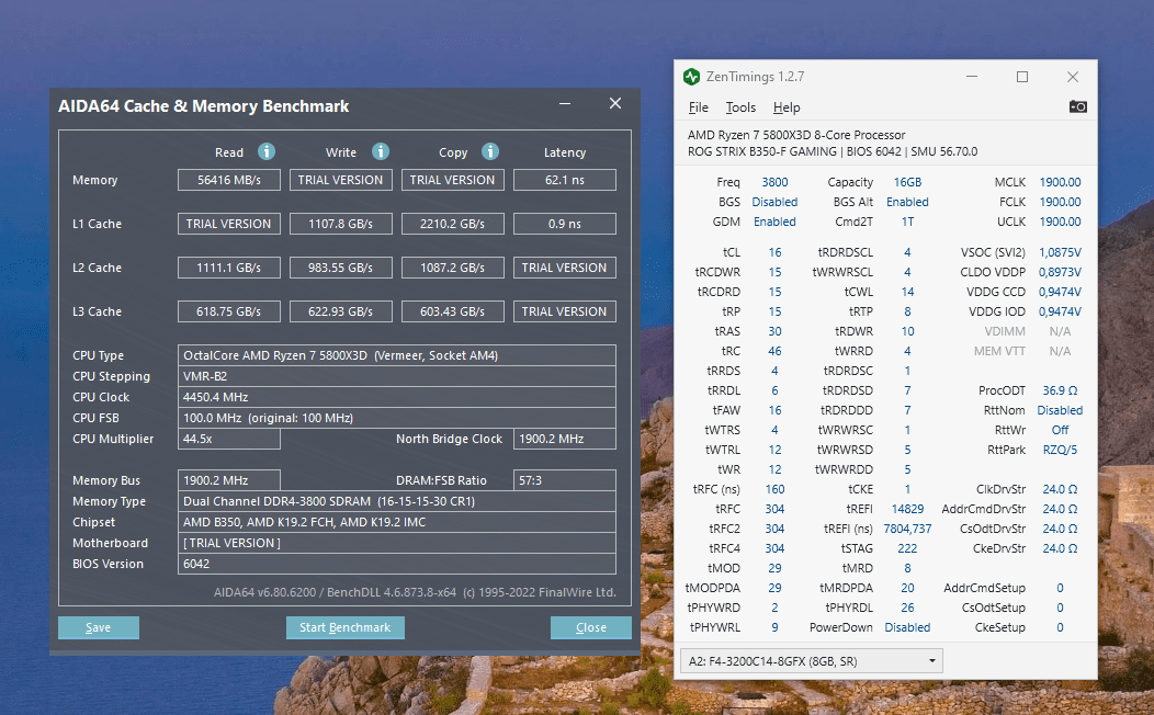

Hallo an die RAM Profis
Gibt es hier noch Möglichkeiten? Bzw. event. auch etwas total falsch eingestellt?
CL14 bei 3800 bootet nicht.
Was mein ihr?
Vielen Dank, lg
Sieht doch gut aus. Ich hätte jetzt höchstens gesagt, probier mal spaßeshalber Gear Down Mode zu deaktivieren und dann mit CL15 zu booten. Aber wie realitisch das ist, kann ich nicht sagen. Bei was für ner Ram Spannung hast du das denn laufen?
@letmi sieht schon mal,sehr gut aus. Sehr stimmige subTimings. Die Latenz ist nochß etwas hoch, könnte aber an Hintergrundprozessen liegen oder am X3D ansich. Teste mal im abgesicherten Modus…
3800C14 braucht oft 1,5v oder mehr. Dann wirds irgendwann schwieriger ohne aktive Kühlung. Bringt auch nicht viel gegnüber 3800C16.
Wie Masterchief79 schon schrieb, Flat C15 mit GDM Off 1T wäre noch ne Möglichkeit. Braucht bei weitem nicht so viel Spannung, aber die Nebenspannungen, sowie RTTs und CADs müssen passen.
Ich hab 32GB B-Die mit 3800C15 bei 1,44v jetzt seit fast zwei Jahren stabil. Hat aber ne weile gedauert das auszuloten (Quarantäne se8 dank)…
Beim 5800X3D lohnt es sich nach meheren Tests auf diversen Webseiten nicht über 3600 MHz zu gehen.
Versuch ein stabiles 3600/14-14-14-28 Setting zu finden.
Hi, läuft derzeit bei 1.4v lg

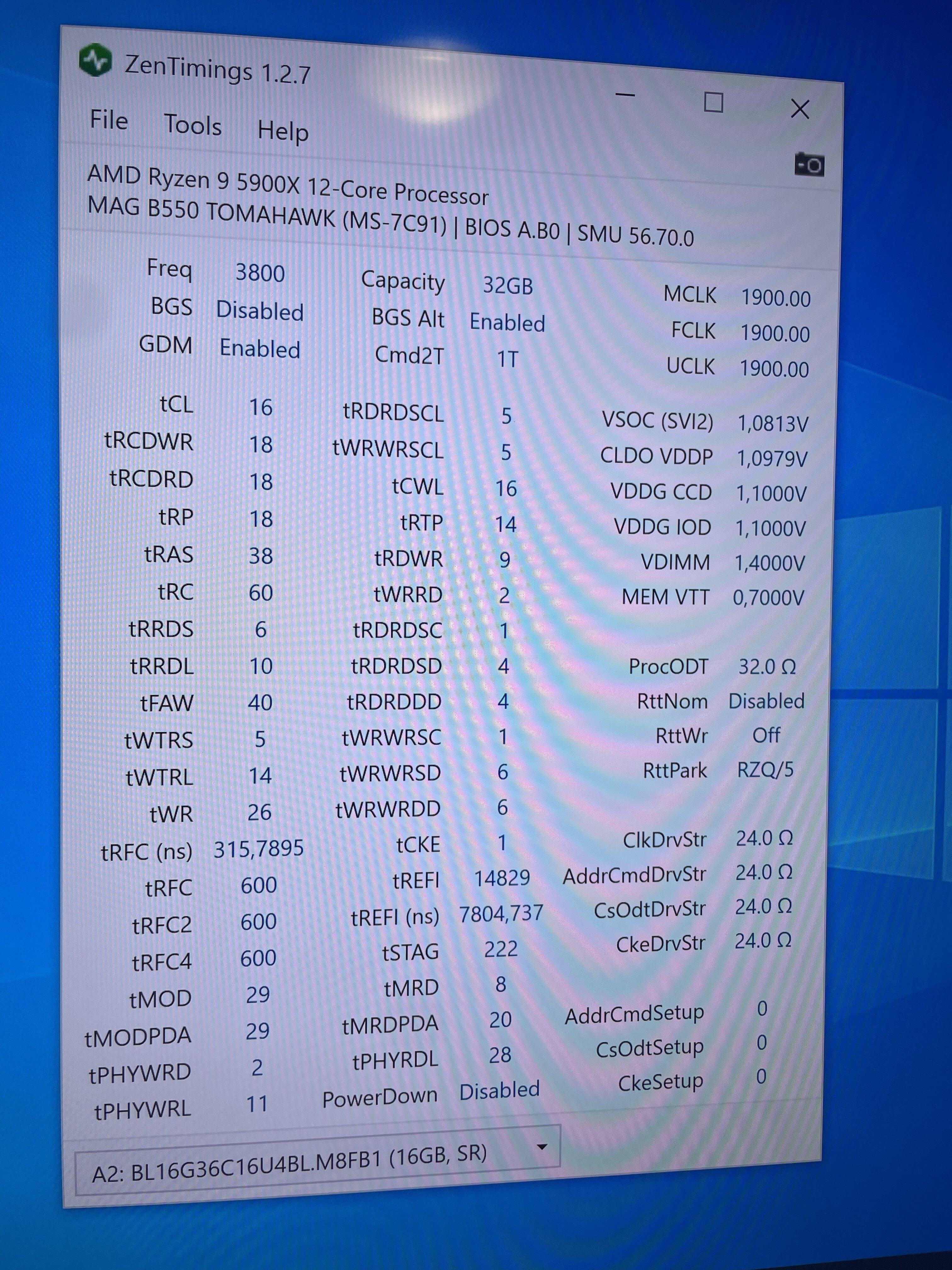

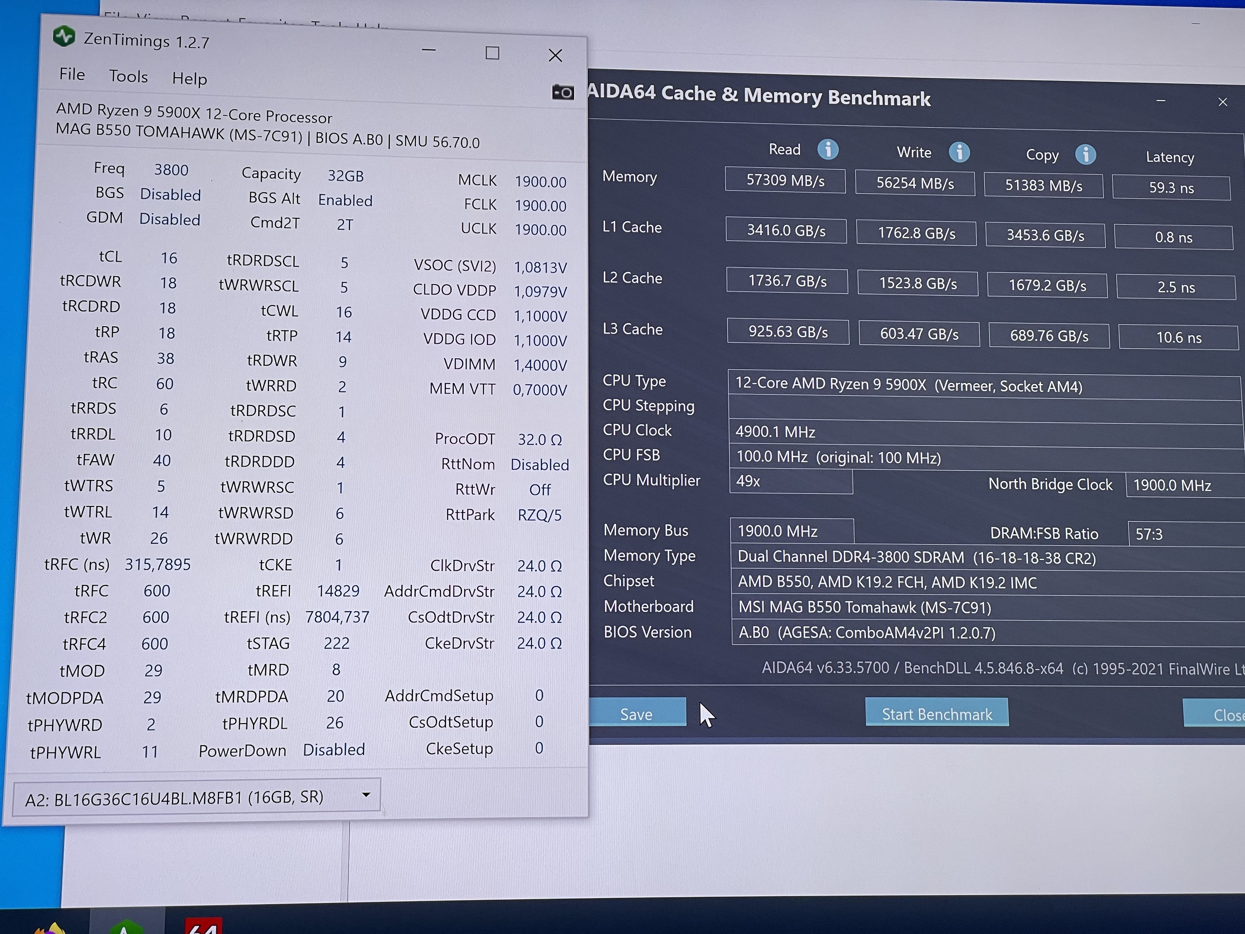

Hey Leute ,hoffe kriege von euch ein bischen Hilfe .Würde gerne meine C.BALSITIX 3600 mhz Dual Ranked 32 gb auch overclocken .
Bin ne ziemliche Laie ,habe aber paar Schritte gelernt und würde wissen wie ich jetzt im Bios die Sub Timings oder Timimgs ändere .
CPU 5900X
B550 Msi Tomahawk Mainboard

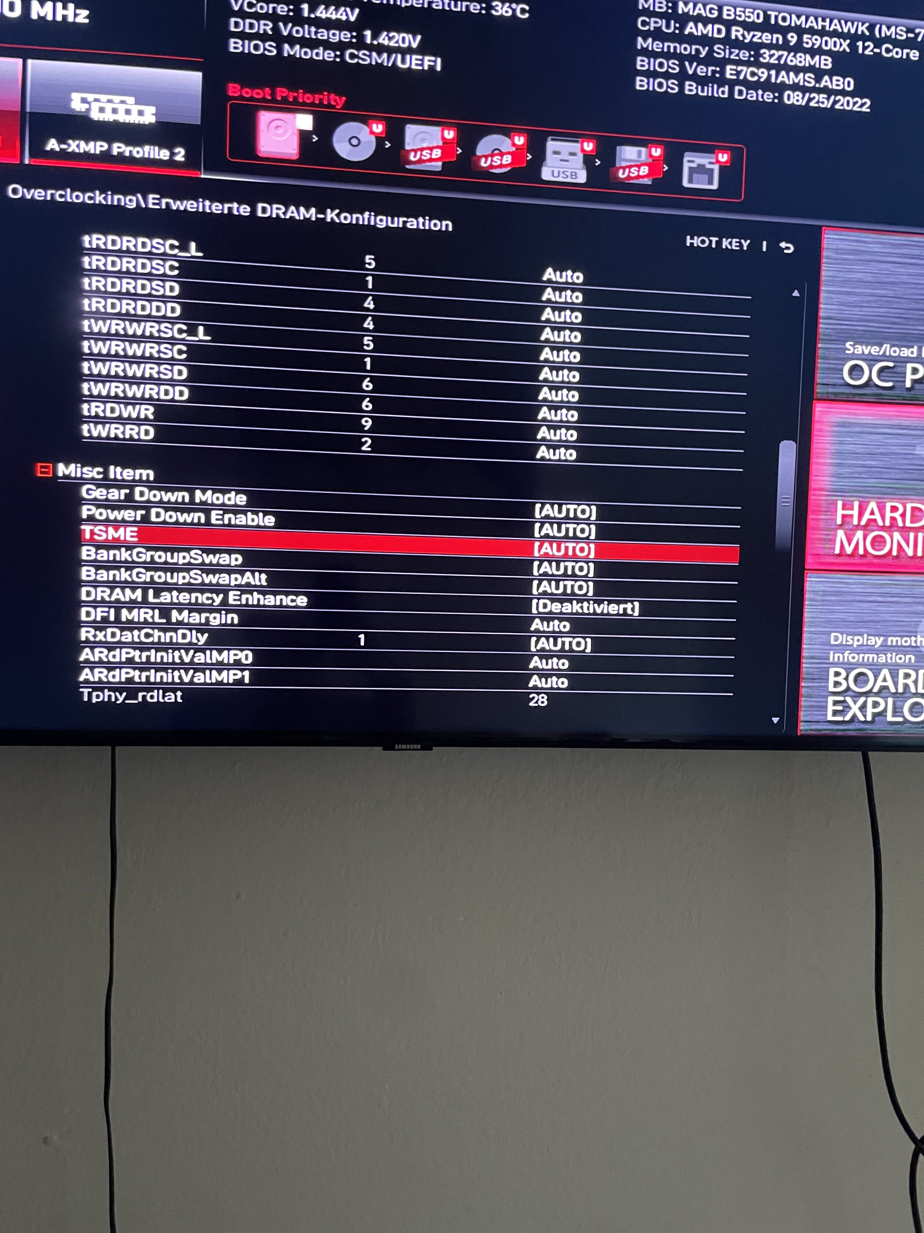

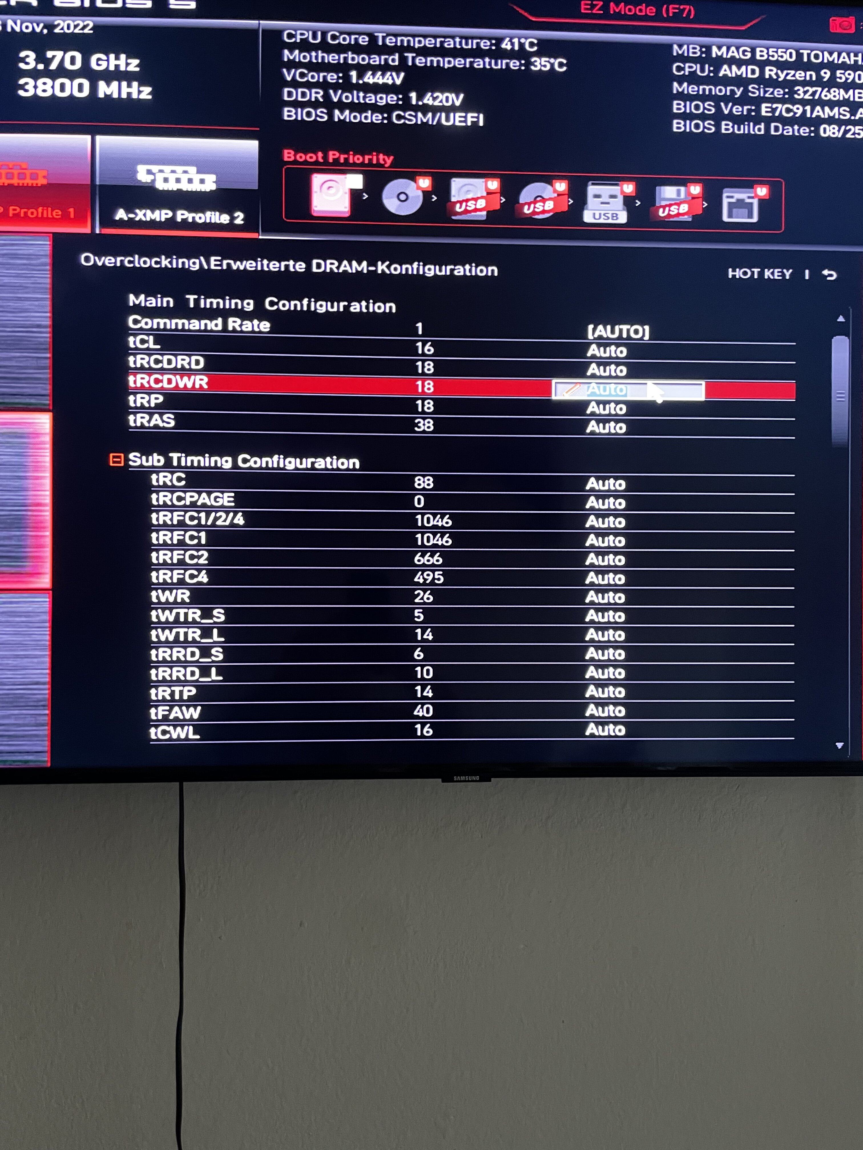

Ich zeige euch anhand der Bilder wie weit ich gekommen bin ,habe es bis jetzt geschafft einen Wert und zwar den tRc wert umzustellen ,mir wurde gesagt ich soll mit 60 dort anfangen .und meinte den TrFC wert auf 600,die Frage ist dort stehen mehr TrFC Zeilen ,muss ich dann überall 600 im Bios eingeben ? Würde es gerne einstellen und einen Stresstest machen ,befolge nur was mir gesagt worden ist ,aber der jenige antwortet leider nicht mehr .Möchte halt keinen CMOS mehr machen müssen weil ich nicht mal weiß wie man meine GPU (6900XT) ausbaut 🙈🙈🙈:( Hier die Bilder
CPU 5900X
Ach ja bin gerade bei 3800 mhz (1900) Dran
Bitte euch um Hilfe
Diesen Wert habe ich bis jetzt verändert(trc)

Auf CB wurden dir ja bereits gute Tipps gegeben. Deswegen würde ich empfehlen dir erst einmal einen Button für den cmos Reset zu kaufen. Dann entfällt der Ausbau der Graka.
Zur weiteren Info ist dein RAM Single Rank und nicht wie angenommen Dual Rank.
tRFC kannst du entweder bei 1/2/4 oder nur 1 eingeben. Letztendlich wird eh nur tRFC1 verwendet.

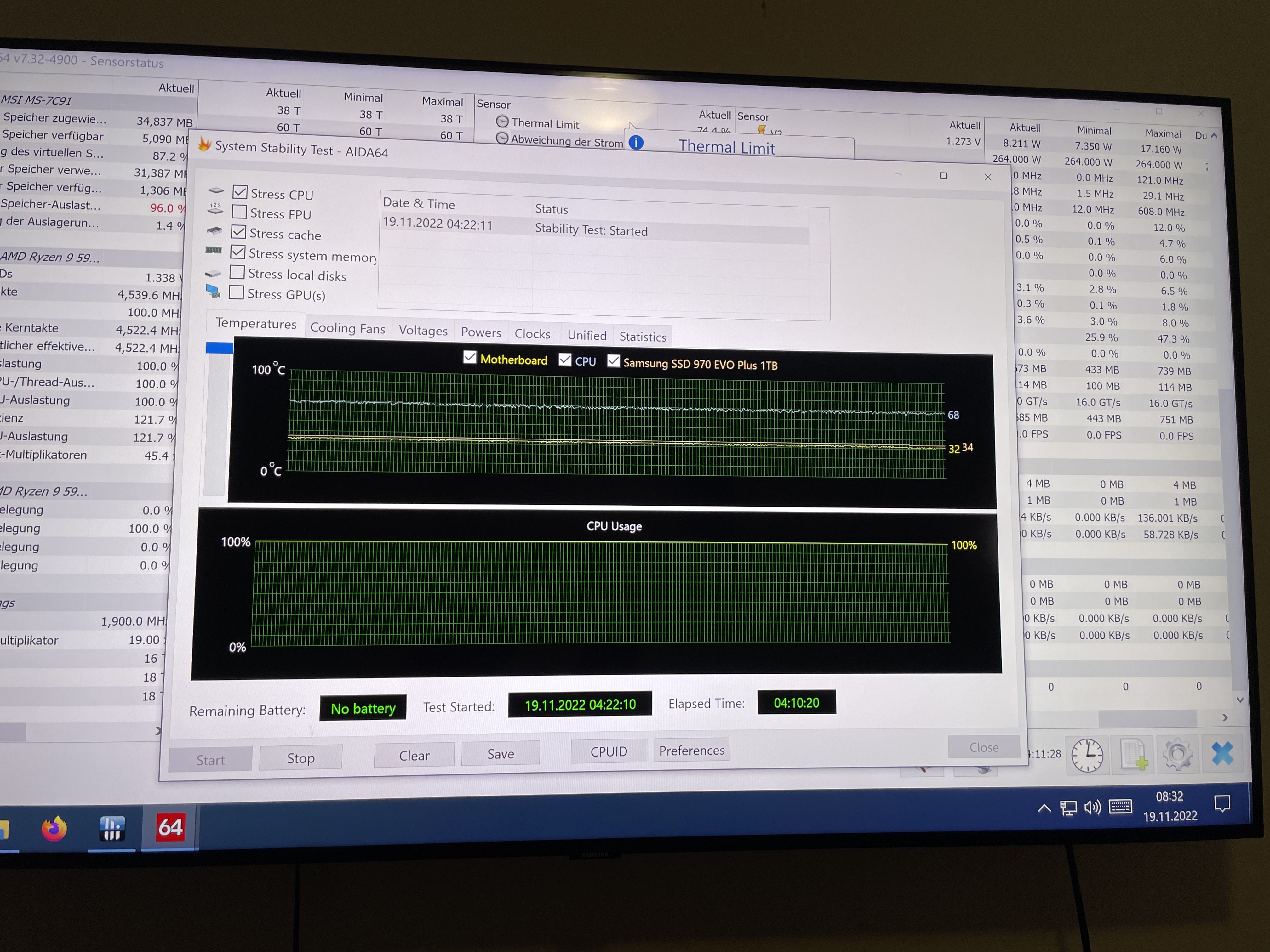

Guten Morgen und Danke schon mal für die Antwort ,ich mache gerade einen Stresstest über Aida 64 ,ich wollte ihn 3-4 Stunden laufen lassen und gucken ob ich WHEA habe.
Ja ich bin soweit ich verstanden habe alle Tipps von CB durchgegangen .
Wenn ich den Test überstehe wie kann ich weiter vorankommen? Hier so habe ich den Stresstest gestartet

Die laschen Timings für 3800 von Zero verwenden.
Hast du nun auch was an der GearDown Einstellung geändert? Du hast nun GDM off + 2T anstatt wie es besser wäre GDM on + 1T.
Test habe ich geschlossen nach 4 Stunden ,ja habe aber beim Test GDM angehabt ,ich lese viel überall und da stand es mal dann so ,hoffe die Einstellung war richtig für den Test .

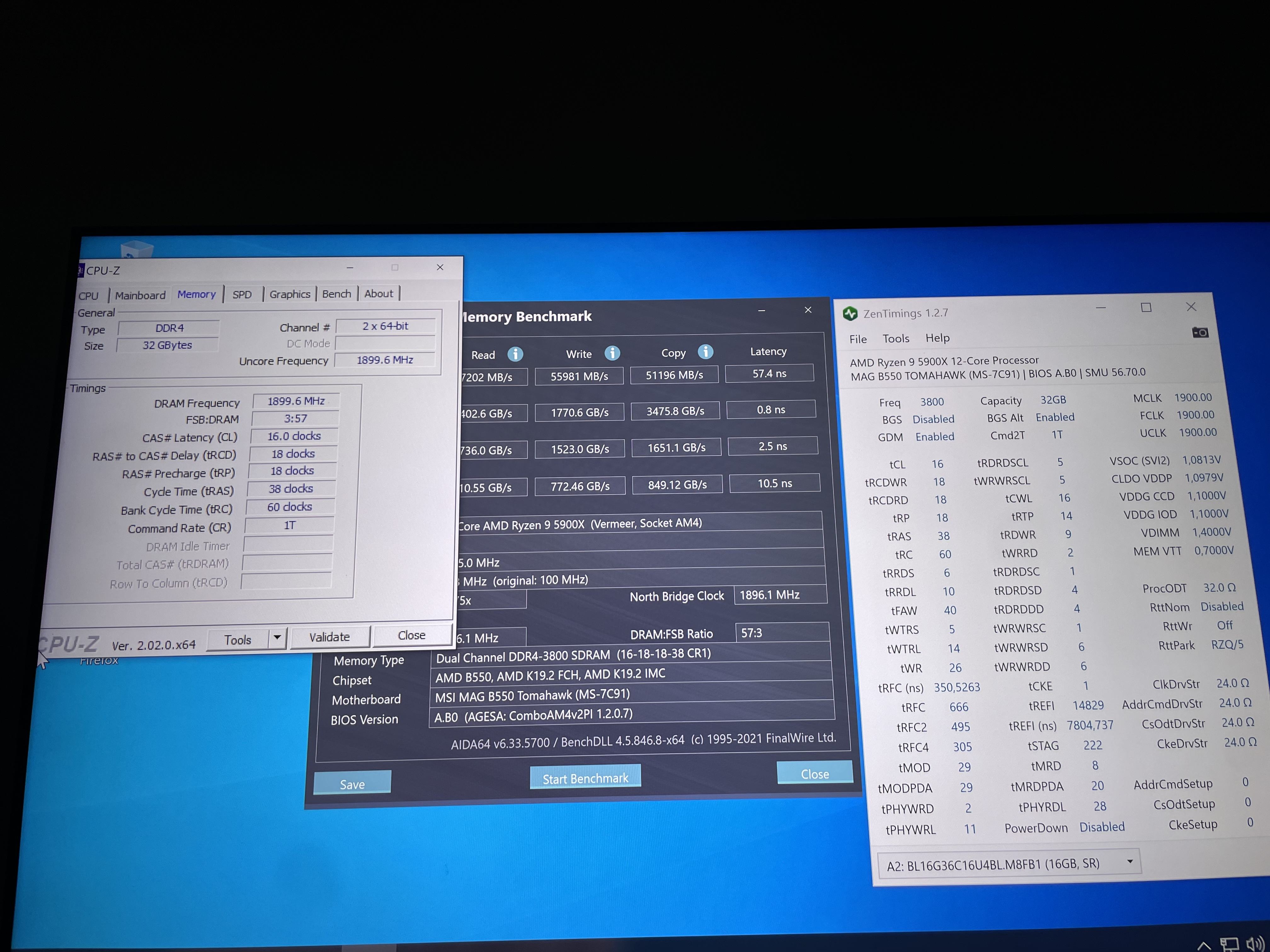

Timings bei deinem Bios entsprechend richtig eingeben. Reihenfolge ist wahrscheinlich anders als aufgelistet:
Vielen lieben Dank ,muss ich alle aufeinmal eingeben ? Oder step bei Step um zu gucken ob es läuft ?
Nochmals vielen Dank !
Es hat geklappt ,ich freu mich so ! DANKE @Reous
So jetzt mit diesen Werten gucken ob es Stabil läuft richtig ?🥰

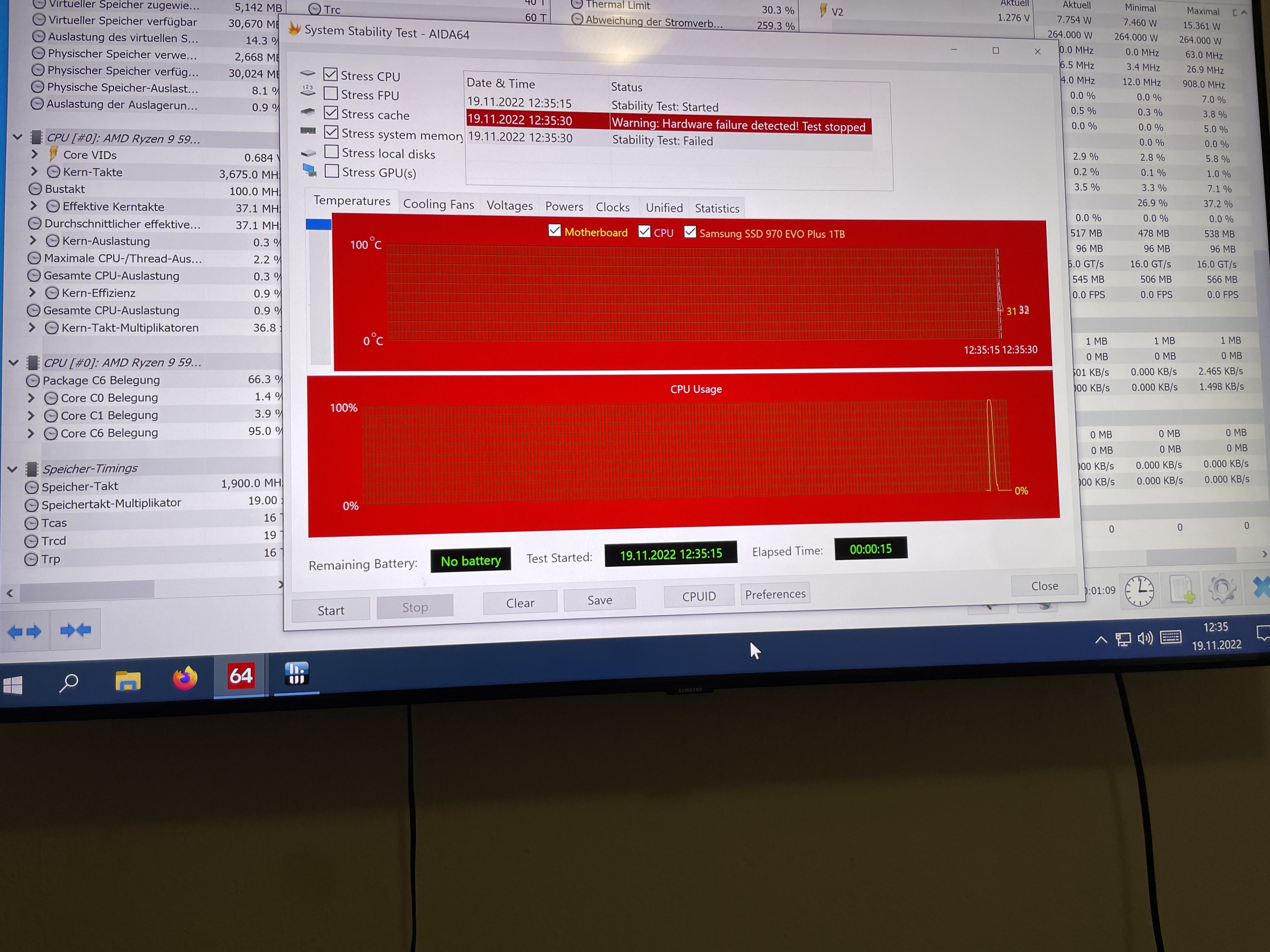

Wollte gerade die Settings mit Aida testen ,kam das ?! Was kann ich ändern ? Habe ich Zuviel Spannung ? Zu Wenig ?
tRP mal bitte wieder auf 18 erhöhen und nochmal testen.
Ok werd es versuchen .
Sind denn die Werte soweit korrekt eingestellt mit den Spannungen ?
Sag euch paar min Bescheid ob es geklappt hat mit tRP 18 ….Danke
Bei den Spannungen aber auch Timings gibt es noch Potenzial.
Waren die tRP 18 jetzt stabil?
Ja der Stresstest läuft jetzt 😍 ohne HEWA bis jetzt ,geil 🤩
Lass den noch 30-60 min laufen ,dann berichte ich ob’s HEWA gab .
Hoffe wir können weiter den feinschliff machen .Danke!!
WEHA heißen die Errors
He He ja meinte WEHA 😊 Ja das weiß ich von ganz wenig Sachen die ich über RAM OC generell weiß 😅 Danke dir ☺️
So nach 2 Stunden Aida Stresstest keine Fehler ,juhuuu :)
