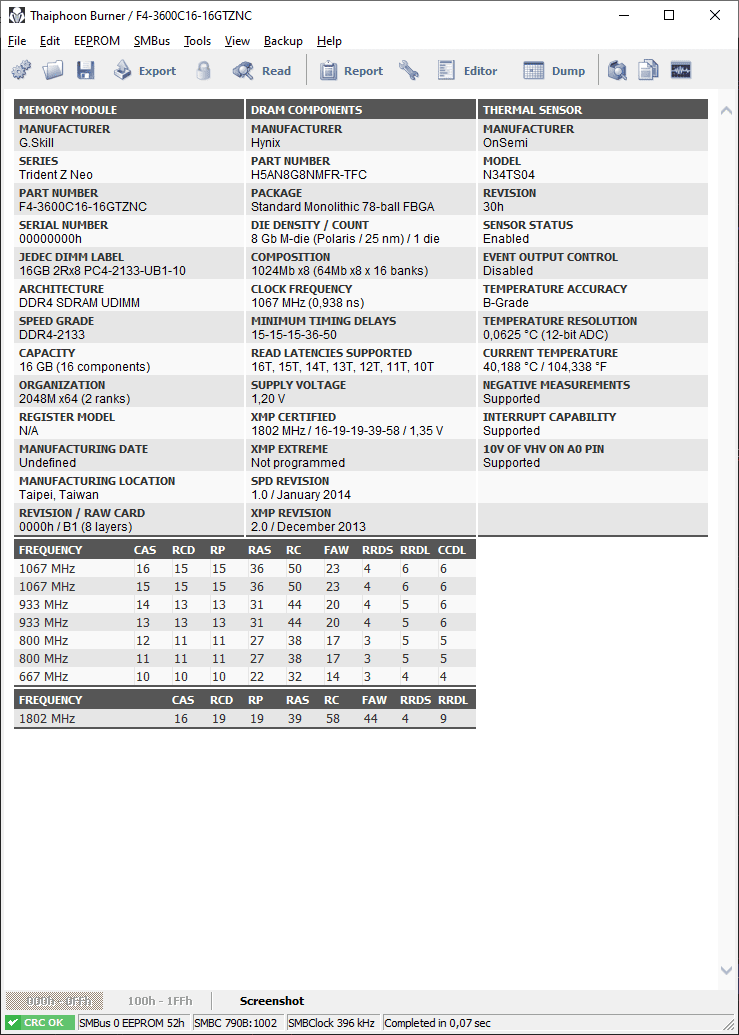

laut dem User "cm87" werden zwar MFR ausgelesen, sollen aber DJR Hynix Chips sein.
Wie sollte ich vorgehen ?

Anbei RAM und Timings:
Danke :)

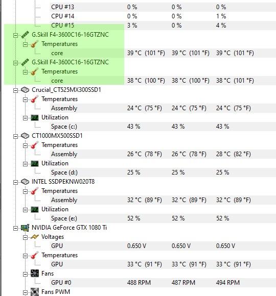

Ich möchte den RAM behalten da RGB und TempSensoren vorhanden sind. - Muss nur noch schauen wie ich die in MSI AB OSD bekomme ;)

@Raptor
Könntest du bitte mal nachschauen was für ein Buchstabe am Ende vom Lot-Code steht. Steht direkt auf dem Etikett auf dem RAM über dem Strichcode. Beispiel: 04213X8821C
Na klar, Danke.
Da bei dir ein C am Ende steht, würde ich auch von Hynix CJR ausgehen. Dir geht es jetzt darum die 3600 stabil zu bekommen, weil im CB Forum hatte ich auch was von 3733 gesehen? Ich stell dir einfach mal ein Bild rein mit den Werten welche ich versuchen würde:

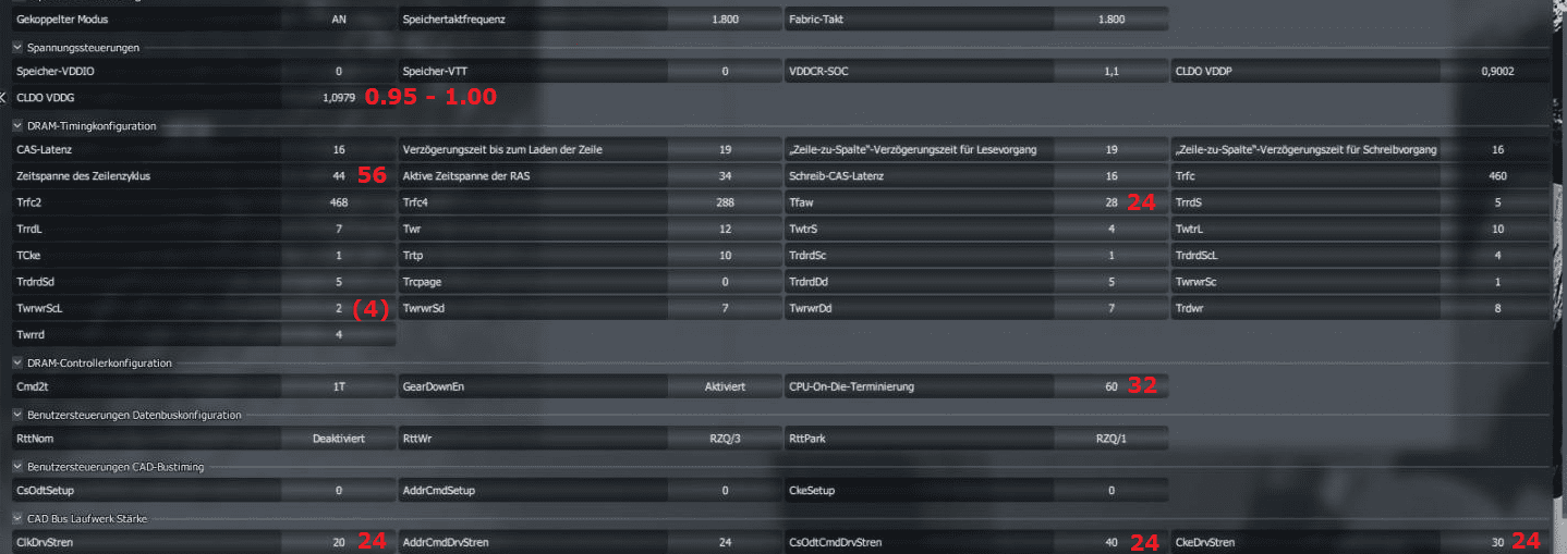

So schauts derzeit bei mir aus..
Ich nehme an, dass der trfc2/4 wert nicht stimmt, oder? Die stehen auf Auto und müssten niedriger sein, oder Reous?
Powerdown mode disablen gab nochmal knapp 3ns latenz.. bestes ERgebnis waren 68,8ns... Gear down mode bringt auch noch latenz, richtig? Wäre das nächste, was man ausloten sollte? Das Fast Setting ändert in meinem Fall ein paar subtimings und geardown mode mit leicht höherer spannung... bekomm ich aber nicht mal gebootet.

Grad nochmal geändert.. hatte den read delay / write delay verkehrt eingetragen.. trfc2/4 nun die vorgeschlagenen Werte im Bios auch fest eingetragen.. Gerechnet (/1.346 bzw /1.625) kommen eigentlich andere Werte raus mhh...
Mit AGESA 1004B musste ich die timings etwas entschärfen, von 16-16-16-32-48-4-6-16 auf 16-17-16-34-52-5-6-20. Ich weiß jetzt nicht 100% genau ob alles davon notwenig war, aber ich hab die einfach mal erhöht und damit scheint es jetzt stabil.
AGESA 1004 hat ja ein gegenüber 1003 geändertes memory training.

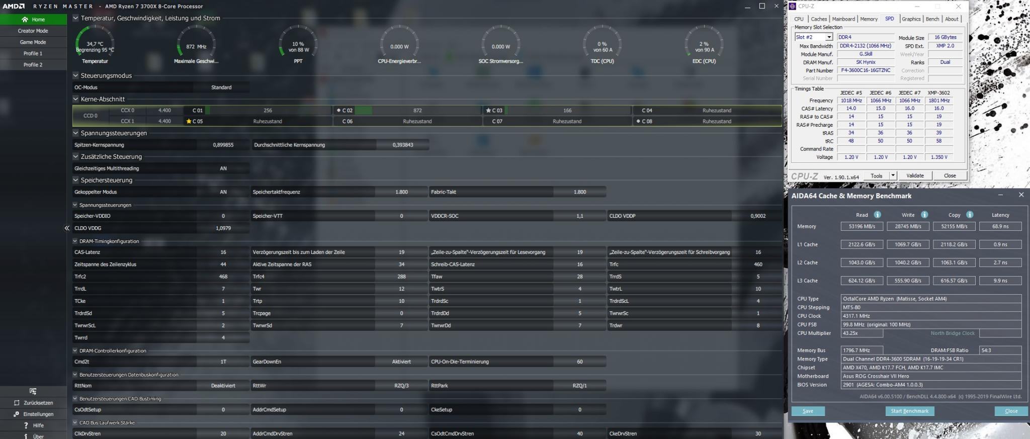

Kleiner NAchtrag:
Das Fast Preset des Dram calc lässt sich nun auch booten und läuft eim karhu Ramtest mittlerweile über 3000% ohne Probleme. Einzig das Aktivieren vom Geardown Mode und es bootet nicht mehr.
Die Stats des Benchmarks wären für mich ausreichend. Sind ja ein deutliche Verbesserung zum xmp profil des 3200er /cl14 kits. Mal hoffen, dass es bis 10000+ so weitergeht. :)

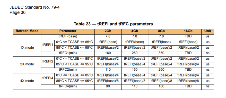

Ich wollte mir meiner Frage und den Quotes genau das ausdrücken. :-) tRFC2/4 ist Kosmetik.
Übrigens - diese Teiler-Regel ist einfach aus den Default-Werten für 8GB Riegel aus der Jedec Spezifikation ausgerechnet.
(350ns, 260ns, 160ns)
attachment.php
Also weder furchtbar fundiert (für mich) noch einfach so auf 16GB Riegel anwendbar...
