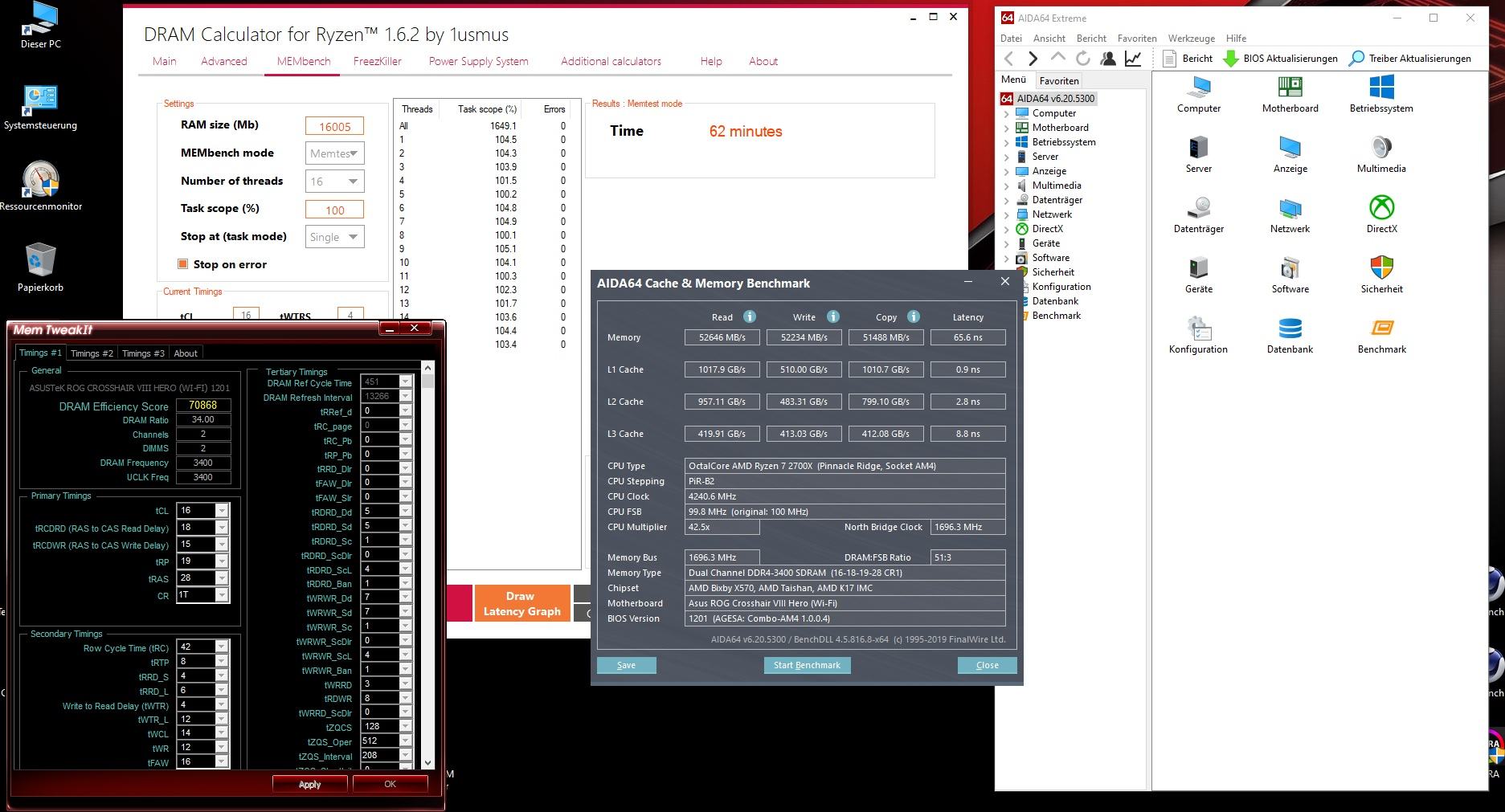

so läuft es jetzt :
mit 3600 hatte ich einfachmal die Werte vom Calc genommen und der Memtest vom Calc machte sofort Fehler ^^
Probiere einfach mal verschiedene Spannungen zu erhöhen (Soc, VDIMM, VDDG, Vcore). Alternativ auch mal alle Haupt und Subtimings bei 3800 deutlich entschärfen.

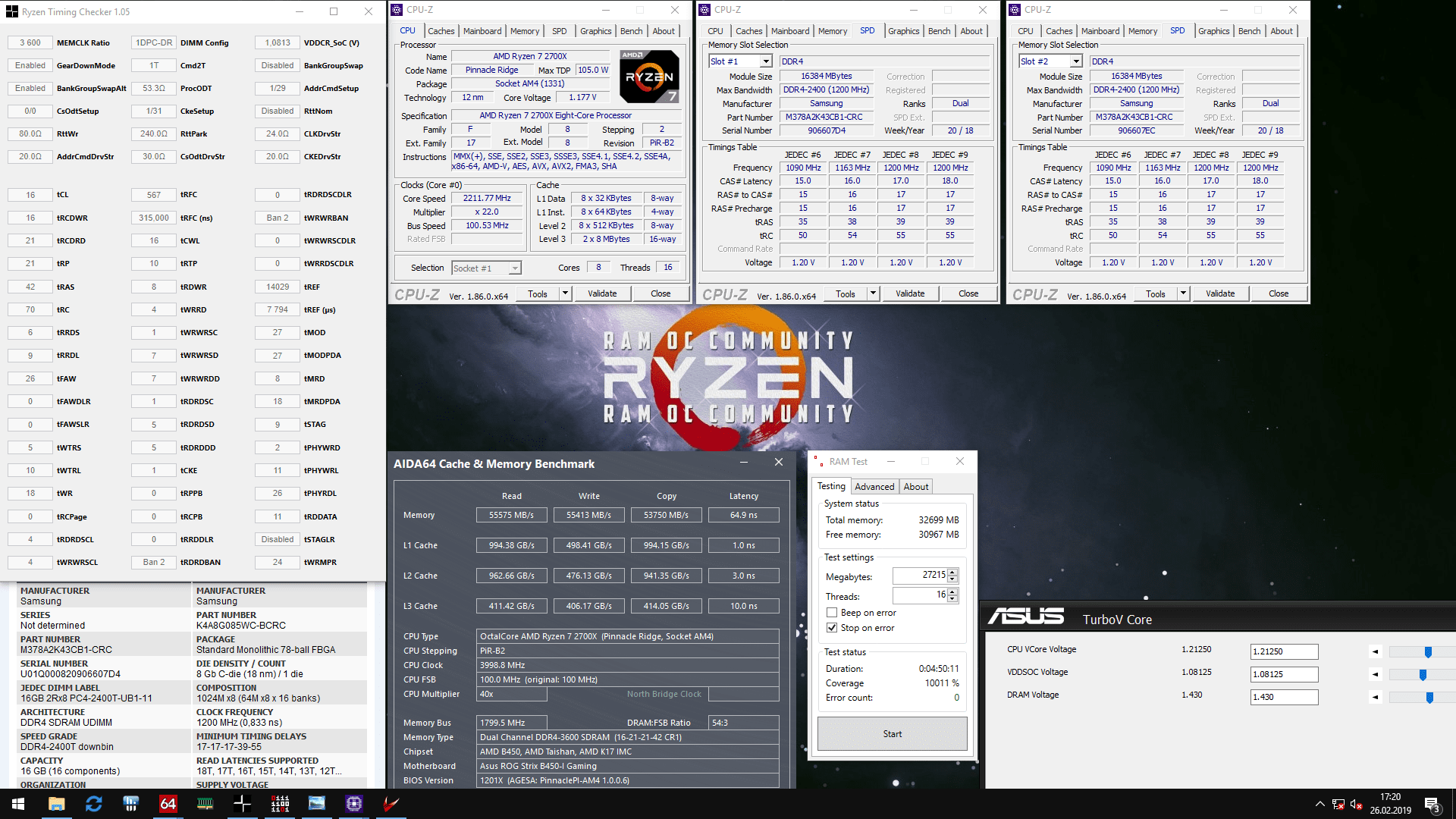

Moin,
lässt sich bei meinem 3600er setting noch etwas an den Timings bzw Subt drehen ohne Großartig mehr VDimm drauf geben zu müssen? Wo könnt ich ansetzen?
Grüße
Edit. Grad aufgefallen. Die Memory Latenz pass ja Teuflich gut zu meinem Nick^^

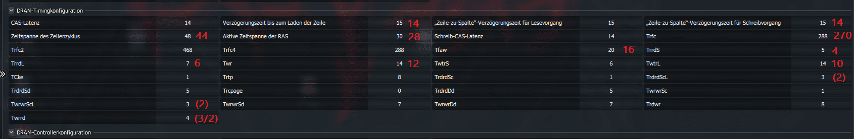

@Devil
Ohne Garantie, einfach mal ausprobieren.
:d
Gleich komplett alles reinhauen? Oder gibts da sinnvolle kombis die man setzen kann?
Probiere erst einmal nur die Haupttimings 14-14-15-14-28-44 und danach alle restlichen welche nicht in Klammern stehen.

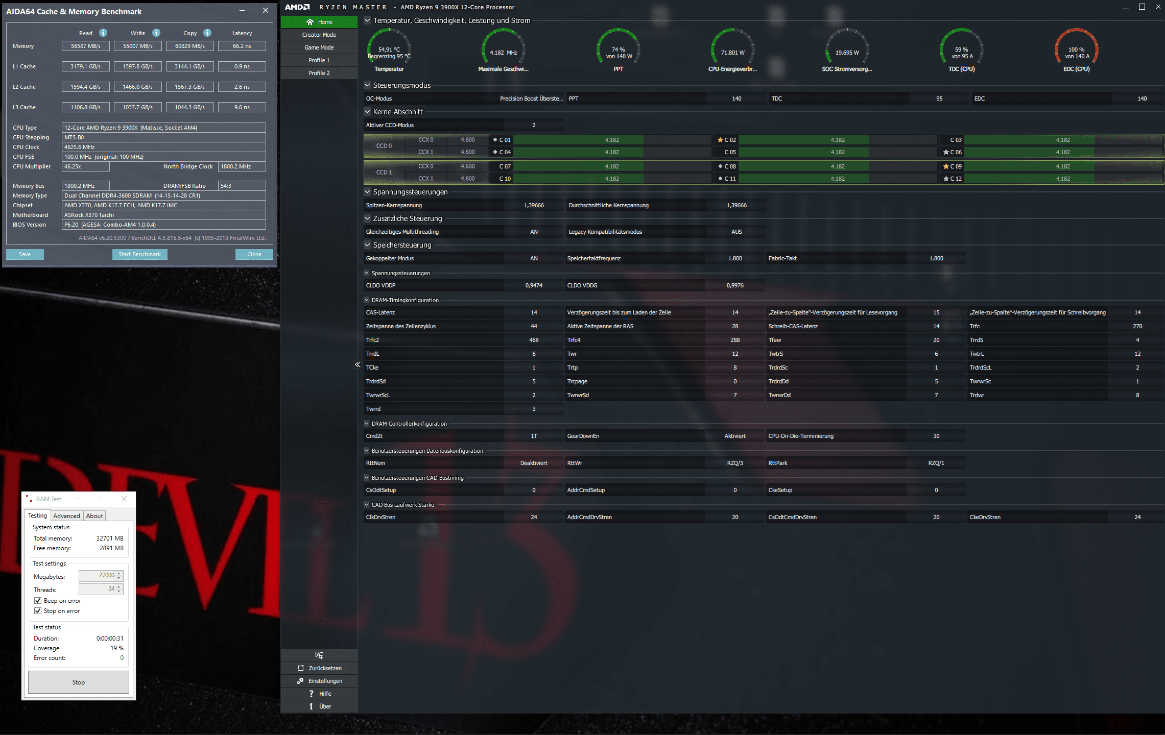

Hmm. Hab doch gleich alles übernommen. War schon im UEFI als du gepostet hattest.
Fuhr hoch, Bench gemacht. Nu läuft Karhu.
Wieso komm ich mit nur 3600mhz auf so hohe write read copy werte. Wenn ich mir andere aus den AMD Ram Oc Tabellen anschaue haben die teilweise schlechtere Werte mit hoherem Takt? Evtl bei denen doch nicht so Stabil der hohe IF? Das Phänomen hatte ich auch bei 3733/1866 das die werte abfielen.
Hier mal der Bench mit deinen Timings
Edit: twtrs muss ich bei dem takt auf 6 lassen. Hilft irgendwie sehr gut 3600 stabil zu halten. Tiefer haut Karhu sonst ziwschen 4000-6000% nen Fehler raus

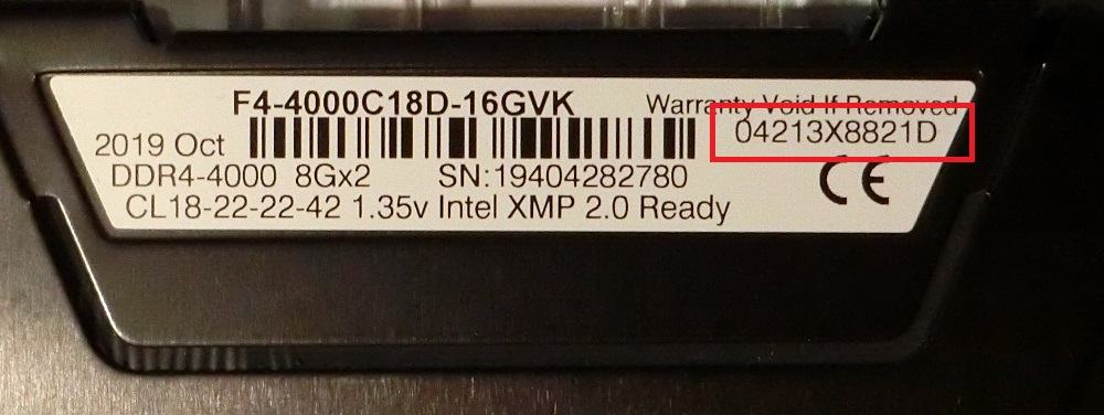

Die verbauten ICs hast du nur anhand von Tahiphoon Burner kontrolliert oder auch anhand des zuverlässigeren Lot Codes?
@Devil
Hmm twtrs habe ich doch gar nicht vorgeschlagen. Alle Timings hast du laut dem Screen doch nicht übernommen. Fehlen würden noch tFAW und tWRTL.
Die unterschiedlichen Aida Werte kommen durch die verschiedenen CPUs zum Stande (1 vs 2 Chiplets)
@Reous
Ich hab nicht mal nen Plan was das für ein Code sein sollte, und wo ich den finde ... ich google mir das mal^^
Ah.. die ersten 9 Stellen der Seriennummer. Nein. Nur anhand vom Thaipoon-Burner.
Die Versionsnummer ;)
Edit: Ach nee sind ja G.SKills.. Dann siehe Post unten. Der Buchstabe hinten ist da wichtig. Also Wenn es B-Die sind müsste der Code mit nem "10B" enden.
Bei den Ripjaws findet du diesen normalerweise rechts vom Barcode. Wenn es B-Die sind, dann sollte es jeweils auf 10B enden. Bei vielen aktuellen Modulen werden nämlich auch C-Die verbaut, Thaiphoon ließt aber noch B-Die aus.

Tatsächlich. Die Zahl dort endet mit einem C.
Böser Burner^^
C-Dies kann ich im Ryzen Calculator nicht einstellen :-(
Gehts dir nur um die Subtimings? Kannst dich gerne mal an diesen hier orientieren, wobei du wahrscheinlich mit rrds, rrdl und tfaw noch weiter runter gehen kannst zb 5-7-20.

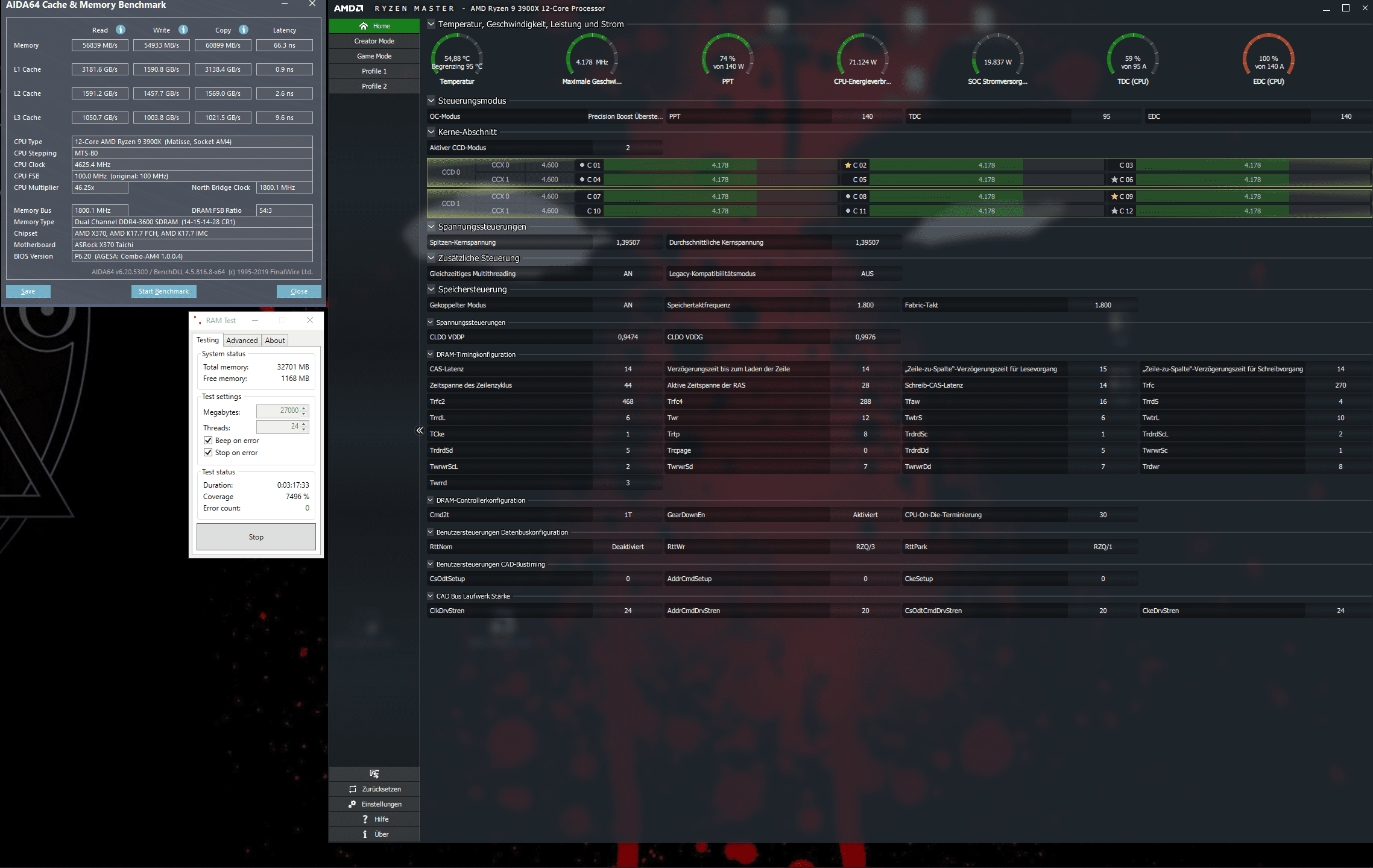

twtrs 4 wird mir vom dram calc vorgeschlagen. Verursacht bei mir aber wohl fehler.
Ups, hab die beiden Timings wohl irgendwie übersehen. Karhu läuft grad neu mit denen.
Dachte bisher 1vs2 chiplets wirken sich nur auf read aus. Wieder was gelernt.
Bin nu schon bei 7.5k % Karhu. Was wäre denn die nächste "Klatsche" für den Ram?
Sollte bis 10k durchlaufen

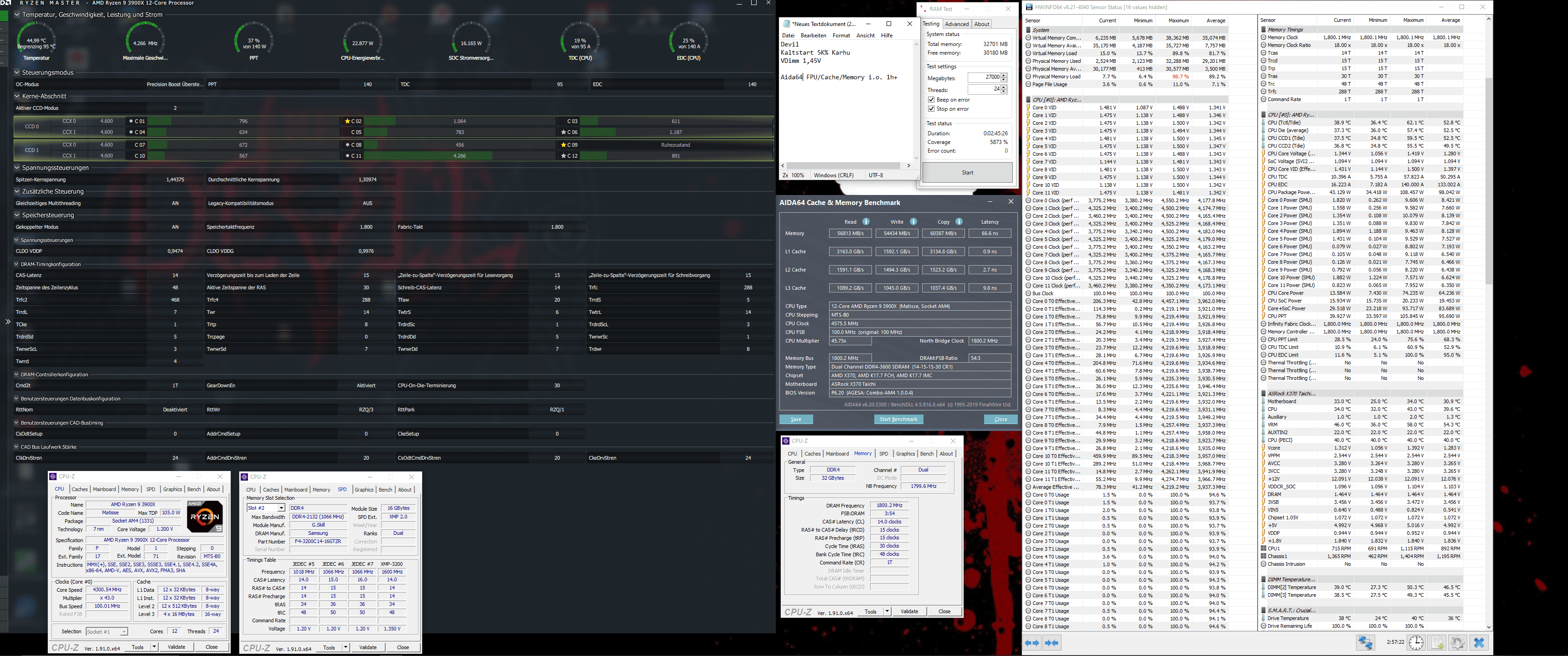

Die SoC-V. habe ich auf 1,1 V angehoben. Jetzt habe ich nach 23 Minuten Memtest von Aida plötzlich Reboots. Wtf?
hab in "Erinnerung", das die Sound Probleme bei jmd anderen mit SOC @ 1.11250 V weg waren. aber ob hier noch mehr hilft..
@Devil
Versuch dann am besten mit dem tRFC Wert so weit wie möglich runter zu gehen.
Wenn du weiterhin Reboots hast dann erhöhe oder reduziere die vddg Spannung um den gleichen Wert wie du die SoC Spannung erhöht hast.
