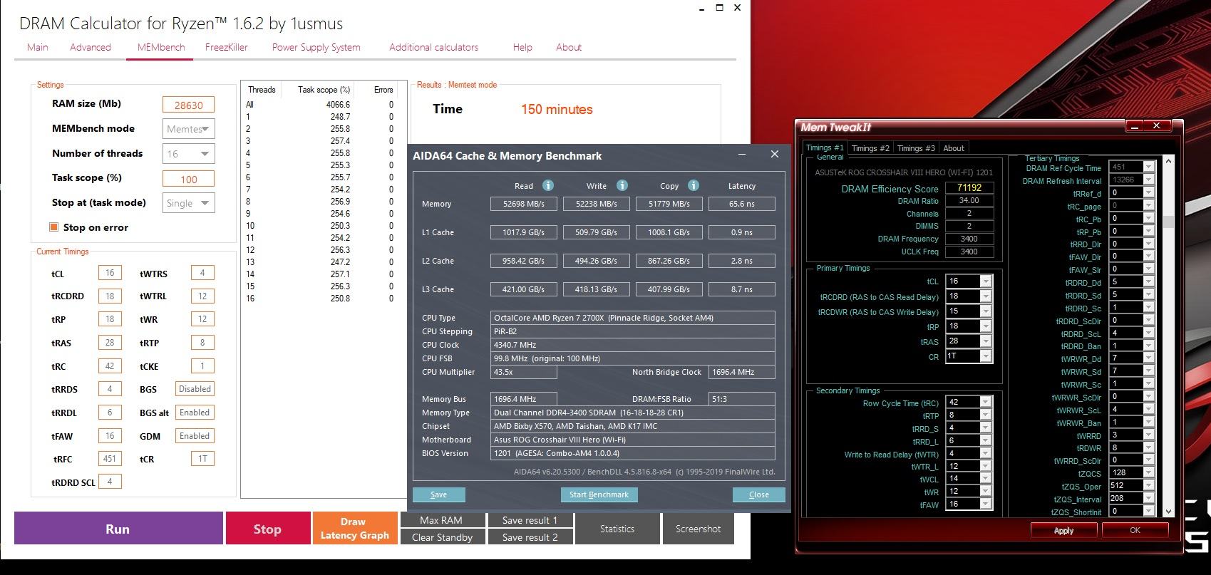

den 1000% hab ich nach 150min erstmal gestoppt ....
Alles was ich sonst versucht hatte mit schärfere Timings war nicht so dralle :(

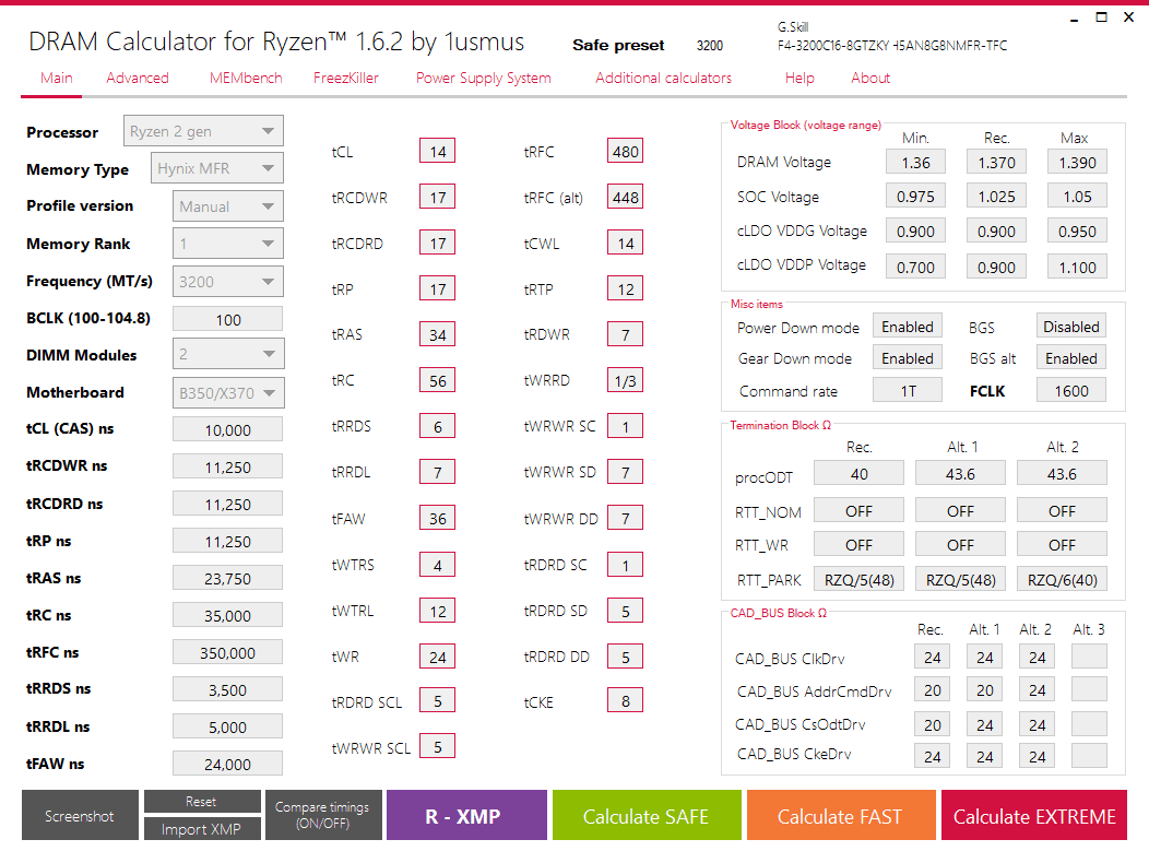

Hallo zusammen,
ich habe mich bisher noch nie mit RAM OC befasst, aber es soll bei Ryzen ja etwas bringen. Meine RAM wären diese hier.
Der DRAM Calculator meint, ich könne die auf CL14 von den Timings bringen. Meint ihr, man könnte auch die Frequenz noch höher bringen als 3200 MHz? Sind leider Hynix-Speicher, keine Samsung B-Dies. Den Screenshot habe ich euch mal in den Anhang gesetzt.

Im Calculator hast du MFR eingegeben, ist dem auch wirklich so? Wenn deine Systeminfo aktuell ist, dann sollten auch mehr als 3200 drinnen sein. Je nach ICs könnte es aber mit CL14 eng werden.

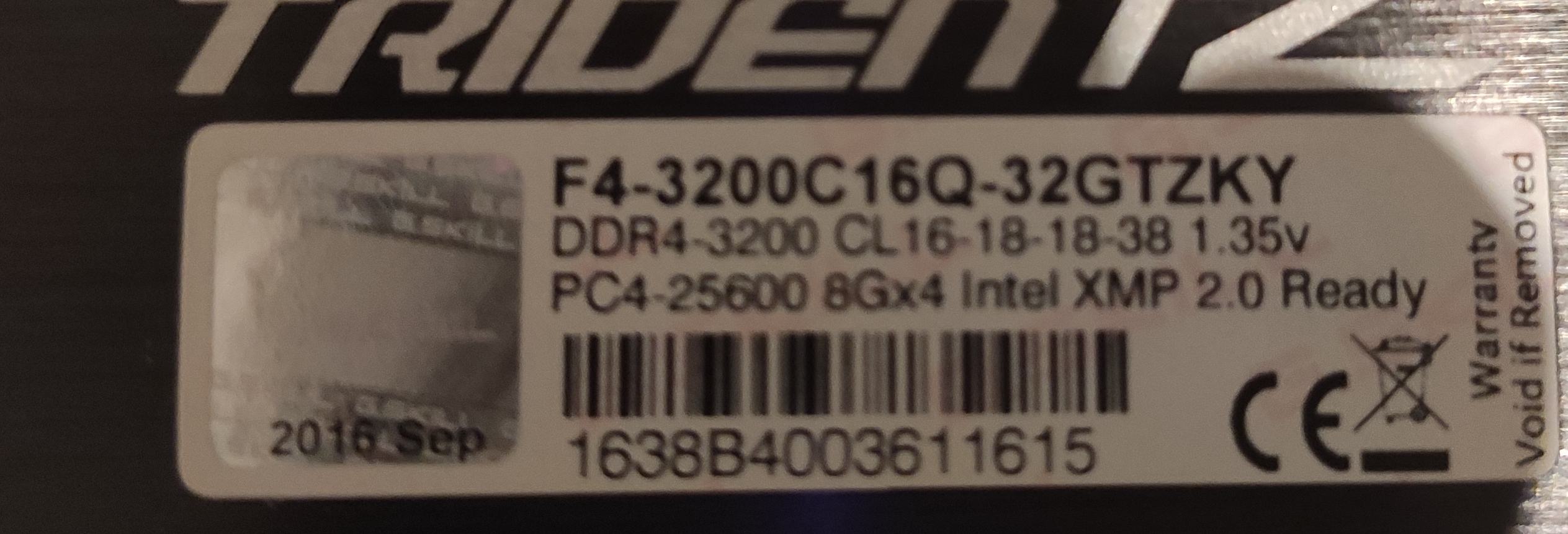

Schau dir bitte noch den Lot Code an und poste diesen hier. Der steht direkt auf dem RAM Etikett über der Seriennummer. Siehe Beispielbild:

Okay das ist noch ein älterer Speicher. Dann sollten auch die MFR Stimmen. Hast du die Timings aus dem Calc schon probiert? Ein höherer Takt musst du ausprobieren ggf auch die Spannung auf 1.45V anheben. Morgen Nachmittag kann ich dir dann genauer weiter helfen :-)

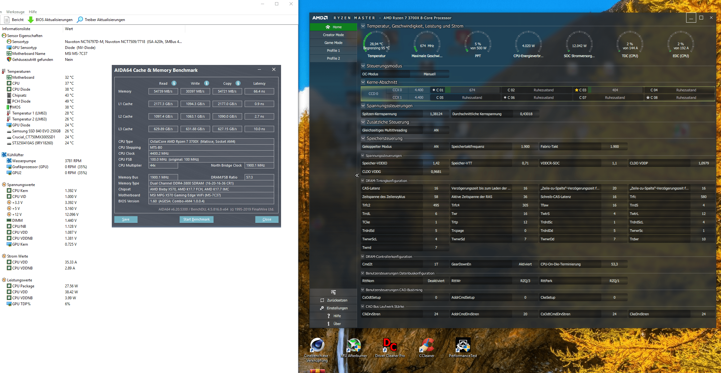

Sound ist da, aber wechselt noch immer auf Mono und dann auch wieder zurück, Soc erhöhen ? Wo sind die Grenzen, wie hoch bzw. niedrig kann man gehen mit der Spannung ?
Geh mal als Gegentest auf 3733/1866 zurück und achte mal darauf, ob du trotzdem Probleme mit dem Sound hast.

VSoC sollten bis 1,10V ok sein - wo wirklich die Grenze liegt, kann ich dir gar nicht sagen, ich bin da selbst sehr vorsichtig.
Corsair hat in deren RAM Guide 1,20V als OK frei gegeben.
Das steht im Guide bei AMD...
tFAW würde ich auf 24 setzen...
es läuft, bin auf 1,1125 soc gegangen, und bin jetzt zurück auf 1900! Danke ! Bf 5 läuft Klasse, Sound vom Feinsten!

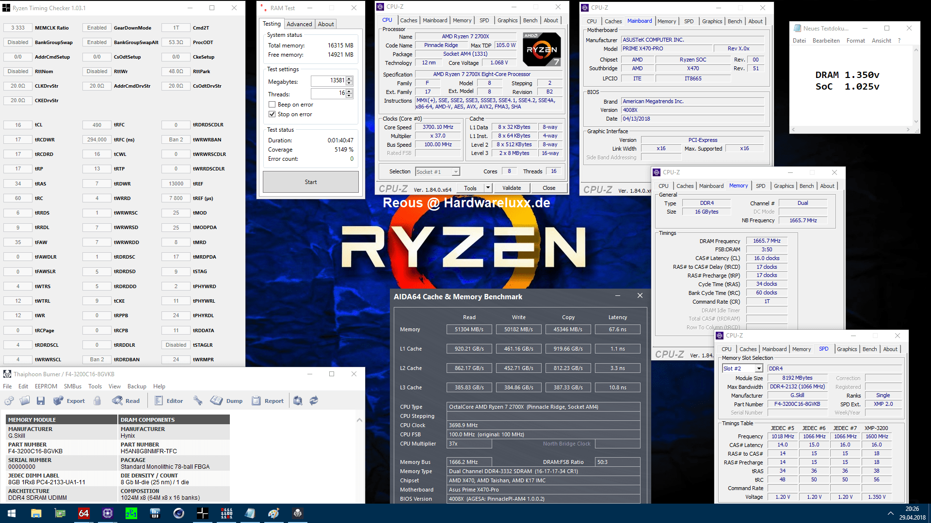

Mein MFR Kit habe ich damals mit Zen+ auf 3333 CL16-17-17 bekommen. War allerdings nur 2x8GB. Wäre auch ratsam wenn du dir die Anleitung für Zen+ einmal durchlesen tust. Dann hast du die meisten Begriffe zumindest mal gehört.
