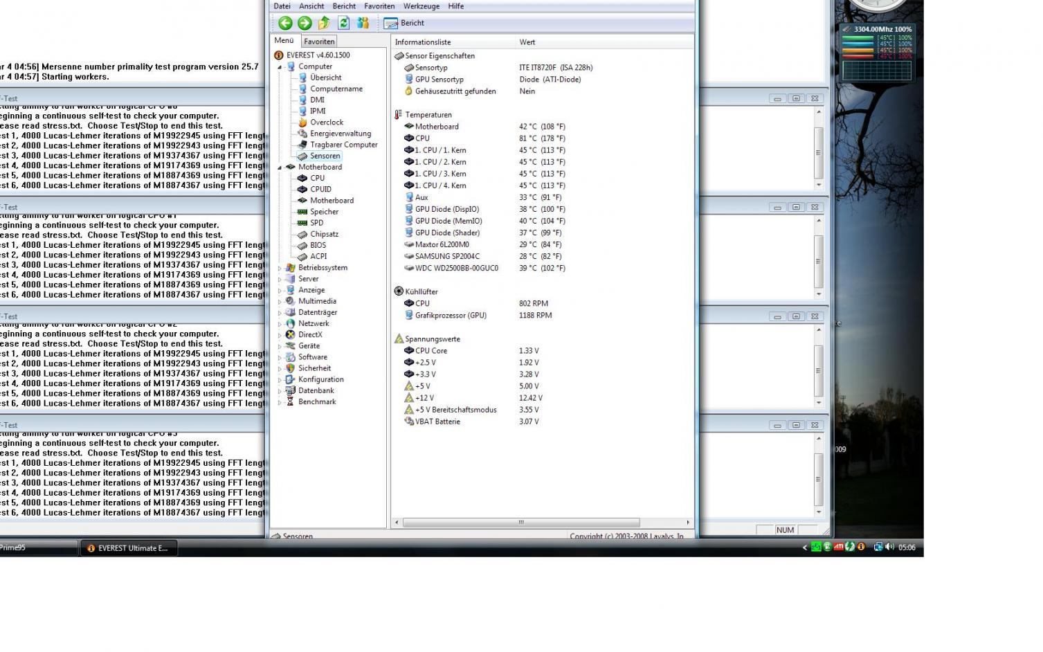

Phenom II 920 auf 3.3 Ghz - Wie schauts aus ?
So, hab hier mal nen kleinen Screenie gemacht, wo man auf einen Blick alle relevanten Daten hat. Mein System sieht man ja unten...
Hat noch einer vielleicht nen Tip ? Was vverträgt z.b. die NB an Takt ohne Spannungserhöhung oder eben der HTT ?
Hab zum ersten Mal übertaktet, als seid Gnädig :wink:
Im übrigen habe ich nur den Speicherteiler angepasst, den Rest (HTT und NB) so gelassen. Blick da ehrlich gesagt nicht durch.

Da du noch nicht wirkl. viel erfahrung hast, sei mal gesagt:
HTT x Rammulti = Ramtakt
HTT x HT-Link multi = HT-Link takt
HTT x NB-Multi = NB-Takt
236 x 2 = 472 MHz Ramtakt
236 x 9 = 2124 MHz HT-Link takt
236 x 9 = 2124 MHz NB-Takt
dabei ignoriere ich Everest, absichtlich... hast ja immerhin ein AM2+ Board das brav den HT-Link/NB multi bei 9 lassen wird.
Es ist sicherlich bekannt das höherer Ramtakt ein performanceplus bringt.
(auch wenn man es schwerlich spüren wird)
Auf jeden fall bringt höherer Takt mehr als niedrige Latenzen.
Was ich jetzt eigentlich loswerden wollte ist, dass der IMC (Integrierter Speichercontroller) bei AMD schon seit längerer zeit in der CPU sitzt und bei HTT-OC manchmal sehr eigen reagieren kann.
-> Ich würde mal versuchsweise den Rammulti 1 (1:1) zu setzen
(war jedenfall bei mir ein problemfall -> mehr htt = weniger ramtakt bzw. manche speichermultis gingen nimmer -> bad imc)
-> Nächster tipp -> zunächst CnQ ausstellen
HT-Link bringt fast nichts wenn du ihn übertaktest, höchstens wenn du ein fettes Crossfire gespann hast (zb. 2x 4870X2/4x 4870 :fresse:)
Empfehlung: <= 2GHz
Der NB-Takt gibt bei PI und PII (bitte modern denken, nicht Pentium sondern Phenom ;) :shot:)
den Takt des L3-Caches vor und bringt dadurch je nach Applikation einen spürbaren leistungsgewinn bei übertaktung.
Empfehlung: Erstmal synchron zum HT-Link (selber multi) takten und erst wenn der passende stabile CPU-Takt gefunden ist den NB-Takt ausloten.
Das sollte auch das schema bei unerfahrenen/unsicheren Usern sein:
Alle Taktraten bzw. Multis in den siiicheren bereich einstellen und dann eine Taktrate/Komponente nach der anderen bis zu ihrem stabilen limit austesten, damit man eher weiß wo die fehlerquelle liegt als wenn man nun drei sachen auf einmal overclocked ;)
