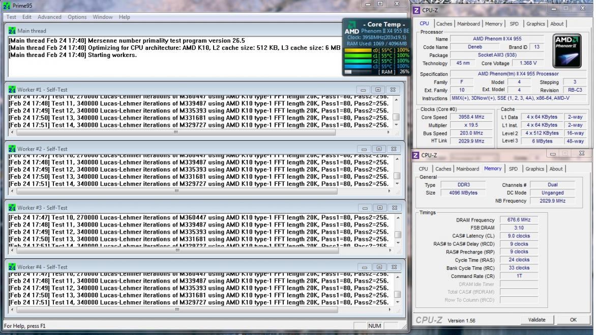

das ist das maximale was @stock spannung machbar ist. Ab 4GHz macht core nr.2 fehler.
@käfdox: für 4,2GHz brauch ich jetzt auch 1,44V, ka warum es früher auch mit 1,406V ging.
4,3GHz @1,45V und 4,4GHz @1,5V aber Primen kann ich bei dem Temperaturen vergessen ^^

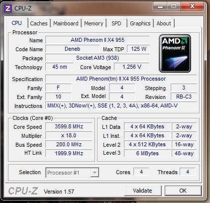

PS: kannst du ev mal die 1.57 version von CPU-Z saugen und nen screen davon posten?
die neue version liest nen max TDP aus!
hab mal 10min geprimet, werd bei gelegenheit mal die 2h machen. Hab das G54
3000MHz @1,109V
3500MHz @1,197V
3600MHz @1,241V (Z-CPU Bild anbei)
3950MHz @1,350V
danke ^^ wenns klappt dürft die cpu ja ned schlecht sein. Aber vll liegts an Mobo das ab 4,0GHz mit der spannung stark nach oben muss?
naja... sie sind jedenfalls im unteren Volt und GHz Bereich geringer als im hohen. Grob gesagt bei 3,2GHz schwankt es um 0,1 bis 0,15 unter last und bei 3,9GHz zwischen 0,15 und 0,2V... ganz grob gesagt. Im IDL im schnitt 0,05 und 0,08 drunter
na dann wird wohl auch daß board seinen teil dazu beitragen daß du obenrum so viel an mehr spannung brauchst
