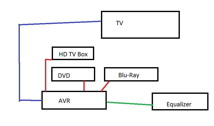

Mal eine andere frage an euch Spezialisten.
Warum funktioniert mein Equalizer nicht wenn ich diesen an meinem AVR anschließe?
Angeschlossen habe ich diesen per Cinch (TV/DVD/Blu-Ray Sound Ausgang)
Edit: Pioneer VSX820-S
Den Soundverfälscher muss man über einen Monitor oder Tape eingang schleifen.
WEGLASSEN . :d
Halt Moment. Mich jetzt nicht missverstehen :d
Der Equalizer soll den Sound nicht verstellen, sondern einfach mit der Musik mitgehen (optische Gründe ohne Nutzen :d)
Auf der Rückseite steht, (Play out und Rec). Möchte also nur "Rec" verwenden. nur macht dieser nichts wenn ich ihm an den AVR anschließe
Und Play out ? Wie sieht deine Kette aus ? 1. Quelle 2. Equi 3. AVR ? 4. LS, oder ?
Das ist ja dafür gedacht, das man erst den Ton durch den Equalizer und dann zum Verstärker schleift. und genau dies möchte ich ja nicht. Ich möchte einfach nur, das der Ton der durch den AVR geht (HDMI Eingang und Ausgang), "aufgeteilt" wird, und einmal zum Equalizer (REC) geleitet wird, damit dieser sich nur Bewegt.
Aber genau dies scheint das Problem zu sein. Da alle meine Gerätschaften ,HD Media Box, Blu-Ray Player und DVD Player per HDMI zum AVR geht, und dieser mit HDMI zum TV

Schau mal, ich habe es aufgezeichnet
Rot Linie=HDMI Ausgang zum AVR
Blaue Linie=HDMI Ausgang vom AVR zum TV Eingang
Grüne Linie=Cinch Eingang "REC"

Wie soll der Equi '' tanzen'' wenn er an der Quelle gar nicht angeschlossen ist ?
Wo ist der Equi an dem AVR angeschlossen ?
Genau das ist doch das Problem. Ich gehe von aus, da meine Gerätschaften alle per HDMI verbunden sind, das mein AVR diesen nicht auf Cinch weiterleitet.
Angeschlossen habe ich diesen per Cinch vom AVR (Audio Ausgang) zum Equalizer (Rec=Eingang)
du brauchst (wie bereits erwähnt) einen eingang mit monitor-funktion - über diesen kannst du den equi betreiben (oder mit pass through mitlaufen lassen).
von was für einen avr reden wir denn?
Über den Pioneer AVX 820-S
Ich muss mal im Handbuch schauen ob er diese Funktionen wie du sie erwähnt hast überhaupt besitzt :)
früher gabs das vor allem für tape-io's... damit konnte man das signal quasi abhören.

Ich habe es nun die ganze zeit probiert es zum laufen zu bringen. Aber es passiert nichts. bin langsam am verzweifeln :(
verstehe nicht was Dir an dieser Spielerei so wichtig ist ... aber gut, jedem das seine: Was für Signalwege hast Du denn ausprobiert ? Ich würde ja mal folgendes versuchen: AVR CD-R/Tape OUT -chinch-> EQ IN und dann im AVR den record out auf CD-R/Tape stellen.
Habe ich versucht und die Funktion "record out" existiert nicht im AVR Menü :(..egal. Ich habe so ziemlich alles versucht und nicht zum laufen gebracht. Dann werde ich wohl weiterhin ohne auskommen müssen
hast Du mal an einer anderen Quelle als deinem AVR ausprobiert ob der EQ überhaupt noch funktioniert ? ;)
