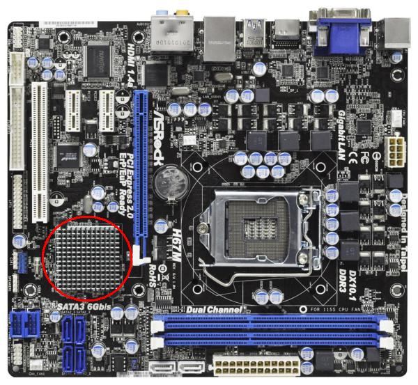

Hat jemand schonmal die Tevii S480 in Kombination mit dem Asrock H67M ohne Riser-Karte verbaut (Gehäuse Silverstone GD05)
Ich habe das Problem, dass ein Passiv-Kühler auf dem Mainboad im Weg ist ... (siehe Kreis im Anhang)
Wie würdet ihr das machen?
Einfach ein paar Stege des Kühlelements sanft mit dem Dremel wegrationalisieren oder einen anderen Kühler (welchen?) verbauen?
Einfach ein paar Stege des Kühlelements sanft mit dem Dremel wegrationalisieren..
wenn das geht...die verbleibende Kühlleistung wird aussreichen.

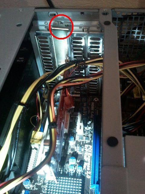

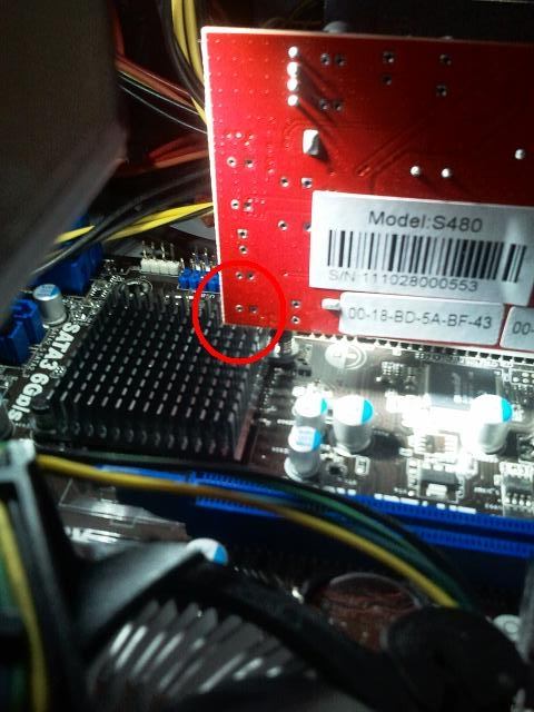

Ich habe mal versucht die Problematik ASROCK H67M + Tevii S480 V2.1 in Bilder zu fassen.
Leider hatte ich nur mein Smartphone griffbereit (siehe Anhänge).
Ein Bild zeigt, dass das Slotblech nicht korrekt sitzt und auf dem anderen Bild ist sichtbar, wie die Karte auf dem Kühler aufliegt.

Zum Slotblech: Habe ich auch bemerkt. Habe keine Tevii aber meine neue Areca 1231ML Raid Karte und meine neue Sharkoon PCIe USB3.0 Karte sitzen genauso zu weit oben.
Zum Asrock Kühlkörper: haben das andere besitzer noch nicht bemerkt????
Ich würd mich auf jedenfall bei Asrock melden. Vielleicht gibt es aus Kulanz ein höherwertiges mobo, oder die haben schon einen modifizierten Kühlkörper.
(Den Hersteller informieren sollte man immer, auch wegen Slotblech.)
Die Karte sitzt nur so weit oben am Slotblech, weil die Karte auf dem Kühler aufliegt und nicht richtig in den PCIe Steckplatz gesteckt werden kann.
Ich vermute das wenige die Kombination ASROCK H67M + Tevii S480 ohne RiserCard verbaut haben, da die meisten ja kleinere Gehäuse als die von der Silverstone Grandia Serie verwenden.
Ich werde an den ASROCK Support mal eine Mail mit den Bildern schicken.
