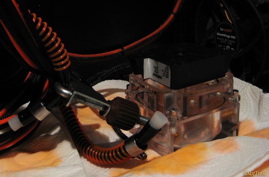

Auf einmal war er da - der Riss im Deckel! :(
attachment.php
dann kauf Dir schnell das gleiche Dingens nochmal, damit Du davon noch ein paar schöne Fotos machen kannst ;)
Hab ich schon und auch schon umgebaut! Komischerweise habe ich jetzt 10 L/h weniger Durchfluss! :confused: Aber egal, Hauptsache dicht! :d
Die Flecke auf dem Küchenpapier sind nicht vom Umbau (der war relative sauber) sondern noch von vorher, als das System leckte!
