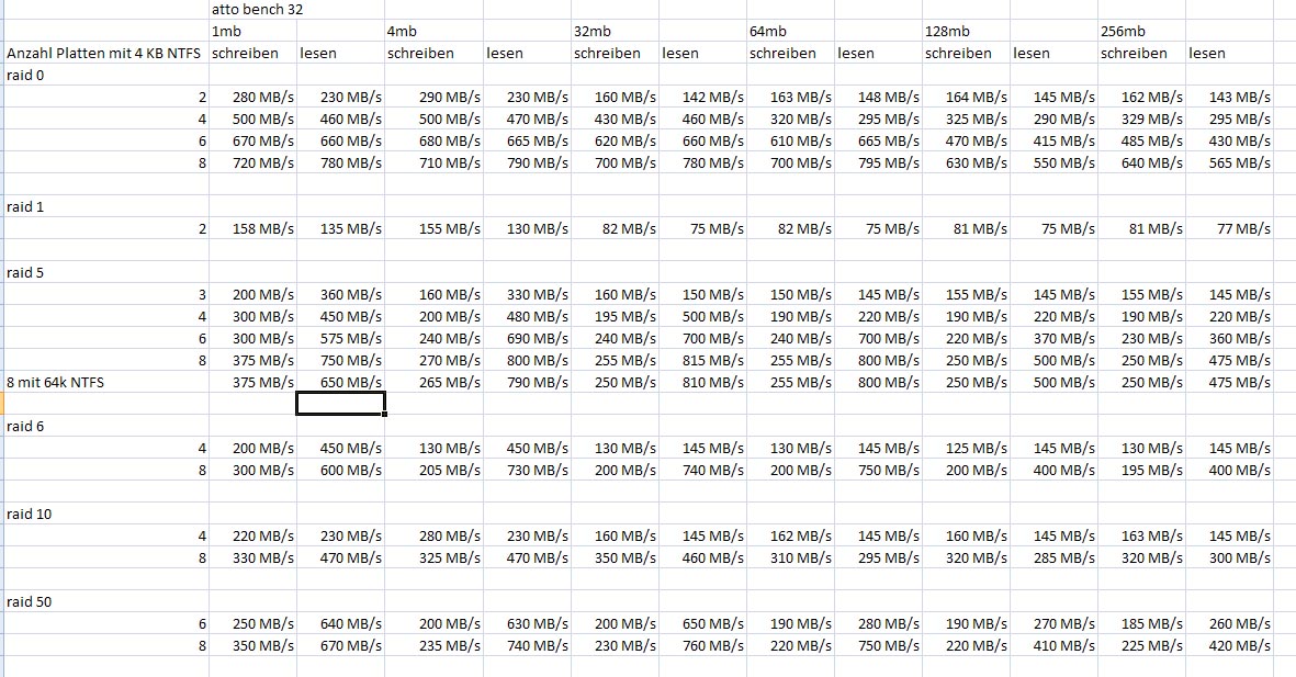

ich hab gesagt größer 200 genau muss ich nochmal messen bzw nachschauen :)
http://www.hardware.feichti.com/gfx/server/g/ex8350-atto.jpg hier mal die werte vom alten controller und der liegt ca gleich wenn nicht schneller
feichti
Was mich stuzig macht, wieso sinkt die Datenrate mit steigender Kopiermenge?
Also ist es nicht in der Regel so das beim Kopieren von sehr vielen kleinen Daten die Geschwindigkeit langsamer ist als von wenigen großen Dateien?
Oder deute ich die Tabelle falsch?
bei vielen kleinen daten zieht aber der puffer! ;)
aber zum thema: WAAAHHH?! ich dachte nen raid 5 schafft da nur so 15mb/s - hat mir jetzt jeder gesagt, dass die arsch lahm sein sollen!
Gut das mit dem Cache klingt einläuchtend, aber wenn dem 100% so wäre, dann würde ja ab ner Größe die nicht in den Cache passt die Schreibrate recht gleich bleiben. Ich weis zwar net wie groß der Cache ist, aber zwischen schreiben 32MB und schreiben 256MB ist ja nicht wirklich ein Unterschied.
Sieht eher so aus als ob dort irgendwas anderes limitieren würde.
Die 15MB/sec hast nur bei Softwareraid 5s.
Ein Hardwareraid mit Cache und XOR Einheit hat schon ordentlich Dampf ;)
@feichti
Bei den Werten in deiner Tabelle - oder für die Werte - kamen ja SATA-Disks zum Einsatz. Wär der Durchsatz bei SAS noch höher? Also nen SAS-Controller natürlicherweise vorrausgesetzt ... :hmm:
