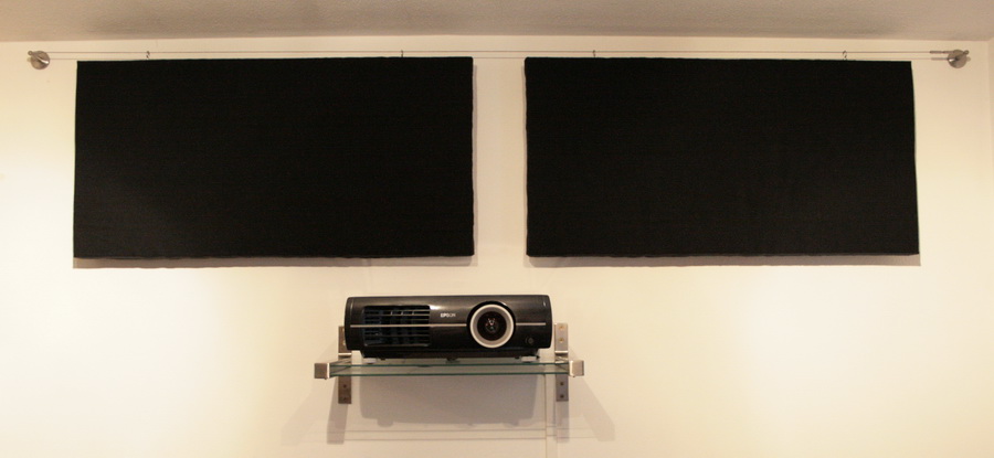

ich habe an einer kahlen stelle an der hinterwand zwei basotect platten mit molton bespannt und aufgehangen
einige betrucken den stoff und nutzen die platten als bilder
kantenabsorber können fast unsichtbar eingebaut werden wenn nach oben hin platz ist usw
