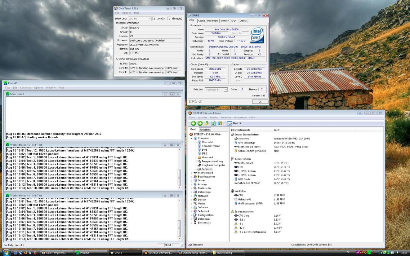

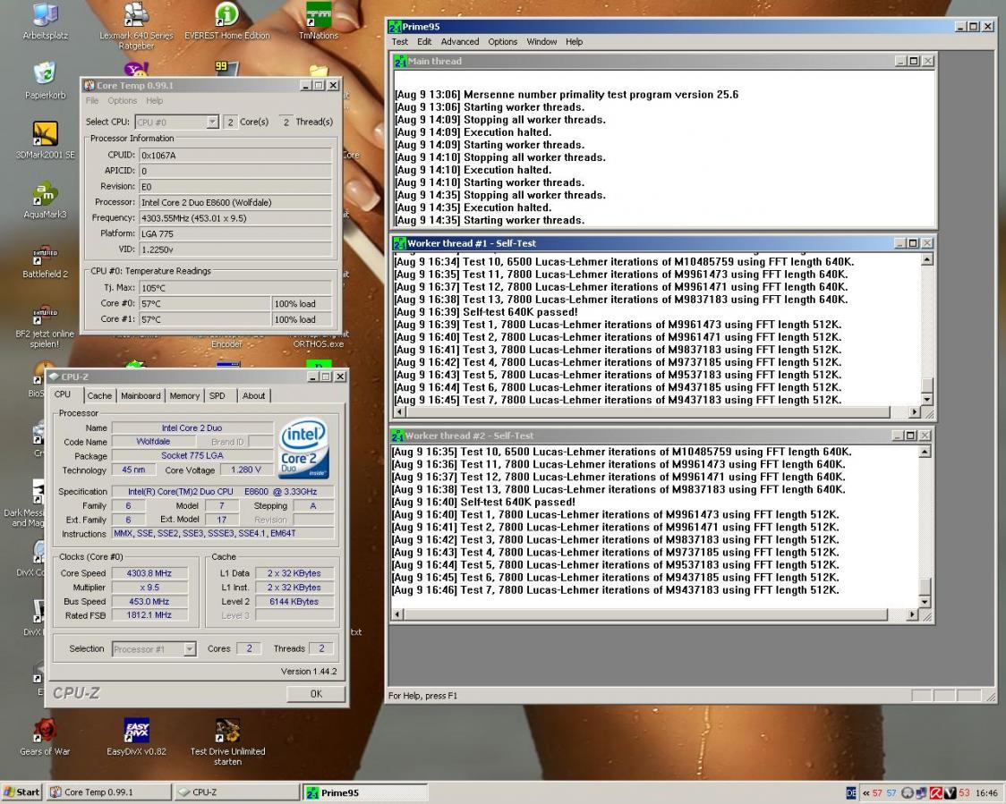

Morgen
Habe gestern auch nochmal ein bisschen getestet hatte ja vorher 4200@1,264v gerade so hinbekommen.
Jetzt habe ich aber 4300 mit 1,280 zum laufen bekommen!?
4400 wollen aber einfach nicht.
Hab schon 1,328 und 1,344v getestet aber das will nicht stabil werden das kann doch nicht sein das von 4300 auf 4400mhz soviel mehr spannung benötigt wird oder?? :(
