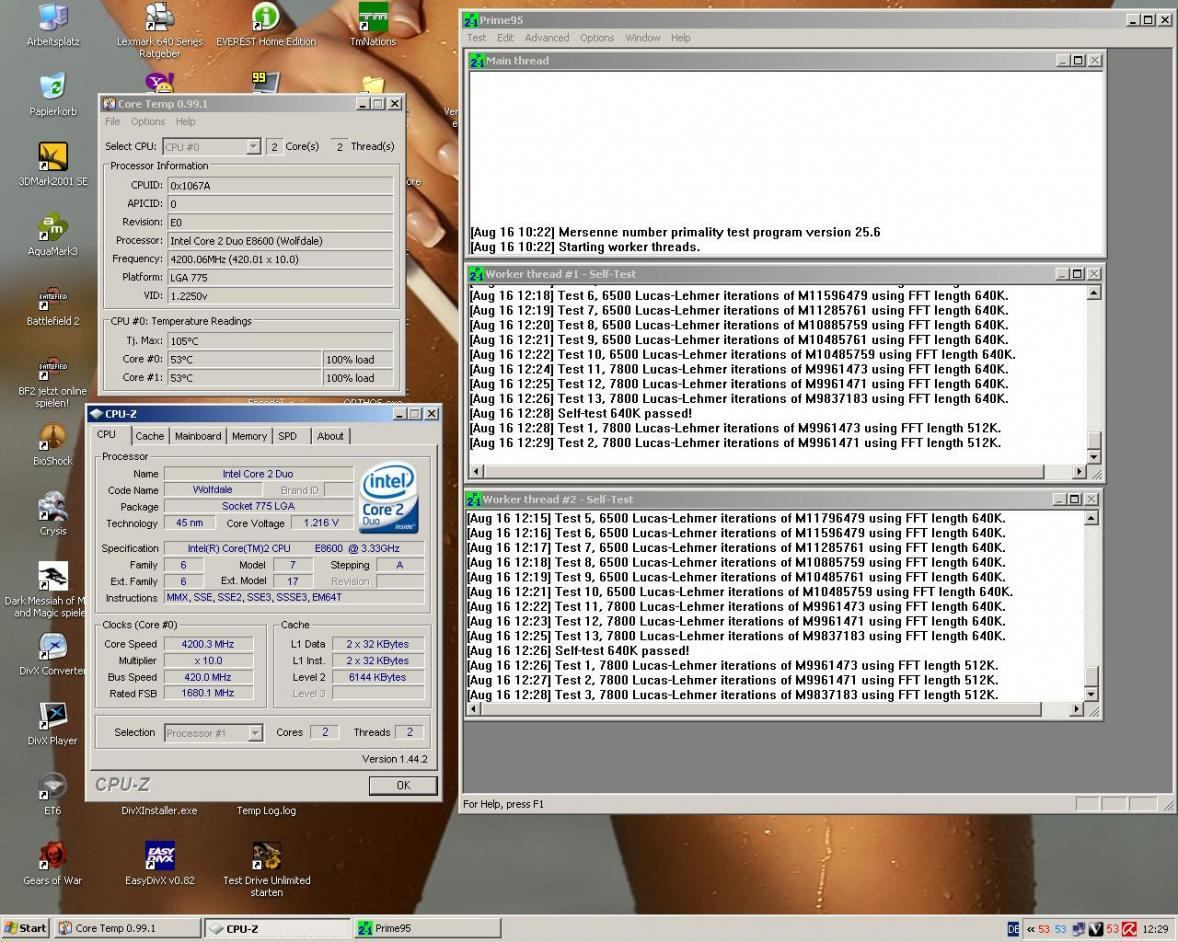

Ich habe jetzt mal mein altes board eingebaut mit p965 chipsatz da ich hier gelesen habe das die darauf besser laufen sollen.
Und was soll ich sagen vorher habe ich gerade mal mit 1,264v 4200mhz stable bekommen jetzt braucht die gerade mal 1,216v dafür. :banana:
Habe ich mir schon gedacht;) TOP
