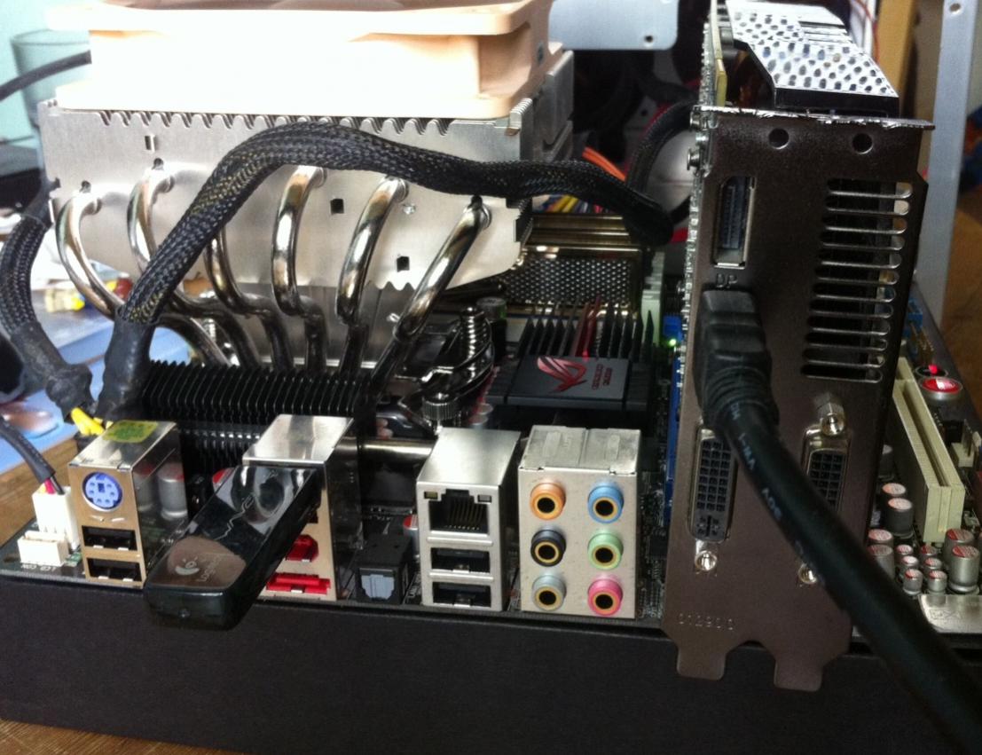

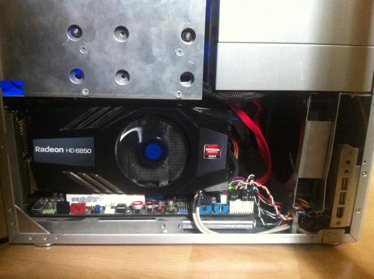

Heyho. Ich hab da mal eine Frage: meine Hardware steckt in einem schmucken V350 und irgendwie ärgern mich die Temperaturen immer mehr. Dabei ziehe ich Freitag erst wieder damit in die warme DG Wohnung um. Vorher war da ein Phenom II X4 drin und die Grafikkarte kam auf maximal 65°c, war dabei angenehm leise.
Jetzt erreicht sie locker 78°c und ist dabei ziemlich laut. Aus Schutz vor dem i7 (Noctua siehe Sig ist drauf + 1400rpm Lüfter), der schon auf 1,1V undervoltet ist, ist die HD 6850 schon auf den 2. PCI-E Anschluss des Rampage II Gene gerutscht. Dadurch ist die Karte aber, siehe Bild, dicht an der Außenwand des Gehäuses... Nun die Frage: hat jemand von euch vergleichbare Hardware drin und "das ist wohl so", oder habt ihr "Tuningoptionen". Die 2 Gehäuselüfter vorne pusten mit 1000rpm rein. Über der Grafikkarte sind SSD und HDD, da ist dann noch ein 80mm Lüfter drin. Das NT bläst die heiße Luft raus.
Überlege jetzt nämlich, ob ich die Seitenwand aufschneide oder das Gehäuse verscherble. Danke euch!

Doofe Fragen gibt es nicht :) Der Lüfter auf dem Noctua bläst ins Netzteil! Ich möchte die Kosten eigentlich möglichst gering halten, das ist mein Problem. Habe schon überlegt auf ein gedämmtes Bitfenix Shinobi umzusteigen, aber ich mag mein Lian Li eigentlich. Das mit dem Loch hab ich auch überlegt, aber das wird echt mies aussehen.
Das hört sich schwer nach Stauwärme an, der Rechner kann nicht richtig atmen. Der NT lüfter und der "80ger" bringen die warme Luft nicht raus. Wie sind denn die Temp. bei geöffnetem case?
Bei geöffnetem Gehäuse komme ich gerade auf 70°c, allerdings mit etwas geringerer Geräuschkulisse. Wundere mich nur, warum es mit dem Phenom II X4 so deutlich leiser und kühler war. Im Idle geht die Grafikkarte selbst bei geöffnetem Gehäuse nicht mehr unter 38°c, da waren es vorher 34°c im geschlossenen Zustand.
Der i7 macht deutlich mehr Abwärme als der x4, darum drehen die Lüfter höher. Für dein Sys. ist auch der HDD- Käfig wirklich suboptimal und warscheinlich , so vermute ich... haste die Loch-Blende vom 80ger auch noch drauf. Wenn ja , da geht nichts raus.
Das NT schafft die Abwärme nicht wirklich.
Tja... ich würde den 80ger mit Blende weglassen, oder umbauen auf nen 92ger und die HDD in den 5,25" einbauen. Die HDD vibe fixer von Sharkoon sind da nicht schlecht.
Der i7 gibt schon ordentlich Wärme ab. Da kann der Noctua saugen wie er will, die Luftmenge geht einfach nicht durch das Netzteil.
Und dann staut sich die Wärme....
Und soviel KALTE Luft kriegt man von vorne auch nicht rein.
Mein Vorschlag, außer einer noedar'schen Backplate, wäre den Netzteil Lüfter zu tauschen. (Vorsicht!)
Die Lochblende ist noch drauf, da der 80er sonst nicht hält? Ich würde gerne den HDD Schacht entfernen, habe aber kein passendes Werkzeug. Zudem brauche ich nur die HDD und die SSD irgendwie befestigen, die ganzen Einschübe brauche ich gar nicht. Bevor ich da alles auseinander nehme, wäre ein anderes Gehäuse vielleicht doch von Vorteil? So Richtung Fractal Design Arc Mini? Mir war schon klar, dass die Hardware in dem kleinen Dingen suboptimal ist. Das NT mit dem 120er Lüfter rühre ich nicht an, da grauts mir vor. Zudem soll es eigentlich vor allem leise sein, weil die Kiste als HTPC + Spielekonsole dienen soll.
