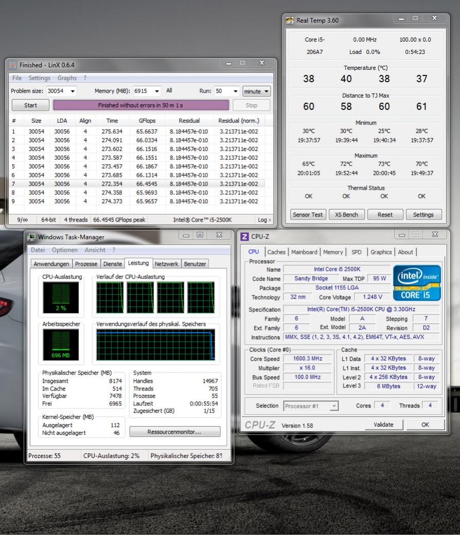

LLC läuft auf 5 jetzt 4.7 laufen bis her mit LinX ohne Fehler...
Aber bei 65°-72° Zimmertemp: 26°.
mfg
Wie siehts mit PLL Overvoltage aus? Hast du die Option?

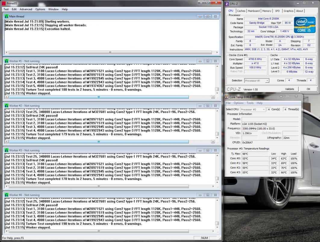

Ja die ist auf off aber schau mal habe jetzt LinX 50min laufen lassen auf all.
Prime small läuft jetzt auch.
@ 4.7 GHz ~ 1.36V
Zimmertemp 26° .. deswegen auch max 73 :|
Stimmt das ?
Bis ~73° TCase ist laut Intel Ok. Dabei ist TCase die CPU Temperatur gemessen in der Mitte vom Heatspreader. Die Kerne dürfen sogar noch wärmer werden! Im Schnitt liegen Kerntemperaturen 10° über der CPU Temperatur. Demnach wären bis zu 83°C Kerntemperatur laut Intel in Ordnung
mfg
Meiner lief auch >60min. mit LinX durch hat aber bei Prime95 nach 90min. abgebrochen.
Ich würde Prime im "Custom" Modus laufen lassen und Häckchen bei "Run FFTs in-place" setzen, mindestens 100min. laufen lassen (bis er alle 460k-Tests durch hat).
