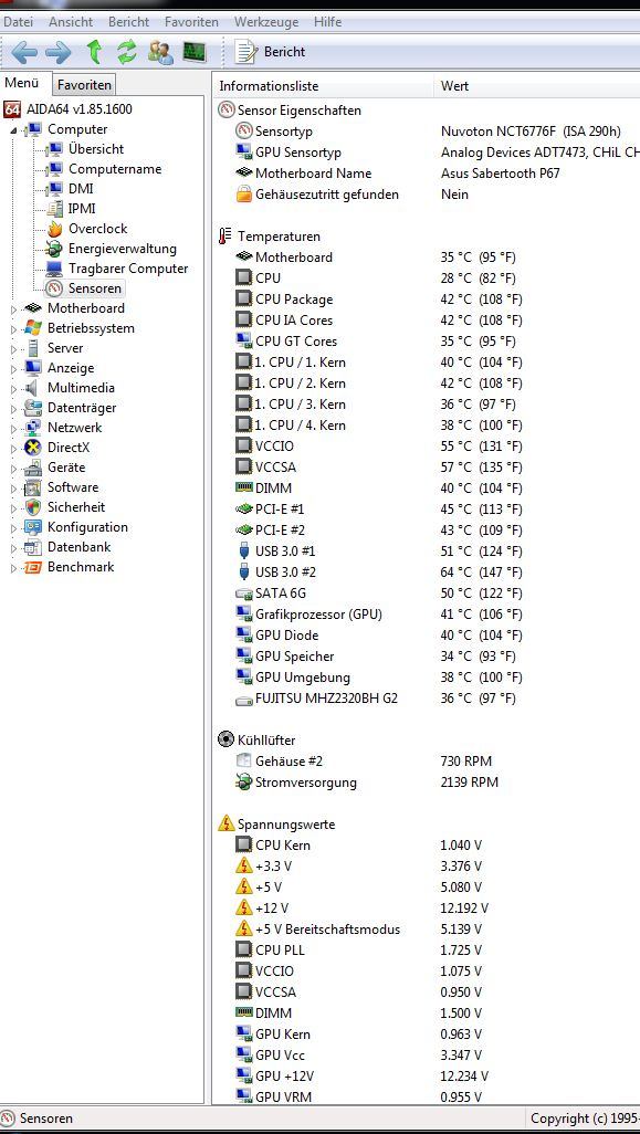

muhahaaaa...heute heisst es, nicht`s mit Primeln...eher Pool & Hefe-Tag...:wink:
Solche IDLE Temp`s habe ich selten, aber hier brennt gerade der Planet..^^
