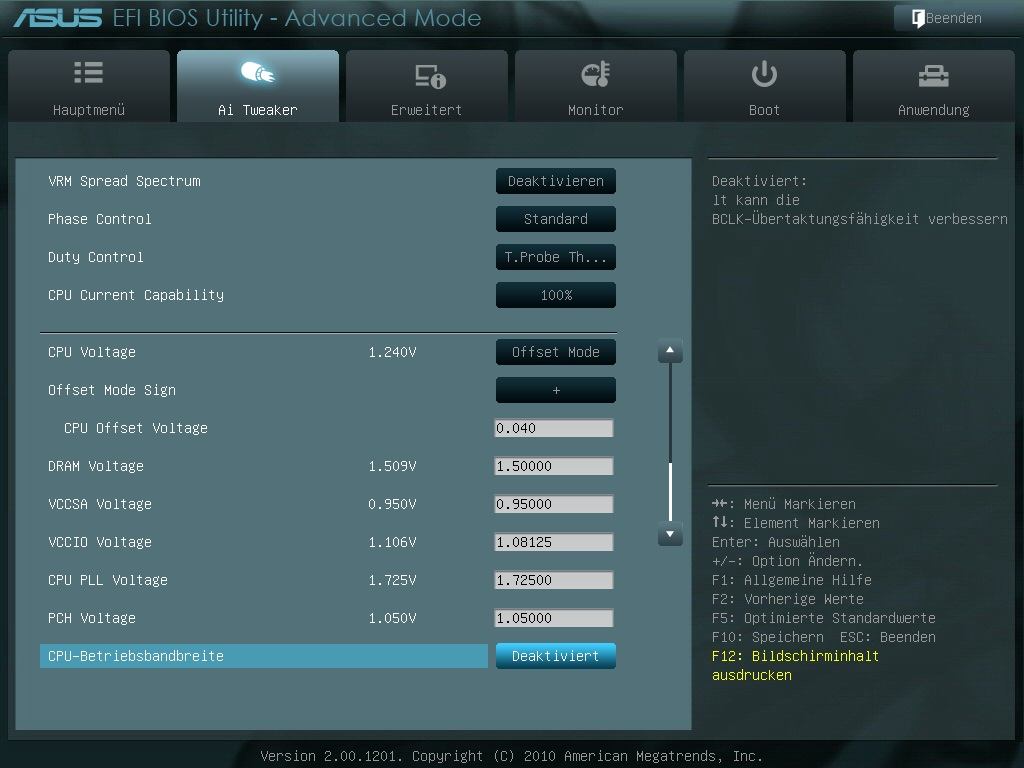

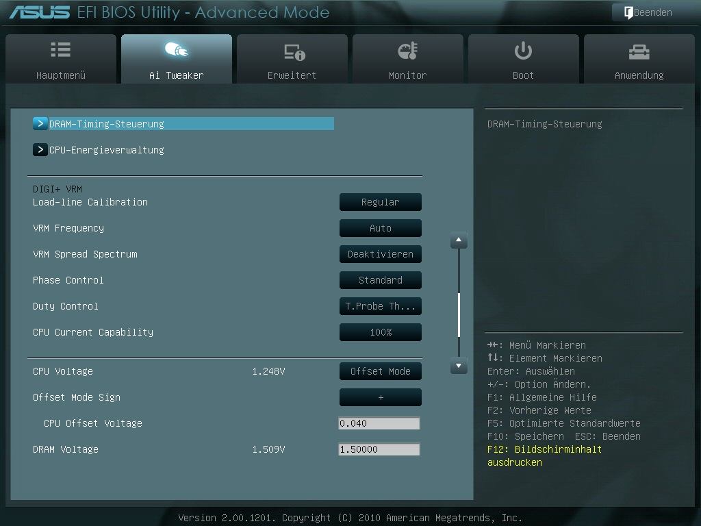

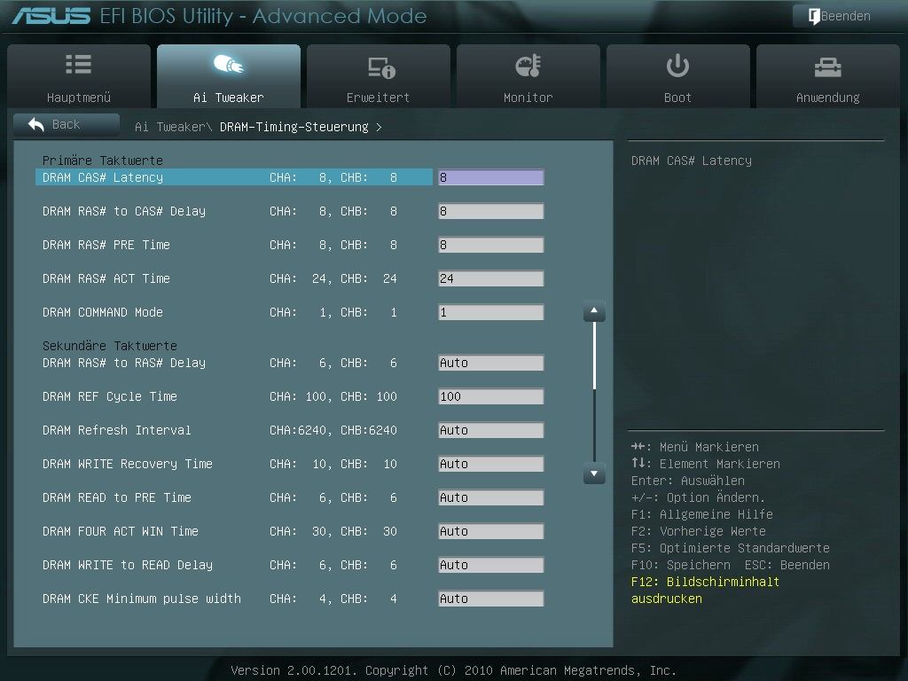

hier mal mein BIOS Setting...über Optimierungsvorschläge wäre ich böse... ;=))
Läüft so aber echt supper stabil...

@Smatter:Versteh garnicht warum du die VTT (VCCIO )so hoch hast.
Bei der VCCSA kann ich noch verstehn (je nach dem wie die Timings sind.
Also bei mir hatte ich auch testweise die VCCSA auf 0,95V gestellt, weil ich die geschaut habe was meine Rams so packen , aber da war multi 45 nicht mehr Stabil.
Also Bios hatt sofort den Multi auf 37 gesenkt.
Würde die VCCSA versuchen niedriger zu bekommen , wenns mit den Rams geht.
Vielleicht werden die Temps noch etwas besser.

VCCIO sollte kein Thema sein da dieser am BCLK hängt und dieser ja @ Stock ist.
VCCSA muss man eigentlich mit Memtest86 testen da diese Spannung am Speichercontroller hängt.

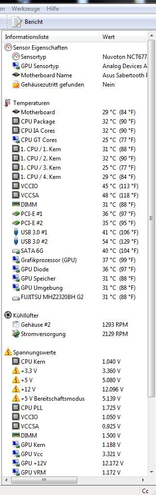

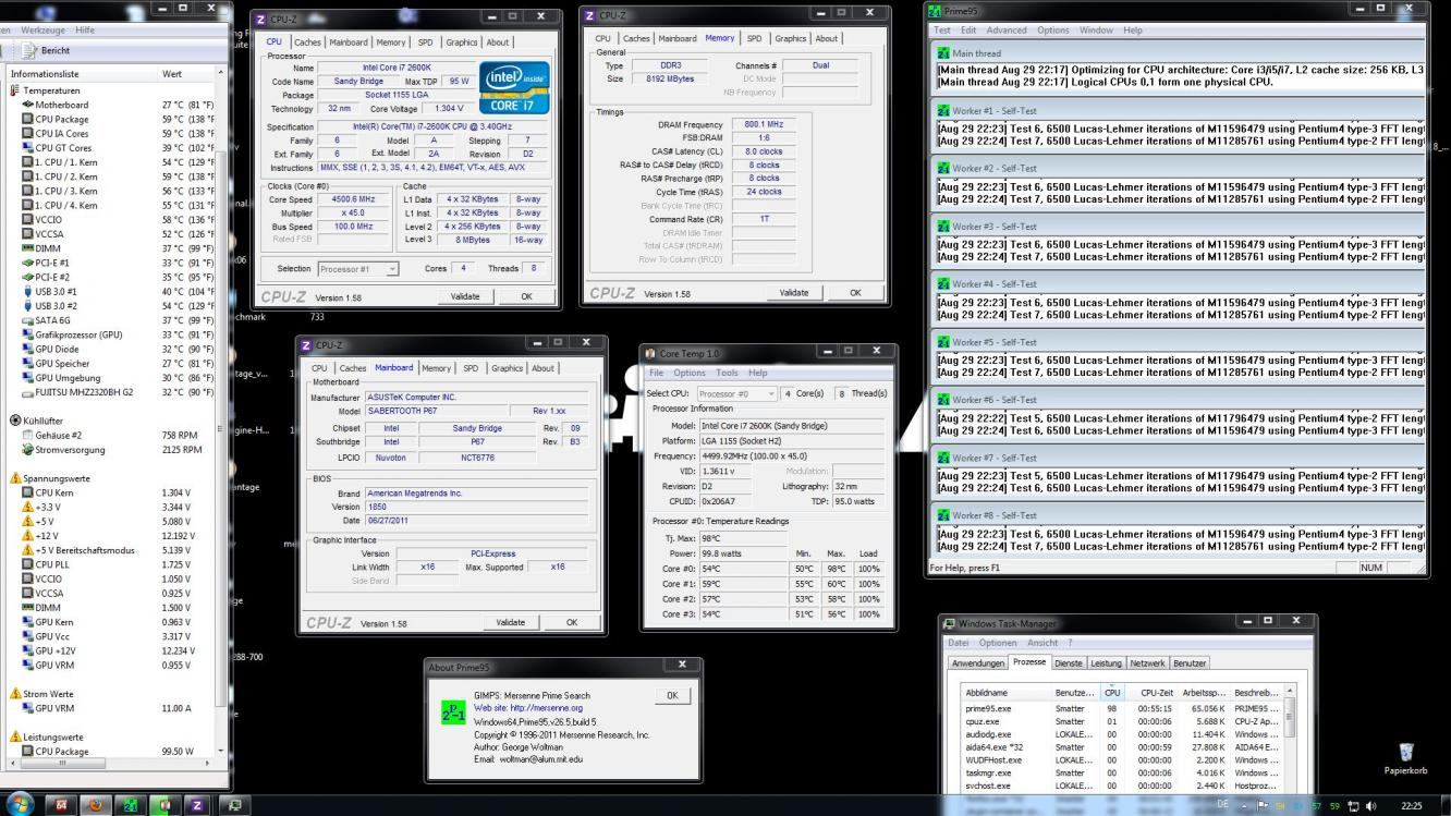

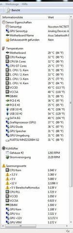

So habe es mal so eingestellt......

@Smatter:Ja dann würde ich ein custom run machen,abgesehn gamer68 kennt einen guten run....
Ja klar kenne ich ein ,für die Imc ist 720 und 768k sehr gut
Aber ein custom Run hinterher äks Kontrolle ist nie verkehrt
