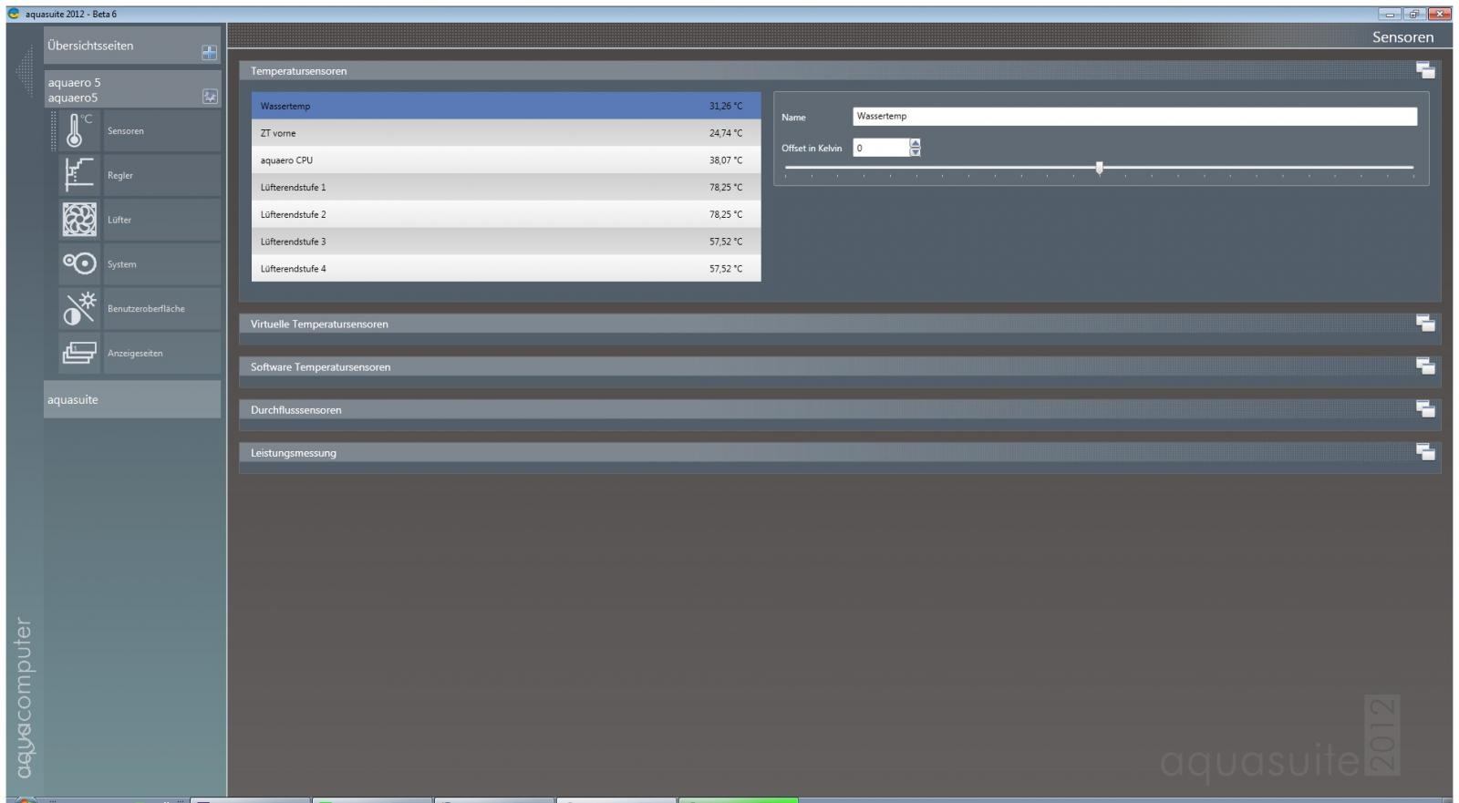

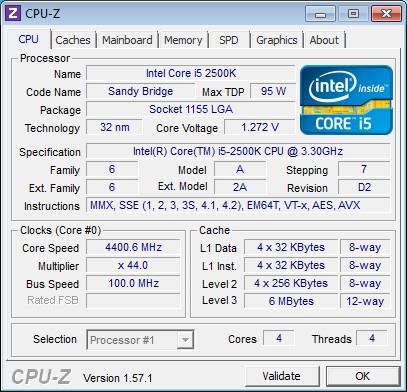

Habe gestern auch mein neues Board samt 2500k montiert läuft soweit gut. Vertehe aber nicht, warum die CPU dauernd auf 1,6GHz runtertaktet.
Ausserdem teste ich gerade die 4,4GHz und versuche den gerade mit 1,28v stabil zu bekommen nur frage ich mich, warum everest sowohl coretemp 60° anzeigen, obwohl mit Wakü gekühlt wird.

..das sind die Energiesparfunktionen, kannst deaktivieren, wenn du das nicht willst, das er sich runtertakkert.
Desweiteren würde ich dann mal sagen, das entweder der Kühler nicht richtig drauf ist, oder deine CPU evtll. konkav ist. Hast mal geschaut, wie sich die WLPaste verteilt hat ?

naja 60 Grad..wie hoch ist deine Wassertemp? Wenn du das Teil schon stundenlang quälst....
...ich würde mal gucken, wie der Abdruck von der WLPaste ist....und bei welcher vCore udn Taktung ist denn die temperatur ?
und bei 30° H²O ist das denke mal normal..
Schau mal.
