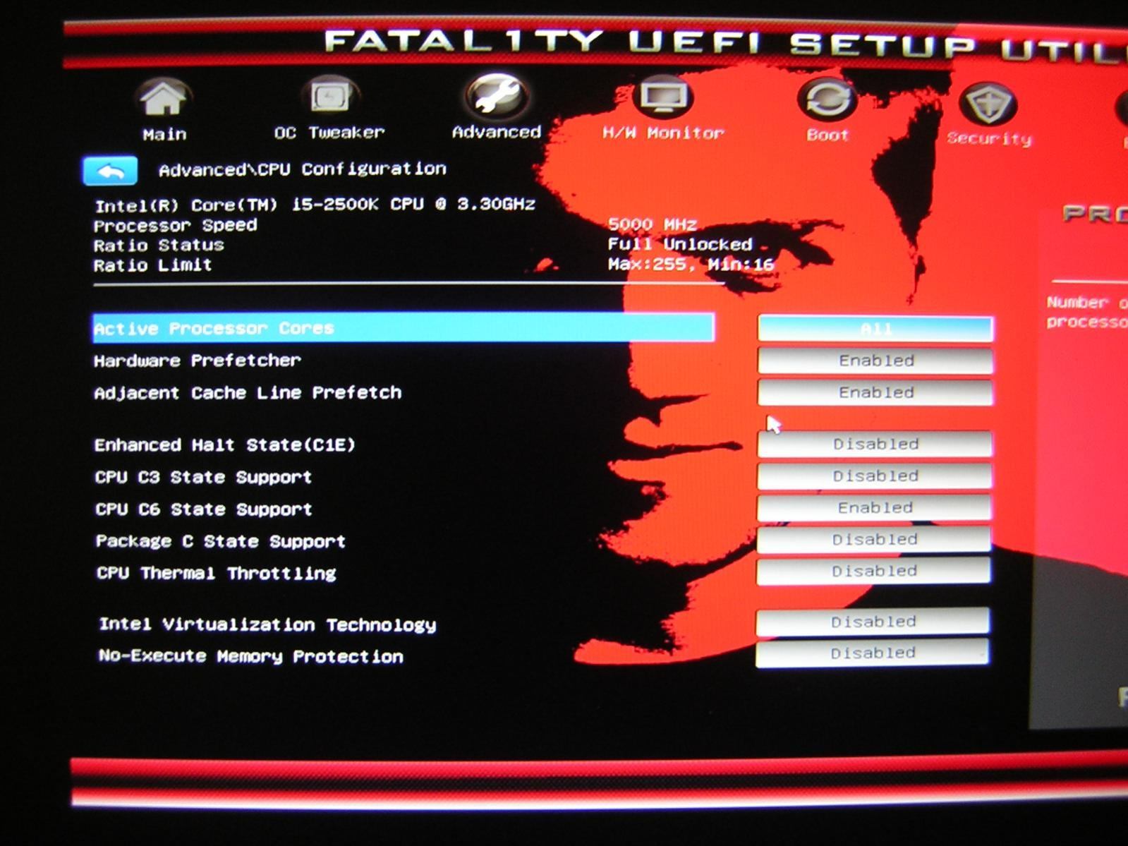

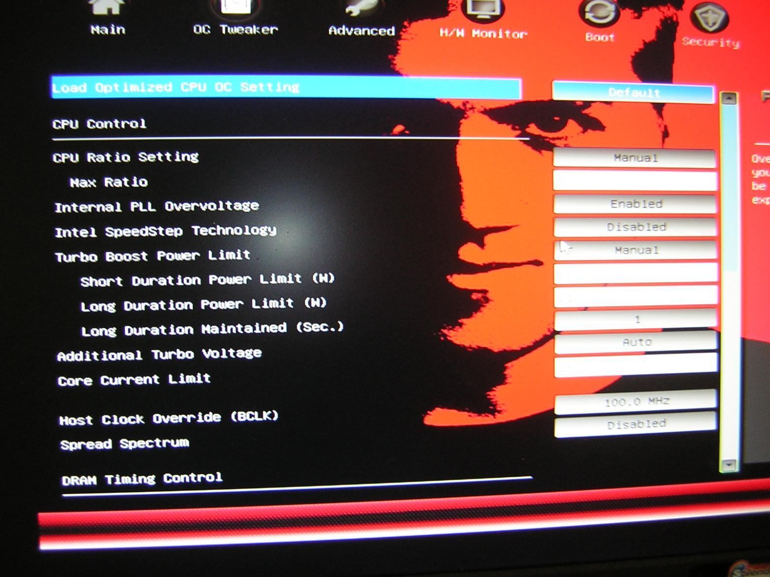

Hier mal die bios settings von mir.

Also Stromspar im AI menü habe ich aus.
Dann bei erweitert und CPU einstellung Speedstep an und alle C-Modies an, dann müßte es klappen.
Das er wieder bei Last hoch und im idle runter taktet.

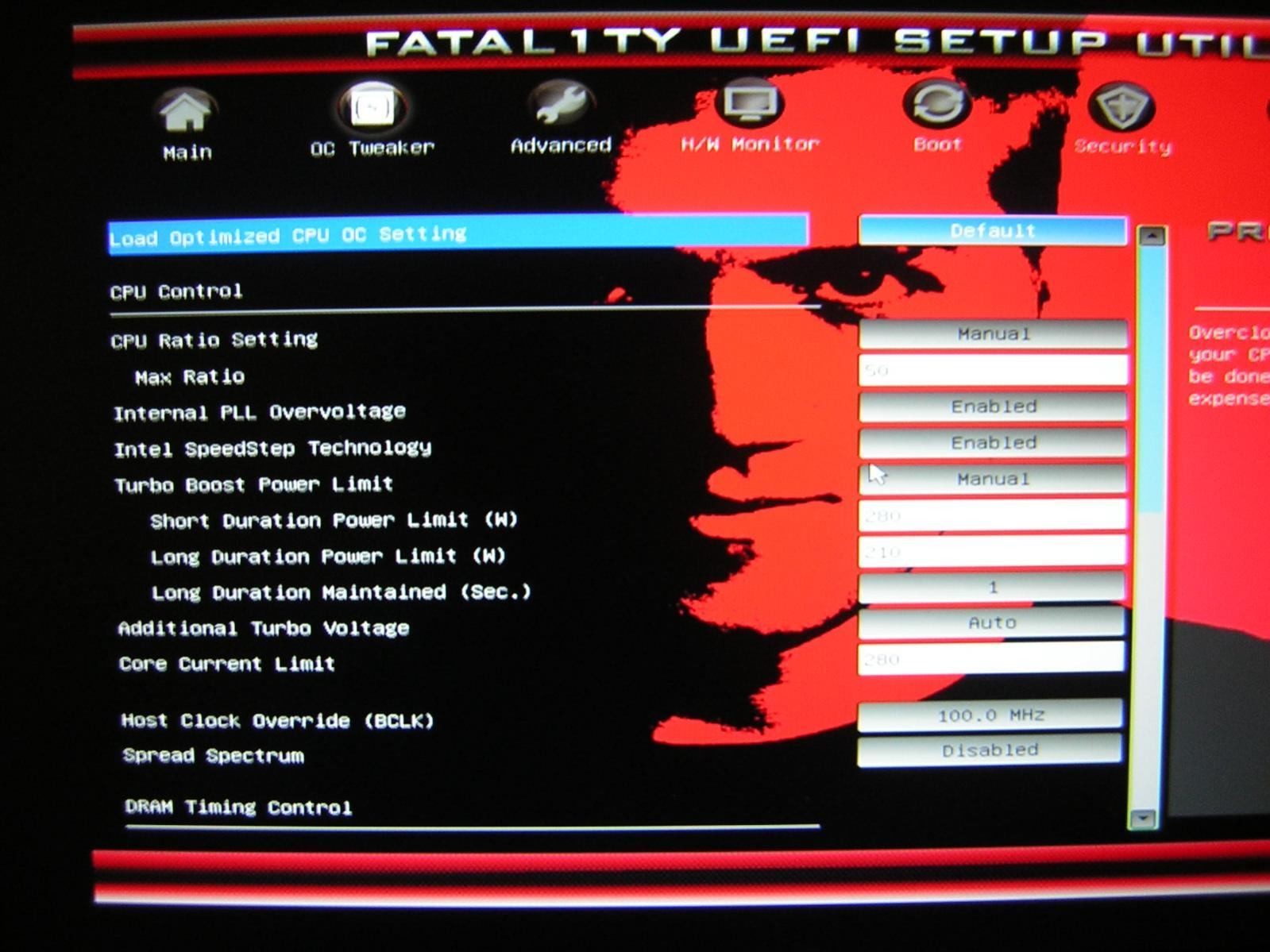

Mom mache mal eben ein paar Screens.
@djnoob
So sollte es aussehen dann klappt das auch ;)
