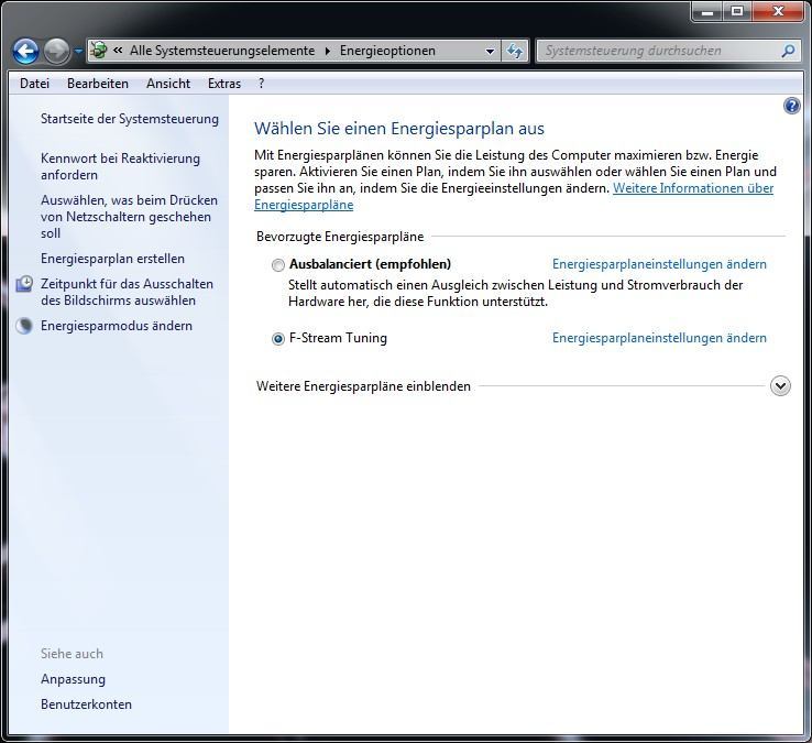

@djnoob
Wenn Offset nicht gewählt ist geht die Spannung im Idle nicht runter.
Wenn Speedsped deaktiviert ist und c-Modies aus Takte er normal nicht runter.
Kucke zur sicherheit auch mal in die Energie einstellungen von Windows.
Bei max CPU Power 100 % bei min CPU Power 15 %.
So steht alles bei mir und es klappt bestens.
Wenn bei Dir nicht dann lade die Standarteinstellung vom Bios und stelle ihn neu ein.
Dann müßte es laufen.

@djnoob
Da lag der Wurm drin :d
Jetzt klappts und eben mal nachgemessen.
Idle gesammt Sys ohne moni 105Watt und prime 255W.
Ohne Speedstep idle 187Watt prime net getestet wird warscheinlich auch 255 gewesen sein.
Brauche nur von ausbalanciert auf den anderen stellen.
