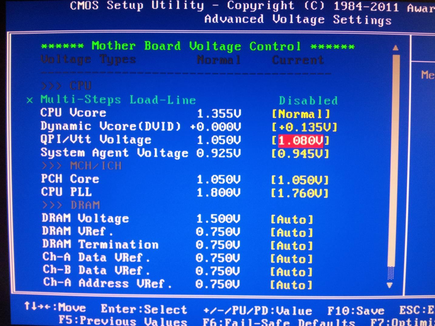

so ok die Bios einstellung ?
Puh laut Aida hat er 1,464v und Prime ist noch net gestartet ist das so richtig ?
Wenn die CPU tatsächlich für 4,5 Ghz +0,135V brauchen sollte, würde ich es mit deutlich weniger GHz versuchen. Gib' da mal maximal +0,080V, Du willst die CPU ja wohl nicht gleich grillen, oder ...?
wenn Prime 95 Läuft auf deinen Einstellungen zeigt Aida 64 1.392v an ist das net zu viel für 4500? die Braucht er ja für 4800 beim Blend Test
