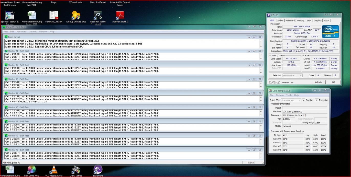

Wie lange sollte man Custom mit 576k laufen lassen?
Hab es jetzt ne dreiviertelstunde zu laufen und mit den Setting läuft es bisher.
Ich hatte heute den 960 einzeln laufen, 3 Stunden, ungelogen, es kam kein Screen, lief perfekt. Vorher auch die anderen 800 und 896. Auch hier jeweils 90 Minuten, es lief alles bestens! Dann habe ich den Custom Lauf gemacht mit 90 Minuten für nen Screen. Bei ca. 90 Minuten kommt ja der Test 960K. Ratet mal was passiert ist, richtig ich bekam nen blauen, zum Kotzen.
Also wieder eine Stufe Vdimm erhöhrt und jetzt läuft es aber.
Will damit sagen: einzeln Lauf ist Anhaltspunkt für eine gewisse Spannung aber keine 100 %, das habe ich heute gelernt!

so habs gerade fertig getestet hier das Bild @ erserguterjunge
DVID ist bei + 0,25
