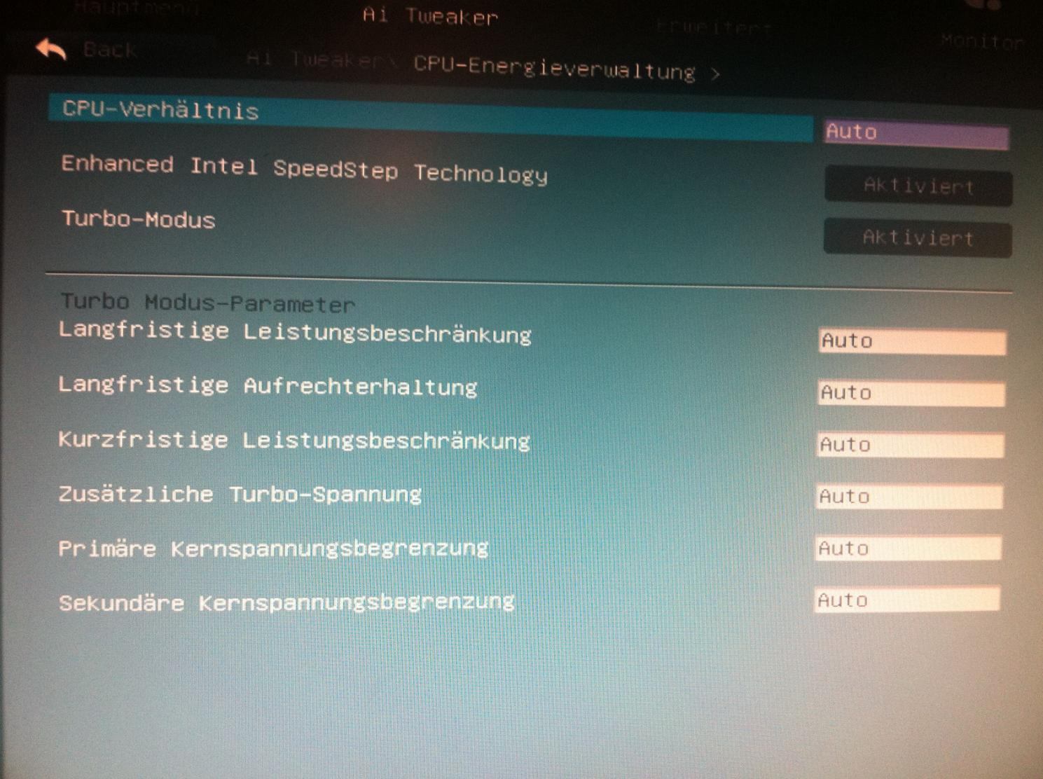

Ich bins mal wieder. Hab nun nach dem ASROCK und dem Gigabyte ein ASUS P8Z68 V-LX.
Könnt ihr mir mal kurz bei meinen OC-Einstellungen helfen?
Was sollte ich def. ändern?
Bin grad dabei endlich wieder meine 4,5 Ghz stable zu bekommen.
Erhalte beim Primen jedoch einen BS.
Offset hatte ich testweise auf +0,05V.
DANKE

Keiner nen Vorschlag zu #9891?
Versuch mal ob deine CPU auf eine niedriger PLL anspricht.
Schau welcher FFT am härtesten für deine CPU ist 960K oder 1344K.
Dann geh mit der Vcore runter, senke schrittweise die CPU-PLL und schau ob klappt.
Ok, danke. Werde ich mal probieren.

Multi - 45
BCLK - 100
LLC - Regular (0%)
VRM Frequency - manual
VRM Fixed - 350
Phase Control - Extreme Warum auf Extreme?
Duty Control - T.Probe
Offset Mode - +0.065 V
Dram V - 1.5 V
VCCSA - 0.94375 V
VCCIO - 1.06875 V
CPU PLL - 1.8 V
PCH - 1.07 V 1,05V ist Standard, mehr braucht kein Board
CPU Spread Spectrum - Enabled bei OC würde ich es immer disablen
