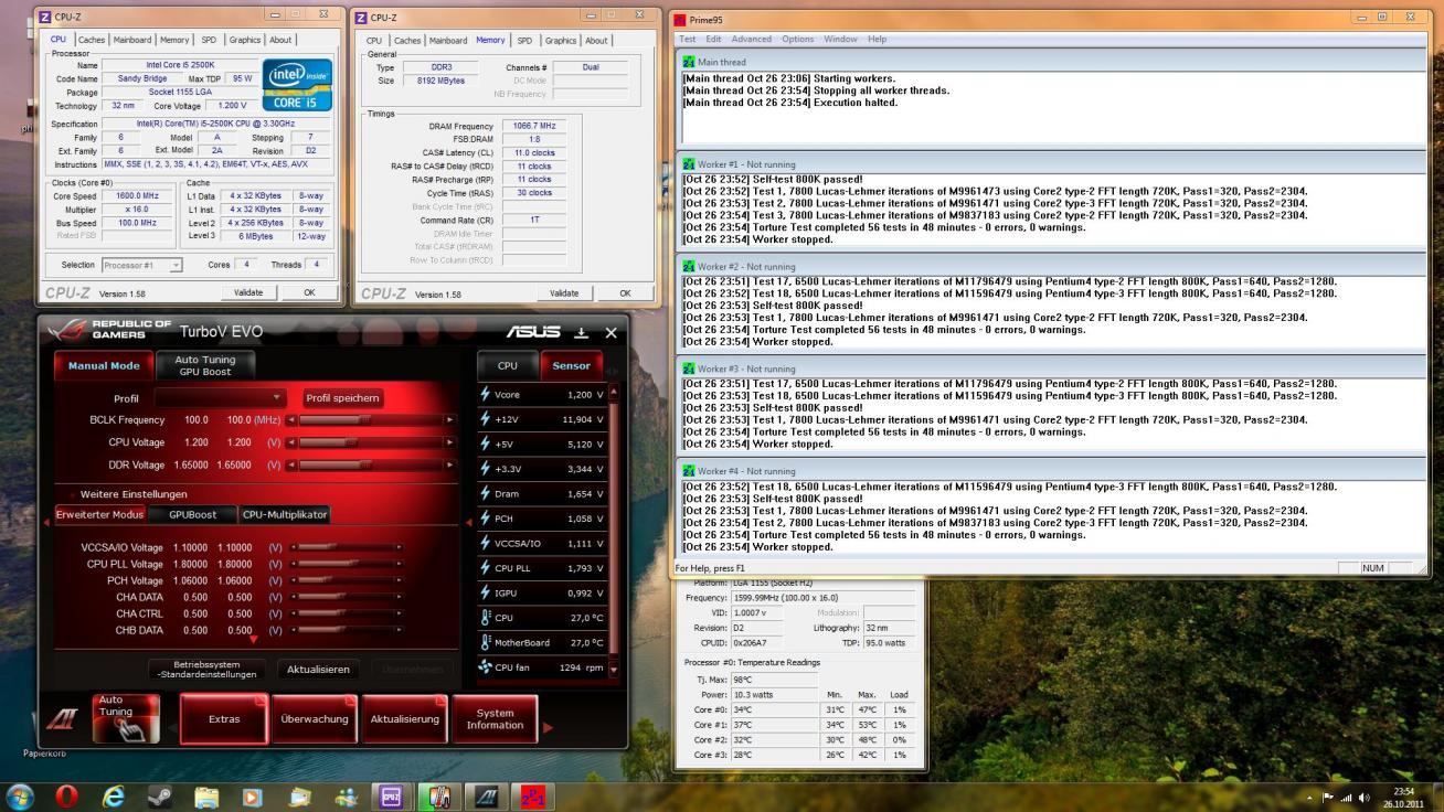

Jungs! Es ist vollbracht!
2133Mhz primestable mit 11-11-11-30 CR 1 tREF war 171 (BIOS Auto Setting) . Die Kehrseite: 1,65V Vdimm und 1,2V VCCSA / IO. Werde noch versuchen die Spannungen und Timings nach unten zu korrigieren, aber mir war wichtig erstmal einen stabilen Ausgangswert zu haben. Bisher kam nämlich nichts dabei rum, dass primestable war.
Edit: Die Auflösung bei Angehängten Dateien ist ja etwas unterirdisch... hier mal der Link zu nem "high-res" Screen: Klick
