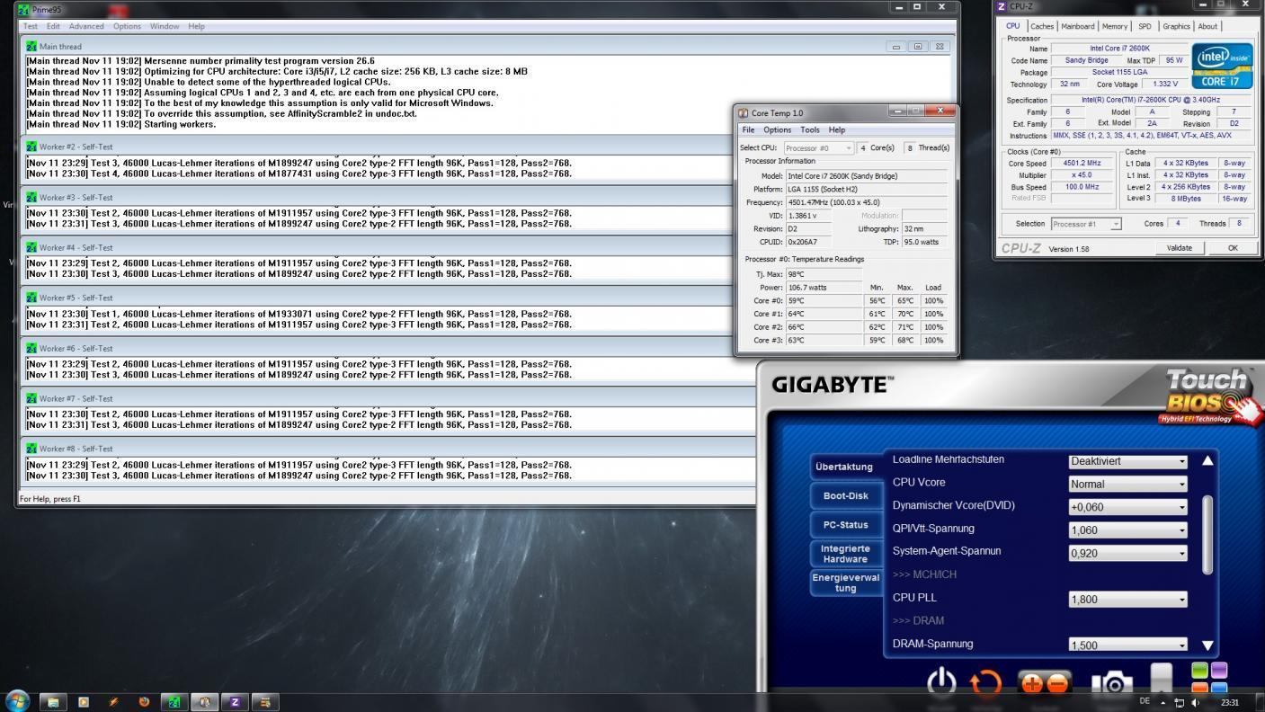

Jep, da hat Godfather schon recht greg, check mal den Anpressdruck und die WLP. 72°C bei 4,2 Ghz ist selbst für ne miese CPU und den Mugen viel zu hoch.
@ Godfather: Die Temps sind aber für nen 2600k außerordentlich gut, liegt wohl an der hohen VID?
Die meisten 2600k wurden bei 4,5 GHz schon um die 65-70°C warm mit dem NH-D14.

Mein 2600k hab ich heute mal kurz angetestet!
Hab 4,4ghz @ 1,208v primeln lassen lief bestimmt 20 Minuten. Multi auf 45 und da hat ein Worker nach kurzer Zeit ein Error geschmissen.
Hab auf Multi 40 @ 1,2v laufen für 24/7 Betrieb.
Denkt ihr die CPU ist über oder unter dem Durchschnitt?
Die ist über dem Druchschnitt.
Für die 4GHz kannst Du sicher noch ein Stück runter mit der Vcore.
Wenn nur ein Worker aussteigt ist besser als BSODs und man ist sicher nicht weit von der nötigen Vcore
bzw. kann man es evtl. mit PLL Tweaken hin bekommen.
Wieviel soll ich runter nehmen vom Gefühl? Soll ich auf 1,175v gehen?

Einige CPUs sprechen auf eine tiefere PLL gut an.
Im Idealfall kann man die Vcore um bis zu 3 Stufen senken.
Zuerst aber die Vcore abstecken.
Finde heraus welcher FFT am härtesten für deine CPU kommt 960 oder 1344K.
Geht mit der Vcore eine Stufe tiefer und teste mit welcher PLL es am besten läuft.
Es kann sein, dass der Worker dann nicht mehr aussteigt.
Ralf's OC Guide & FAQ beschreibt wie man die Spannungen absteckt.
