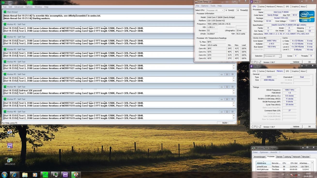

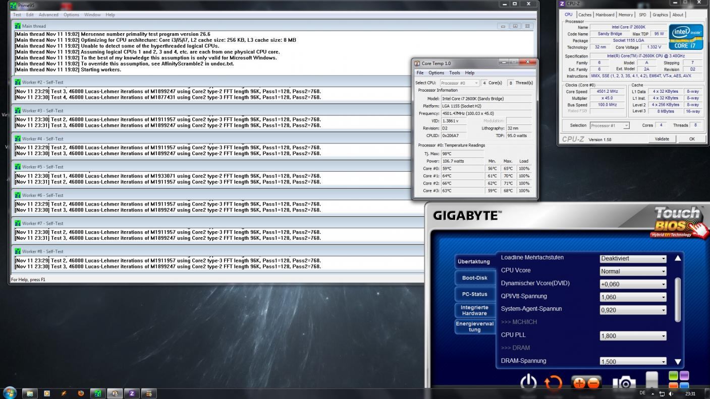

Ich habe es mit meiner Cpu in der praxis geprüft.
Auf meinem Extreme 4 läuft sie mit 1.274v @4.5 (Primestable) die Temperatur
kann mein Aquaduct 720XT gerade mal bei 75° (Peakwerte) halten.
Diese Cpu habe ich auf ein anderes Board geschanllt.
Siehe da, die 4.5 Ghz waren mit 1.34v nicht stabil zu bekommen (nach ein
paar Minuten BSD 101 -Vcore).
Die Temps lagen im Peak bei 78° - provisorisch gekühlt mit einem
Megahalems Rev. B und einem 120er Lüfter dran !!!!!

Mich hat auch die vcore Geschichte mit dem Asrock und meinem Board eben auch gewundert.
Da ich auch eine differenz von 0,084 V hatte.
Klar er hatte ne dicke wakü mit Mora usw. und ich einen Luftkühler. alla Mugen 2 .
Er hatte auch anderen Ram aber mit 1066 am laufen und ich lasse meine gerade mit 667 laufen mit entspannten timings.
Er hatte auch nichts an PLL und am System Agenten geändert .
Lediglich die VTT und die Vcore so wie ich.
Ich könnte auch höchsten auf 1,32 V runter kommen , wenn ich am PWM Frequenz und der Pll anpassungen machen.
Sonst geht da aber nicht mehr viel.
Der Temp vergleich bzw. die differenz passt auch zusammen trotz massiven vcore unterschied.
Daher bin ich bei den Asrock Boards etwas skeptisch und möchte einfach wissen woher diese vcore wunder herkommen.
Nur irgendwie kommt man hier nicht zu einem Ergebniss , weil jeder was anderes misst und die Leute sich hier teilweise die Köpfe einschlagen...
