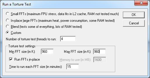

Würde da noch mind. einen 90min run 960K oder 1344K laufen lassen mit Prime 64 bit @version 26.6,
damit man einigermaßen sicher sein kann das die Vcore passt.
So stellt man es in Prime ein

So jetzt 2 Stunden Prime 960K Custom Run gemacht , lief durch.
Werd dann wohl später ein Custom Run machen , auch wenns keine 18 Stunden sein werden , 6-8 müssten aber drin sein.

So jetzt hab ihn gestern erstmal 2 Stunden 960k Custom gejagt , lief durch.
Als Absicherung noch fast 2 Stunden später nochmal durch einen Custom Test 8k bis 4096 , nach 10 Stunden hab ich abgebrochen. Laut Bericht 0 Errors , 0 Warnings.
