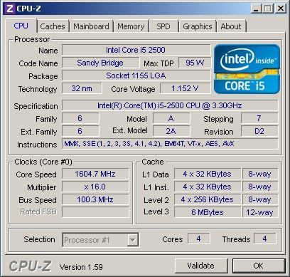

Habe jetzt wieder die ganzen Stromspar Funktionen aktiviert, dass er im Idle mit 1.6GHz läuft.
Jetzt wo ich die VCore fixiert habe, läuft er auch im Idle mit 1.152V, kann mir jemand veraten warum?
Bevor ich es fixiert habe, war es glaube irgendwas mit 0.97V oder so.

Also die Core Voltage bleibt im Idle bei 1.152V die VID sinkt von 1.321V auf 0.966V ab.

Was bringt mir die Stromsparfunktion, wenn ich dafür die VCore nicht fixieren darf?
Warum ist die VCore Standard fast auf 1.35V, obwohl ich nur knapp 1.14V benötige und dann kann ich nicht mal die Stromsparfunktion nutzen, irgendwie seltsam..
Musst den Offset Modus nutzen, mit dem gibts dann keine Probleme mehr :wink:
