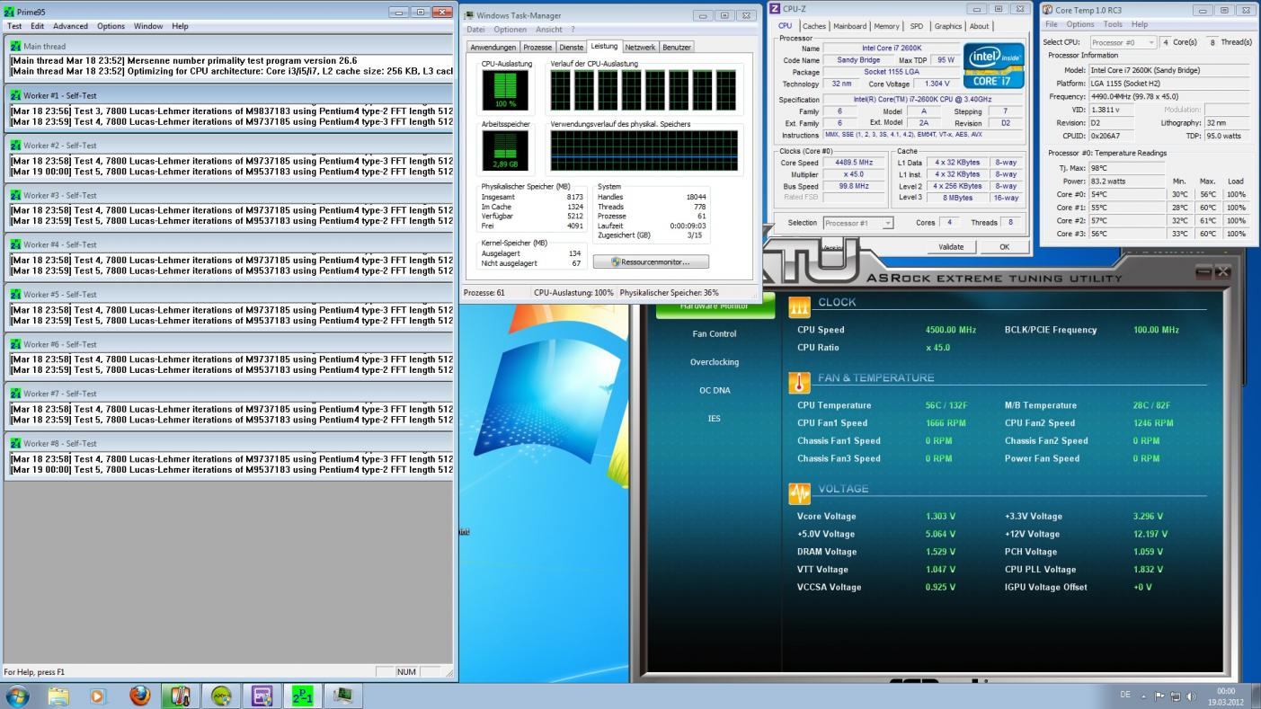

kann mir mal jemand Helfen? ;-)
Folgendes Problem
Ich habe mein neues System zusammengebaut und nun das Problem das sich die Kiste nicht runter taktet. Der Multi bleibt immer bei den 46!!
System läuft aber 15 Std ohne Fehler Prime95 Stabil :-)
System Hardware
ASRock Extreme4 Z68 gen3
i7 2600K
G.Skill RipJaws Quadkit 2133
M4 SSD
2* XFX 7770
XFX 850W Netzteil
CPU unter Wasser!!
BIOS Einstellungen
Bclk 100,6
Multi 46
LLC 3
Offset 0,020
Dram 1,665
PCH 1,059
VTT 1,090
CPU PLL 1,881
VCCSA 1,016
Hier noch ein Bild vom oberen Teil des BIOS
Habe schon 4 mal CMOS clear gemacht und neu versucht... sobald ich an den Einstellungen rum spiel die mit dem Verbrauch zu tun haben geht der multi nicht mehr runter... Vcore geht aber ganz normal runter!!
Bitte hilf mir mal jemand!!
