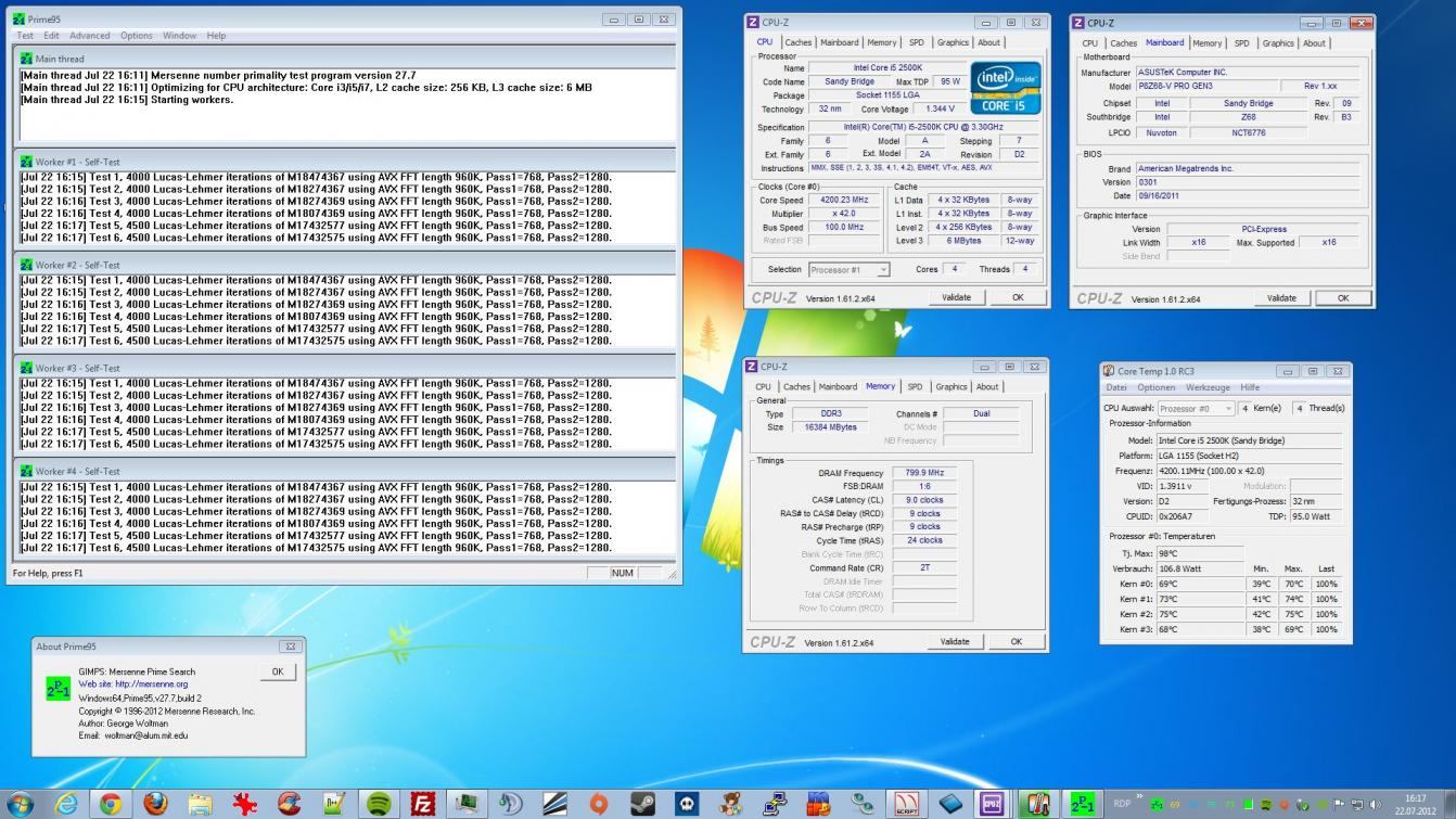

Habe mal meinen 2500K grob getestet mit 4Ghz und mal 13 Stunden Custom laufen lassen.
Vcore geht bestimmt noch weniger.Die 4,5Ghz laufen jetzt seit 2,5 Stunden mit 1,248 Vcore.
Sieht gut aus! Ist das ein aktuell gekaufter?
von ende April ist der 2500er ,Costa Rica Batch

So die 4,5 und die 4,8 habe ich auch mal laufen lassen.Ist nicht der beste auch nicht voll ausgelotet aber vollkommen ok. :)
Die 5Ghz mache ich auch noch,langt mir dann. :banana:
---------- Post added at 19:18 ---------- Previous post was at 16:28 ----------
5Ghz sind auch drin :popcorn:

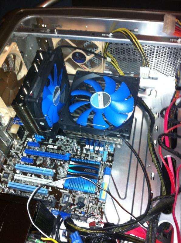

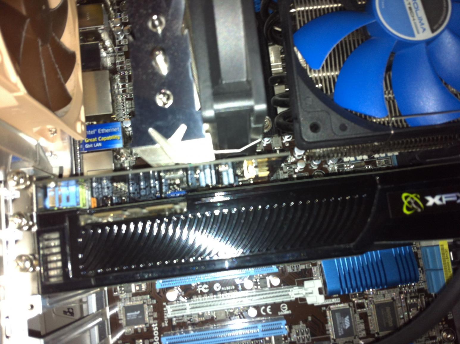

Allerdings können die Temperaturen doch eigentlich nicht normal sein oder? Ich habe wie gesagt den Prolimatech Genesis dem ja nachgesagt wird, der beste Kühler für den i5 2500k zu sein bzw. die Serie. Zusammen mit 2 Prolimatech Blue Vortex 14 die ja einen sehr guten Luftdurchsatz haben. Ich poste hier mal ein Bild von meinem Innenraum. IMG_0343.jpg
So sieht das Ganze im Prinzip aus. Natürlich ist direkt darunter meine Soundkarte und darunter die Graka. Eine Gainward GTX 570 Phantom (Auf dem Bild noch eine alte 280gtx). So: IMG_0374.jpg
Als WLP habe ich natürlich die verwendet, die auch beim Kühler schon dabei war. Daher bin ich schon etwas enttäuscht und besorgt bei 75° @ 4,5ghz und 1,3(bios) vcore wobei die tatsächliche überraschender weiß immer etwas schwankt, aber eher darüber ist als darunter.

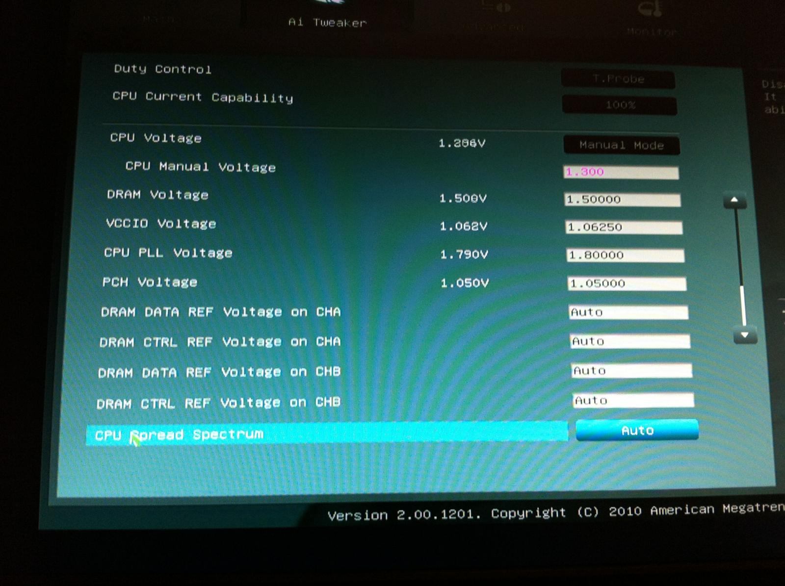

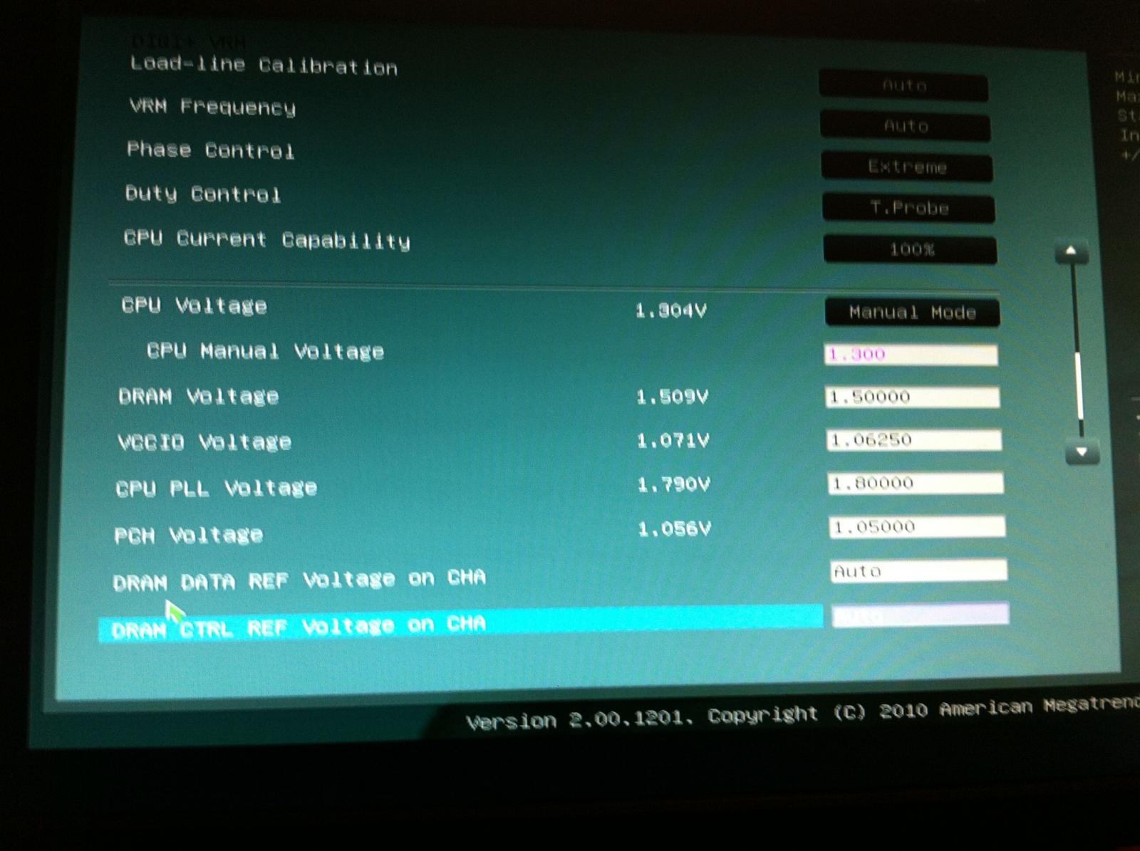

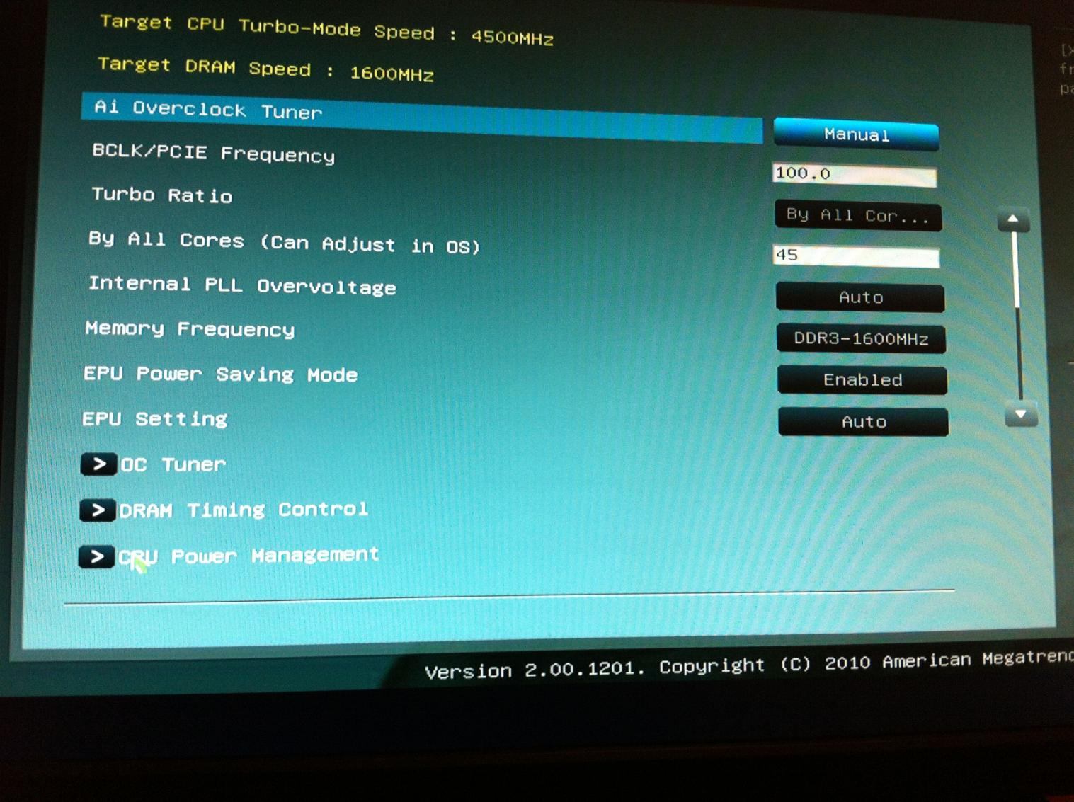

Ich poste mal meine Bios einstellungen, vielleicht habt ihr ja noch ein Tipp.
Rest extern wegen beschränkung:
1. Das erste was mir aufgefallen ist ist, dass die RAMs ja eine Vielzahl von timings haben. Sollte man dabei alle selbst fixen oder nur die primären (9-9-9-24) beim OC'n? Man müsste auch erstmal rauskriegen welche Werte man da überhaupt nehmen soll.
2. LLC habe ich auf Auto gelassen, aber eigentlich sollte die eher auf Regular bei Asus mainboards richtig? Regular entspricht 0% und müsste dann somit deaktiviert sein, da kein deaktiviert in den Optionen ist.
3. Spread spectrum ist auf Auto, wo auch noch die frage im Raum steht, ob das so gut ist?
4. Ist mir aufgefallen, dass die VID beim 45 multi bei 1.4 rumtingelt und die Vcore aus cpuz bei 1.3xx Screener:
Zu 1.) nur die Alpha-Timings einstellen, erst mal innerhalb der Spezifikation z.B 9-9-9-24 CR1. Die Sub-Timings erst bei strammen Ram-OC. Die TRFC erhöhen falls es Probleme gibt.
Zu 2.) Wie das genau bei Asus geregelt ist, weiß ich nicht genau, aber LLC off wählen.
Zu 3.) Spread Spectrum deaktivieren, sorgt für glatte Bus-Speed Werte.
Zu 4.) Die VID steigt mit dem Multi, wichtig ist die Load Vcore. Bis 1.375 ist von Intel freigegeben.
