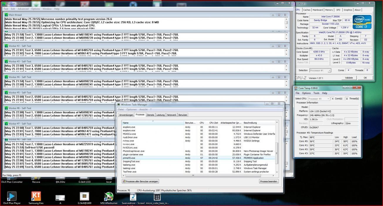

So hab mir das F5b draufgehauen BLCK lüppt mit 99.8Mhz
CPU läuft mit Multi 43 mit weniger Vcore@4,3Ghz, 1.236V:)
Und Temps sind auch schick unter LuKü.
