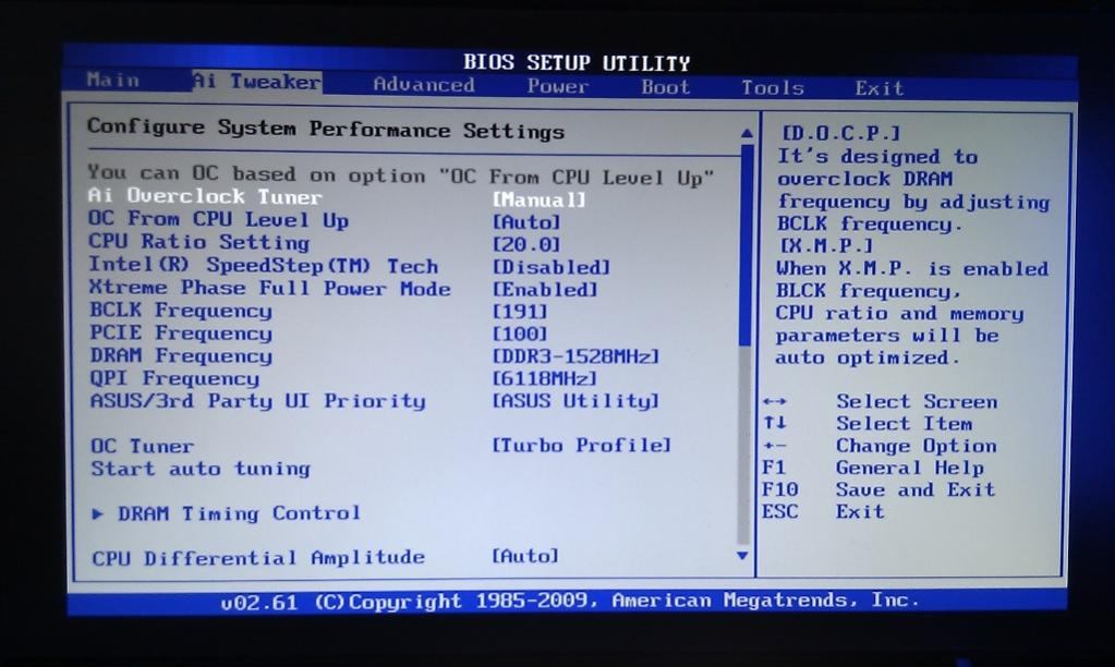

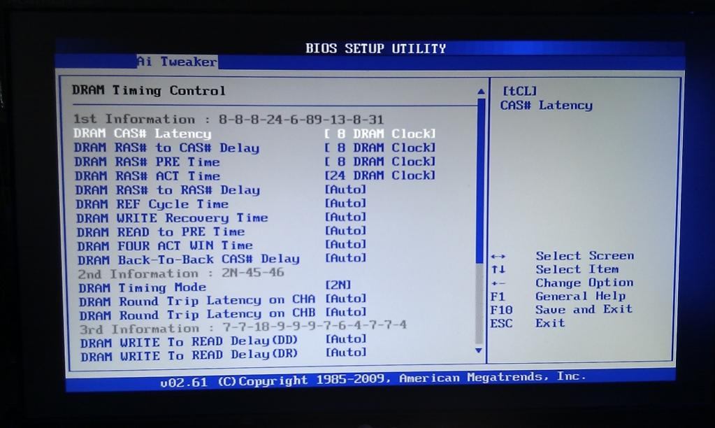

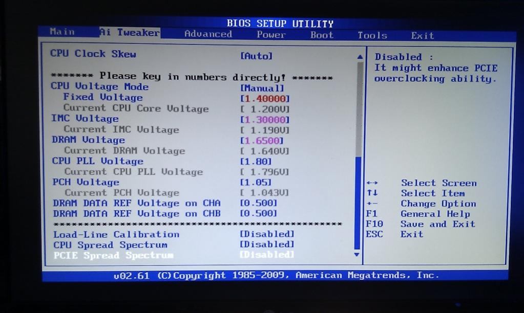

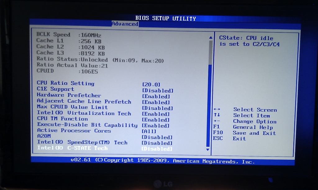

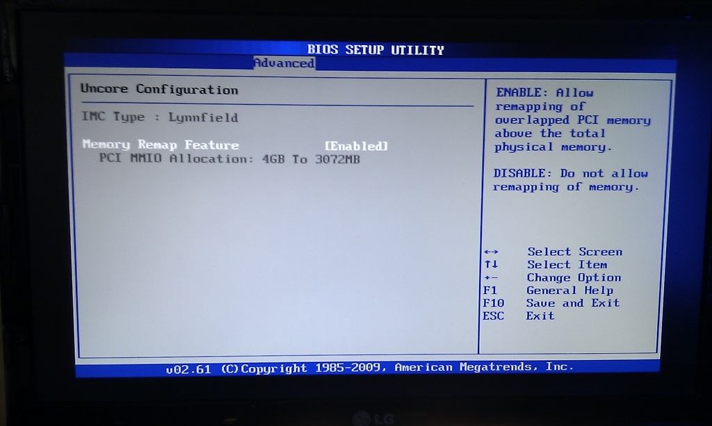

Post mal deine Einstellungen alle.
Hab mal meine BIOS-Einstellungen hier, den IMC könnte ich vllt noch ein bisschen senken, hab das nicht so genau gemacht, aber die vcore brauch ich so hoch :(
Lg

Hey,
das Asus Maximus III Formula ist schon ein hammer Board :O
Hast du die Load Line Calibration ein oder aus?
OK, werd ich versuchen...
Lg
€dit: Mir ist grade aufgefallen das ich im BIOS für Vcore 1,4 eingestellt hab, und durch den VDrop (VDroop? ich verwelchsle die immer^^) fällts bei Prime auf 1,304...
Ich habe einen noch größeren VDrop bei meinem MIIIF und hatte deswegen schon bei Asus angefragt.
Obwohl ich es von früher anders gewohnt war, lasse ich LLC jetzt an.
Hey,
danke für deine Antwort, werd das mal ausprobieren, mit LLC.
Hab jetzt mal Vcore auf 1,4 (ohne LLC) gelassen und mit LinX die IMC-Volt herausgefunden, ich brauch min 1,19 für 3,8GHz, ist doch eigendlich super oder? Läuft auch in Spielen wie BFBC 2 und Supersonic Sled... :)

möglich ist das sicher, die Frage ist halt wie weit du übertakten willst. 3600 MHz sind bestimmt drin, für mehr musst du halt testen...

so, ich hab jetzt nochmal probiert, ich muss damit die 3,82GHz laufen 1,4V im Bios einstellen, das sind dann während LinX 1,301V laut CPU-Z.
Für die IMC brauch ich 1,2V damit Linx 3 runden schafft (hatte keine Zeit für mehr)
Und die QPI-Frequenz ist mit 6100 schon auf dem niedrigerem...
Aber sind 1,3 effektive Volt nicht ein bisschen viel für 3,8 GHz?

Aber jetzt versteh ich sowieso nix mehr, grad hat er ohne LLC mit 1,4V (das sind 1,301 bei load) Linx geschafft, jetzt hab ich LLC ein und 1,33 und er schaffts nicht, sonst hab ich nix verstellt...

Deine default VID lässt sich nur per "load BIOS optimized defaults" ermitteln. Das laden, dann booten und anschliessend unter Monitor im BIOS, da steht die!
Deine wird 1.225V haben.......geraten! ;)
Und mach das LL aus, ein VDroop ist gewollt, bei einem Schweißinverter geht die UL auch von 72V auf jenachdem wieviel Ampere eingestellt sind auf 20 - ~25V zurück...:fresse:

€dit: Sry, noch ne kurze frage, hab jetzt 3,6 ghz, läuft alles super und wollte jetzt den turbomode aktivieren, alles prima aber sobald ich C-State auf enabled mache bekomme ich schon beim hochfahren nen BS, woran liegt das?
